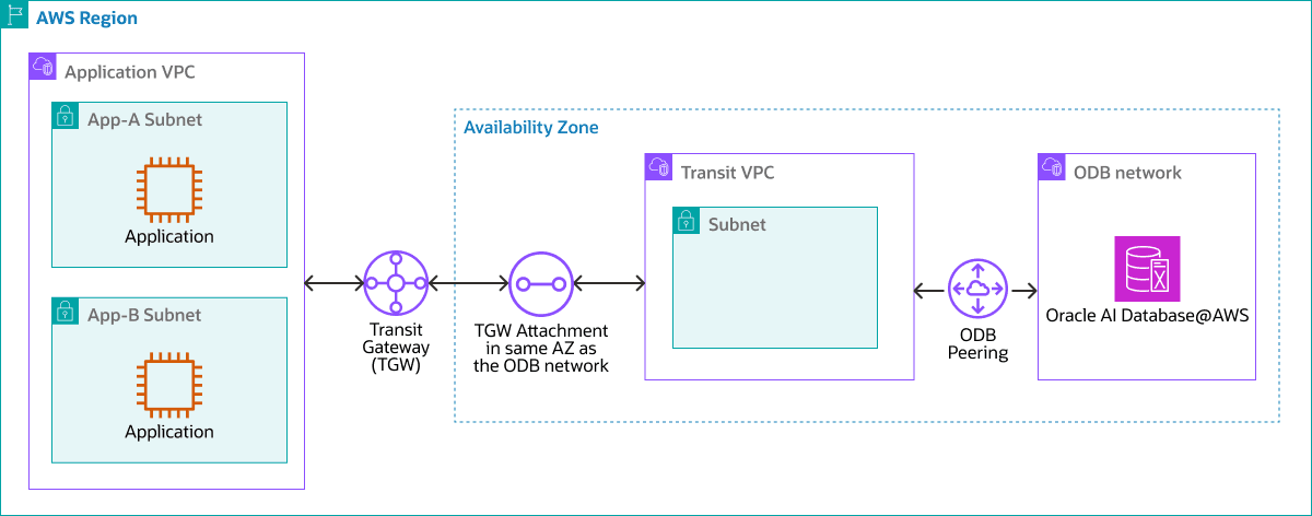

Sobre o Transit VPC Connectivity
Essa topologia permite que a rede do ODB roteie o tráfego para a VPC do Aplicativo anexada ao gateway de trânsito para a VPC de trânsito. A VPC de Trânsito deve estar na mesma conta da AWS que a rede do ODB. O gateway de trânsito só pode ter um anexo de gateway de trânsito com uma única sub-rede na mesma zona de disponibilidade da rede do ODB.
A arquitetura a seguir mostra uma rota de Aplicativo por gateway de trânsito para o Oracle AI Database@AWS:
db-aws-transit-vpc-oracle.zip#GUID-EE9CDB9A-7387-4E4E-8601-941EA79BAA4C

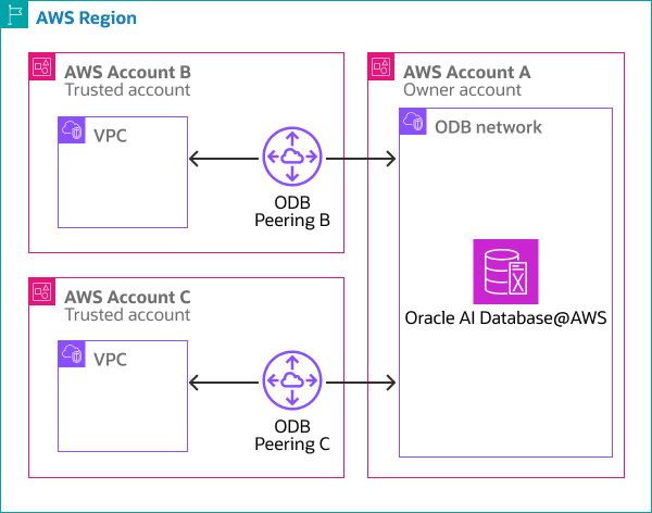

Sobre Várias VPCs para uma rede ODB
Essa topologia permite que a VPC multiplique uma rede ODB para fornecer a menor latência entre a aplicação e o Oracle AI Database. A Oracle recomenda essa topologia para aplicativos sensíveis à latência. Você pode implantar aplicativos separados em vários aplicativos VPC. Planeje que a VPC e as sub-redes não se sobreponham, adicione cada CIDR na configuração de conexão de pareamento do ODB.
A seguinte arquitetura mostra várias VPCs em contas separadas da AWS para uma rede do ODB:
vários-vpc-um-odbnetwork-oracle.zip#GUID-67418260-AE6C-4030-B959-3C6A2586E6AF
Para manter o isolamento de aplicativos, separe os aplicativos em várias VPCs. As VPCs do Aplicativo se conectam à rede ODB usando cada uma das conexões de pareamento do ODB com o Oracle AI Database.

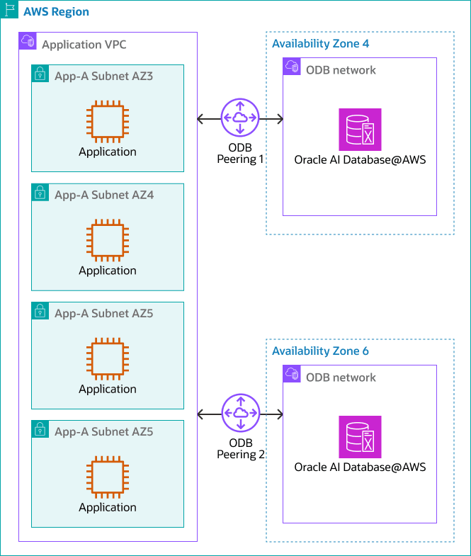

Sobre uma VPC para várias redes do ODB
Essa topologia permite que uma única conexão de VPC multiplique a rede do ODB para fornecer a menor latência entre a VPC da aplicação e as instâncias do Oracle AI Database em Zonas de Disponibilidade (AZs) separadas. A Oracle recomenda essa topologia para aplicativos sensíveis à latência entre redes do ODB. Você pode implantar aplicativos em sub-redes na VPC do Aplicativo. Planeje sub-redes de VPC para não se sobrepor, adicione cada CIDR na configuração de conexão de pareamento do ODB.
A seguinte arquitetura mostra uma VPC para multiplicar a rede ODB:
um-vpc-múltiplo-odbnetworks-oracle.zip#GUID-87045949-12F3-4C63-911E-8495138C2257
A VPC do Aplicativo se conecta a múltiplos redes do ODB usando cada uma uma conexão de pareamento do ODB com o Oracle AI Database.

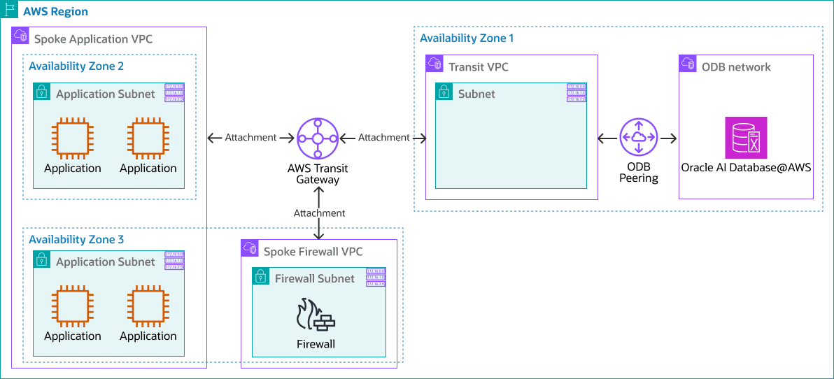

Sobre Conectividade entre VPC na Mesma Região com Hub e Spoke
Essa topologia permite que aplicações distribuídas entre várias VPCs se conectem com segurança ao Oracle AI Database@AWS usando o AWS Transit Gateway ou a AWS Cloud WAN.
Use essa topologia para os seguintes casos de uso:
  • Se você precisar de inspeção de tráfego entre a camada do aplicativo e o banco de dados.
  • Para aplicativos altamente disponíveis que são implantados em várias zonas de disponibilidade conectadas ao mesmo Oracle AI Database.
  • Para aplicativos que exigem acesso centralizado a bancos de dados de várias linhas de negócios implantadas em diferentes zonas de disponibilidade.
A topologia a seguir mostra a conectividade entre VPCs com uma configuração de hub e spoke.
db-aws-cross-vpc-hub-spoke-oracle.zip#GUID-964EC4E2-E6F1-49F0-941C-D5F7C7831ACE
O tráfego é roteado por meio de um dos seguintes métodos:
  1. De VPCs para rede do ODB por meio do AWS Transit Gateway ou da AWS Cloud WAN.
  2. Opcionalmente, por meio do Firewall para rede do ODB usando o AWS Transit Gateway ou a AWS Cloud WAN.
A Oracle recomenda que o anexo do Gateway de Trânsito AWS para a sub-rede VPC em trânsito esteja na mesma zona de disponibilidade da rede ODB para obter melhor desempenho.
Ao criar sua topologia, considere o seguinte:
  • A latência pode variar para conectividade entre VPCs na mesma região. Valide o desempenho do aplicativo sob estas condições.
  • Configure as tabelas de roteamento do Gateway de Trânsito AWS ou use a WAN do AWS Cloud para uma conectividade perfeita entre VPC.

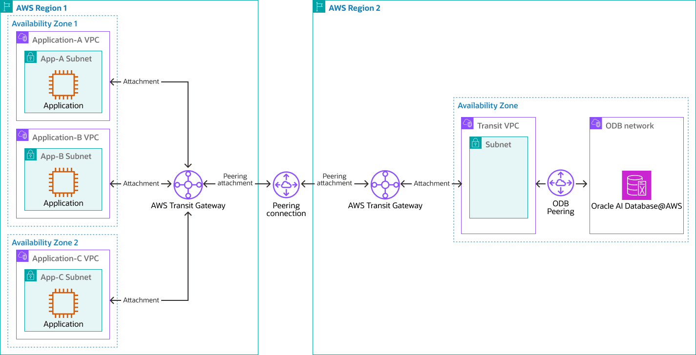

Sobre a Conectividade entre Regiões com Hub e Spoke
A conectividade entre regiões com topologia hub-and-spoke permite que aplicativos distribuídos em várias regiões se conectem com segurança ao Oracle AI Database@AWS usando o AWS Transit Gateway ou a AWS Cloud WAN.
  • Configurar a recuperação regional de desastres.
  • Replicando dados entre regiões.
  • Registro em log e gerenciamento de bancos de dados centralmente em uma região remota.
A seguinte topologia mostra a conectividade entre regiões para o Oracle AI Database@AWS com hub e spoke:
db-aws-cross-region-hub-spoke1.zip#GUID-6FD33771-261F-4A0B-95B2-B6812A76ED30
Essa topologia implanta dois Gateway de Trânsito AWSs, um em cada região com pareamento. Isso simplifica a rede e reduz a latência entre regiões em comparação com outras soluções, como VPN.
Ao criar esta topologia, considere o seguinte:
  • A latência pode variar devido à localização. Valide o desempenho do aplicativo sob estas condições.
  • Como alternativa, use a WAN do AWS Cloud para conectividade entre regiões.

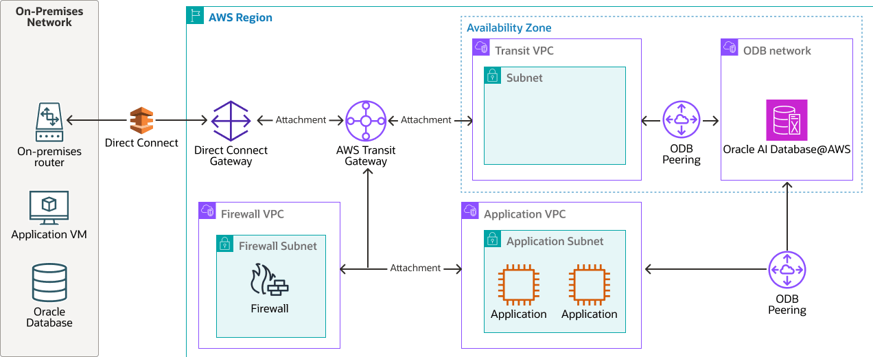

Conectividade On-Premises (Híbrida) com Hub e Spoke
Essa topologia de rede estende a conectividade para aplicativos locais, permitindo uma integração perfeita com o Oracle AI Database@AWS.
  • Migração de on-premises para a nuvem.
  • Replicando o aplicativo e o banco de dados on-premises para a nuvem para recuperação de desastres.
  • Integração de aplicativos no local e no AWS.
A arquitetura a seguir mostra uma topologia para conectividade on-premises com hub e spoke:
db-aws-prem-híbrido-hub-spoke-oracle.zip#GUID-0CBA3D9B-3DDB-47B3-A147-9DFCE0E7EE3F
A topologia usa o Gateway de Trânsito AWS como ponto central para fornecer acesso ao banco de dados. O Gateway de Trânsito pode suportar dois tipos de conectividade com sua rede on-premises, VPN e AWS Direct Connect. Devido a requisitos de latência e largura de banda, a Oracle recomenda o seguinte:
  • Use uma conectividade do Direct Connect.
  • Use um anexo do Gateway de Trânsito AWS para transitar a sub-rede VPC na mesma zona de disponibilidade da rede ODB.
Ao criar esta topologia, certifique-se de que:
  • A latência pode variar na conectividade on-premises. Valide o desempenho do aplicativo sob estas condições.
  • Como alternativa, use AWS Cloud WAN para conectividade on-premises.
