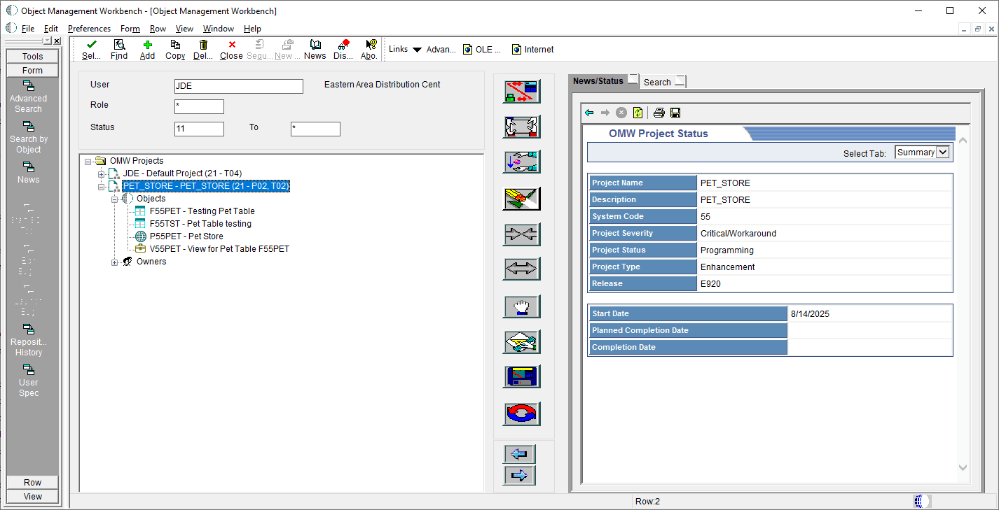

使用 OMW on Development Client 准备 PET_STORE
您必须先创建包含表对象的 OMW 项目,然后推进项目才能使用它。要描述本主题中的步骤,将创建一个名为 PET_STORE 的新项目。
  1. 登录到开发客户机上的 EnterpriseOne (DV920)。

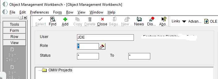

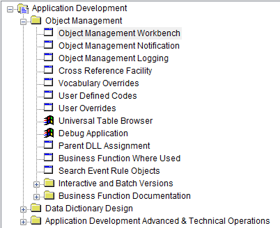

  2. 从应用程序开发菜单 (GH902) 中,展开 Object Management 文件夹,选择 Object Management Workbench 应用程序 (P98220),或者从快速路径导航到 OMW。
    后面是 img1.png 的说明
    定位至对象管理工作台 (P98220)
  3. 单击菜单中的添加。
    后面是 img2.png 的说明

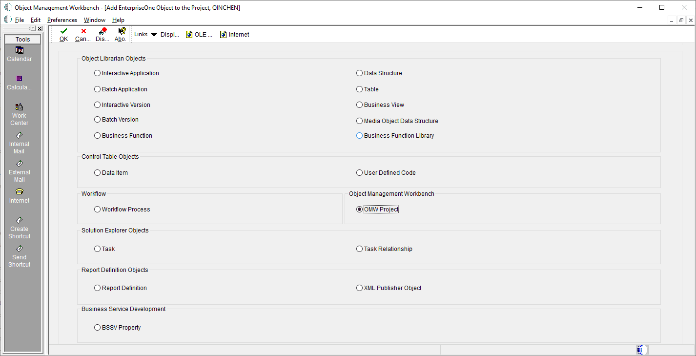

  4. 选择 OMW Project 并单击 OK 。
    后面是 img3.png 的说明
    对象管理工作台 - 将 EnterpriseOne 对象添加到项目

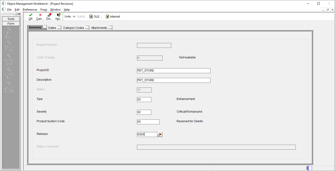

  5. 填写汇总选项卡中的必填字段,然后单击确定。
    后面是 img4.png 的说明
    对象管理工作台 - 项目修订

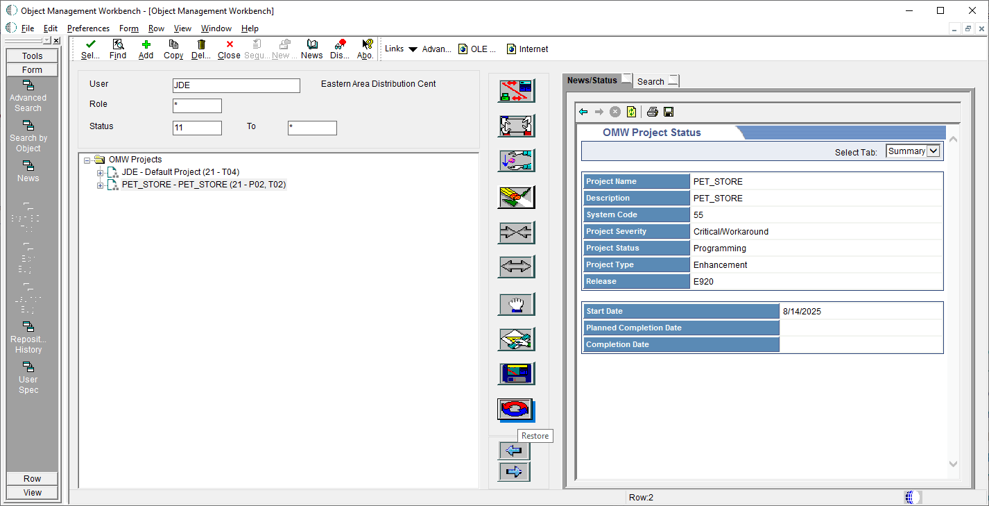

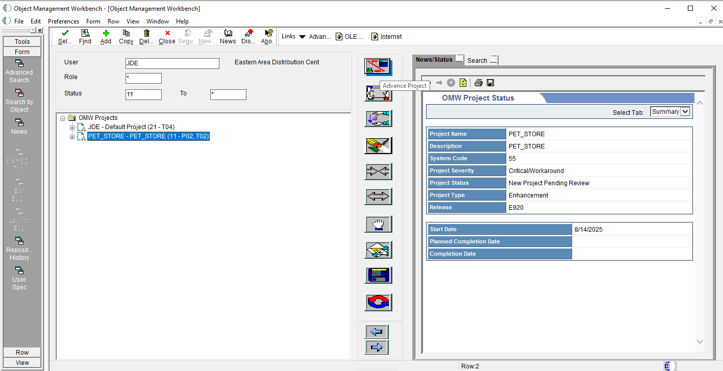

  6. 从 OMW 项目中选择 PET_STORE 项目,然后单击推进项目。
    后面是 img5.png 的说明
    对象管理工作台 - 高级项目

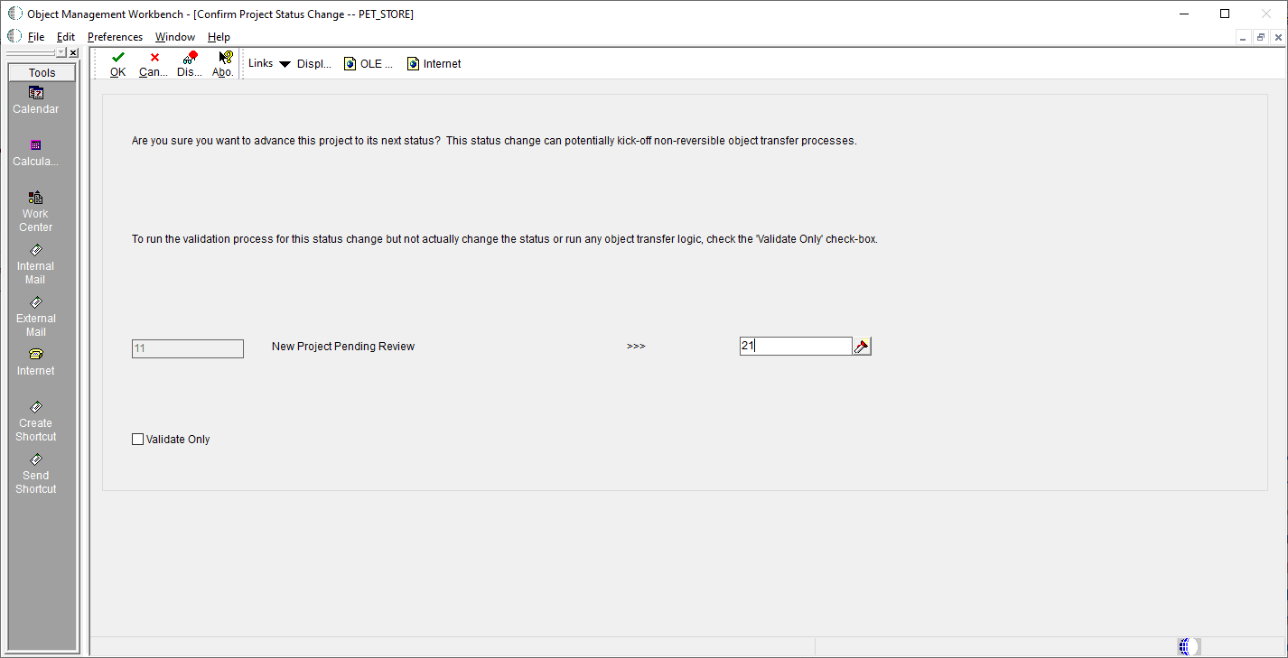

  7. 输入 21 并单击确定。
    后面是 img6.png 的说明
    对象管理工作台 - 确认项目状态更改
  8. 选择 PET_STORE 项目,然后单击恢复。
    后面是 img7.png 的说明
    对象管理工作台 - 恢复
  9. 单击是可进行确认。
    后面是 img8.png 的说明
    覆盖/删除规范

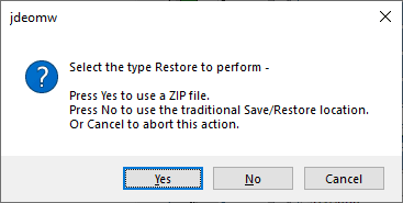

  10. 单击是以使用项目解析文件。
    后面是 img9.png 的说明
    还原类型
  11. 选择 PRJ_PET_STORE_60_99.par 文件,然后单击 Open 进行恢复。
  12. 选择 PET_STORE 项目,然后单击签出。
    后面是 img10.png 的说明
    对象管理工作台 - 结账
  13. 重复步骤 8 – 11 以再次恢复 PET_STORE 项目。
  14. 单击查找以刷新。
  15. 选择 PET_STORE 项目,然后单击检入。
    后面是 img11.png 的说明
    突出显示项目 - 签入
  16. 单击查找以刷新。
    后面是 img12.png 的说明
    刷新

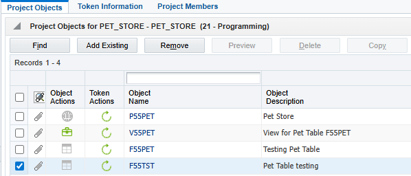

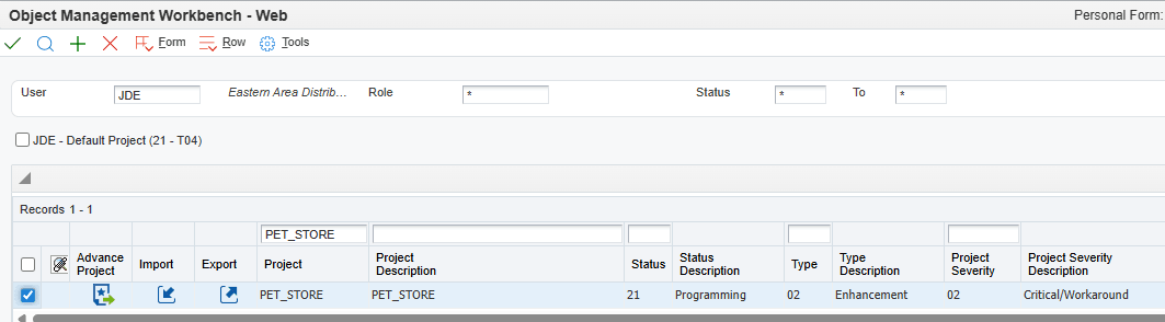

  3. 在 Object Management Workbench – Web 表单中,在项目 QBE 行上输入 PET_STORE,然后单击查找。选择 PET_STORE 项目。
    后面是 img13.png 的说明
    对象管理工作台 - Web

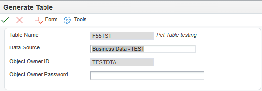

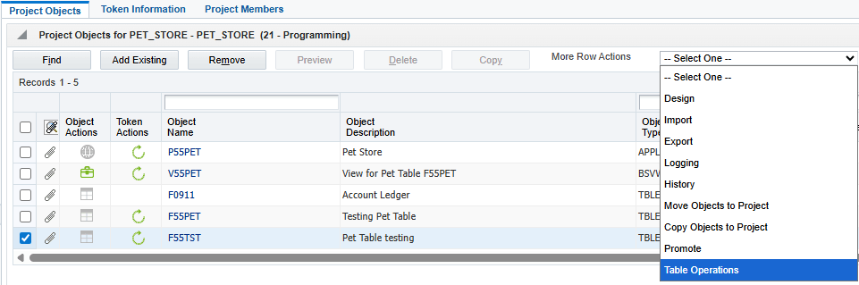

  4. 从项目对象选项卡中,选择 F55TST,然后单击更多行操作下拉列表中的表操作。
    后面是 img14.png 的说明
    选择表操作
  5. 选择生成表,然后单击确定。
    后面是 img15.png 的说明
    表操作窗口
  6. 验证目标数据源,然后单击确定。
    后面是 img16.png 的说明
    生成表

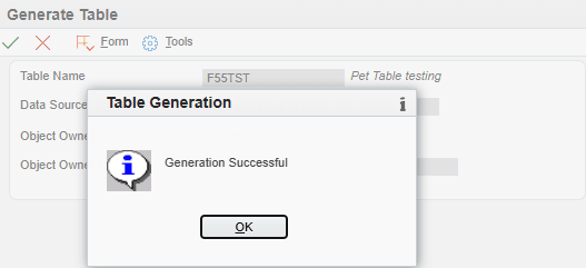

  7. 验证结果,然后单击 OK 完成。
    后面是 img17.png 的说明
    表生成结果

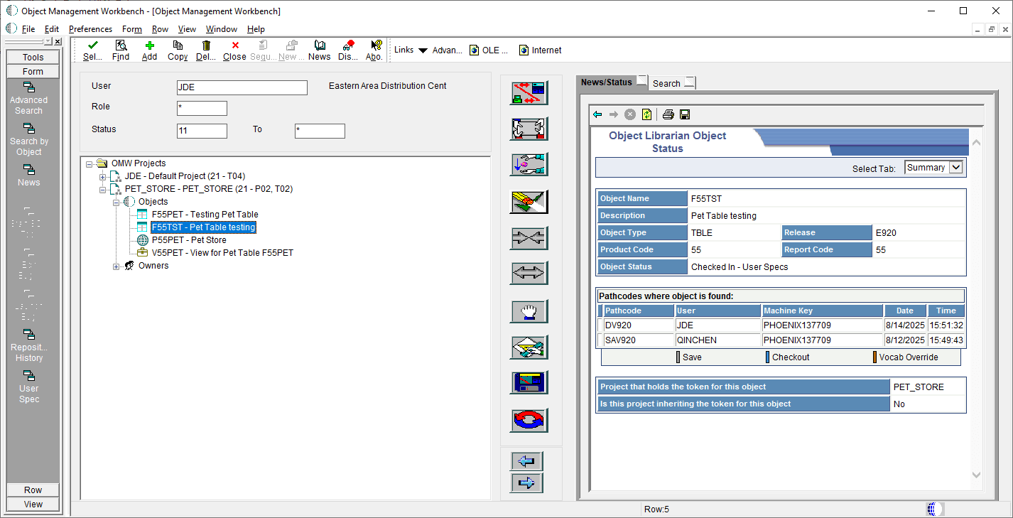

  3. 在 Object Management Workbench 表单中,查找 PET_STORE 项目。
    后面是 img18.png 的说明

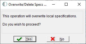

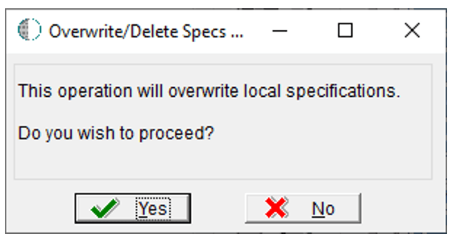

  5. 单击是可确认覆盖/删除规范窗口中的操作。
    后面是 img19.png 的说明
    覆盖/删除规范

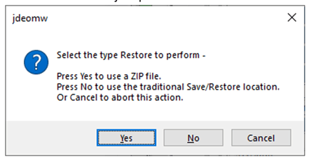

  6. 单击是以使用对象解析文件。
    后面是 img20.png 的说明
    还原类型

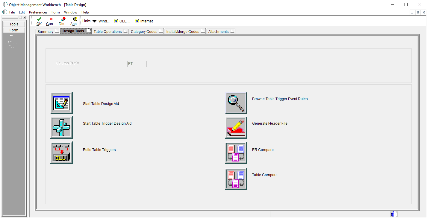

  8. 注:您还可以通过选择“Design(设计)”、“Design Tools(设计工具)”和“Start Table Design Aid(启动表设计帮助)”来修改 F55TST 的索引。
    后面是 img21.png 的说明
    设计工具

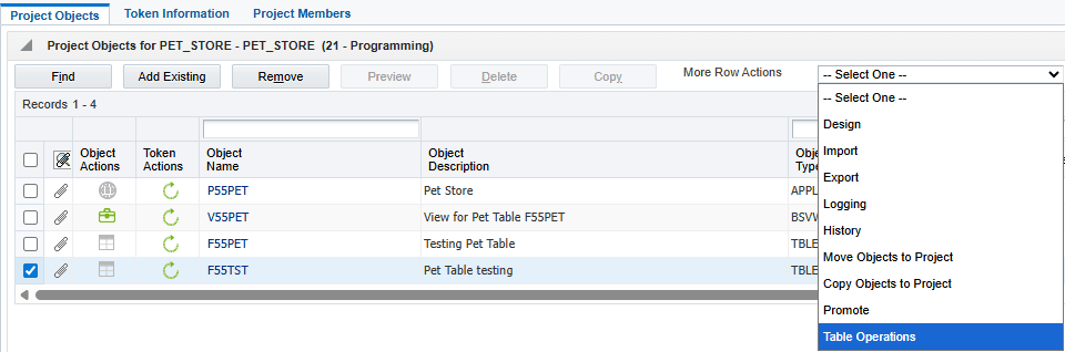

  4. 从 Project Objects(项目对象)选项卡中,选择 F55TST ,然后单击 More Row Actions(更多行操作)下拉列表中的 Table Operations(表操作)。
    后面是 img22.png 的说明
    选择表操作

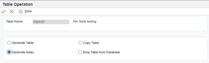

  5. 从“表操作”中选择生成索引,然后单击确定。
    后面是 img23.png 的说明
    “表操作”窗口

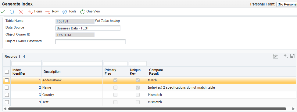

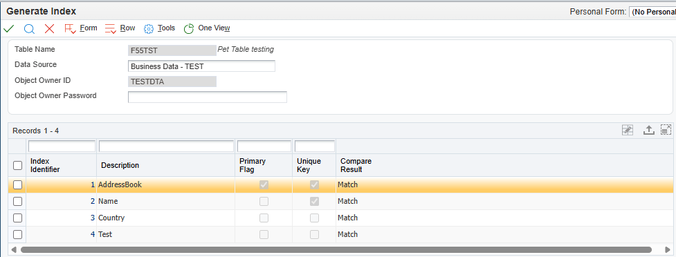

  6. 在“生成索引”窗口中验证目标数据源和比较结果。
    后面是 img24.png 的说明
    生成索引

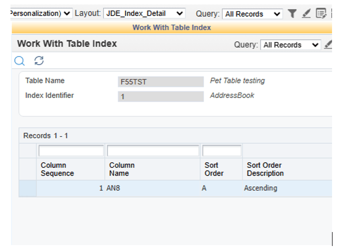

  7. 使用布局 (JDE_Index_Detail ) 显示表索引详细信息。
    后面是 241.png 的说明
    使用表索引

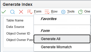

  8. 从“表单”菜单中,单击全部生成。
    后面是 img26.png 的说明
    “全部生成”选项
  9. 验证结果,然后单击确定。
    后面是 img27.png 的说明
    索引生成
    后面是 img28.png 的说明
    生成索引

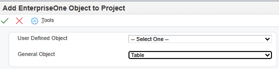

  4. 从项目对象选项卡中,单击添加现有对象。在将 EnterpriseOne 对象添加到项目窗口中,在一般对象字段中选择表,然后单击确定。
    后面是 img30.png 的说明

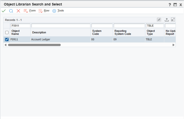

  5. 搜索并选择现有表(例如 F0911 – Account Ledger),然后单击确定。
    后面是 img31.png 的说明
    对象库搜索并选择

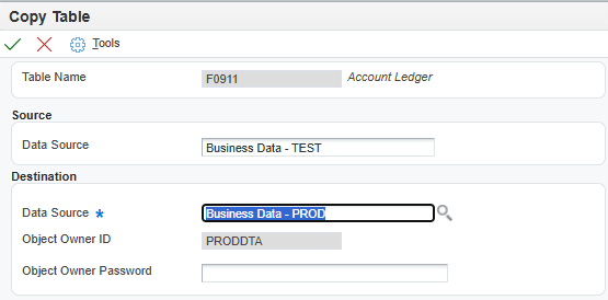

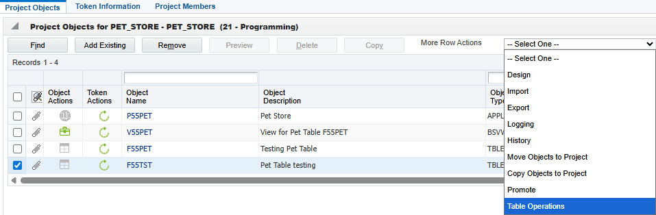

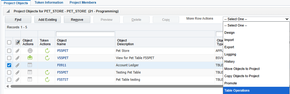

  6. 从项目对象选项卡中,选择 F0911 ,然后单击更多行操作下拉列表中的表操作。
    后面是 img32.png 的说明
    项目对象

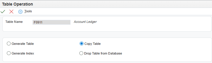

  7. 在 Table Operation(表操作)窗口中,选择 Copy Table(复制表)并单击 OK(确定)。
    后面是 img33.png 的说明
    表运算符
  8. 选择并验证源和目标数据源,然后单击确定。
    后面是 img34.png 的说明
    复制表

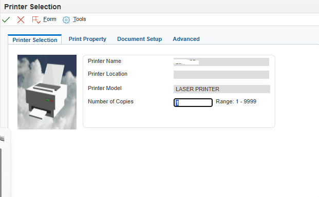

  9. 单击确定。
    后面是 img35.png 的说明
    打印机选择
  10. 验证结果,然后单击确定。
    后面是 img36.png 的说明
    表复制

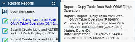

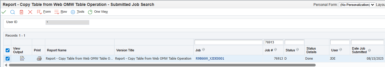

  11. 导航到查看作业状态以在报表 R9866W|XJDE0001 中验证结果。
    后面是 img37.png 的说明
    查看作业状态

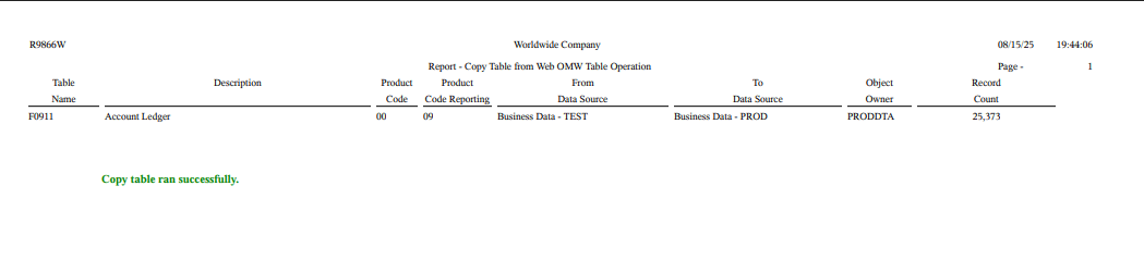

  12. 当状态更改为“D”(完成)时,单击网格列中的查看输出。
    后面是 img38.png 的说明
    报表 - 从 Web OMW 表操作复制表 - 已提交职务搜索
  13. 检验结果。
    后面是 img39.png 的说明
    复制表报表
  14. 注:要完成本节中介绍的步骤,由于 Web 运行时中的业务功能超时限制,使用 R9866W 执行“复制表”操作。

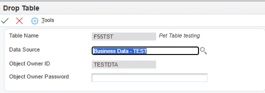

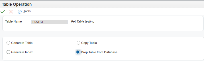

  5. 在表操作窗口中,选择从数据库删除表,然后单击确定。
    后面是 img41.png 的说明
    表操作窗口
  6. 将目标数据源更改为 Business Data - TEST ,然后单击 OK 。
    后面是 img42.png 的说明
    删除表
  7. 验证结果,然后单击 OK 完成。
    后面是 img43.png 的说明

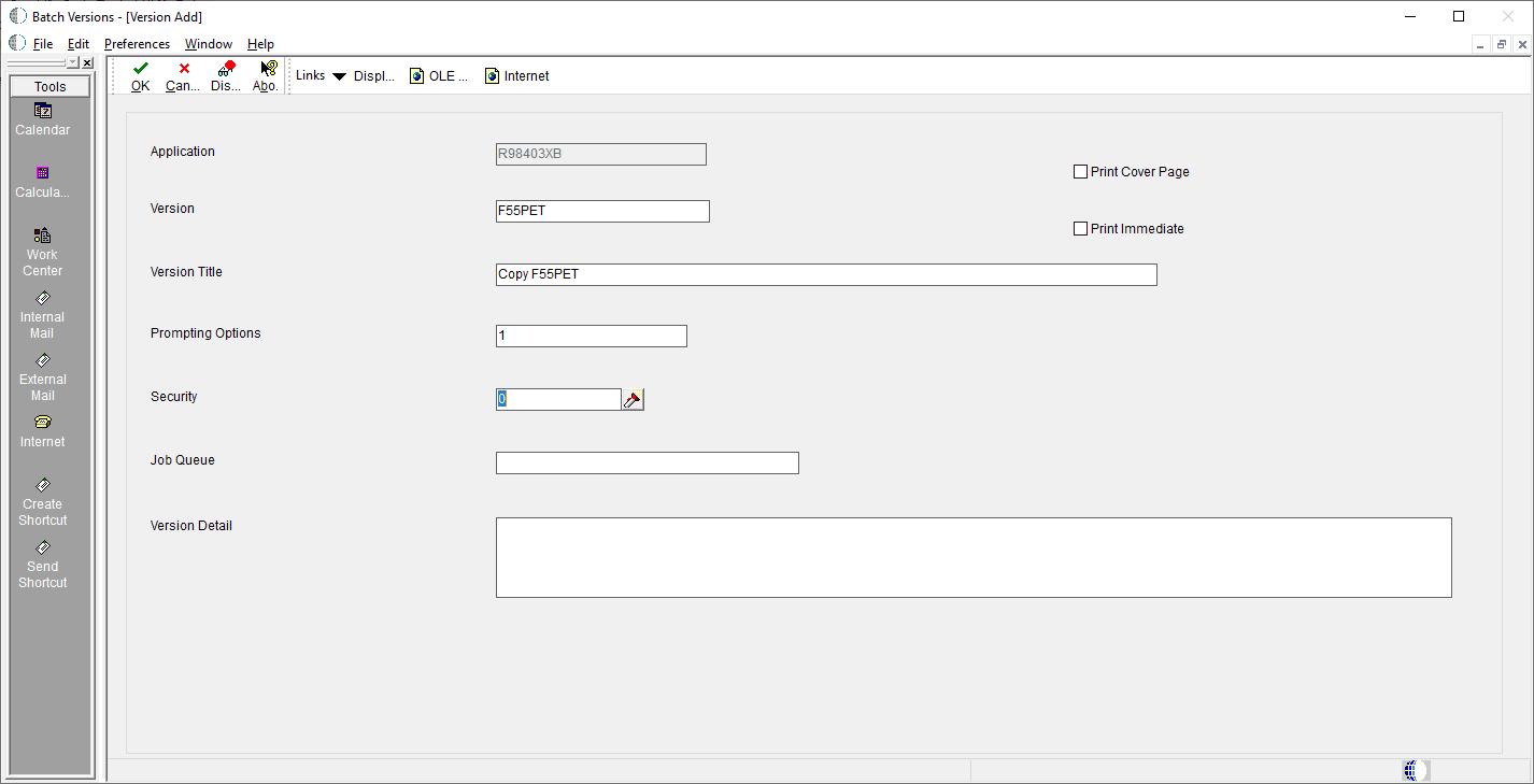

  3. 在批处理应用程序字段中,输入 R98403XB(将 XML 数据加载到表中),然后单击查找。
  4. 单击添加以添加版本 F55PET(将 F55PET XML 复制到表中)。
    后面是 img44.png 的说明
    批版本
    注:复制保存在 C:\E920(在开发客户机上)中的 F55PET.xml。

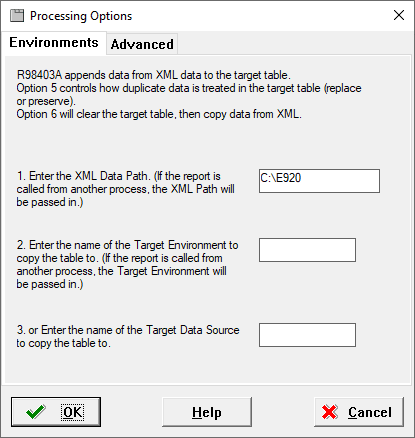

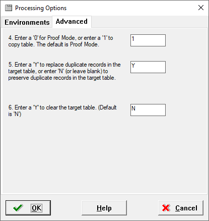

  5. 设置处理选项。
    后面是 img45.png 的说明
    处理选项 - 环境
    后面是 img46.png 的说明
    处理选项 - 高级

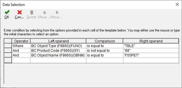

    数据选择

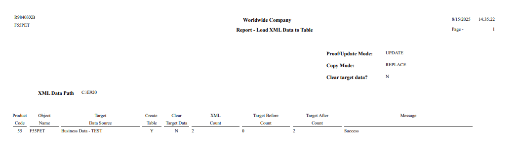

  7. 运行/提交 UBE R98403XB | F55PET 并验证结果。
    后面是 img48.png 的说明
    报表 - 数据表

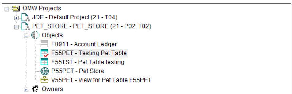

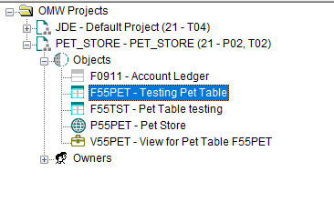

  8. 使用快速路径定位至 OMW (Object Management Workbench) 。
  9. 在“对象管理工作台”表单中,找到 PET_STORE 项目。
  10. 在 PET_STORE → Objects 项目中,选择 F55PET 并单击 Checkout 。

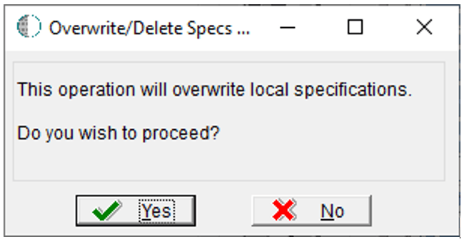

  11. 单击是以确认覆盖/删除规范窗口中的操作。
    后面是 img481.png 的说明
    “覆盖/删除规范”窗口
    后面是 img482.png 的说明
    项目文件夹
  12. 再次选择 F55PET 并单击恢复。

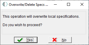

  13. 单击 Yes 确认覆盖,然后再次单击 Yes 使用对象 (.par) 文件。
    后面是 img483.png 的说明
    “覆盖/删除规格”窗口
    后面是 img484.png 的说明
    恢复类型
  14. 恢复包含新添加的列的 modified TBLE_F55PET_60_99.par 文件以测试 *ALTER TABLE 功能。您还可以导航到“设计”、“设计工具”,然后选择“启动表设计帮助”以手动将新列添加到 F55PET 。
    后面是 img50.png 的说明
    OMW 项目
  15. 选择 F55PET 并单击签入以保存更改。

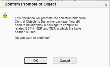

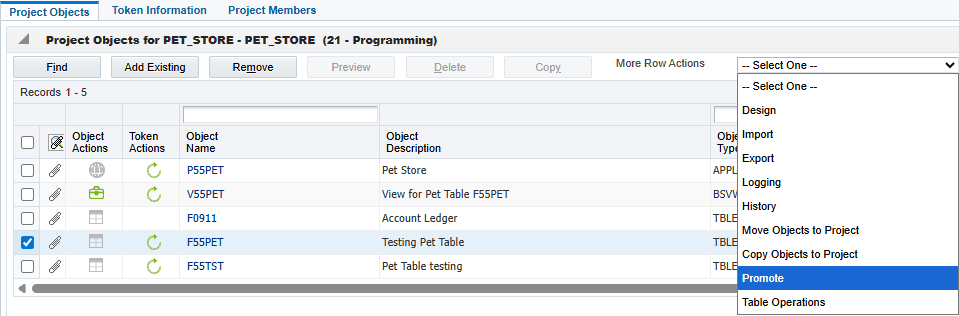

  4. 从项目对象选项卡中,选择 F55PET ,然后单击更多行操作下拉列表中的提升。
    后面是 img51.png 的说明
    选择提升
  5. 单击确定以确认确认对象提升对话框中的操作。
    后面是 img52.png 的说明
    确认提升对象

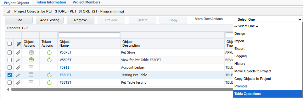

  6. 从“项目对象”选项卡中,再次选择 F55PET ,然后从更多行操作下拉列表中选择表操作。
    后面是 img53.png 的说明
    选择表操作

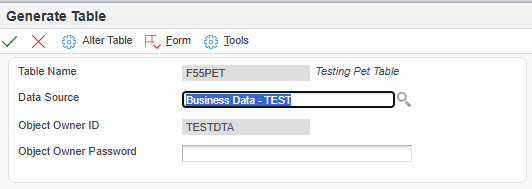

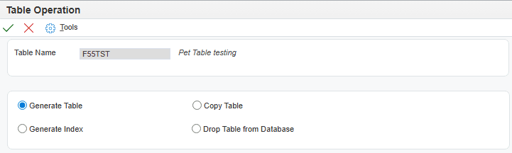

  7. 在表操作窗口中,选择生成表,然后单击确定。
    后面是 img54.png 的说明
    “表操作”窗口
  8. 验证目标数据源,然后单击确定。
      后面是 img55.png 的说明
      “生成表”窗口

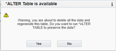

    1. 如果 *ALTER 操作适用,则表单菜单会自动显示在变更表中。
    2. 单击确定,系统将提示您选择是运行 *ALTER(是)还是继续生成全表(否)。
    3. 选择 ALTER Table 以继续执行非破坏性 *ALTER 操作。
  9. 在更改表可用确认对话框中,单击确定。
    后面是 img56.png 的说明
    *ALTER 表

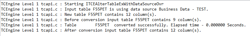

  11. 查看企业服务器 PrintQueue 文件夹中的 *ALTER TABLE 日志,以确保操作成功完成。
    后面是 img58.png 的说明
    *ALTER 表日志
    后面是 img59.png 的说明
    查看日志

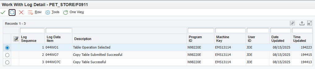

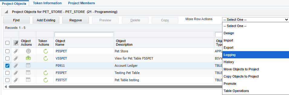

  3. 在 Object Management Workbench – Web 表单中,在 Project QBE 行上输入 PET_STORE,单击查找,然后选择 PET_STORE 项目。

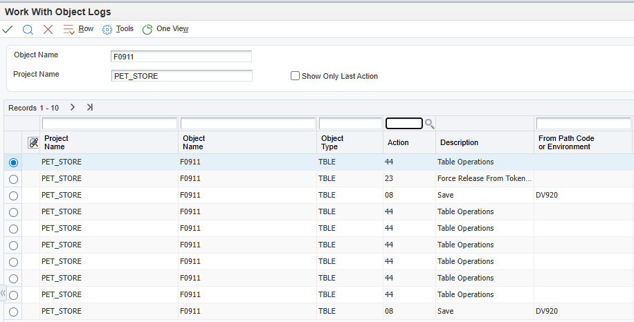

  4. 在 Project Objects(项目对象)选项卡中,选择 F0911,然后从 More Row Actions(更多行操作)下拉列表中选择 Logging(记录)。
    后面是 img60.png 的说明
    选择日志记录选项
  5. 在对象日志处理表单上,单击查找以检索日志条目。
  6. 找到并选择 Action = 44 (Table Operations) 的条目,然后单击 Select 。
    后面是 img61.png 的说明
    对象日志处理

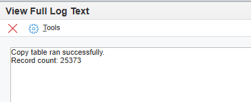

  7. 选择每一行以查看日志详细信息,然后单击选择以查看详细信息。
    后面是 img62.png 的说明
    处理日志详细信息
    后面是 img65.png 的说明
    查看完整日志文本
