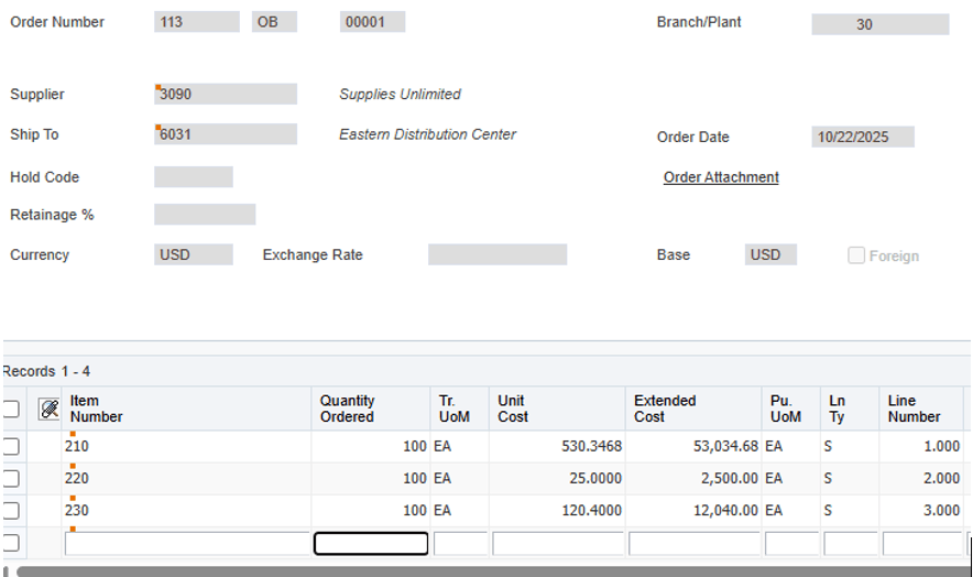

  6. 在网格中,添加包含以下详细信息的三行:
  7. 单击确定以保存订单并记下您创建的订单编号。
  8. 通过重复步骤 3 – 7 创建另一个一揽子订单,并进行以下更改:
    • 使用相同的供应商 (3090) 和分部/场所 (30) 。
    • 为货品 210 和 220 添加两行,每行具有订购数量 100 。
    • 请注意上一个订单编号。

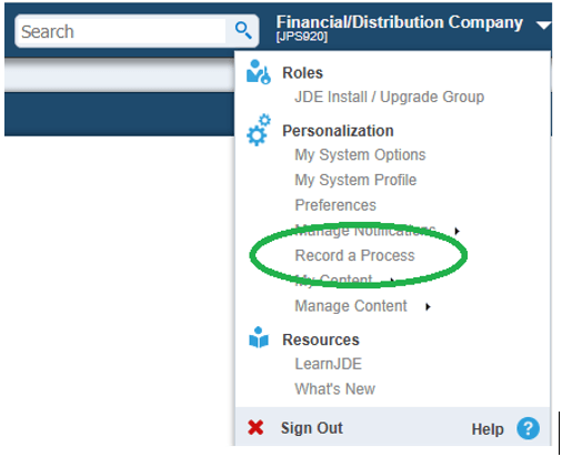

  1. 返回到 EnterpriseOne 主页。
  2. 从用户菜单(右上角)中,单击记录流程以打开流程记录器。
    后面是 Record_the_Release_Process.png 的说明
    记录发放流程

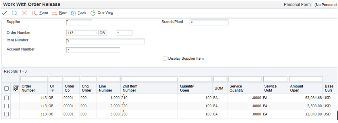

  5. 输入第一个(三行)一揽子订单的订单编号,然后单击查找。
    后面是 Entering_the_Order_Number.png 的说明
    输入订单编号
  6. 通过选中栅格标题中的左上角复选框,选择所有行。
  7. 单击选择(绿色对勾图标)。对于每个选定的行,系统将打开订单发放表单。

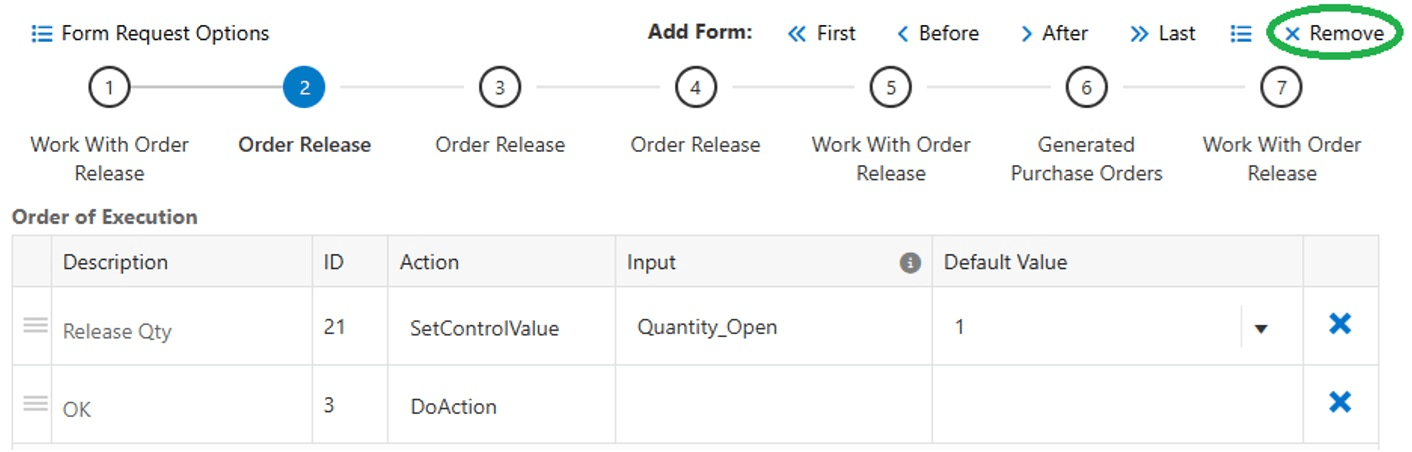

  4. 在顶层表单段中,找到订单发放表单。记录的流程为您选择的每一行都包括一个订单发放事件。在此示例中,选择了三行,因此记录了三个订单发放。
  5. 删除订单发放表单的任何其他实例,以便仅保留一个实例(保留一个实例并删除其余实例):
    Remove_Order_Release.png 的说明如下:
    删除订单发放
    1. 选择订单发放步骤,单击删除,然后单击确定进行确认。您删除的匹配项无关紧要,但只应保留一个订单发放匹配项。
    2. 重复,直到仅保留一个订单发放步骤。
    3. Order_Release.png 的说明如下:
      订单发放

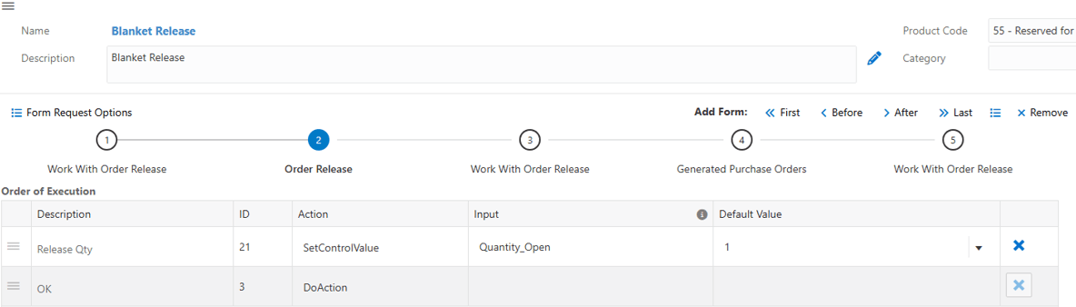

  6. 选择剩余的订单发放步骤。单击“Remove(删除)”按钮旁边的“Form Details(表单详细信息)”按钮。
  7. 启用重复/可选表单,然后单击保存并加载。
  8. 在订单发放表单上,将 Release Qty 的输入变量重命名为 Release_Qty (而不是 Quantity_Open )。
  9. 单击保存以保存表单请求。

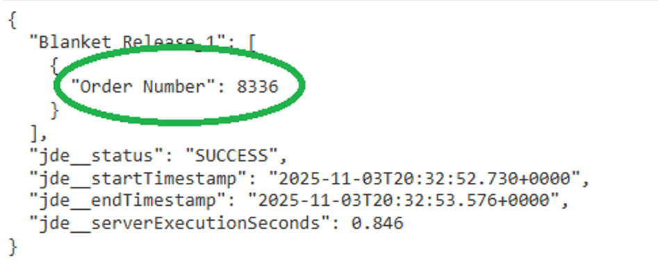

  5. 单击运行并记下响应中返回的订单编号。
    Order_Number.png 的说明如下:
    序号

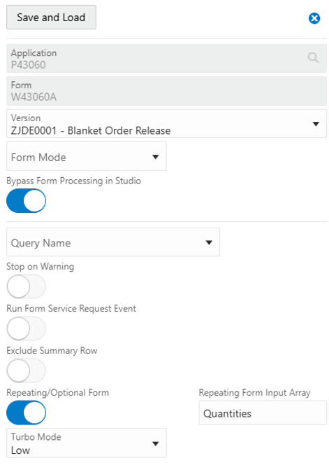

  3. 在顶层表单段中,选择订单发放表单,然后单击表单详细信息菜单图标。
  4. 在表单详细信息窗口中,输入以下值:
    • 重复表单输入数组:数量
    • 这使您能够传递一个名为数量的数组,该数组包含此表单的变量输入。在此任务中, Release_Qty 是数组中的唯一字段。
  5. 单击保存并加载,然后单击保存以保存表单请求。
  6. 后面是 Save_the_Form_Request.png 的说明
    保存表单请求

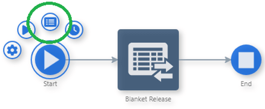

  3. 选择开始节点,然后单击输入和值:
    以下为 Inputs_and_Values.png 的说明
    输入和值

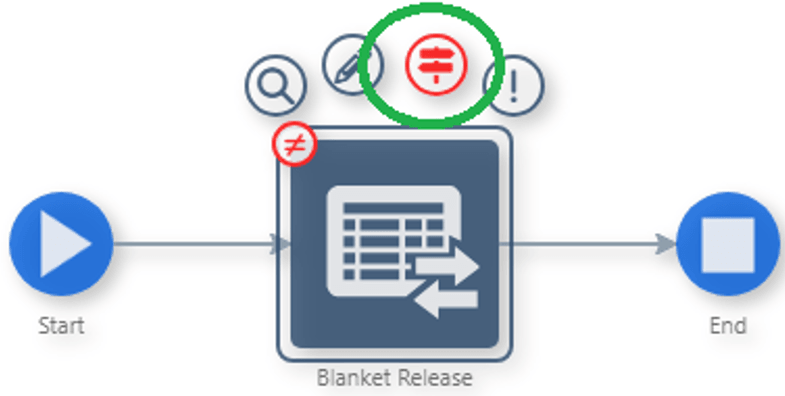

  4. 在“输入”列表中,单击 Release_Qty 行末尾的 X 以删除输入。
  5. 单击业务流程页面上的光标。
    注:“一揽子发放”步骤显示一个中断的映射徽章,因为以前正在使用的输入 Release_Qty 已被删除。
    中断的映射
  6. 选择 Blanket Release 步骤,然后单击 Transformations 图标。
  7. 在 Transformations(转换)面板中,单击 Add Inputs to Orchestration(将输入添加到业务流程),然后单击 Auto Map 。这将重新创建 Release_Qty 输入作为 Quantities 数组的一部分。
  8. 单击保存以保存业务流程。

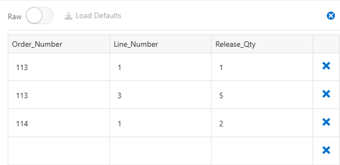

  3. 在数量旁边,单击数组输入。
  4. 在数组输入弹出窗口中,为一揽子订单的每行输入一个数量。
    注:输入数量后,单击输入字段外部以添加新的输入行。
    • 如果输入的数量较少,则会将默认数量应用于剩余行。
    • 如果输入更多数量,则将忽略额外值。

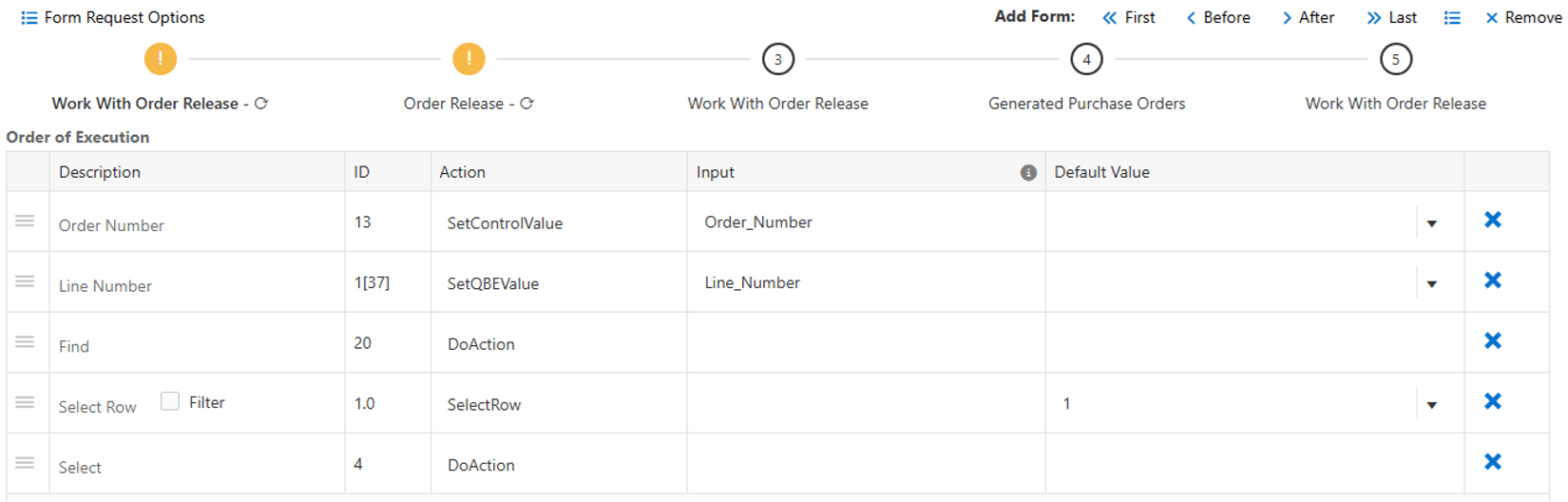

C. 添加行号 QBE 筛选器并更新网格选择行为
  1. 确认在顶层表单段中仍选择了订单发放处理。
  2. 在 Available Actions(可用操作)中,展开 Work With Order Release – QBE 。
  3. 找到 Line Number (ID 37) ,然后单击 Add Action(添加操作) ( + )。
  4. 在执行顺序中,选择新的行号行(通常是添加的最后一行),然后将其重新定位为序列中的第二个操作。
  5. 在执行顺序中,删除任何选择所有行操作。选择每个选择所有行操作,然后单击删除 ( X )。
  6. 在 Available Actions(可用操作)中,展开 Work With Order Release – Grid(处理订单发放–网格)。
  7. 找到 Select Row(选择行)并单击 Add Action(添加操作) ( + )。
  8. 在执行顺序中,更新选择行操作:
    • 从 Input 列中清除 Select_Row 。
    • 将 Default Value 设置为 1 。
    • 按订单号和行号筛选,网格应在查找后返回一行。
  9. 对操作重新排序,以便选择行在查找和选择之间运行。
    更新 _the_Select_Row_Action.png 后面
    更新“选择行”操作

  3. 从运行业务流程中,找到一揽子行输入并单击数组输入。
  4. 使用测试一揽子订单(订单编号 + 行号 + 数量)中的有效组合向数组添加多行,然后关闭窗口。
  5. 添加 _ 多行 _to_the_array.png 如下
    向数组中添加多个行
  6. 单击运行。
  7. 在回应中,确认生成的订单编号包含预期的发放行信息。

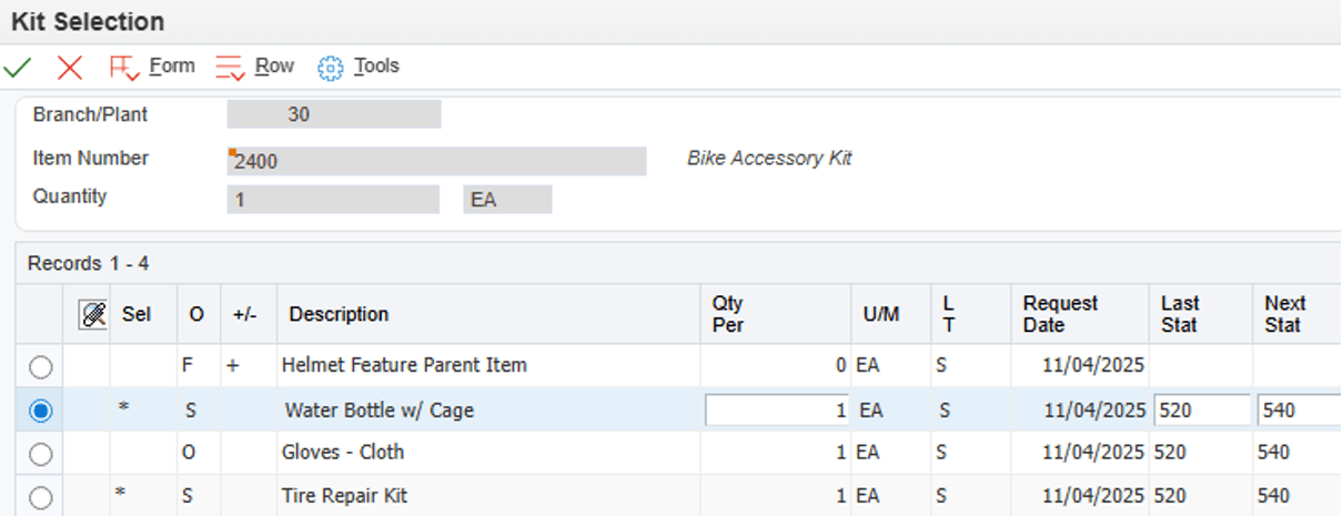

  9. 打开 Kit Selection(套件选择)窗口时,单击 OK(确定)以接受默认套件配置。
  10. accept_the_default_kit_configuration.png 后面是
    接受默认套件配置

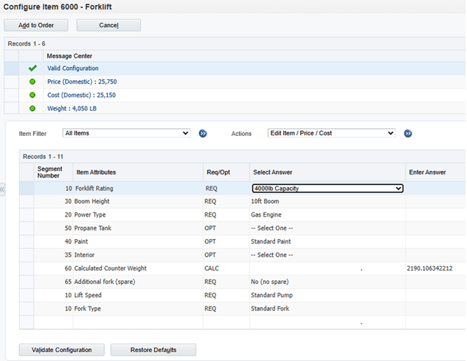

  12. 退出该行。此时将打开配置器窗口。
    配置窗口
  14. 单击 Validate Configuration 。
  15. 单击添加到订单。
  16. 返回到销售订单时,选择销售订单题头标签。

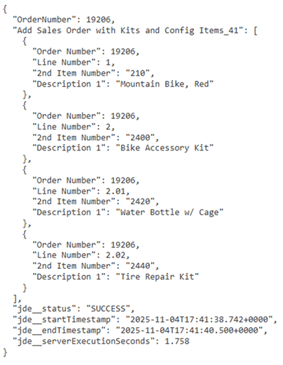

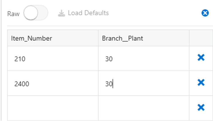

  8. 使用套件项目进行测试:
    1. 再次单击数组输入。
    2. 使用 Item_Number 2400 和 Branch_Plant 30 添加第二行。
      数组输入
    4. 关闭该窗口并单击运行。
    5. 验证订单包括两个输入项以及默认套件组件行。
      • 对于套件货品 2400 , 2.01 和 2.02 等行是默认套件组件。
        顺序

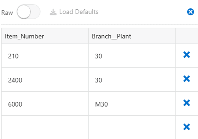

  9. 使用配置项进行测试:
    1. 将配置项添加到数组输入中(除先前的项外)。
      添加配置项
    3. 运行该业务流程。
    4. 验证订单包括前面的行和其他配置的项目行(例如: 3 、 3.001 、 3.002 、 3.003 和 3.004 )。
  10. 修改输入数组以包括常规货品、套件货品和配置货品的任意组合,并确认在响应中返回的销售订单行。
