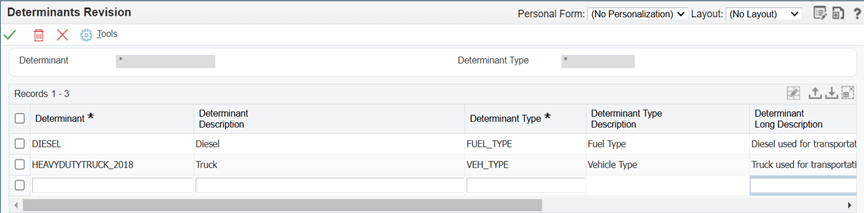

在这种情况下,排放量因燃料类型和用于运输的车辆类型而异。因此,我们将分别配置表示柴油和重型卡车的决定因素 DIESEL 和 HEAVYDUTYTRUCK_2018 :
  1. 登录 EnterpriseOne Web 客户端。
  2. 从 EnterpriseOne 菜单中,选择可持续发展框架设置 (G20S41),然后选择决定因素 (P20S05)。
  3. 在决定因素处理表单上,单击添加以打开决定因素修订表单 (W20S05C)。
  4. 对于每一行,向下列字段中输入值:
    决定因素 DIESEL
    决定因素说明 Diesel
    决定因素类型 FUEL_TYPE
    决定因素 HEAVYDUTYTRUCK_2018
    决定因素说明 Truck
    决定因素类型 VEH_TYPE
  5. 单击确定以保存决定因素。
后面是 sample-arch-image.png 的说明
“决定因素修订”表单

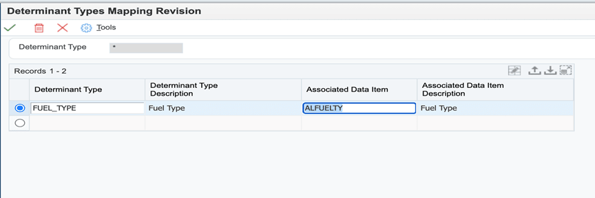

2:映射决定因素类型
要将决定因素存储在“活动分类帐”表中,请将决定因素类型映射到其对应列。
  1. 从 EnterpriseOne 菜单中,选择可持续发展框架设置 (G20S41),然后选择决定因素类型映射 (P20S09)。
  2. 在决定因素类型映射处理表单上,单击添加以打开决定因素类型映射修订表单 (W20S09B)。
  3. 为决定因素类型输入以下映射:
    • 决定因素类型:FUEL_TYPE
    • 关联的数据项:ALFUELTY
    “决定因素修订”表单
  4. 单击确定可保存更改。

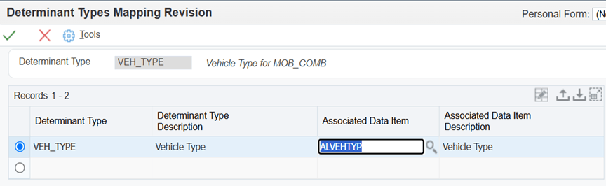

  5. 要将 Veh_Type 决定因素类型映射到活动分类帐 (F20S11) 表的 ALVEHTYP 列,请访问“决定因素类型映射版本”表单,然后为决定因素类型输入以下映射:
    • 决定因素类型:VEH_TYPE
    • 关联的数据项:ALVEHTYP
    “决定因素修订”表单
  6. 单击确定可保存更改。

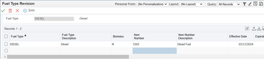

  1. 从 EnterpriseOne 菜单中,选择可持续发展框架设置 (G20S41),然后选择燃料类型 (P20S02)。
  2. 在燃料类型处理表单上,单击添加以打开燃料类型修订表单 (W20S02B)。
  3. 输入以下值:
  4. 燃油类型 DIESEL
    生物质/TD> N
    货品编号 5303
    生效日期 System Date
    失效日期 31/12/2050
    (可选)碳内容 0.72
    (可选)碳含量 UoM 和单位 UoM KG/LT
    (可选)更高的加热值 45.50
    (可选)更高的加热值 UoM 和每单位 UoM MJ/KG
    (可选)较低的加热值 42.60
    (可选)低加热值 UoM 和每单位 UoM MJ/KG
  5. 单击确定可保存更改。
“燃料类型修订”表单

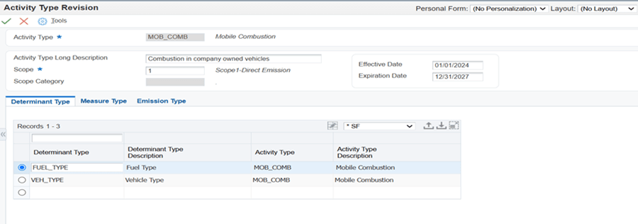

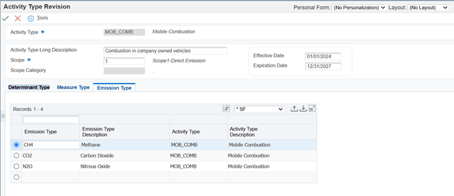

4:定义活动类型
在这种情况下,柴油在公司拥有的车辆中燃烧,因此此活动属于“移动燃烧”活动类型。
  1. 从 EnterpriseOne 菜单中,选择 Sustainability Framework Setup (G20S41),然后选择 Activity Types (P20S01)。
  2. 在使用活动类型表单上,单击添加以打开活动类型修订表单 (W20S01D)。
  3. 输入以下值:
  4. 作业类型 MOB_COMB
    活动类型说明 Mobile Combustion
    范围 1
    (可选)有效日期 01/01/2024
    (可选)到期日期 12/31/2027
    在“Determinant Types(决定因素类型)”选项卡上,用两行输入这些值:
    • 决定因素类型:FUEL_TYPE 和 VEH_TYPE
    注意:
    1. 除了燃料类型和车辆类型之外,如果排放系数因其他属性(如“拉丹百分比”)而发生变化,您可以在“自定义代码”(UDC) 20S|DT 中将这些属性添加为决定因素类型,并将它们与“活动类型”关联。
    2. 对于您添加的任何其他决定因素类型,请确保使用决定因素类型映射 (P20S09) 程序完成所需的映射,并在决定因素 (P20S05) 程序中设置相应的决定因素。
    “决定因素类型”选项卡

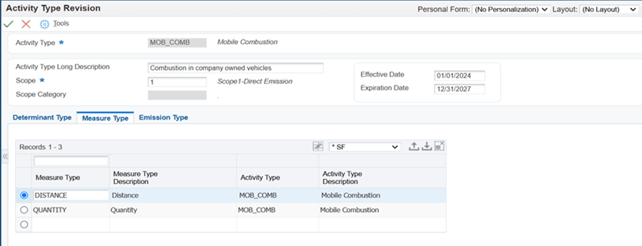

    • 在“度量类型”选项卡上的“度量类型”字段中输入度量类型 QUANTITY ,然后在下一行中的“度量类型”字段中输入度量类型 DISTANCE 。
    “度量类型”选项卡
    • (可选)在“排放类型”选项卡的三个不同行中,在“排放类型”字段中输入以下值:
      • 排放类型:CO2、CH4、N2O
    “权限类型”选项卡
  5. 单击确定可保存更改。

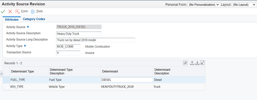

5:定义活动来源
为了计算用于运营车辆(例如用于运输货物的卡车)的柴油消耗量,我们将 TRUCK_2018_DIESEL 设置为活动来源。
  1. 从 EnterpriseOne 菜单中,选择可持续发展框架设置 (G20S41),然后选择活动源 (P20S07)。
  2. 在作业源处理表单上,单击添加以打开作业源修订表单 (W20S07C)。
  3. 输入以下值:
  4. 活动来源 TRUCK_2018_DIESEL
    活动源说明 Heavy Duty Truck
    活动源详细说明 Truck run by diesel 2018 model
    作业类型 MOB_COMB
    (可选)事务处理来源 V
    在网格列中输入以下值:
      决定因素:DIESEL 表示 FUEL_TYPE,HEAVYDUTYTRUCK_2018 表示 VEH_TYPE(表示两个决定因素类型行)
  5. 单击确定可保存更改。
“活动修订”表单

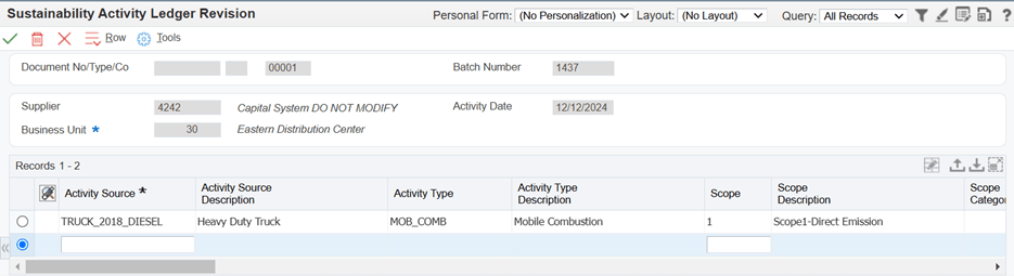

  1. 从 EnterpriseOne 菜单中,选择可持续发展框架处理 (G20S10),然后选择可持续发展活动分类帐 (P20S11)。
  2. 在可持续性活动分类帐表单上,单击添加以打开可持续性活动分类帐修订表单。
  3. 在标题和详细信息部分输入以下值:
  4. 提供商 4242
    业务单元 30
    资源数量 50
    资源计量单位 GA
    距离 1200
    距离单位 KM
    (可选)冲减开始日期 01/01/2025
    (可选)冲减结束日期 31/12/2050
    (可选)Co2 排放量 1.27
    (可选)Co2 排放量 UoM KG
    (可选)Co2e 总排放量 2.36
    (Optional) Total Co2e Emissions UoM KG
    (可选)能源 0.56
    (可选)能源 UoM MJ
    “默认”选项卡

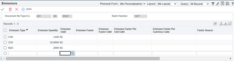

  5. (可选)如果您有排放总量的细分,请选择记录并从“行”菜单中选择“排放”以输入详细信息。
  6. 注意:系统根据活动类型程序 (P20S01) 的“权限类型”选项卡上的设置自动检索“排放类型”。
    权限表单
