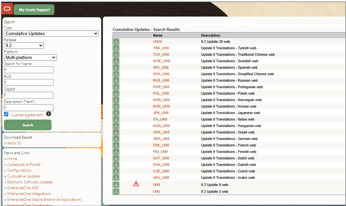

  1. 访问 Oracle JD Edwards 更新中心。

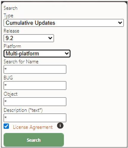

  2. 在搜索部分中,设置以下条件:
    1. 在类型字段中,选择 Cumulative Updates.
    2. 在版本字段中,选择 9.2。
    3. 在平台字段中,选择 Multi-platform。
    4. Oracle JD Edwards 更新中心上的搜索标准
  3. 在搜索名称字段中输入日语的语言名称 JPN* 以进一步限制语言包搜索,然后单击搜索。
  4. 检查搜索结果。
    Oracle JD Edwards Update Center 上的搜索结果
    Oracle JD Edwards 更新中心上的搜索结果

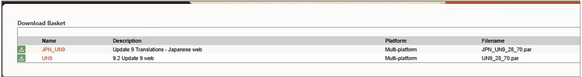

  5. 单击软件包名称 JPN_UN9 左侧的 “下载”图标 以将其添加到下载中。该软件包将添加到您的下载筐。
  6. 从 Download Basket 下载便携式归档文件 ()。PAR) 文件 JPN_UN9_28_70.par。
    在 Oracle JD Edwards 更新中心下载购物篮
  7. 注:
    所有 UN9 语言软件包都依赖于 UN9。此 OBE 假定已下载并部署 UN9。

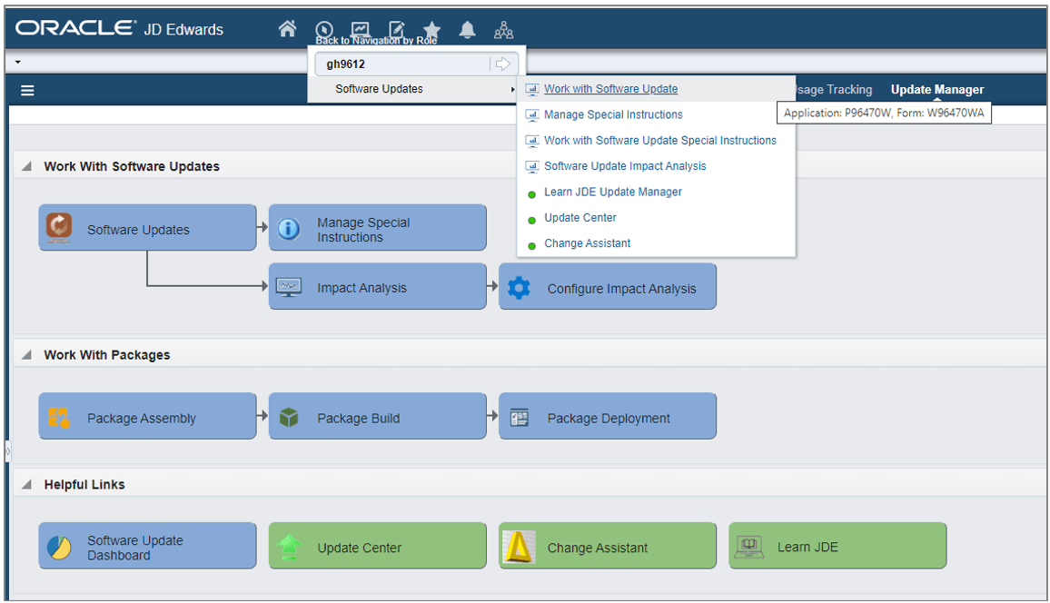

  1. 在 Web 客户端上登录到 EnterpriseOne。
  2. 从 Software Updates(软件更新)菜单 (GH9612) 中,选择 Work with Software Update(使用软件更新) (P96470W)。
    导航到使用软件更新应用程序 (P96470W)
    使用软件更新应用程序的导航 (P96470W)

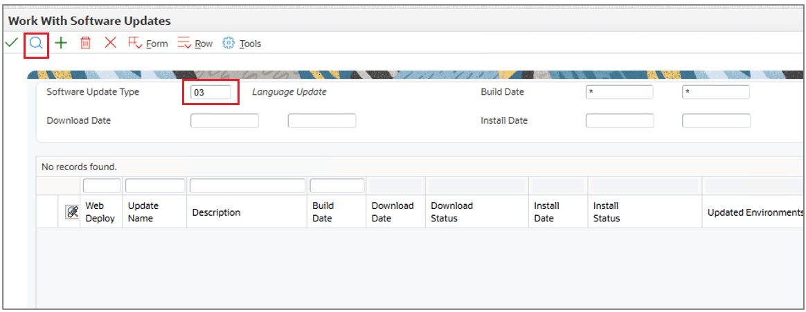

  3. 在软件更新处理表单的软件更新类型字段中输入 03(语言),然后单击查找。
    “使用软件更新”屏幕
    “使用软件更新”表单

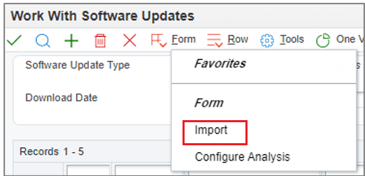

  4. 选择表单菜单,然后单击导入。
    使用软件更新 - 导入
    使用软件更新 - 导入

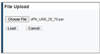

  5. 在文件上载对话框中,单击选择文件,然后选择下载的语言包文件 JPN_UN9_28_70.par。一次只能导入一个程序包。
    文件上载
    文件上载

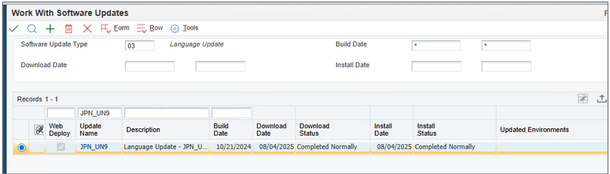

  6. 单击 Load。系统将导入该文件并返回到 Work With Software Updates (P96470W) 表单。

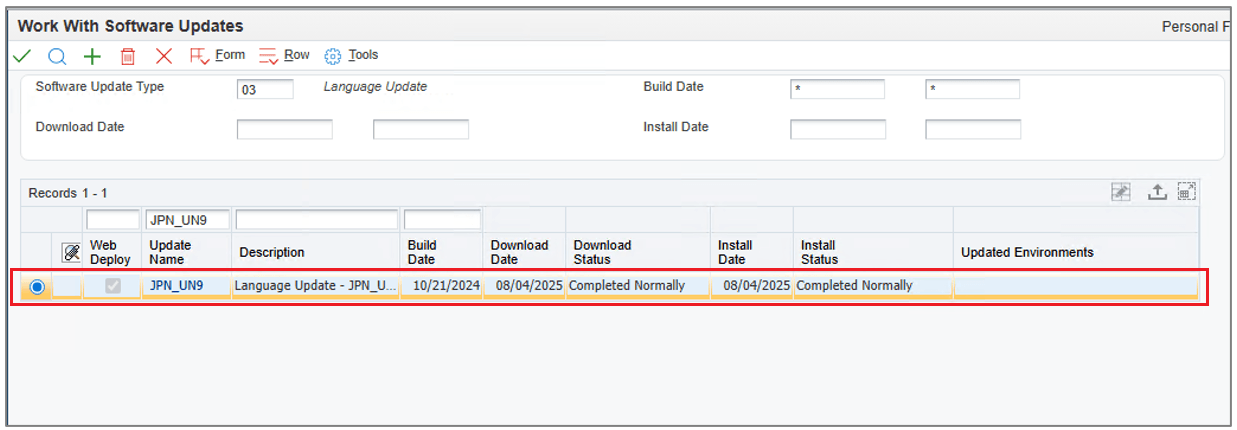

  7. 单击查找以刷新网格。导入的语言包将显示在网格中。
    软件更新工作 - 已填充 UN 语言包
    软件更新工作 - 填充了 UN 语言包

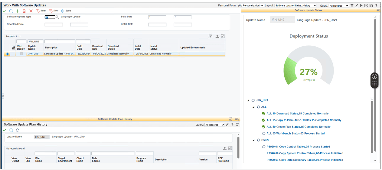

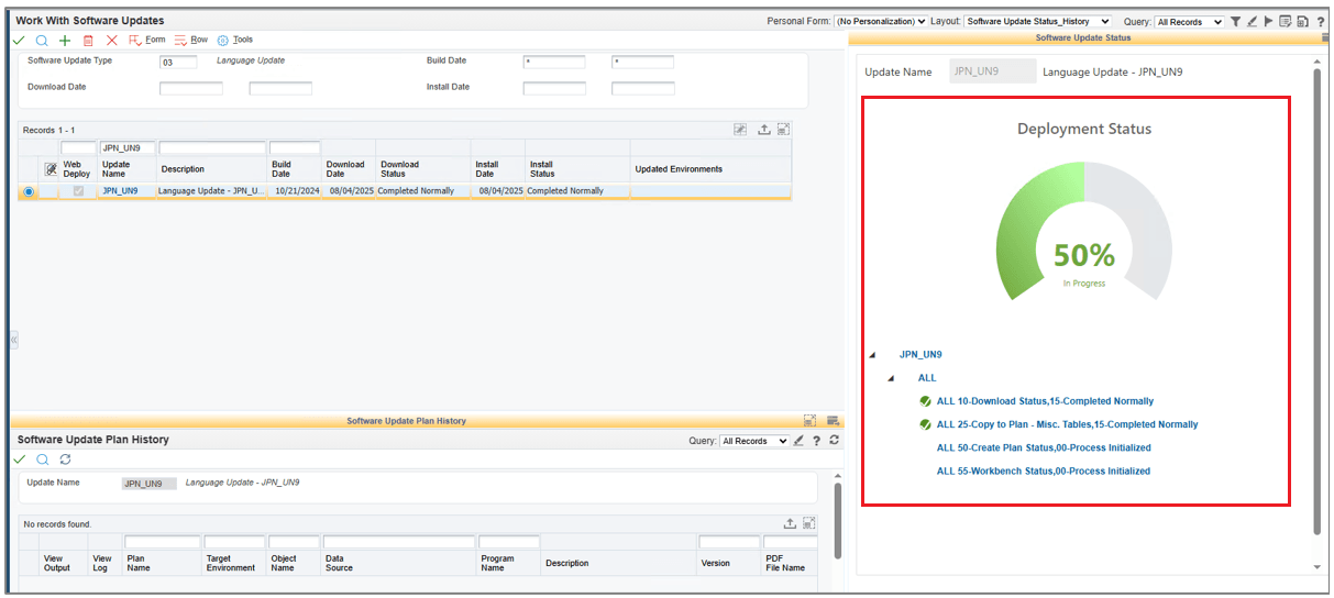

    系统还会更新屏幕上的 Software Update Status 窗格,其中显示部署状态的可视化,突出显示当前部署步骤和剩余更新的百分比。
    软件更新状态窗口
    软件更新状态窗口

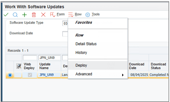

要使用 Web 客户机部署导入的语言包文件,请执行以下操作:
  1. 从 Software Updates(软件更新)菜单 (GH9612) 访问 Work With Software Updates 应用程序。
  2. 在软件更新处理表单上,在软件更新类型字段中输入 03(语言),然后单击查找。
  3. 从网格中选择 UN 语言包 JPN_UN9。
    软件更新工作 - 已填充 UN 语言包
    软件更新工作 - 填充了 UN 语言包
  4. 选择行菜单,然后单击部署。
    软件更新处理表单 - 部署
    “软件更新处理”表单 - 部署

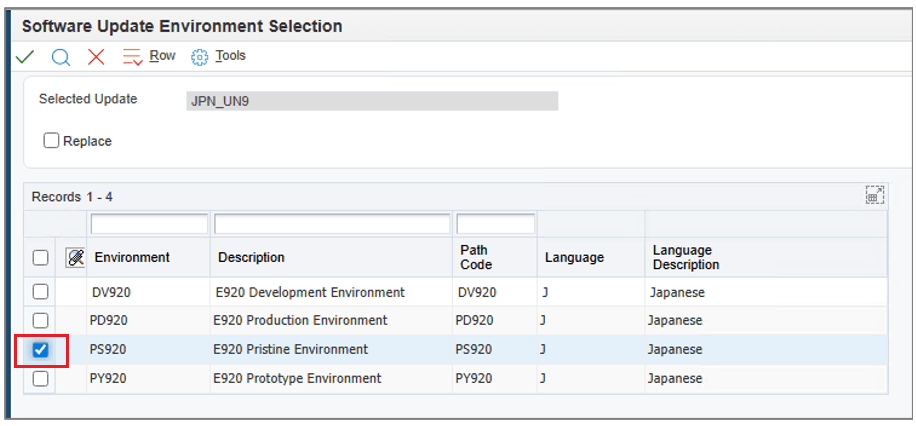

  5. 此时将显示 Software Update Environment Selection 表单。选中 Replace(替换)复选框。默认情况下,“替换”复选框未被选中。选中此复选框可让 R96701L 替换记录,而不是附加记录。
    软件更新环境选择表单
    软件更新环境选择表单
  6. 选中与要部署程序包的环境相对应的复选框。对于试用版,请使用 PS920。
    软件更新环境选择表单
    软件更新环境选择表单
  7. 单击 Software Update Environment Selection 表单上的 OK 以启动软件包部署。

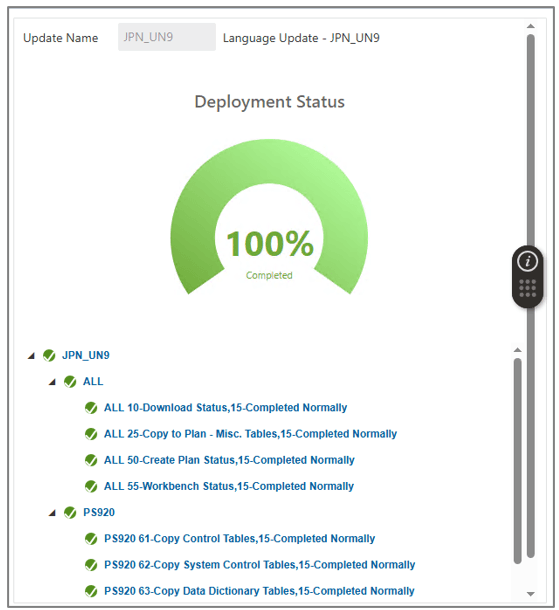

  8. 软件更新处理表单上的“部署状态”窗格显示完成百分比。
    注:
    部署每个联合国语言包最多可能需要 30 分钟。
    软件更新处理 - 软件更新状态
    软件更新处理 - 软件更新状态
    部署完成后,系统将在“部署状态”窗格中显示 100% 完成状态。
    软件更新处理表单 - 部署状态
    “软件更新处理”表单 - 部署状态

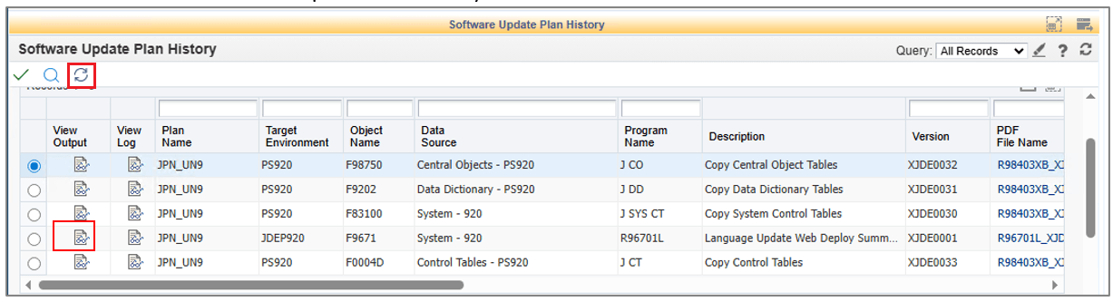

  9. Click Find on the Work With Software Update form to refresh the grid columns.

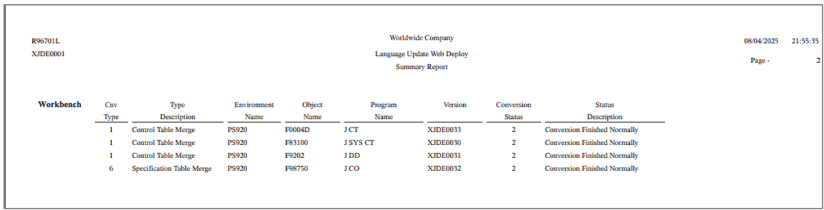

  10. 单击 Software Update Plan History 窗格中的 Refresh 。
    软件更新计划历史表单
    软件更新计划历史表单

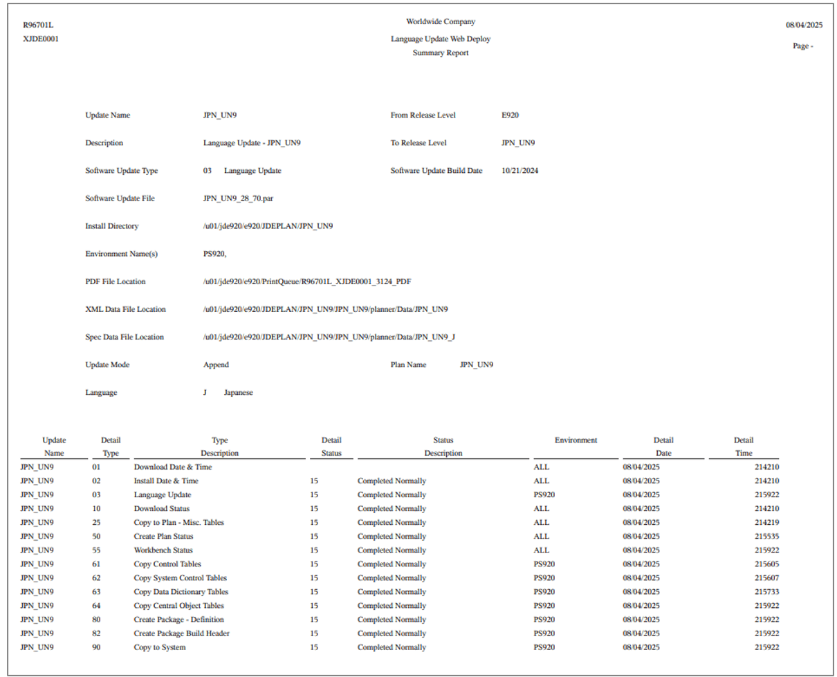

  11. 单击网格列中 R96701L 的 “下载”图标 (Program Name) 可下载语言更新 Web 部署概要报告 (R96701L)。此报告提供部署摘要。
    语言更新 Web 部署概要报告 语言更新 Web 部署概要报告
    语言更新 Web 部署概要报告

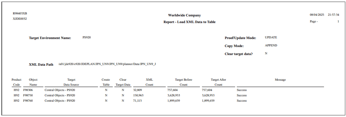

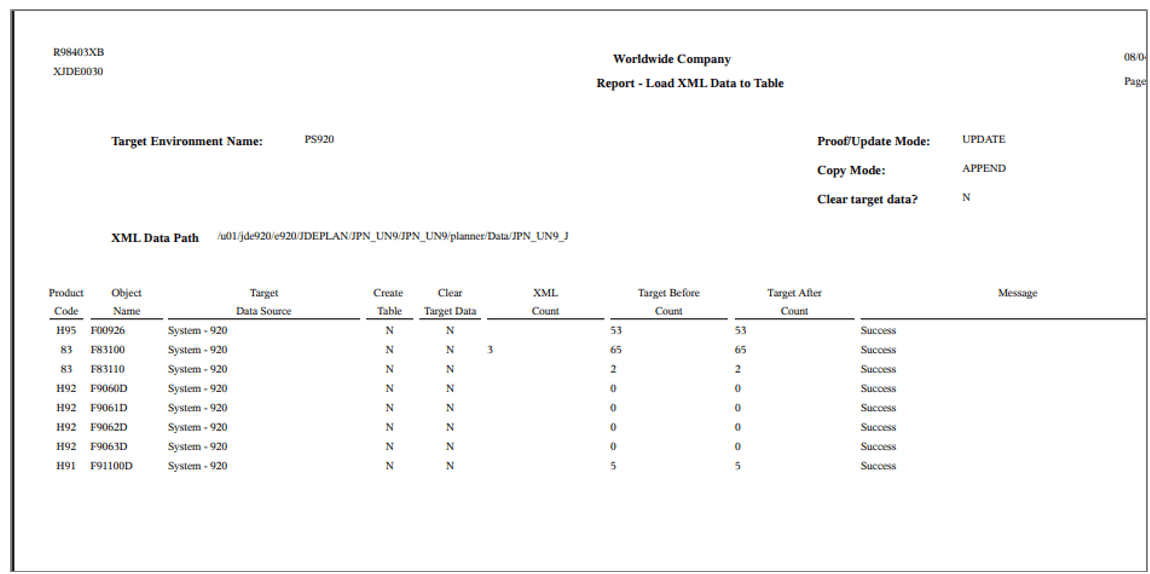

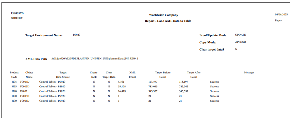

  12. 系统会为复制的各种语言表生成四个版本的“语言数据复制”(R98403XB) 报告。单击网格列中与这些版本对应的“查看输出”图标进行下载和查看。
