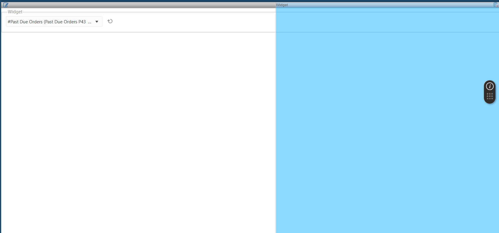

  7. 单击确定。使用“小部件”菜单可以为此窗格选择小部件。

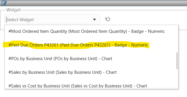

  8. 从“小部件”下拉列表中,选择 #Past 到期订单(过期订单 P43261)- 徽章–数字。
    屏幕快照
    小部件列表
    注:您可以在下拉字段中键入以筛选小部件名称。

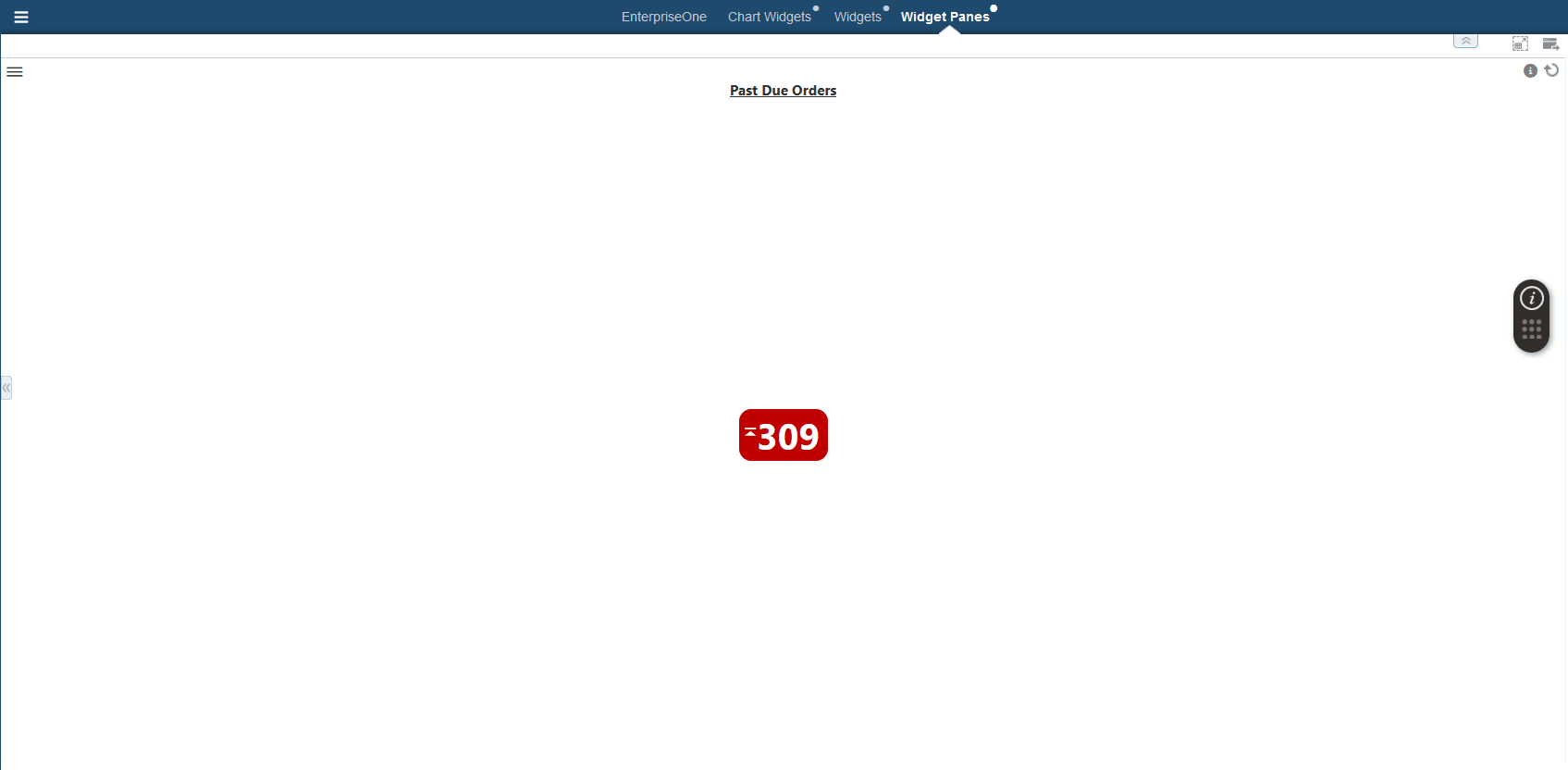

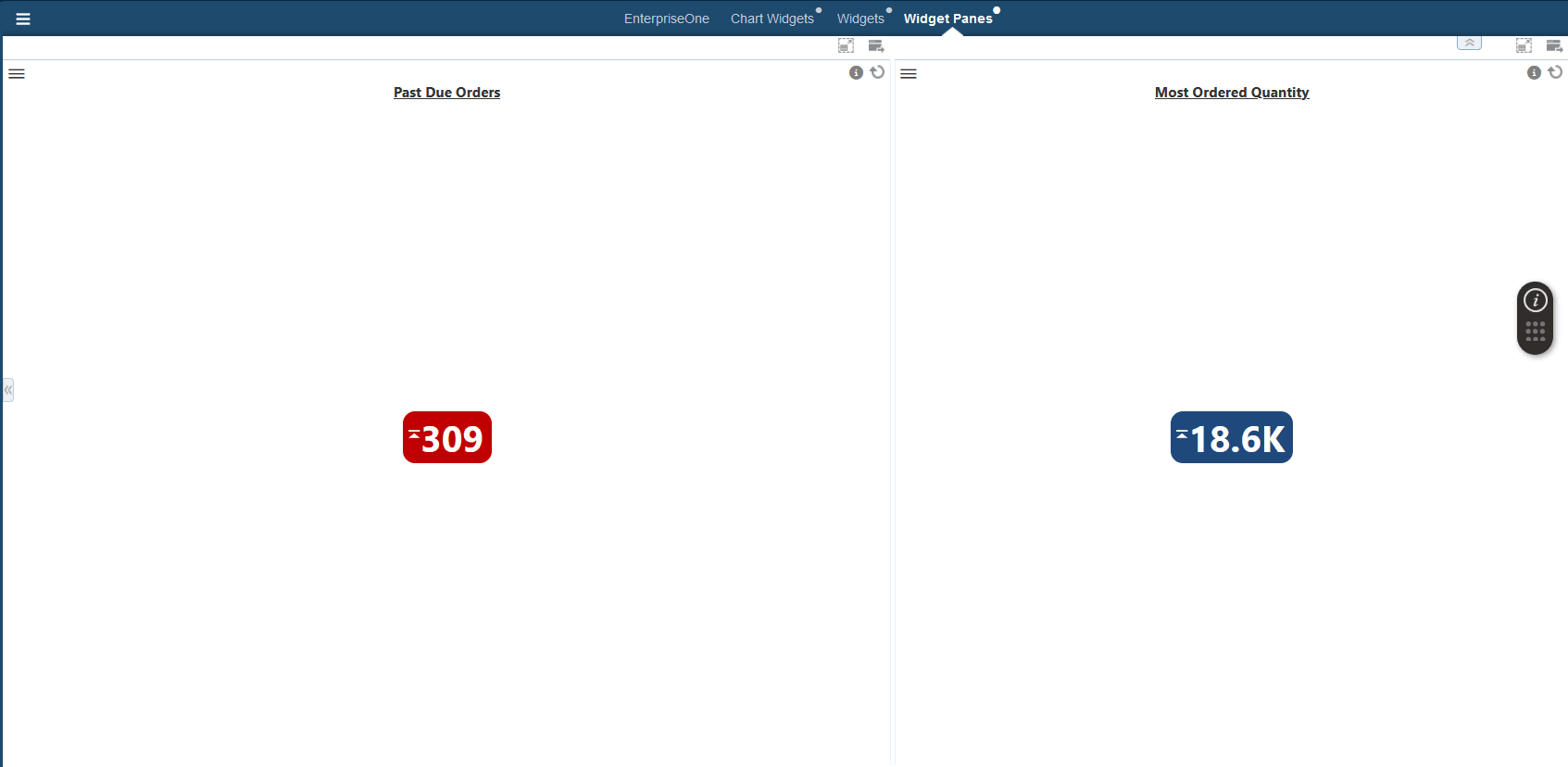

    此时将显示新的 EnterpriseOne 页面,其中包含单个小部件窗格。由于“过期订单”小部件是一个徽章,因此它显示在窗格的中心,并且该窗格占据整个页面区域,如以下屏幕截图中所示:
    屏幕快照
    小部件窗格 - 过期到期订单

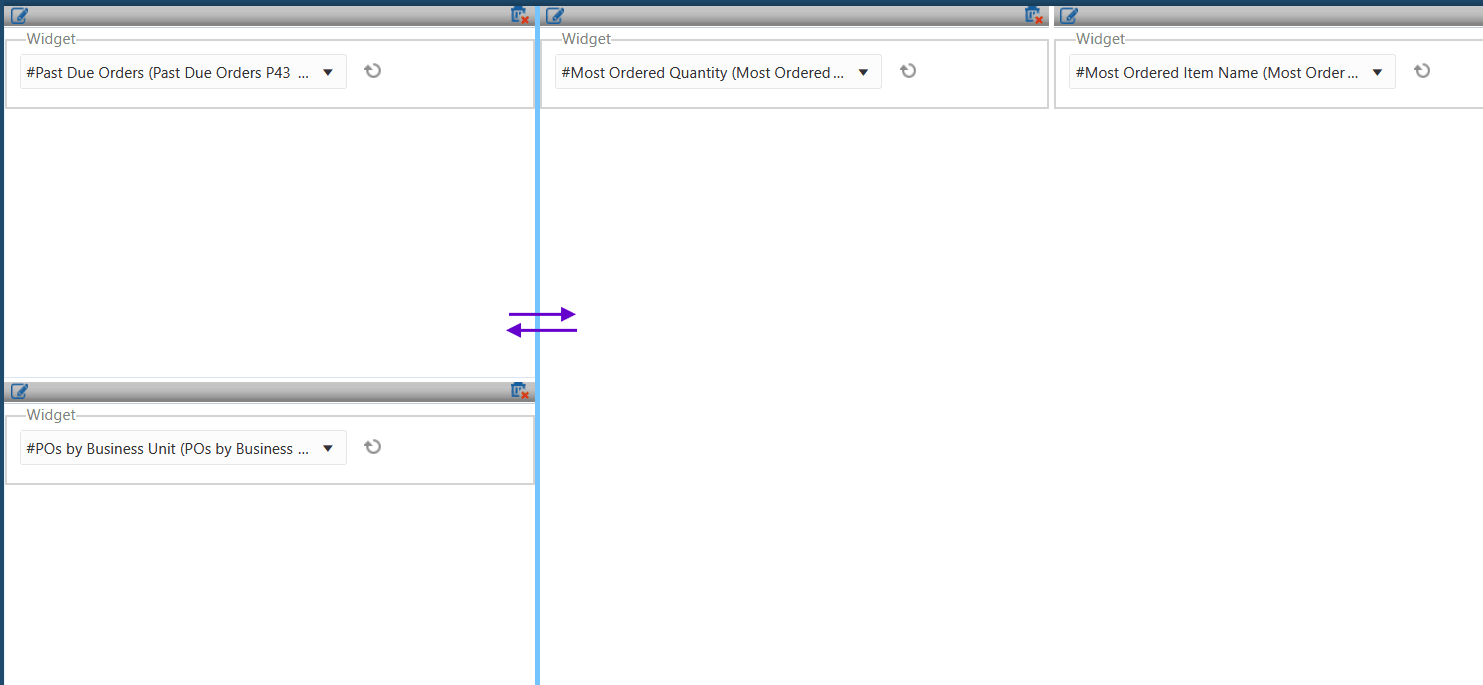

  4. 单击小部件并将其拖到现有小部件窗格右侧,然后将其拖放。
  5. 屏幕快照
    小部件窗格
  6. 在“Create Link to Widget(创建指向小部件的链接)”窗口的“Name(名称)”字段中,输入 Most Ordered Item Quantity.
  7. 单击确定。
  8. 使用“小部件”菜单可以为此窗格选择小部件。选择 #Most Ordered Quantity (Most Ordered Item Quantity) – Badge – Numeric。
  9. 单击窗口右上角的保存以保存页面。
  10. 单击 Close(关闭)关闭页设计器。

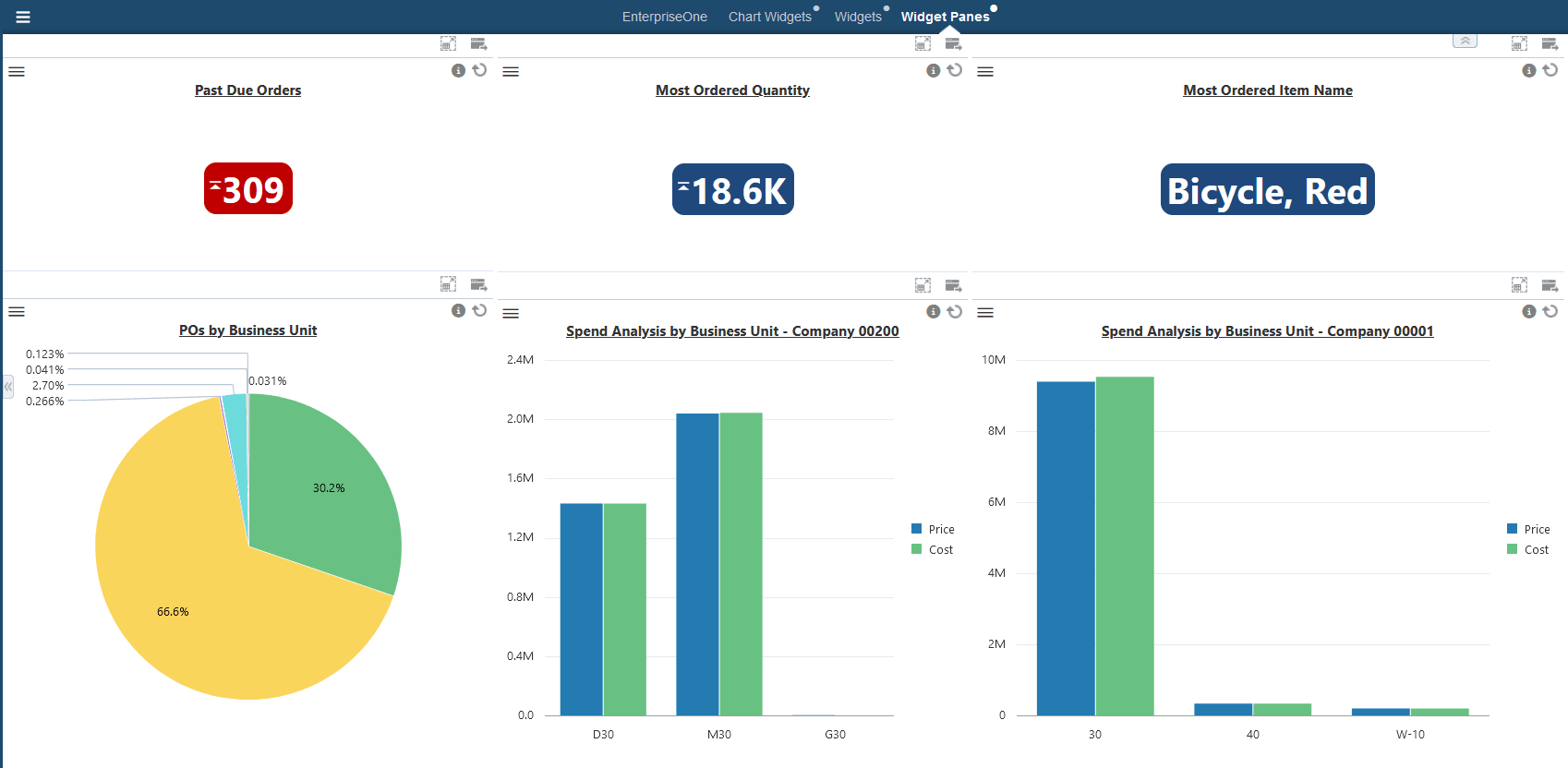

    现在,您的页面有两个小部件窗格,如以下屏幕截图所示:
  11. 屏幕快照
    小部件窗格 - 过期订单和订购数量最多

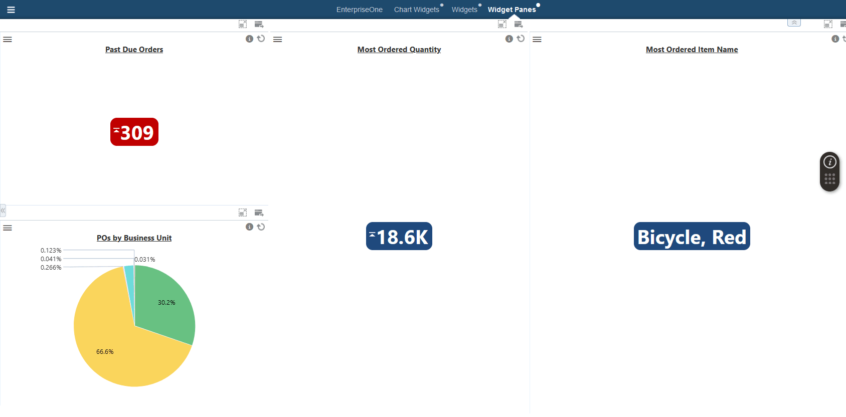

  12. 重复步骤 2 到步骤 8,将最常订购项目名称和按业务单位列出的 PO 小组件添加到页面中。小组件应如下面的屏幕截图中所示。您可以根据需要调整小部件面板的对齐方式。
    屏幕快照
    小部件窗格
    注:当您处于页面的设计模式时,可以拖动窗格周围的水平条和垂直条以对齐和调整其大小。

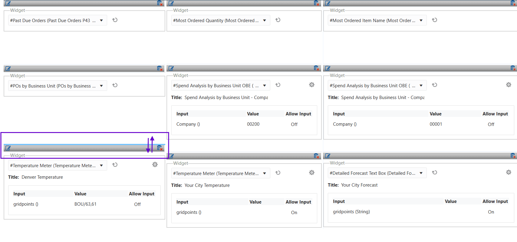

section (部分) 3使用默认输入添加小部件
在前面的练习中,您为不需要任何输入的窗口部件添加了小部件窗格。在本练习中,您将添加需要输入的窗口部件,这些窗口部件使您能够为这些输入提供默认值。
  1. 访问 EnterpriseOne 页面的设计模式(用户菜单 -> 管理内容 -> 编写的页面)。
  2. 单击页面左上角的创建新内容图标。
  3. 单击小部件并将其拖到页面的底部中心,然后将其拖放。
  4. 在“创建指向小部件的链接”窗口的“名称”字段中,输入 Spend Analysis by Business Unit for Company 00200。
  5. 单击确定。
  6. 在“小部件”菜单上,选择 #Spend“按业务单位进行分析”(按业务单位进行支出分析)- 图表。
    此小部件接受公司的输入值。作为页面设计器,“Widget Configuration(小部件配置)”窗口允许您为将在页面上看到小部件的用户提供该输入的默认值。
  7. 在“值”字段中,输入 00200。
    您可以在小部件窗格上多次添加相同的小部件,并设置不同的输入。例如,您可以构建一个包含“公司 00200 的支出分析”和“公司 00300 的支出分析”窗口部件的页面。
  8. “窗口部件配置”窗口提供了用于覆盖标题的选项。启用“覆盖标题”选项,并将“标题”字段中的值更改为 Spend Analysis by Business Unit - Company 00200。“Widget Configuration(窗口部件配置)”窗口还提供了一个“Allow Input(允许输入)”选项,允许用户为窗口部件提供其他输入。为此,步骤将禁用此选项。您将在后续步骤中启用“Allow Input(允许输入)”选项。
  9. 重复第 2 步至第 8 步,为“按业务单位列出的支出分析”小部件添加第二个小部件窗格。
    这一次,在“输入”字段中输入 00001 ,在“标题”字段中输入 Spend Analysis by Business Unit – Company 00001.
    注:系统中的数据可能不同。您可以使用任何具有有效数据的公司。
  10. 单击保存。
  11. 单击窗口顶部的保存以保存页面。
  12. 单击关闭以关闭页设计器。带有小部件面板的 EnterpriseOne 页面现在类似于以下内容:

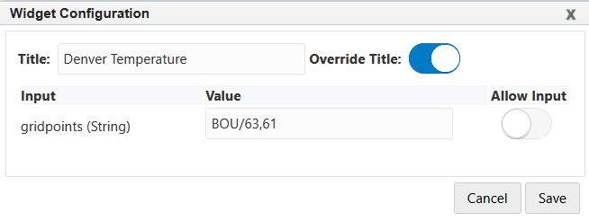

  6. 从“小部件”下拉列表中,选择 #Temperature 计量表(温度计量表)- 计量表。
    此小部件接受网格点的输入值。此输入是美国国家气象局用于指定地理位置的代码。
  7. 在“值”字段中,输入 BOU/63,61。这是科罗拉多州丹佛市的电网点。
  8. 启用覆盖标题选项并将标题编辑为 Denver Temperature。对于此温度计实例,请禁用允许输入选项。
  9. 屏幕快照
    小部件配置 - 改写标题
  10. 单击保存。

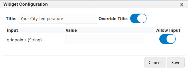

  16. 在“窗口部件配置”窗口中,启用允许输入和内嵌选项。
    启用“允许输入”选项时,系统允许用户在运行时查看小部件,通过单击小部件配置图标 时显示的“配置”窗口来更改或覆盖输入值。
    当启用“内嵌”选项时,系统会在运行时呈现窗口部件可视化上方的输入字段,允许用户实时查看和更改提供给窗口部件的值。
    注:您可以移动内嵌输入滑块的行数以设置行值。此值确定如何在内嵌输入和窗口部件可视化之间共享窗口部件的可用空间。较大的数字显示更多没有滚动条的内嵌输入,但它会减小数据可视化的大小。对于此 OBE,让我们保留默认值。
  17. 启用覆盖标题选项,并将标题更改为 Your City Temperature。
  18. 将网格点(字符串)的“输入值”字段留空。

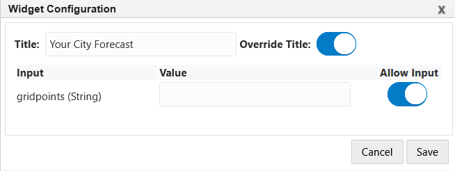

  26. 在 "Widget Configuration" 窗口中,启用 Allow Input 选项。
    让我们为此小部件禁用“内嵌”选项。
  27. 启用覆盖标题选项,并在“标题”字段中将标题更改为 Your City Forecast.
  28. 将网格点的“值”字段保留为空。
  29. 屏幕快照
    小部件配置 - 城市预测
  30. 单击保存。

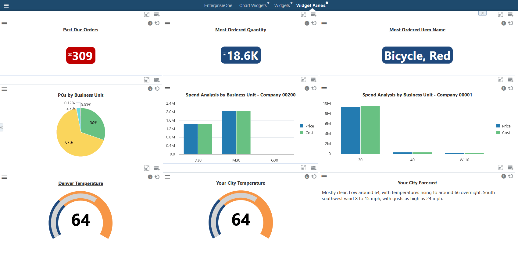

  35. 屏幕快照
    小部件窗格

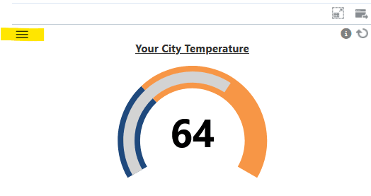

  1. 确保正在查看新的“Widget Panes(小部件窗格)”页面。
    请注意“您的城市温度窗口部件窗格”上的窗口部件可视化上方的网格点(字符串)输入字段。此输入字段显示在窗口部件可视化上方,因为您已为此窗口部件窗格启用内嵌选项。作为用户,您可以实时查看和修改提供给小部件的值。
  2. 在“网格点输入”字段中,输入下表中的值以配置其他城市的网格点,然后按 Enter 键。

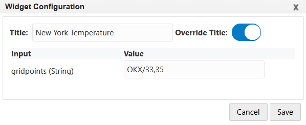

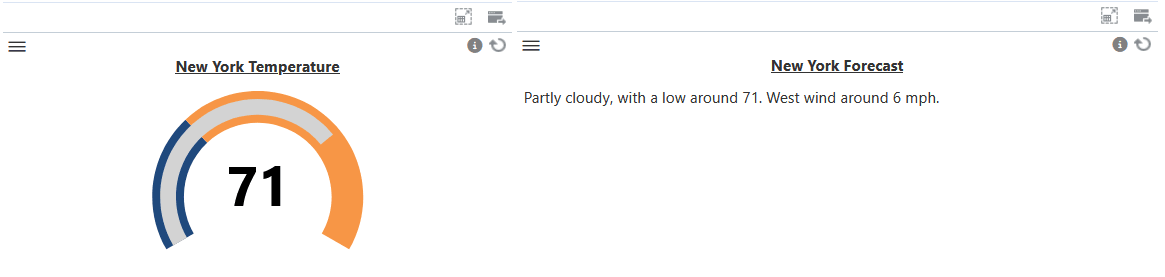

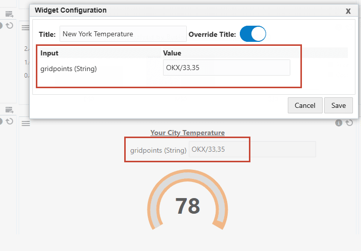

  4. 要更改标题,请单击 Widget Configuration 图标 。在“小部件配置”窗口中,启用覆盖标题选项,并更改“标题”字段中的值以匹配城市。
    注:“Widget 配置”窗口中的“内嵌输入”字段和“输入”字段相同。如果更改“窗口部件配置”窗口的“输入”字段中的输入值,系统将自动更新“内嵌输入”字段中的相同值。相反,如果更改“内嵌输入”字段中的输入值,系统将更新“窗口部件配置”窗口的“输入”字段中的值。
    屏幕快照
    小部件窗格 - 在小部件配置窗口中输入和内嵌输入
  5. 单击保存。

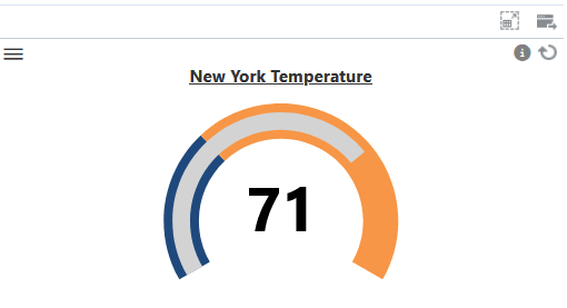

    EnterpriseOne 页面使用新标题刷新小部件,如下面的屏幕截图中所示:
  6. 屏幕快照
    小部件窗格 - 纽约温度
  7. 要使用相同的网格点输入和相应的标题配置“您的城市预测”小部件,请单击配置小部件图标 。
  8. 在“Widget Configuration(小部件配置)”窗口中,为“gridpoints (String) Input(字符串)”和“Title(标题)”字段输入值。
  9. 单击保存。EnterpriseOne 页面使用新输入和新标题刷新小部件,如下面的屏幕截图中所示:
  10. 屏幕快照
    小部件窗格 - 温度和预测

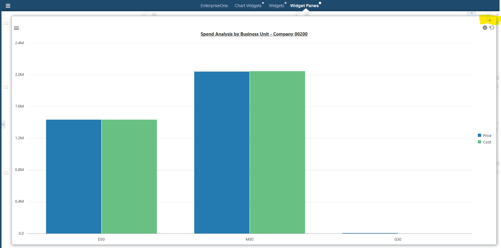

section (部分) 7在全屏模式下查看小部件窗格
在 EnterpriseOne 页上查看小部件窗格时,与其他窗格类型一样,用户可以在全屏模式下打开该窗格。这种模式可以提供更清晰的细节视图,特别是复杂的图表。
  2. 在标题为“按业务单位 - 公司 00200 进行支出分析”的小部件窗格上,单击弹出内容图标。
    EnterpriseOne 页面将替换为小部件的全屏视图:
  3. 屏幕快照
    小部件窗格 - 弹出式内容图标
  4. 要将小部件恢复为其原始大小,请单击窗格右上角的恢复内容图标。
  5. 屏幕快照
    小部件窗格 - 恢复内容图标
