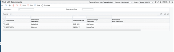

对于制造过程中消耗的能源,能源类型和电网区域是确定排放因子的关键。对于此示例,我们将 Electricity (Energy Type) 和 Alaska (Grid Region) 配置为决定因素。
  1. 登录 EnterpriseOne Web 客户端。
  2. 从 EnterpriseOne 菜单中,选择可持续发展框架设置 (G20S41),然后选择决定因素 (P20S05)。
  3. 在决定因素处理表单上,单击添加以打开决定因素修订表单 (W20S05C)。
  4. 对于每个字段,输入以下值:
  5. 决定因素 ELECTRICITY
    决定因素说明 Electricity
    决定因素类型 ENERGY _TY
    决定因素 AKGD
    决定因素说明 Alaska Grid
    决定因素类型 GRID_REG
  6. 单击确定以保存决定因素。
  7. 后面是 sample-image-1.png 的说明
    “使用决定因素”表单

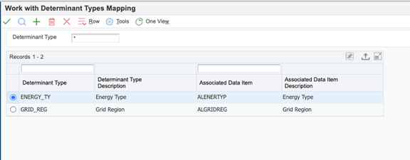

要保存可持续性活动分类帐表 (F20S11) 中的决定因素,请使用决定因素类型映射程序 (P20S09) 将每个决定因素类型映射到关联的列。
  1. 从 EnterpriseOne 菜单中,选择可持续发展框架设置 (G20S41),然后选择决定因素类型映射 (P20S09)。
  2. 在决定因素类型映射处理表单上,单击添加以打开决定因素类型映射修订表单 (W20S09B)。
  3. 为决定因素类型输入以下映射:
  4. 决定因素类型 ENERGY_TY
    关联的数据项 ALENERTYP
    决定因素类型 GRID_REG
    关联的数据项 ALGRIDREG
  5. 单击确定可保存更改。
  6. 后面是 sample-image-1.png 的说明
    “使用决定因素类型映射”表单

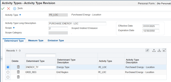

    • 在决定因素类型选项卡上,创建两行,每行对应决定因素类型 ENERGY_TY 和 GRID_REG 。
    “决定因素类型”选项卡

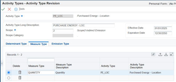

    • 在度量类型选项卡上,在度量类型字段中输入度量类型 QUANTITY。

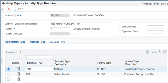

    • (可选)在排放类型选项卡上,在排放类型字段中输入以下内容:CH4、CO2
    “权限类型”选项卡

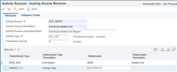

制造设施消耗来自阿拉斯加电网的电力,因此我们将指定 ELE_AKGD (阿拉斯加电网)作为“已购买能源”活动类型的活动来源。
  1. 从 EnterpriseOne 菜单中,选择 Sustainability Framework Setup (G20S41),然后选择 Activity Source (P20S07)。
  2. 在作业源处理表单上,单击添加以打开作业源修订表单 (W20S07C)。
  3. 输入以下值:
  4. 活动来源 ELE_AKGD
    活动源说明 Electricity Alaska Grid
    活动源详细说明 Electricity Alaska Grid Region
    作业类型 PE_LOC
    事务处理源 V(指定凭证或发票的来源)
    决定因素 AKGD, ELECTRICITY(对于两个决定因素类型行)
  5. 单击确定可保存更改。
    “活动源修订”表单

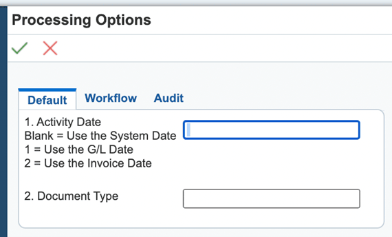

设置 Sustainability Framework MBF (P20S12) 的处理选项:
  1. 从 EnterpriseOne 菜单中,在“快速路径”中输入 IV,然后在“交互应用程序”字段中输入 P20S12。打开可持续发展框架 MBF,然后从“行”菜单中选择处理选项。
  2. 根据需要在每个选项卡上输入处理选项:
    • 默认选项卡:设置可持续性处理的相关默认值。
    • 后面是 sample-image-1.png 的说明
      “默认”选项卡

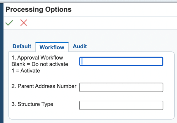

    • 工作流选项卡:配置工作流选项(如果适用)。
      “工作流”选项卡

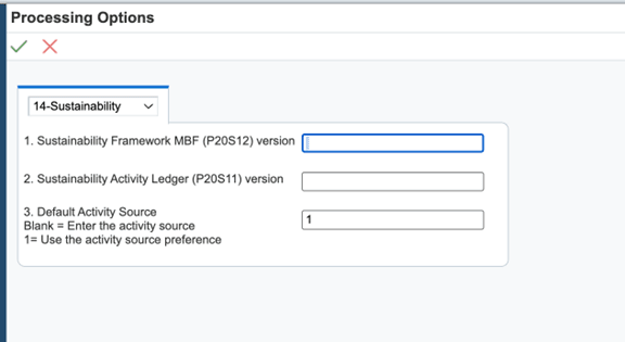

  1. 从 EnterpriseOne 菜单中,选择 Sustainability Framework Processing(可持续发展框架处理) (G20S10),然后右键单击 Standard Voucher Entry(标准凭证输入) (P20S11IZJDE0001),然后选择 Processing Options(处理选项)。
  2. 选择可持续性选项卡,然后为“版本”处理选项输入值。您可以将其留空,以便系统考虑 ZJDE0001 。
  3. 如果为默认活动来源⁇ 处理选项指定 1 ,系统将根据活动来源首选项程序 (P20S21) 中的首选项设置自动检索事务处理中的活动来源。然后,您可以验证活动来源并根据需要进行修改。
  4. 后面是 sample-image-1.png 的说明
    “可持续性”选项卡

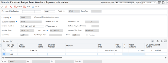

使用标准凭证输入程序输入凭证 (P0411)
  1. 从 EnterpriseOne 菜单中,选择 Sustainability Framework Processing (G20S10),然后选择 Standard Voucher Entry (P0411|ZJDE0019)。
  2. 单击供应商分类帐查询表单上的添加。
  3. 在“输入凭证 - 付款信息”屏幕上,输入以下信息:
  4. 公司 00001
    供应商号 4343
    总帐日期 06/08/2025
    总额 2000
    输入凭证付款信息表单
  5. 单击确定以保存记录。

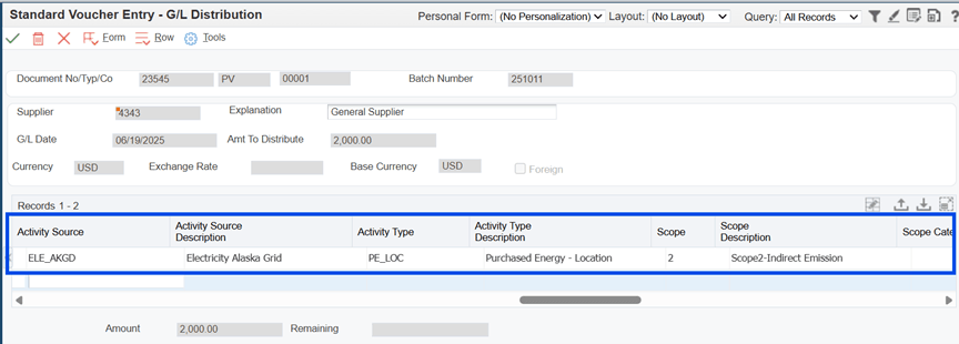

  6. 在“总帐分配”表单上,以以下形式输入这些总帐分配详细信息和可持续性信息:
  7. 帐号 1.8330
    活动来源 ELE_AKGD
    资源数量 50
    资源计量单位 KW
    (可选)冲减开始日期 1/5/2025
    (可选)冲减结束日期 05/31/2025
    (可选)Co2e 总排放量 2.36
    (Optional) Total Co2e Emissions UoM KG
    (可选)Co2 排放量 1.27
    (可选)Co2 排放量 UoM KG
    (可选)能源 0.56
    (可选)能源 UoM MJ
    “总帐分配”表单

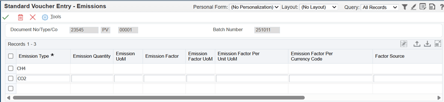

  8. (可选)如果您具有排放总量的隔离详细信息,则可以从“行”菜单中选择记录并选择“排放”以输入这些详细信息。
  9. 注意:默认情况下,这些排放类型将根据“活动类型”(P20S01) 程序的“排放类型”选项卡上的设置显示。
    权限表单
