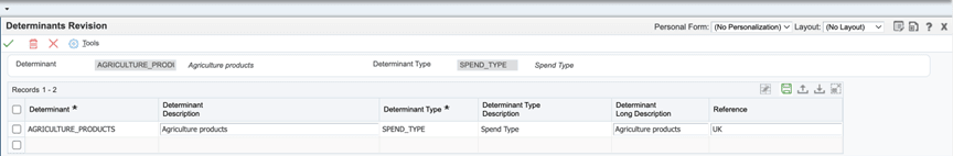

1:设置决定因素
对于采购的货物,支出类别用于分配适当的排放系数。在此 OBE 中,AGRICULTURE_PRODUCTS 被视为对支出类型进行分类的决定因素。
  1. 登录 EnterpriseOne Web 客户端。
  2. 从 EnterpriseOne 菜单中,选择 Sustainability Framework Setup(可持续发展框架设置) (G20S41),然后选择 Determinants(决定因素) (P20S05)。
  3. 在“决定因素处理”屏幕上,单击添加以打开“决定因素修订”表单 (W20S05C)。
  4. 向下列各列输入值:
    • 决定因素:AGRICULTURE_PRODUCTS
    • 说明:Agriculture Products
    • 类型:SPEND_TYPE
  5. 单击 OK(确定)保存决定因素。
  6. 后面是 sample-image-1.png 的说明
    “决定因素修订”表单

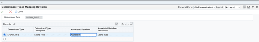

2:映射决定因素类型
要将决定因素存储在“活动分类帐”表中,必须将决定因素类型映射到其对应列。
  1. 从 EnterpriseOne 菜单中,选择可持续发展框架设置 (G20S41),然后选择决定因素类型映射 (P20S09)。
  2. 在“使用决定因素类型映射”表单上,单击添加以打开“决定因素类型映射修订”表单 (W20S09B)。
  3. 在网格中输入以下映射:
    • 决定因素类型:SPEND_TYPE
    • 关联的数据项:ALSPENTYP
  4. 单击确定以保存所做的更改。
  5. 后面是 sample-image-1.png 的说明
    “决定因素类型映射修订”表单

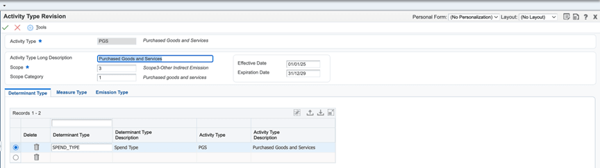

3:定义采购货物和服务的活动类型
  1. 从 EnterpriseOne 菜单中,选择可持续发展框架设置 (G20S41),然后选择活动类型 (P20S01)。
  2. 在“活动类型处理”表单上,单击添加以打开“活动类型修订”表单 (W20S01D)。
  3. 请输入以下内容:
    • 活动类型:PGS
    • 说明:Purchased Goods and Services
    • 范围:3
    • 范围类别:1
    • 在“决定因素类型”选项卡的“决定因素类型”字段中输入决定因素类型 SPEND_TYPE。
    • 后面是 sample-image-1.png 的说明
      “决定因素类型”选项卡

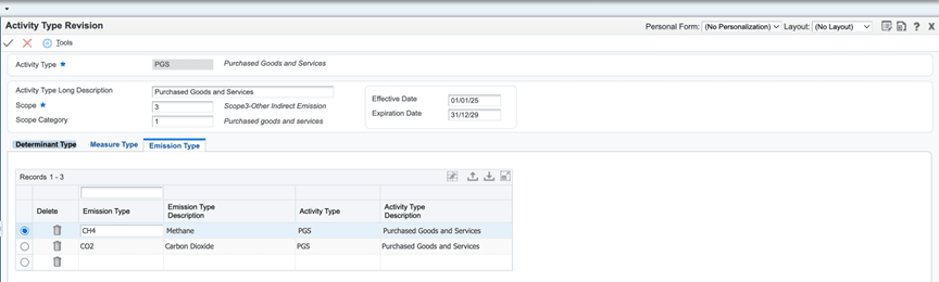

    • 在“排放类型”选项卡的“排放类型”字段中输入 PGS 活动类型的排放类型:CH4、CO2
    “权限类型”选项卡
  4. 单击确定 保存所做更改。

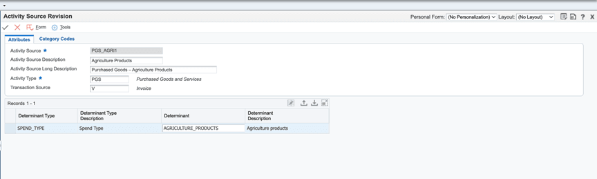

4:定义活动来源
在此示例中,对于农产品采购活动,将 PGS_AGRl1 定义为活动来源。此活动来源可唯一标识采购活动及其相关特性,从而能够在可持续性框架设置期间准确选择排放系数。
  1. 从 EnterpriseOne 菜单中,选择可持续发展框架设置 (G20S41),然后选择活动源 (P20S07)。
  2. 在“作业源处理”表单上,单击添加以打开“作业源修订”表单 (W20S07C)。
  3. 在标题和详细信息部分输入以下值:
    • 活动来源 PGS_AGRI1
    • 说明:Purchased Goods – Agriculture Products
    • 活动类型:PGS
    • 事务处理来源: V(用于凭证/发票来源)
  4. 单击确定保存所做更改。
    “活动源修订”表单

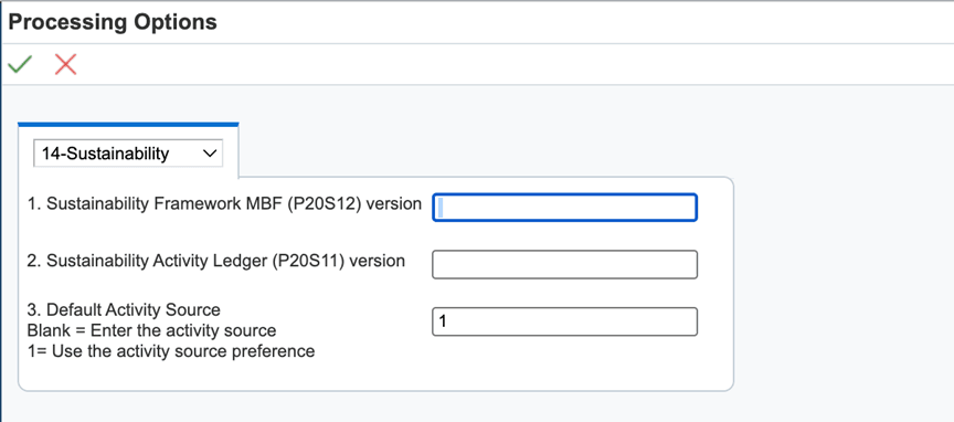

凭证匹配处理选项设置 (P4314):
  1. 从 EnterpriseOne 菜单中,选择可持续发展框架处理 (G20S10),然后右键单击凭证匹配 (P0411IZJDE0020) 以选择处理选项。
  2. 选择可持续性选项卡:
    • 在可持续发展框架 MBF (P20S12) 版本和可持续发展活动分类帐 (P20S11) 版本处理选项中输入值,以分别指定 P20S12 和 P20S11 程序的版本。您可以将它们留空,以便系统考虑使用 ZJDE0001。
    • 将“默认活动来源”设置为 1,以便系统从活动来源首选项中检索默认活动来源,或将其留空以覆盖活动来源首选项。
    “可持续性”选项卡

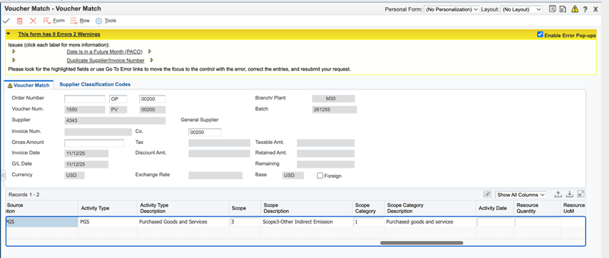

凭证输入步骤:
  1. 从 EnterpriseOne 菜单中,选择 Sustainability Framework Processing (G20S10),然后选择 Voucher Match (P0411IZJDE0020)。
  2. 在“供应商分类帐查询”屏幕上,单击添加。
  3. 在“Voucher Match(凭证匹配)”上,输入:
    • 分支机构:M30
    • 供应商编号:4343
  4. 从“表单”菜单中,选择要匹配的收据,然后选择要匹配的凭证收据:
    • 活动来源:PGS_AGRI1
    • 人员数量:1000
    • 资源 UoM:KG
    • (可选)开始日期 1/12/2025
    • (可选)结束日期:31/12/2025
    • (可选)权限:CO2、CH4 值
    “凭证匹配”表单
