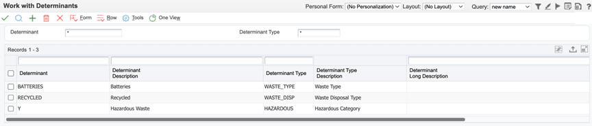

1:设置决定因素
创建用于跟踪废物类型的决定因素(例如,危险电池):
  1. 登录 EnterpriseOne Web 客户端。
  2. 从 EnterpriseOne 菜单中,选择 Sustainability Framework Setup(可持续发展框架设置) (G20S41),然后选择 Determinants(决定因素) (P20S05)。
  3. 在“决定因素处理”表单上,单击添加以打开“决定因素修订”表单 (W20S05C)。
  4. 对于每行,在相应列的以下字段中输入值:
    字段 值
    决定因素 BATTERIES
    决定因素说明 Batteries
    决定因素类型 WASTE_TYPE
    决定因素 RECYCLED
    决定因素说明 Recycled
    决定因素类型 WASTE_DISP
    决定因素 Y
    决定因素说明 Hazardous Waste
    决定因素类型 HAZARDOUS
  5. 单击 OK(确定)保存决定因素。
  6. 后面是 sample-image-1.png 的说明
    “使用决定因素”表单

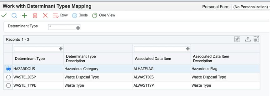

2:映射决定因素类型
要将决定因素存储在“活动分类帐”表中,请将决定因素类型映射到其对应列。
  1. 从 EnterpriseOne 菜单中,选择可持续发展框架设置 (G20S41),然后选择决定因素类型映射 (P20S09)。
  2. 在“使用决定因素类型映射”表单上,单击添加以打开“决定因素类型映射修订”表单 (W20S09B)。
  3. 在网格中为两种决定因素类型输入以下映射:
  4. 字段 值
    决定因素类型 HAZARDOUS
    关联的数据项 ALHAZFLAG
    决定因素类型 WASTE_DISP
    关联的数据项 ALWASTDIS
    决定因素类型 WASTE_TYPE
    关联的数据项 ALWASTTYP
  5. 单击确定保存所做更改。
    “使用决定因素类型映射”表单

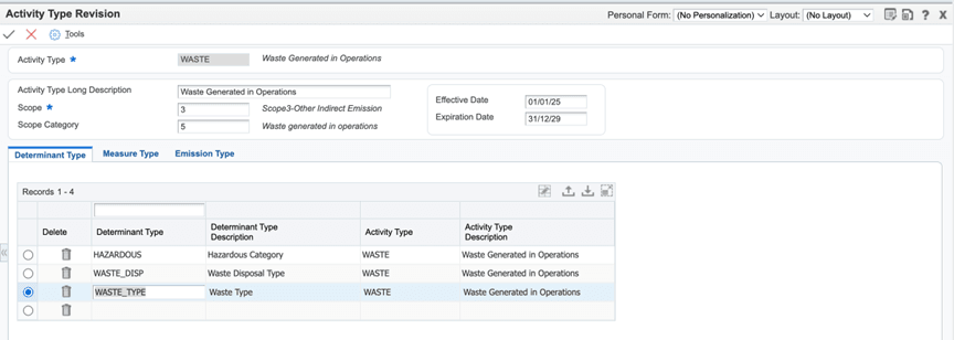

3:为工序中生成的废弃物定义活动类型
  1. 从 EnterpriseOne 菜单中,选择可持续发展框架设置 (G20S41),然后选择活动类型 (P20S01)。
  2. 在“活动类型处理”表单上,单击添加以打开“活动类型修订”表单 (W20S01D)。
  3. 输入以下值:
    • 活动类型:WASTE
    • 活动类型详细说明:Waste Generated in Operations
    • 范围:3
    • 范围类别:5
    • 在“Determinant Types(决定因素类型)”选项卡上,创建三行,每行对应于决定因素类型:WASTE_TYPE、WASTE_DISP 和 HAZARDOUS。
    • 后面是 sample-image-1.png 的说明

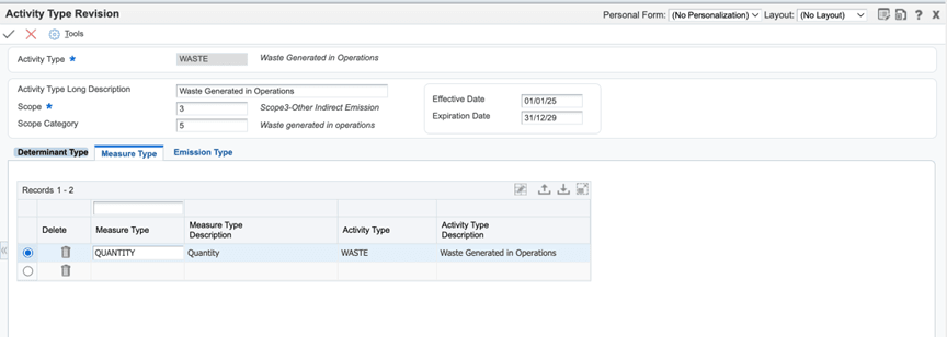

    • 在“度量类型”选项卡详细信息网格中的“度量类型”字段中输入度量类型 QUANTITY。
      “度量类型”选项卡

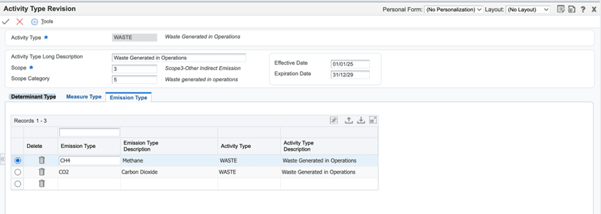

    • (可选)在“排放类型”选项卡的“排放类型”字段中输入“废物”活动类型的排放类型:CH4、CO2。
      “权限类型”选项卡

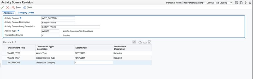

4:定义活动来源
为了独特地表示业务活动中产生的废物来源及其相关特征,从而实现准确的排放系数选择,我们将 WST_BATTERY 指定为活动来源。
  1. 从 EnterpriseOne 菜单中,选择可持续发展框架设置 (G20S41),然后选择活动来源 (P20S07)。
  2. 在“作业类型处理”表单上,单击添加以打开“作业源修订”表单 (W20S07C)。
  3. 输入以下值:
    • 活动来源:WST_BATTERY
    • 活动来源说明:Battery - Waste
    • 活动类型:WASTE
    • 事务处理来源:V(指定凭证或发票的来源)
    • 决定因素:BATTERIES、RECYCLED 和 Y(在三行中)
  4. 单击确定保存所做更改。
  5. 后面是 sample-image-1.png 的说明
    “活动源修订”表单

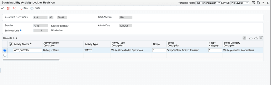

在活动分类帐中输入可持续性活动记录 (P20S11)
  1. 从 EnterpriseOne 菜单中,选择可持续发展框架处理 (G20S10),然后选择可持续发展活动分类帐 (P20S11)。
  2. 在“可持续性活动分类帐”表单上,单击添加以打开“可持续性活动分类帐修订”表单。
  3. 在标题和详细信息部分输入以下值:
    • 供应商:4343
    • 业务单位:1
    • 活动日期:System Date
    • 活动来源:WST_BATTERY
    • 人员数量:500
    • 资源 UoM:EA
    • 事务处理金额:2000
    • 备注:December-Waste
  4. 单击 OK(确定)保存记录。
    “可持续性活动分类帐修订”表单
