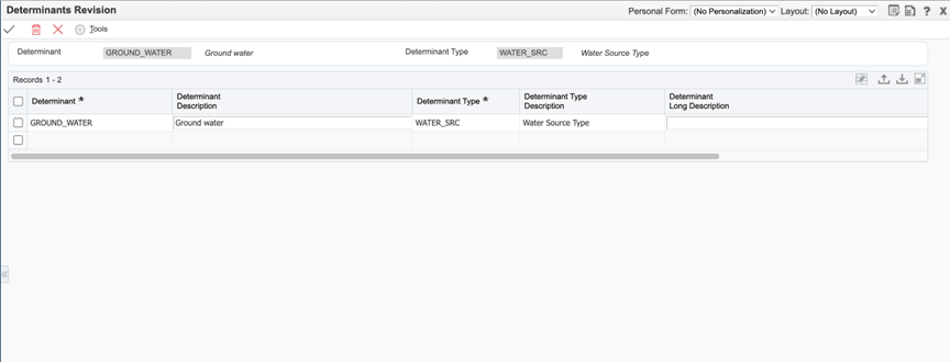

1:设置决定因素
  1. 登录 EnterpriseOne Web 客户端。
  2. 从 EnterpriseOne 菜单中,选择 Sustainability Framework Setup(可持续发展框架设置) (G20S41),然后选择 Determinants(决定因素) (P20S05)。
  3. 在“决定因素处理”表单上,单击添加以打开“决定因素修订”表单 (W20S05C)。
  4. 在下列字段中输入相应列的值:
    • 决定因素:GROUND_WATER
    • 说明:Ground Water
    • 决定因素类型:WATER_SRC
  5. 单击 OK(确定)保存决定因素。
    后面是 sample-image-1.png 的说明
    “决定因素修订”表单

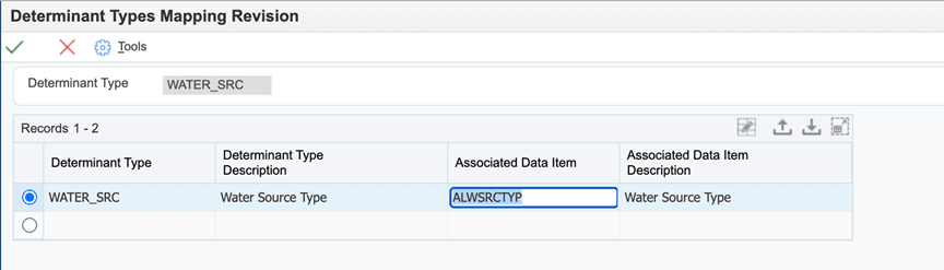

2:映射决定因素类型
要将决定因素存储在“活动分类帐”表中,请将决定因素类型映射到其对应列。
  1. 从 EnterpriseOne 菜单中,选择可持续发展框架设置 (G20S41),然后选择决定因素类型映射 (P20S09)。
  2. 在“使用决定因素类型映射”表单上,单击添加以打开“决定因素类型映射修订”表单 (W20S09B)。
  3. 输入决定因素类型的以下映射:
    • 决定因素类型:WATER_SRC
    • 关联的数据项:ALWSRCTYP
  4. 单击 OK(确定)保存记录。
  5. 后面是 sample-image-1.png 的说明
    “决定因素类型映射修订”表单

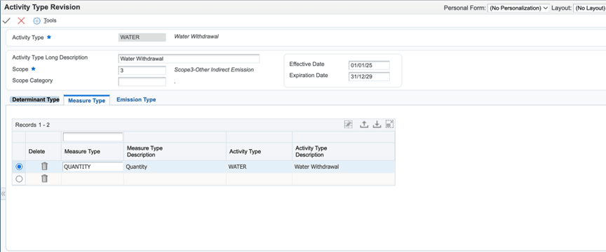

3:定义抽水的活动类型
  1. 从 EnterpriseOne 菜单中,选择 Sustainability Framework Setup (G20S41),然后选择 Activity Types (P20S01)。
  2. 在“活动类型处理”表单上,单击添加以打开“活动类型修订”表单 (W20S01D)。
  3. 输入以下值:
    • 活动类型:WATER
    • 活动类型详细说明:Water Withdrawal
    • 范围:NA
    • 在决定因素类型选项卡的“决定因素类型”列中输入 WATER_SRC。
    “活动类型修订”表单的“决定因素类型”选项卡
  4. 在“度量类型”选项卡的“度量类型”字段中输入度量类型 QUANTITY。
    “活动类型修订”表单的“度量类型”选项卡
  6. 单击 OK(确定)保存记录。

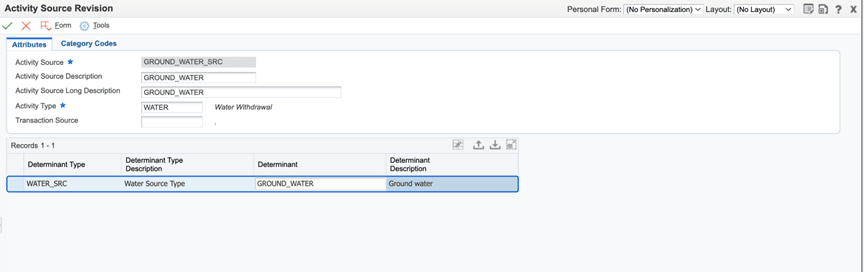

4:定义活动来源
要将撤回的水源唯一地表示为地下水,请将 GROUND_WATER_SRC 设置为系统中的活动源。
  1. 从 EnterpriseOne 菜单中,选择 Sustainability Framework Setup (G20S41),然后选择 Activity Source (P20S07)。
  2. 在“作业源处理”表单上,单击添加以打开“作业源修订”表单 (W20S07C)。
  3. 输入以下值:
    • 活动来源:GROUND_WATER_SRC
    • 活动来源说明:Ground Water
    • 活动类型:WATER
    • 决定因素:GROUND_WATER
  4. 单击确定可保存更改。
    “活动源修订”表单

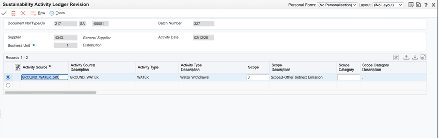

在可持续性活动分类帐中输入可持续性活动记录 (P20S11)
  1. 从 EnterpriseOne 菜单中,选择 Sustainability Framework Processing (G20S10),然后选择 Sustainability Activity Ledger (P20S11)。
  2. 在“可持续性活动分类帐”表单上,单击添加以打开“可持续性活动分类帐修订”表单。
  3. 在标题和详细信息部分输入以下值:
    • 供应商: 4343
    • 业务单位:1
    • 活动日期:System Date
    • 人员数量:500
    • 资源 UoM:GA
    • 日期:1/12/2025 – 31/12/2025
    • 备注:December-Ground Water
    “可持续性活动分类帐修订”表单
  4. 单击 OK(确定)保存记录。
