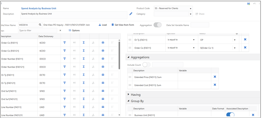

  2. 单击数据请求图标,然后单击新建按钮。
  3. 在“数据请求”设计页面上,填写以下字段:
    • 名称 = Spend Analysis by Business Unit
  4. 单击产品码下拉列表并选择介于 55 到 59 之间的客户产品码。
  5. 在“Table/View Name(表/视图名称)”字段中,输入 V43261A。
  6. 单击加载。
  7. 启用聚合选项。
  8. 在 "Filter"(过滤器)字段中,输入 Or Ty。
  9. 在 Or Ty [F4311] (DCTO) 的行中,单击筛选器图标 “过滤器”图标 以将其添加到右侧的“筛选器标准”部分。
  10. 设置以下值:
    • 运算符 = is equal to
    • 值 = OP
  11. 在左侧,将“筛选器”字段中的值更改为 Co。
  12. 在 Order Co [F4311] (KCOO) 的行中,单击筛选器图标 “过滤器”图标 以将其添加到右侧的“筛选器标准”部分。
  13. 在左侧,将 "Filter"(过滤器)字段中的值更改为 Extended。
  14. 在扩展价格 [F4311] (AEXP) 行中,单击汇总图标 聚合图标,然后选择总和。
  15. 在扩展成本 [F4311] (ECST) 行中,单击汇总图标 聚合图标,然后选择总和。
  16. 在左侧,将“筛选器”字段中的值更改为 Business Unit.
  17. 在业务单位 [F4311] (MCU) 的行中,单击分组方式图标 分组依据图标 以将其添加到右侧的“分组方式”部分。
  18. 在“分组依据”部分中,启用关联说明选项。
  19. 保存该数据请求。
  20. 屏幕快照
    数据请求

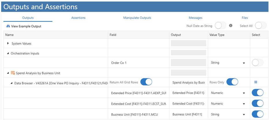

  21. 从“管理”菜单中,单击创建业务流程。保留“名称”和“说明”字段的默认值。
  22. 单击结束节点,然后单击输出和断言。
  23. 验证是否已启用所有返回字段。如果不是,请启用全选选项。
  24. 屏幕快照
    输出和断言
  25. 保存该业务流程。

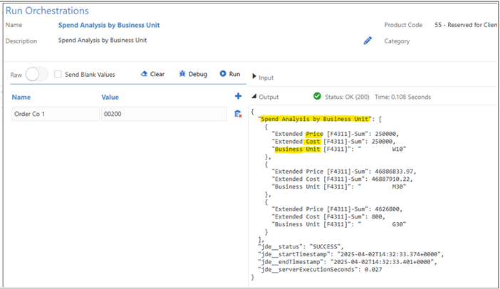

  26. 双击启动节点以启动“运行业务流程”页。
  27. 在订单 Co1 的“值”字段中输入 00200 ,然后单击运行。
    结果显示一个名为“按业务单位的支出分析”的数组,其中每个记录都包含价格总和、成本总和和以及业务单位说明。
  28. 屏幕快照

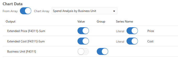

  9. 在“图表数据”部分中,验证是否已启用来自数组,并自动选择第一个数组。
  10. 在“图表数据”部分中,为扩展价格 [F4311] - 总和和和扩展成本 [F4311] - 总和启用值选项。
  11. 为扩展价格 [F4311] - 总和和和扩展成本 [F4311] - 总和启用“系列名称”列中的文字选项。
  12. 对于扩展价格 [F4311]- 总和和和扩展成本 [F4311]- 总和,请分别输入值 Price 和 Cost 。
  13. 为业务单位 [F4311] 启用组选项。
  14. 屏幕快照
    图表数据

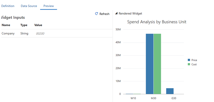

  16. 单击预览选项卡。
  17. 小部件将自动处理,预览将显示条形图。
  18. 屏幕快照
    小部件预览
  19. 要了解更多信息,请为“公司”输入值 00001 ,然后单击“刷新”按钮以查看该公司的图表。

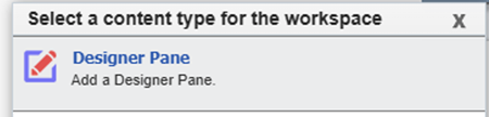

    1. 单击屏幕左上方的创建新内容按钮(带有加号的页面)。
    2. 选择设计器窗格。
      屏幕快照
      设计器窗格

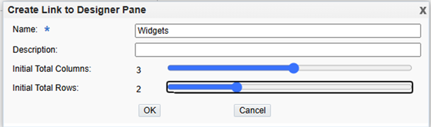

    3. 输入窗格的名称(例如,Widgets)。
    4. 将“Initial Total Columns(初始总计列)”和“Initial Total Rows(初始总计行)”滑块移至 3 x 2 网格。
    5. 单击确定。
    6. 屏幕快照
      创建指向设计器窗格的链接

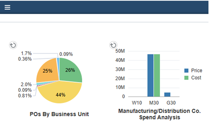

  14. 单击右上方的 X 图标可关闭设计器页。此时将显示新的组合页面,其中包含条形图小组件。
  15. 屏幕快照
    支出分析条形图小组件
