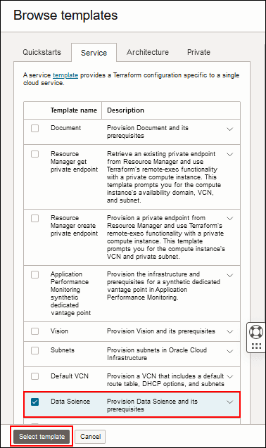

- 选择 Template 选项。
- 在“堆栈配置”下,单击选择模板。
此图的说明 (datasci_stack_info_select_template.png) - 在“Browse templates(浏览模板)”页面上,选择“Service(服务)”。
- 选中数据科学的复选框,然后单击选择模板。

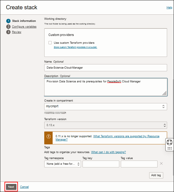

此图的说明 (browse_templates_select_datasci.png) - 输入堆栈的名称和说明,或接受默认值。
- 选择要创建数据科学堆栈的区间。
- 如果需要,输入标记。
- 单击下一步
此图的说明 (datasci_stack_info_page_next.png)

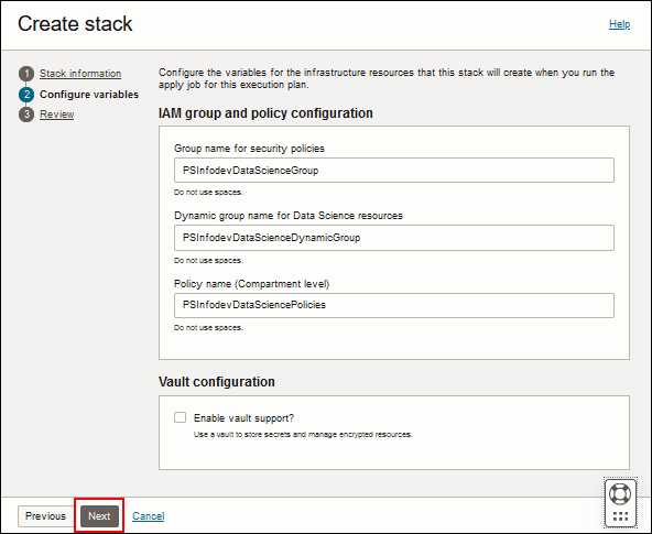

- 接受 IAM 组和策略配置变量的默认名称,或者输入新名称。不要使用空格。
这些值将自动从模板填充。
- 安全策略的组名
- 数据科学资源的动态组名称
- 策略名(区间级别))
此图的说明 (datasci_stack_conf_vars.png) - 单击下一步。

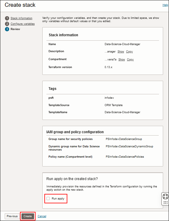

- 查看详细信息并清除选项运行应用。
- 单击创建。您将转到堆栈详细信息页。
此图的说明 (datasci_stack_review.png)

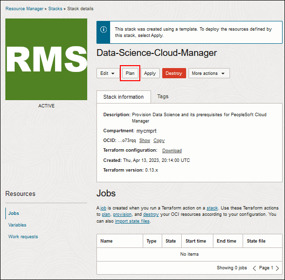

- 在堆栈详细信息页上,单击计划。
此图的说明 (run_plan_job.png) - 接受计划的默认名称,然后单击计划。
- 当状态更改为“Succeeded(成功)”时,将显示作业日志。查看应用作业的日志,其中列出将创建的资源,包括组、用户和策略。

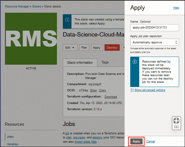

- 从页面顶部的导航中选择“堆栈详细信息”。在堆栈详细信息页上,单击应用。
- 接受默认名称和自动批准的选项。单击应用。
此图的说明 (run_apply_job.png) -
此时将显示申请职务的职务详细信息页面。等待作业完成。

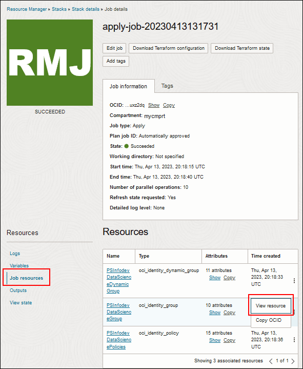

- 在应用作业的作业详细信息页上,从左侧的链接中选择作业资源。

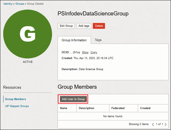

- 选择数据科学组的操作菜单,在此示例中为 PSInfodevDataScienceGroup,然后选择查看资源。

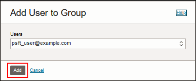

此图的说明 (job_resources_view_res.png) - 在“组详细信息”页上,单击将用户添加到组。
此图的说明 (grp_details_add_user.png) - 选择具有相应权限的 Cloud Manager 用户,然后单击添加。
此图的说明 (add_user_to_group.png)

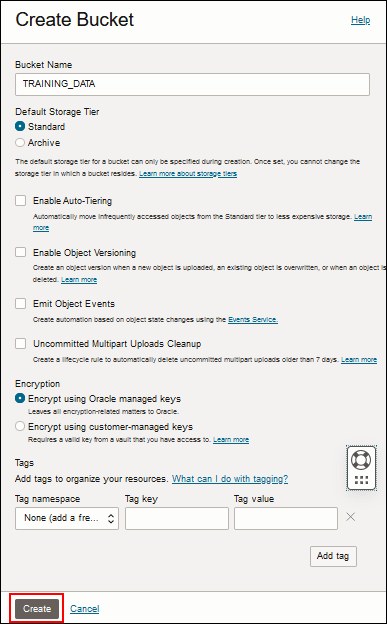

Cloud Manager 自动缩放功能需要对象存储桶才能进行数据上载和模型训练。
- 在 Oracle Cloud Infrastructure 控制台主页上,单击菜单图标,然后依次选择对象存储和归档存储下的存储和存储桶。
- 选择部署数据科学堆栈的区间,然后单击创建存储桶。
- 输入名称,例如 TRAINING_DATA。记下要在 Cloud Manager 中使用的名称。
- 接受默认选项,然后单击创建。
此图的说明 (create_bucket_page.png)

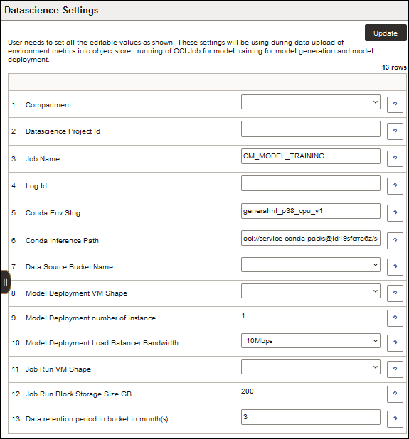

步骤 7:在 Cloud Manager 中配置数据科学设置
登录 Cloud Manager 以配置 "Datascience Settings" 页面。
请参阅 PeopleSoft Cloud Manager 中的“数据科学设置”页部分。在 Oracle 帮助中心上选择 PeopleSoft Cloud Manager 页面。
