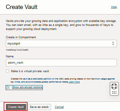

步骤 1:创建 Vault
- 在 Oracle Cloud Infrastructure 控制台主页上,单击菜单图标 (
),然后依次选择身份和安全性和 Vault 。 - 单击创建 Vault 。
此图的说明 (create_vault_page.png) - 选择 Vault 的区间。
注意:
Vault、加密密钥和密钥可以位于同一租户中的不同区间中。它们不需要与 Cloud Manager 实例或预配环境位于同一区间中。 - 输入名称。
- 单击创建 Vault 。

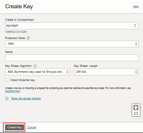

步骤 2:创建加密密钥
- 在 "Identity and Security"(身份和安全)> "Vaults"(Vault) 页面上,选择您创建的 Vault 的名称,或者从操作菜单中选择 View Vault Details(查看 Vault 详细信息)。
- 在“Vault 详细信息”页上,从“资源”列表中选择 Master Encryption Keys 。
- 单击创建密钥。
此图的说明 (create_vault_key_page.png) - 为加密密钥选择区间。
- 选择保护模式。
- HSM- 创建在硬件安全模块上存储和处理的密钥。
- 软件 - 创建服务器上存储和处理的密钥。
- 输入名称。
- 从下拉列表中选择加密密钥算法。
- AES- 高级加密标准
- RSA — Rivest-Shamir-Adleman
- ECDSA —椭圆曲线加密数字签名算法
- 选择 128、192 或 256 位作为加密密钥长度。
- 单击创建密钥。
有关此页面上的选项的更多信息,请参阅 Oracle Cloud Infrastructure 文档中的创建主加密密钥。
