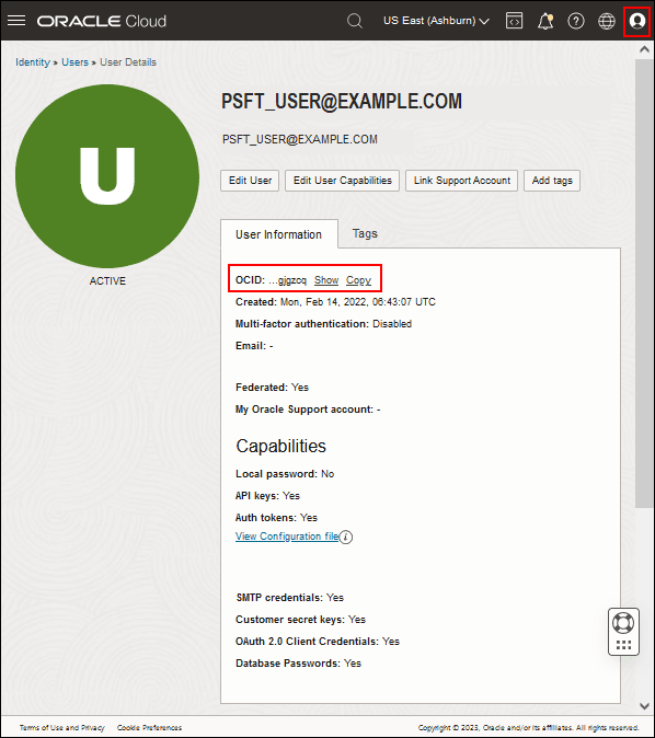

登录到 Oracle Cloud Infrastructure,然后从窗口左上角的菜单 (
) 中选择 Identity & Security > Users 。 - 找到您的用户帐户,然后从操作菜单中选择查看用户详细信息。
或者,单击页面顶部的“User(用户)”图标(如下图所示),然后选择您的用户名。
- 在“用户详细信息”页上,复制用户 OCID。

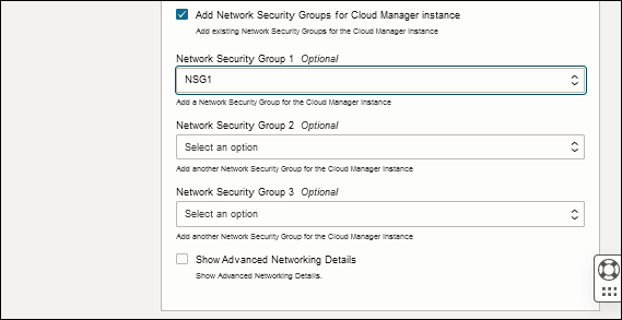

- 如果要将现有网络安全组 (Network Security Groups,NSG) 与 Cloud Manager 安装一起使用,请参见教程“将定制或专用网络资源与 PeopleSoft Cloud Manager 一起使用”。
使用 NSG 控制与实例关联的安全规则。在为 Cloud Manager 填写资源管理器堆栈时,最多可以选择与现有 VCN 关联的三个 NSG。

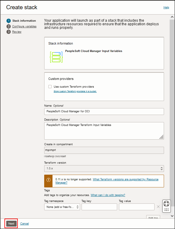

此图的说明 (obtain_stack_launchstack.png) - 在“Create stack,Stack Information(创建堆栈,堆栈信息)”页面上,根据需要输入堆栈名称和说明,或者接受默认值。
此图的说明 (create_stack_page_stack_information.png) - (可选)选择要应用于堆栈的标记。
- 单击下一步。
- 继续“Enter Cloud Manager Instance Values(输入云管理器实例值)”中的步骤。

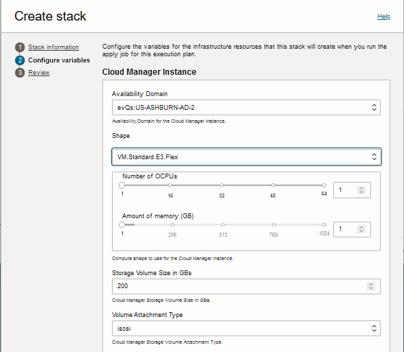

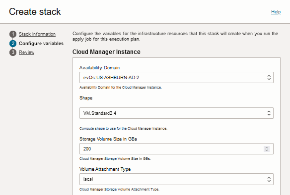

- 在“Cloud Manager 实例”部分中,从下拉列表中选择要在其中创建 Cloud Manager 实例的可用性域。
- 从 "Shape"(配置)下拉列表中选择 Cloud Manager 实例具有至少 1 个 OCPU 和 14 GB 或更多内存的配置。
以下示例显示了 VM.Standard2.4(4 个 OCPU,60 GB RAM)。
注意:
请记住,确认所需的资源在您的租户和可用性域中可用。
此图的说明 (create_stack_page_config_vars_top.png) - 如果选择弹性配置,还必须指定 OCPU 和内存的数量(以 GB 为单位)。
选择 AMD (VM.Standard.E3)。Flex 或 VM.Standard.E4。Flex) 或 Intel Flex 配置 (VM.Optimized3)。弹性 )。请参阅 Oracle Cloud Infrastructure 文档中的 Compute Shapes ,了解有关灵活配置的信息。
此图的说明 (create_stack_page_config_top_flex_shape.png) - 为 Cloud Manager 实例的辅助块存储卷选择存储卷大小 (GB)。
在前面的示例中,存储卷大小为 200 GB。
- 从卷连接类型下拉列表中选择 iscsi 或 paravirtualized。
iSCSI 和半虚拟化连接类型是将块存储卷连接到 VM 实例并影响使用情况和性能的选项。有关信息,请参阅 Oracle Cloud Infrastructure 文档中的 Volume Attachment Types 。

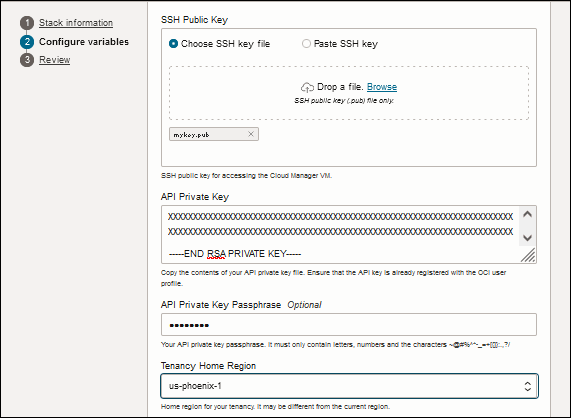

- 选择“Choose SSH Key File(选择 SSH 密钥文件)”选项,然后浏览以查找该文件。
或者,选择 "Paste SSH Key"(粘贴 SSH 密钥)选项,并将文本粘贴到字段中。
请参阅教程 "Prepare to Install Cloud Manager" 中的 "Generate SSH Keys" 部分。
- 输入 API 私有密钥的内容。
请参阅 PeopleSoft Cloud Manager 的“生成 API 签名密钥”教程。
- 输入 API 私钥的密码短语(如果已创建)。
输入包含字母数字字符和以下特殊字符的口令短语:波浪号 (~)、AT 符号 (@)、井号 (#)、百分号 (%)、引号 (^)、星号 (*)、连字符 (-)、下划线 (_)、等号 (=)、加号 (+)、左方括号 ([)、左大括号 ({)、右方括号(])、右花括号(})、冒号 (:)、句点 (.)、逗号 (,)、问号 (?)、斜杠 (/)。
- 从下拉列表中选择租户的主区域。在此示例中,租户主区域为 us-phoenix-1。

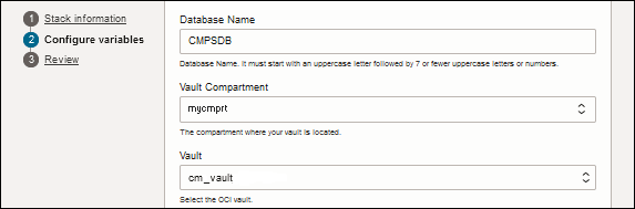

此图的说明 (create_stack_page_config_vars_middle.png) - 输入数据库名称或接受默认名称 CMPSDB。
确保名称以大写字母开头,后跟 7 个或更少的大写字母或数字。

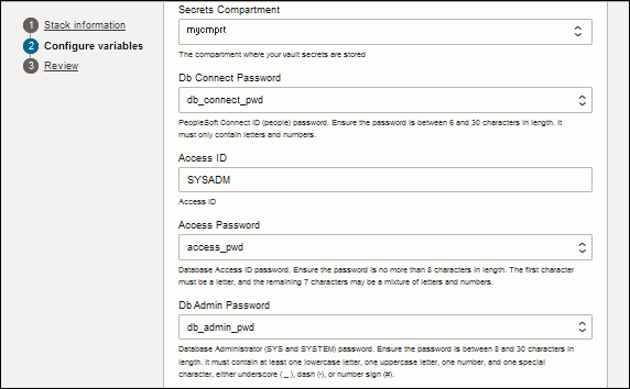

- 选择包含密码密钥的 Oracle Cloud Infrastructure Vault 所在的区间。
请参阅 PeopleSoft Cloud Manager 的“Create Vault Resources for Password Management(创建用于密码管理的 Vault 资源)”教程。
- 选择保管库。
此图的说明 (create_stack_config_vars_dbname_vault.png) - 选择存储 Vault 密钥的区间。
- 输入访问 ID,或接受默认值。

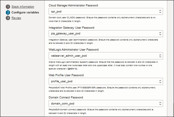

- 选择为每个密码创建的 Vault 密钥。
- 数据库连接密码
- 访问口令
- Db 管理员密码
- Cloud Manager 管理员密码
- 集成网关用户密码
- WebLogic 管理员用户密码
- Web 配置文件用户密码
- 域连接密码
此插图的说明 (create_stack_config_vars_secrets1.png)

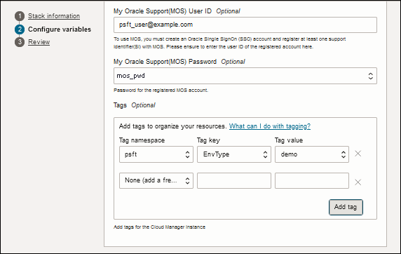

此插图的说明 (create_stack_config_vars_secrets2.png) - (可选)输入注册的 My Oracle Support 帐户的用户 ID 和密码。
如果未在此处提供信息,您可以在完成安装后在“Cloud Manager Settings(云管理器设置)”页上输入该信息。
- (可选)从“标记”下的下拉列表中选择以下信息,以将定义的标记应用于 Cloud Manager 实例:
- 标记名称空间
- 标记键
- 值
这些列表显示您的租户中可用的标记名称空间、标记键和值。
- 要应用自由形式标记,请在“标记键”字段中输入名称和值。
- 单击添加标记以添加更多标记,或单击 X 以删除标记。
此图的说明 (create_stack_config_vars_secrets3.png) - 如果要设置新 VCN,请继续下一节“输入新虚拟云网络的值”。

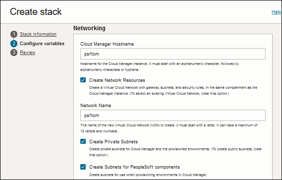

- 在 "Networking" 部分中,输入 Cloud Manager 实例的主机名。
此名称将用作您用于在浏览器中访问 Cloud Manager 的 URL 的一部分。名称必须以字母数字字符开头,后跟字母数字字符或连字符。
- 选择创建网络资源。
VCN 将包含网关、子网和安全规则,这些规则与 Cloud Manager 实例位于同一区间中。所包含的确切项取决于您在“联网”部分中所做的其他选择。
此图的说明 (create_stack_new_vcn.png) - 输入新 VCN 的名称。
名称必须以字母开头。最多可以有 15 个字母和数字。
- 如果希望 Cloud Manager 实例和预配环境的组件驻留在专用子网中,请选择创建专用子网。

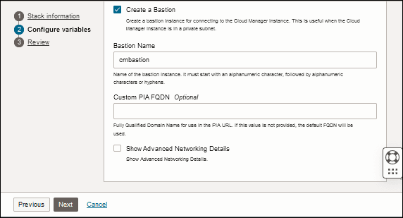

如果未选择此选项,则网络将包括一个名为 cm 的子网。cm 子网安全规则将允许访问子网内的所有端口。 - 选择创建堡垒以创建堡垒实例以用于连接到 Cloud Manager 实例。
如果 Cloud Manager 实例位于专用子网中,则选择此选项。无法直接从 Internet 访问专用子网的 IP。在这种情况下,您可以设置堡垒以允许通过 SSH 访问 Cloud Manager 实例和 SSH 端口转发以连接到 Cloud Manager Web 服务器 (PIA)。将在新 VCN 中创建堡垒。
有关 Bastion 服务,请参阅 Oracle Cloud Infrastructure 文档。
注意:
如果您创建具有公共子网的 VCN,并且未创建堡垒,则默认情况下,公共子网将包括对 PIA HTTP 和 HTTPS 端口的 Internet 访问。注意:
如果您使用的是政府云账户,请勿创建堡垒。堡垒服务不可用。
此图的说明 (create_stack_create_bastion.png) - 如果选择创建堡垒,请输入名称或接受默认堡垒。
堡垒名称必须以字母数字字符开头,后跟字母数字字符或连字符

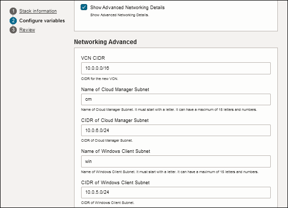

- (可选)对于定制 PIA FQDN ,为用于在浏览器中访问 Cloud Manager PIA 的 URL 输入定制的全限定域名 (FQDN)。使用 hostname.example.com 格式。
如果不输入定制 PIA FQDN,则默认域名基于以下格式的子网和 VCN 名称: <hostname>。<subnet label>。<vcn label> 。oraclevcn.com
例如,如果您购买或以其他方式获取了域名系统 (Domain Name System,DNS) 名称,并且希望将 Cloud Manager IP 映射到该 DNS 名称,则可能需要分配定制 PIA FQDN。如果分配定制 PIA FQDN,它还会为 Cloud Manager PIA 设置相应的验证域。
注意:
如果在安装 Cloud Manager 实例时分配定制 PIA FQDN,则如果选择对该 Cloud Manager 实例执行备份和恢复,则必须执行其他步骤。按照教程 "Log in to the Cloud Manager Instance"(登录到 Cloud Manager 实例)中所述,使用 SSH 作为用户 opc 访问 Cloud Manager 实例。打开文件 /etc/oci-hostname.conf 进行编辑,并将PRESERVE_HOSTINFO=3更改为PRESERVE_HOSTINFO=0。这将允许 Cloud Manager 备份和还原过程在备份过程中分配新的专用 IP 和主机名。请参阅 PeopleSoft Cloud Manager 文档中 PeopleSoft Cloud Manager 页面中 Oracle 帮助中心上的“了解 Cloud Manager 备份和恢复”。 - (可选)选择“Show Advanced Networking Details(显示高级网络详细信息)”可查看和修改网络项,例如子网、CIDR 和与网络关联的端口。
Description of this illustration (create_stack_network_advanced_one.png)

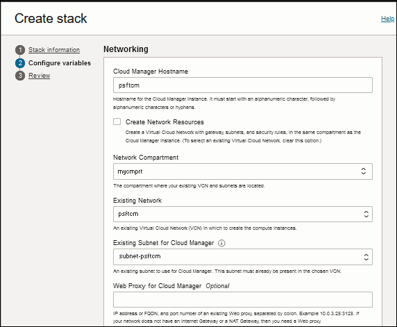

步骤 5:输入现有虚拟云网络的值
如果要将现有 VCN 用于云管理器,请使用以下说明。如果要创建新的 VCN,请跳过本节并使用上一节中的说明“输入新虚拟云网络的值”。
要将云管理器堆栈设置为使用现有 VCN,请执行以下操作:
- 清除 Create Network Resources 选项。
此图的说明 (create_stack_existing_vcn.png) - 从网络区间下拉列表中,选择包含要使用的 VCN 和子网的区间。
- 从现有网络下拉列表中,选择要使用的 VCN。
- 从 Existing Subnet for Cloud Manager(云管理器现有子网)下拉列表中,为 Cloud Manager 实例选择现有子网。子网必须存在于您选择的 VCN 中。
- (可选)输入现有 Web Proxy for Cloud Manager 的信息。
如果您的网络没有 Internet 网关或 NAT 网关,则需要 Web 代理。输入现有 Web 代理的 IP 地址或全限定域名 (FQDN),后跟冒号和端口号。
< 代理主机 >:< 代理端口 >例如:198.51.100.10:80 或 webproxy.example.com:80
完成 Cloud Manager 安装后,请按照教程 "Configure a Web Proxy for Cloud Manager" 中的说明操作。

下拉列表显示所选现有 VCN 中可用的 NSG。请参见适用于 Cloud Manager 的“使用定制和专用网络资源”教程。
此图的说明 (create_stack_page_nsgs.png)

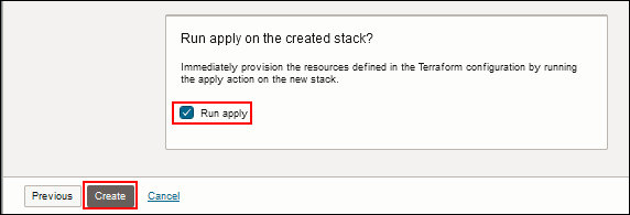

- 在“创建堆栈”页上提供所需信息后,单击下一步,或单击返回进行更改。
- 查看配置变量。
- 选择运行应用可立即开始资源管理器作业。如果不选择此选项,请从“堆栈详细信息”页面运行“计划和应用”作业。
此图的说明 (create_stack_run_apply.png) - 单击创建。
- 如果选择了“运行应用”选项,资源管理器将执行 Terraform 应用作业以创建指定的资源。按照作业的“堆栈详细信息”页上的进度进行操作。

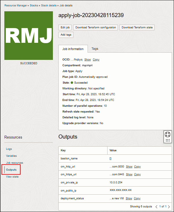

- 当“应用”作业状态更改为“成功”时,从左侧的“资源”列表中选择输出。
此图的说明 (stack_details_apply_job_outputs.png) 堆栈设置的输出包括以下内容:
- bastion_name - 创建堡垒时提供的名称。
- cm_http_url - 使用此 URL 可在浏览器中访问 Cloud Manager。
- cm_https_url - 用作安全 URL 以在浏览器中访问 Cloud Manager。
- cm_private_ip -Cloud Manager 实例的专用 IP 地址。
- cm_public_ip -Cloud Manager 实例的公共 IP 地址。
- deployment_status - 选择显示可查看消息 "Please check the files CloudManagerStatus.log and CloudManagerStatusError.log under /home/opc/bootstrap folder of the new VM."

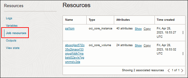

- 从左侧的“资源”列表中选择作业资源,以查看指向 Cloud Manager 实例、oci_core_instance 和您配置的其他资源的链接。
此示例显示了“职务详细信息”页面的底部以及“职务资源”列表。您在此列表中看到的内容取决于您在“创建堆栈”页上的选择。
注意:
当应用作业完成时,Cloud Manager 不准备使用。必须运行 Cloud Manager 实例配置 ("bootstrap") 脚本才能完成安装设置。实例配置脚本将在应用作业成功后自动启动。要监视脚本状态,请按教程“Log in to the Cloud Manager Instance(登录到 Cloud Manager 实例)”中所述登录到 Cloud Manager 实例,然后查看日志文件 /home/opc/bootstrap/CloudManagerStatus.log。
例如,要查看日志文件的结尾,请输入以下命令:
$ tail /home/opc/bootstrap/CloudManagerStatus.log
此图的说明 (stack_details_apply_job_assoc_resources.png)

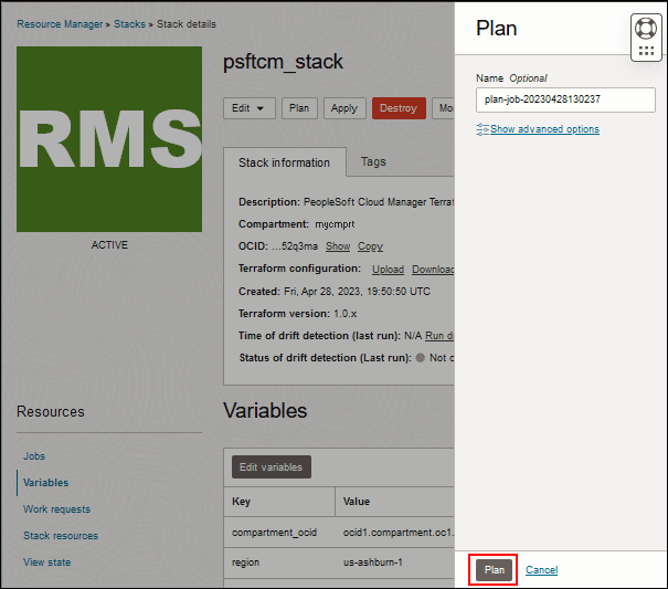

使用资源管理器作业(可选)

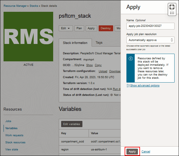

在某些情况下,您可能希望安装 Cloud Manager,而无需从刚开始就安装新下载的 Marketplace 堆栈。例如,如果堆栈执行出现问题,则可以从资源管理器运行 Terraform 计划并应用堆栈的作业,而无需再次下载堆栈。
如果由于问题而重新运行堆栈设置,最好先从不成功的运行中删除关联的资源。
有关详细信息,请参阅在 Oracle Cloud Infrastructure 中管理堆栈和作业文档。
- 如有必要,从 Oracle Cloud Infrastructure 菜单中,选择 Resource Manager > Stacks 。
- 如有必要,选择您的区间,并找到从市场下载的云管理器堆栈。
- 如果要从以前的运行中删除资源,请单击销毁,并为销毁作业提供名称。
等到销毁作业完成。

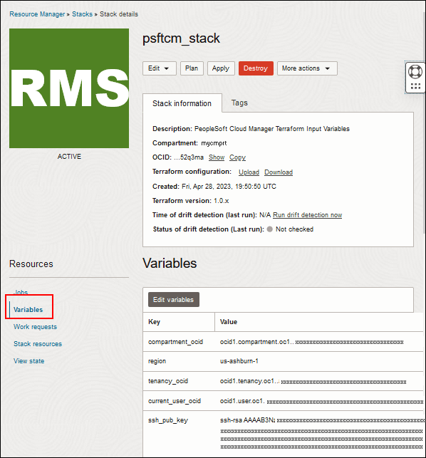

- 您可以通过从左侧的资源列表中选择变量来查看当前输入。
如果要进行任何更改,请单击编辑变量。
此图的说明 (resmgr_stack_details_variables.png) - 单击“堆栈详细信息”页顶部的计划。
最好运行 Terraform 计划作业,以便您验证配置、更正任何错误并预览将创建的资源。
此图的说明 (resmgr_stack_plan.png) - 在“计划”框架中,输入名称或接受默认值,然后单击计划。
- 计划执行完成后,在计划的“作业详细信息”页上,选择左侧的日志,然后查看 Terraform 计划详细信息。
滚动浏览以检查错误。
- 如果要保存配置文件,请在计划的“作业详细信息”页上单击下载 Terraform 配置。

- 要执行计划并完成 Cloud Manager 安装,请单击应用。
- 在“Apply(应用)”框架中,输入应用作业的名称,或接受默认值。
- 从应用作业计划解决方法下拉列表中选择要使用的作业计划。
选择“自动批准”,或选择要运行的最新成功作业计划。
此图的说明 (resmgr_stack_apply.png) - 单击应用。
