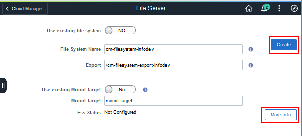

- 在“文件服务器”页上,为使用现有文件系统开关选择“否”。
- 为文件系统输入名称。
仅使用小写字母,不带数字或特殊字符。最初,该字段显示基于 Cloud Manager 实例名称和域的默认名称。在下图中,该名称为 cm-filesystem-infodev。
- 输入导出路径,以斜杠 (/) 开头。
该字段显示基于 Cloud Manager 实例名称和域的默认名称。在下图中,导出为 /cm-filesystem-export-infodev。
- 为 Use existing Mount Target 交换机选择 "No"(否)。
- 输入新装载目标的路径。
在下图中,挂载目标为挂载目标。
- 单击创建。
此图的说明 (fileserverpage_new_filesystem.png) - 要监视进程的状态,请单击更多信息。

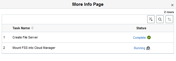

“更多信息”页面列出了任务和状态,如“完成”或“正在运行”,如本示例中所示。
此图的说明 (file_server_new_more_info.png) 注意:

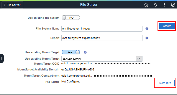

- 为 Use existing Mount Target 交换机选择 "Yes"(是)。
- 从“使用现有装载目标”下拉列表中选择装载目标。
注意:
如果您看不到现有装载目标,您可能需要等待几分钟,然后再次单击“基础结构设置”页上的刷新 OCI 元数据。Cloud Manager 显示装载目标 OCID、可用性域和区间 OCID。在下图中,挂载目标为挂载目标。
- 单击创建。
此图的说明 (fileserverpage_existing_mount_target.png) - 要监视进程的状态,请单击更多信息。

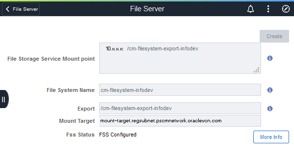

当“FSS Status(FSS 状态)”更改为“FSS Configured(已配置)”时,文件系统就绪,如本示例中所示。
此图的说明 (fileserverpage_existing_mount_target_complete.png)

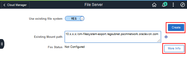

- 为“使用现有文件系统”开关选择 Yes 。
- 在“Existing Mount path(现有挂载路径)”字段中,输入挂载目标和导出路径,格式如下:
< 装载目标 IP 地址 > :/< 文件系统导出路径 >
此示例中的挂载路径为 10.x.x.x:/cm-filesystem-export.regsubnet.pscmnetwork.oraclevcn.com.
此图的说明 (fileserverpage_existing_filesystem.png) - 单击创建。
