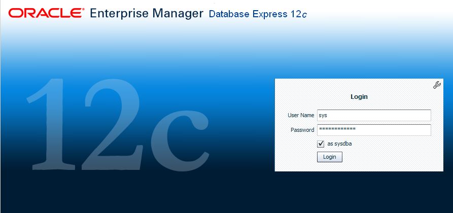

连接到 EM Express 控制台
启用控制台并在安全列表和 iptables 中打开其端口后,您可以连接如下:
- 从 Web 浏览器,使用以下 URL 格式连接到控制台:
https://<ip_address>:<port>/em
例如,
https://129.145.0.164:5500/em
根据您的网络配置,使用数据库系统的专用或公共 IP 地址。
使用专用 IP 地址从内部部署网络或虚拟云网络 (Virtual Cloud Network,VCN) 内连接到系统。这包括从位于内部部署中的主机通过 VPN 或 FastConnect 连接到 VCN,或者从同一 VCN 中的其他主机进行连接。使用公共 IP 地址从云外部连接到系统(不含 VPN)。您可以在控制台中找到 IP 地址,如下所示:
- 在数据库系统详细信息页的资源下,单击节点。
- 表列中显示 Public IP address 和 Private IP address & DNS name 。
- 此时将显示登录页,您可以使用任何有效的数据库身份证明登录。
将显示数据库主页。
