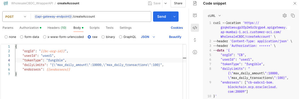

使用 Postman 测试包装 API
您可以使用 Postman 测试包装 API。通过分配相应的值配置包装 API Postman 集合中的所有变量。从 OCI 中提供动态生成的网关端点的堆栈部署的输出中获取 api_gateway_endpoint 值。
更新 Postman 集合中的变量后,您可以测试包装 API。集合中的每个 API 请求都包括特定于相应包装器 API 的必要有效负载。
图 4-1 使用 Postman 测试 API 包装器集合
图中显示了使用生成的网关 API 从集合运行 API 的 Postman。
