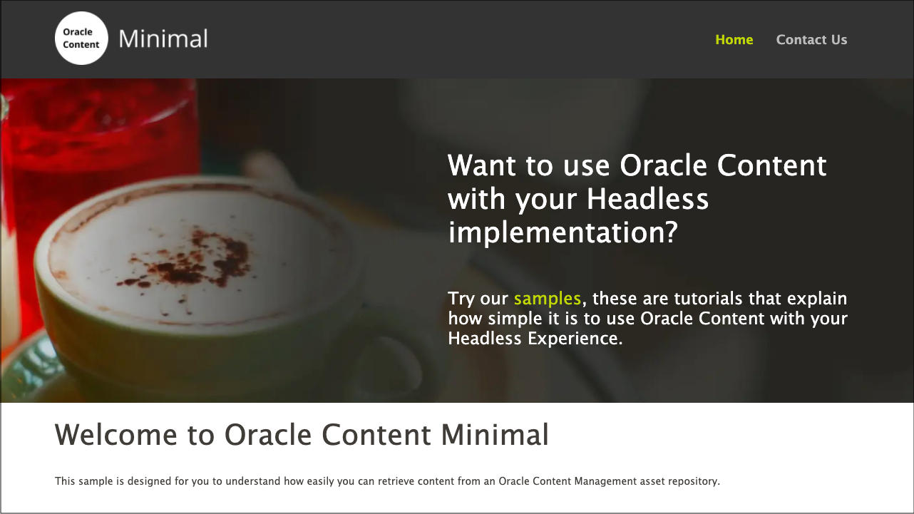

主页 将在本教程结束时显示如下内容:
此图显示 Next.js 最小站点的登录页面。

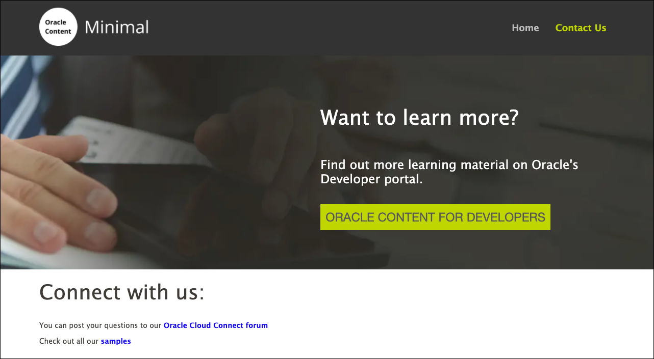

与我们联系页面 将在本教程结束时显示如下内容:
此图显示了 Next.js 最低站点的联系人我们页面。

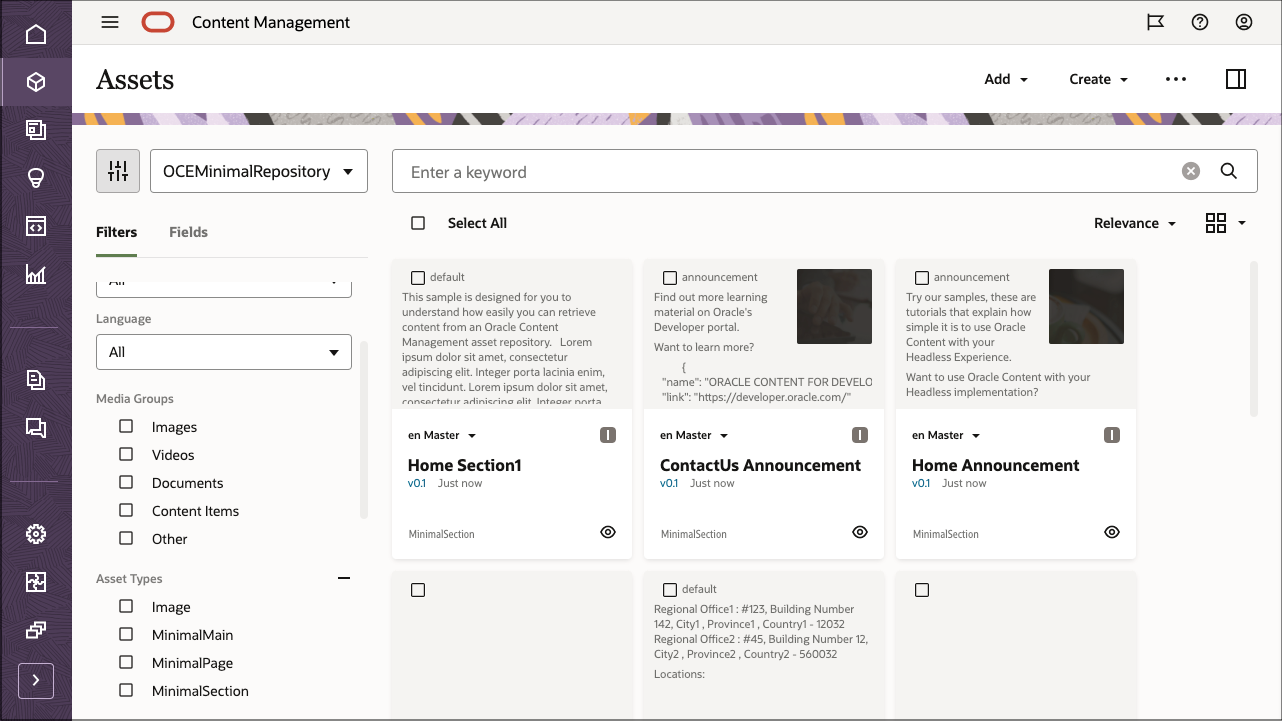

  6. 成功导入内容后,导航到 资产 页并打开 OCEMinimalRepository 系统信息库。您将看到所有相关的图像和内容项现在已添加到资产存储库中。
    此图显示 OCEMinimalRepository 系统信息库,其中包含刚导入的所有资产。
  7. 单击左上角的 全选 ,然后单击 发布 将所有导入资产添加到您之前创建的发布渠道 OCEGettingStartedChannel。
    此图显示 OCEMinimalRepository 系统信息库,其中选定了所有资产,操作栏中的“发布”选项可见。

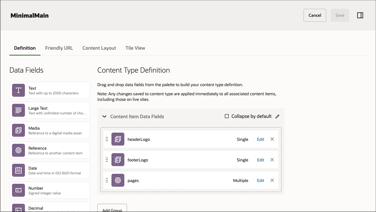

第一个内容类型 MinimalMain 应具有以下字段:
显示名称 字段类型 必需 计算机名
headerLogo 单值介质字段 headerLogo
footerLogo 单值介质字段 footerLogo
多值参考字段
MinimalMain 内容类型定义应如下所示:
此图显示内容类型 ‘ MinimalMain ’ 的定义。它包括以下数据字段:headerLogo、footerLogo、页面。
