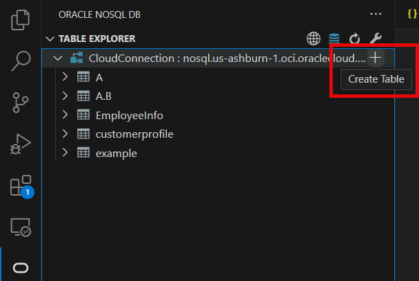

可以使用 Oracle NoSQL Database Visual Studio (VS) 代码扩展来:
  • 使用表浏览器查看定义良好的树结构中的表。
  • 查看有关列、索引、主键和分片键的信息。
  • 在格式正确的 JSON 结构中查看列数据。
  • 使用基于表单的方案条目创建表和子表,或者提供 DDL 语句。
  • 删除表。
  • 使用基于表单的条目添加新列,或者提供 DDL 语句。
  • 删除列。
  • 创建索引。
  • 删除索引。
  • 对表执行 SELECT SQL 查询并以表格格式查看查询结果。
  • 执行 DML 语句在表中更新、插入和删除数据。
  • 将 SELECT 查询运行到 JSON 文件后,下载查询结果。
  • 将运行 SELECT 查询后获得的结果的每一行下载到 JSON 文件中。

  1. 将鼠标悬停在 Oracle NoSQL Database 连接上以添加新表。
  2. 单击显示的加号图标,或者右键单击数据库连接名称,然后单击创建表
    表浏览器
  3. 创建表页中,选择简单 DDL 输入
