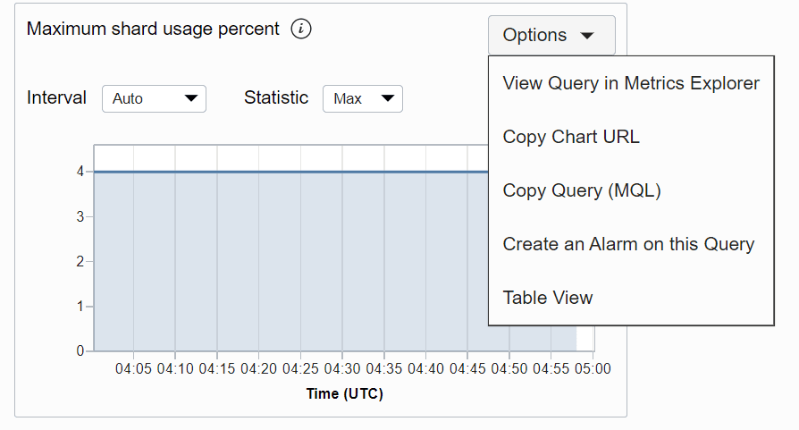

最大分片使用百分比
特定表的分片中空间的最大使用量,以该分片中使用的空间的百分比表示。
注:Oracle NoSQL Database Cloud Service 散列用于分片的密钥,以通过一组存储节点提供表的存储分配。虽然您无法直接看到 Oracle NoSQL Database Cloud Service 表,但会进行分片和复制,以提高可用性和性能。分片键 100% 与主键匹配,或者是主键的子集。共享分片密钥的所有记录都位于同一位置以实现数据局部性。
当 maxShardSizeUsagepercent 达到 100 时,无法再在表中执行写入操作。您必须增加存储容量才能对表执行写入。此度量有助于确定 NoSQL 表是否存在存储热点。
发生这种情况的原因是表数据在分片中的存储方式不平衡。当大部分表数据存储在分片的子集中时,可能会出现不平衡。NoSQL 数据库中的存储是分片的,分片键是表定义的一部分。在分层表中,父表和子表共享相同的分片键。如果有一个包含子表的父表,则所有记录共享相同的分片键。所有这些数据将存储在一起。如果父表的子项较少,则它在单个分片中的存储空间较小。由于这种不平衡,某些分片可能包含的数据比其他分片多得多。
在某个时刻,一个分片对于特定表具有最高的空间使用率,该分片中使用的百分比为 MaxShardSizeUsagePercent。表的 maxShardSizeUsagepercent 度量图表如下所示。度量每分钟占用一次,默认情况下,度量图表绘制间隔为 5 分钟。

除了查看度量的图表外,您还具有以下选项。
后面是 metric-options.png 的说明
插图 metric-options.png 的说明

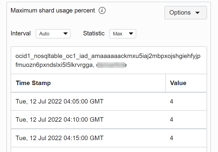

您可以获取表视图,以检查给定时间点的度量值。
后面是 tableview.png 的说明
插图 tableview.png 的说明

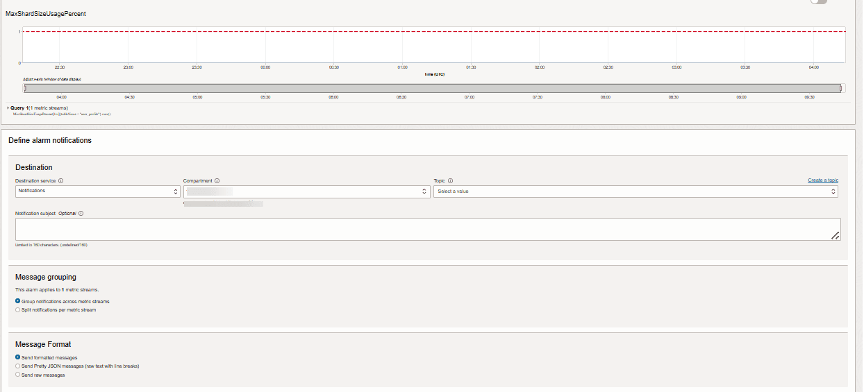

OCI 预警使用 OCI 通知服务发送通知。通常,警报将配置为通过配置的电子邮件发送通知。当 maxShardSizeUsagepercent 达到 90% 时,将发送电子邮件通知。
后面是 new-alarm-crt-3.png 的说明
插图 new-alarm-crt-3.png 的说明

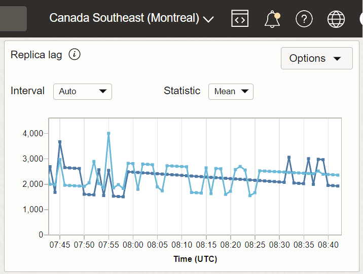

在“接收器”区域中,单击“全局活动”表并查看表信息。在 Resources(资源)下,单击 Metrics(度量)。您会看到一个度量 Replica lag ,它显示复制滞后(以毫秒为单位)。在下面的示例图表中,您会看到在接收方区域的加拿大东南部(多伦多)区域采用“复制滞后”度量。此“全局活动”表有两个区域表副本,分别位于加拿大东南部(蒙特利尔)和美国东部(阿什本)区域。您会看到,该图表在蒙特利尔和阿什本的这些区域表副本各有一行。
在下面的图表中,“间隔”表示用于绘制图表的时间窗口。可用的各种间隔选项包括 1 分钟、5 分钟、1 小时和 1 天。默认情况下,每 1 分钟监视一次副本延迟,并且每 5 分钟绘制一次图表。您可以为副本延迟度量选择不同的统计信息。

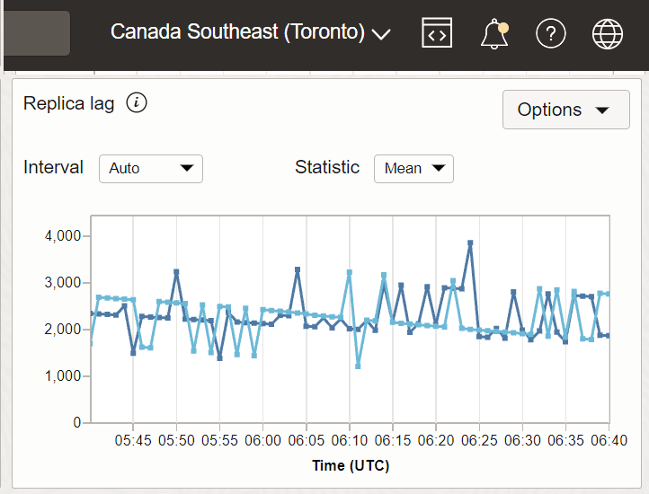

示例 1: Replica 滞后,加拿大东南部(多伦多)作为接收方区域,加拿大东南部(蒙特利尔)和美国东部(阿什本)作为发送方区域。
下面的图表绘制了 5 分钟间隔的平均统计信息。
后面是 metric_replica2.png 的说明
插图 metric_replica2.png 的说明
在此示例中,蒙特利尔和阿什本是两个发送方区域,多伦多是捕获度量的接收方区域。考虑蒙特利尔时间 12:25 的 Replica Lag 值。2020 毫秒。这意味着接收器区域加拿大东南部(多伦多)没有收到最近 2020 毫秒内发生在发送器区域加拿大东南部(蒙特利尔)的更新。同样,考虑阿什本在世界时 12:25 时副本滞后的值。2954 毫秒。这意味着接收方区域加拿大东南部(多伦多)没有收到最近 2954 毫秒内在美国东部(阿什本)发送方区域发生的更新。

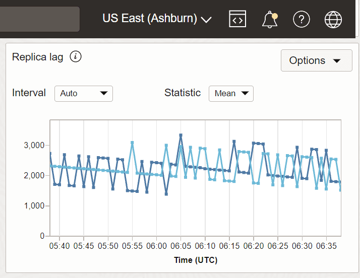

示例 2:副本延迟,美国东部(阿什本)作为接收方区域,加拿大东南部(蒙特利尔)和加拿大东南部(多伦多)作为发送方区域。
在此示例中,蒙特利尔和多伦多是两个发送方区域,阿什本是捕获度量的接收方区域。
后面是 metric_replica3.png 的说明
插图 metric_replica3.png 的说明
示例 3:复制延迟,以加拿大东南部(蒙特利尔)为接收方区域,以美国东部(阿什本)和加拿大东南部(多伦多)为发送方区域。
在此示例中,阿什本和多伦多是两个发送方区域,蒙特利尔是捕获度量的接收方区域。
后面是 metric_replica1.png 的说明
插图 metric_replica1.png 的说明

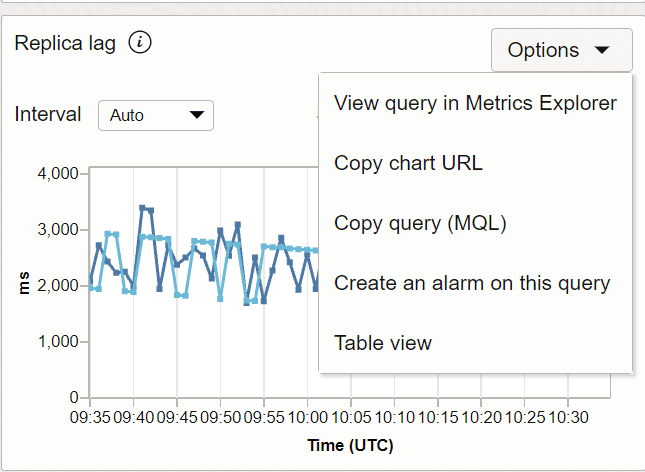

除了查看 "Replica"(副本)滞后的图表外,您还有以下选项。
后面是 metric_options.png 的说明
插图 metric_options.png 的说明

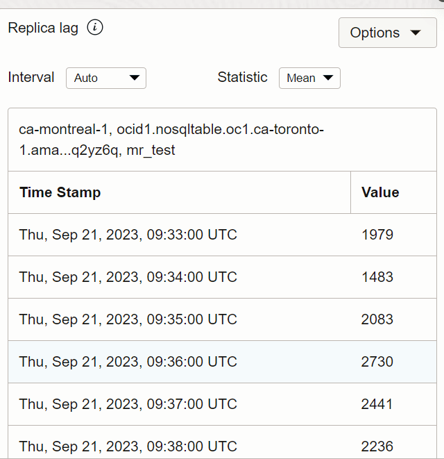

您可以获取表视图,以检查给定时间点的副本滞后值。
下面是 tabview_toronto.png 的说明
插图 tabview_toronto.png 的说明

  4. 单击下一步并填写字段以定义预警通知。
    • 目标:创建要用于通知的主题。选择适当的消息分组和格式。
    • Repeat notification?(重复通知?):当预警处于触发状态时,以指定的间隔重新发送通知。
    • 通知频率:重新发送通知之前要等待的时间段。
    • 隐藏通知:设置暂停评估和通知的时间窗口。在系统维护期间避免警报通知非常有用。
