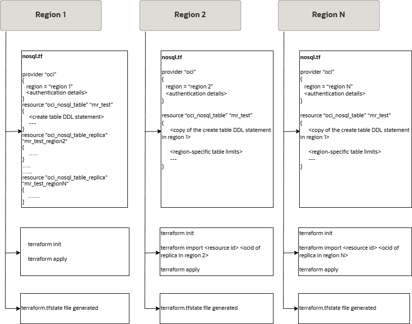

编辑区域副本的表限制
Terraform 中的 OCI 提供程序针对单个区域进行了配置。由于表限制更新特定于区域,因此只能从多伦多区域管理在 ca-toronto-1 中创建的副本的读取和写入单位。同样,如果您要管理全局活动表不同区域的表限制,我们建议您按如下所示的形状构造模块。此处,区域 1、区域 2 等是 Terraform 目录中的目录。Terraform 目录是在安装 Terraform 时创建的目录。
后面是 terraform.png 的说明
插图 terraform.png 的说明
在 Terraform 目录中,为每个区域维护单独的目录,并维护包含特定于区域的表限制的配置(在上图中表示为 nosql.tf)。也会为每个区域分别创建和管理 terraform 状态文件 (terraform.tfstate)。
在我们的例子中,Terraform 目录中有三个目录,对应于三个区域:us-ashburn-1、ca-montreal-1 和 ca-toronto-1。让我们调用目录 Ashburn、Montreal 和 Toronto。
修改副本表在 ca-toronto-1 区域中的读/写单元的步骤:
  1. 导航到 Toronto 目录。通过从美国东部(阿什本)区域中使用的配置复制 oci_nosql_table 资源定义来创建 Terraform 配置(此处为 nosql.tf)。
  2. 根据需要更新表的读取和/或写入单位数。
    resource "oci_nosql_table" "mr_test" {
      #Required
      compartment_id = var.compartment_ocid
      ddl_statement  = "CREATE TABLE IF NOT EXISTS mr_test(id INTEGER,
                        name STRING, info JSON, PRIMARY KEY(id))
                        with schema frozen"
      name           = "mr_test"
      table_limits {
        #Required
        max_read_units     = 100
        max_write_units    = 90
        max_storage_in_gbs = 1
  3. 将现有表导入到您的 Terraform 状态。如上图所示,状态文件也特定于区域,因此导入表不会产生任何状态冲突。您可以从 OCI 控制台获取位于加拿大东南部(多伦多)区域的副本表的 ocid。
    terraform import oci_nosql_table.mr_test <ocid-of-replica-table-in-ca-toronto-1>
  4. 应用更改
    terraform apply
    Terraform shows the plan to be applied and prompts for confirmation as shown below.
    Do you want to perform these actions?
    Terraform will perform the actions described above.
    Only 'yes' will be accepted to approve.
    在确认时,对于 ca-toronto-1 区域中的副本,读取和写入单位将分别修改为 100 和 90。
