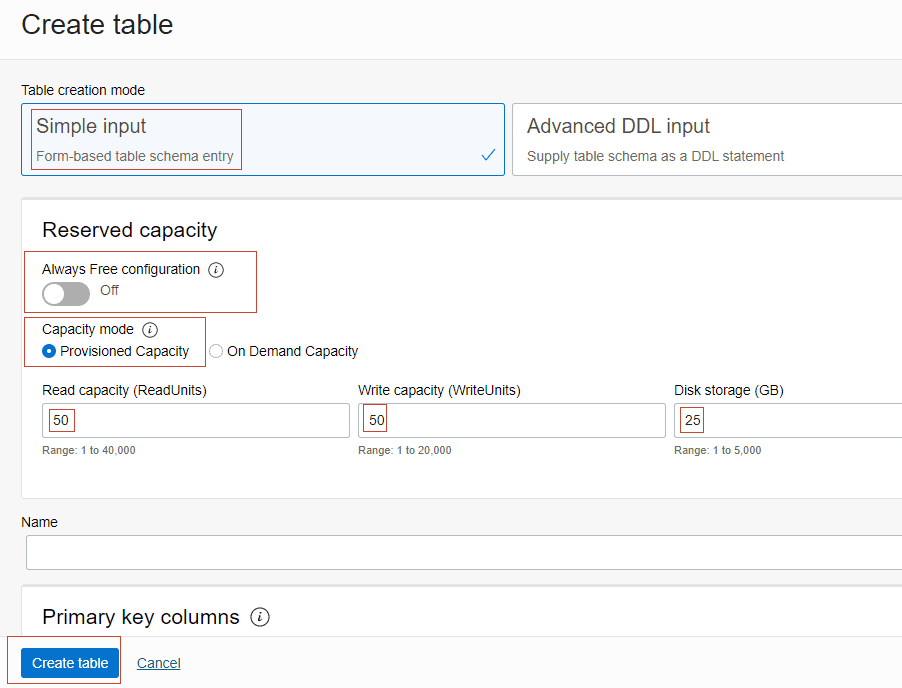

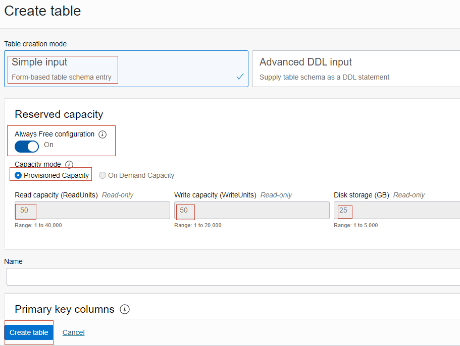

  3. 在“创建表”对话框中,为表创建模式选择简单输入。
  4. 在预留容量下,您可以选择启用始终免费配置或配置容量模式。“始终免费”配置当前仅适用于 Phoenix 区域。
    • Always Free Configuration(始终免费配置)(仅在 Phoenix 区域中可用):
      启用切换按钮以创建始终免费的 NoSQL 表。禁用切换按钮将创建常规 NoSQL 表。在租户中至多可以创建三个 Always Free NoSQL 表。如果租户中有三个“始终免费”NoSQL 表,则禁用用于创建“始终免费”SQL 表的切换按钮。
      如果启用切换按钮以创建始终免费的 NoSQL 表,则会为“读取容量”、“写入容量”和“磁盘存储”字段指定默认值。容量模式变为 Provisioned Capacity 。无法更改这些值。
      要了解有关使用“始终免费配置”选项创建的表的详细信息、功能和限制的更多信息,请参见始终免费服务。
      后面是 crttbl_af_prov.png 的说明
      插图 crttbl_af_prov.png 的说明
      如果要创建常规表,则禁用切换按钮。您可以为表输入适当的容量值。

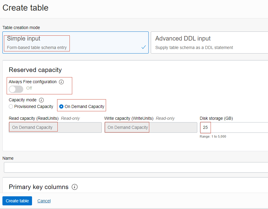

    • 容量模式
      您可以将“容量”模式的选项指定为“预配的容量”或“按需容量”。“预配容量”和“按需容量”模式是互斥的选项。如果为表启用了 On Demand Capacity,则无需指定表的读/写容量。您需要支付实际读取和写入单位使用量,而不是预配使用量。

      选择 On Demand Capacity 将禁用 Always Free Configuration 。“读取容量”和“写入容量”输入框变为只读,并显示文本 On Demand Capacity 。On Demand Capacity 表在其读写容量列中显示 On Demand Capacity 。如果“容量”模式为按需容量,则“始终免费”控件处于禁用状态。指定磁盘存储 (GB) 值。

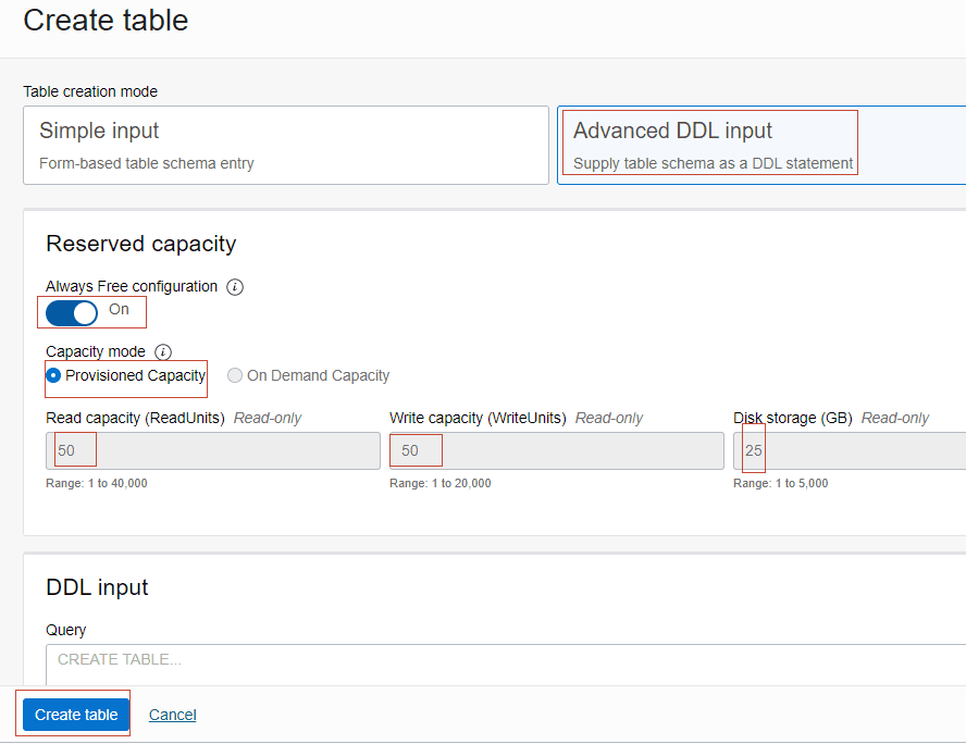

      后面是 crttbladv_af_prov.png 的说明
      插图 crttbladv_af_prov.png 的说明

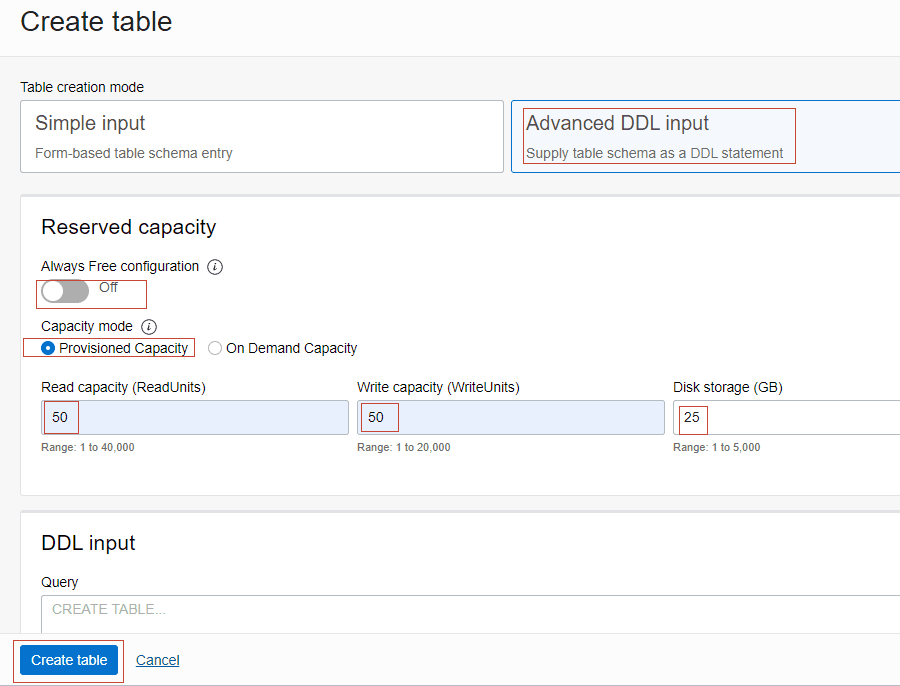

      • 读取容量 (ReadUnits):输入读取单位数。有关读取单位的信息,请参见 Estimating Capacity 。
      • 写入容量 (WriteUnits):输入写入单位数。有关写入单位的信息,请参见 Estimating Capacity 。
      • 磁盘存储 (GB):指定要由表使用的磁盘空间 (GB)。要了解存储容量,请参阅估算容量。
      后面是 crttbladv_paid_prov.png 的说明
      插图 crttbladv_paid_prov.png 的说明

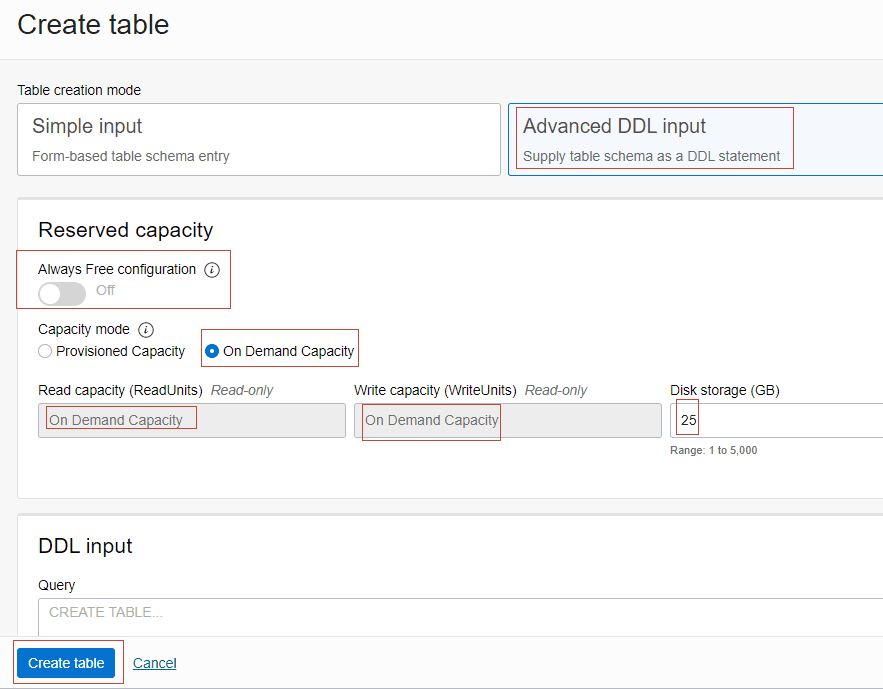

    • 容量模式
      如果满足以下任一条件,则为表启用 On Demand Capacity 是一个不错的选择:
      1. 创建具有未知工作量的新表。
      2. 您的应用程序流量不可预测。
      3. 你更喜欢只为你所使用的东西付费。
      为表启用 On Demand Capacity 的限制:
      1. 按需容量将表的容量限制为 5,000 次写入和 10,000 次读取。
      2. 每个租户具有 On Demand 容量的表数限制为 3。
      3. 您为 On Demand Capacity 表单元支付的单位数量多于预配表单元。
      后面是 crttbladv_ondemand.png 的说明
      插图 crttbladv_ondemand.png 的说明

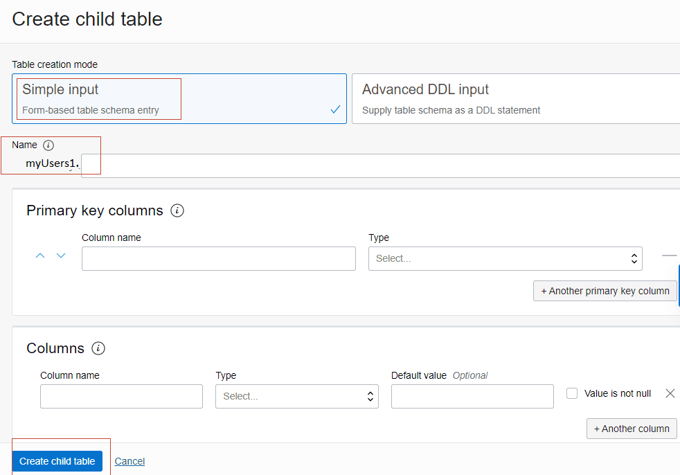

创建子表
注:未指定读取容量、写入容量和磁盘存储字段,因为子表从顶层表中继承这些限制。为顶层表设置的限制将自动应用于子表。

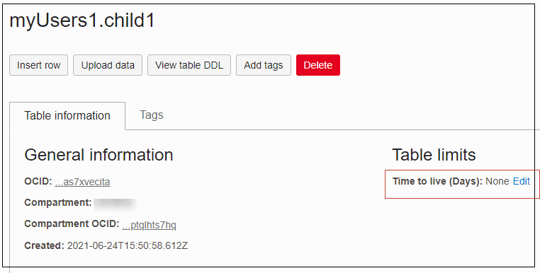

查看子表的详细信息
创建子表后,您可以查看该表的详细信息。
后面是 viewtbl-childtbl.png 的说明
插图 viewtbl-childtbl.png 的说明
