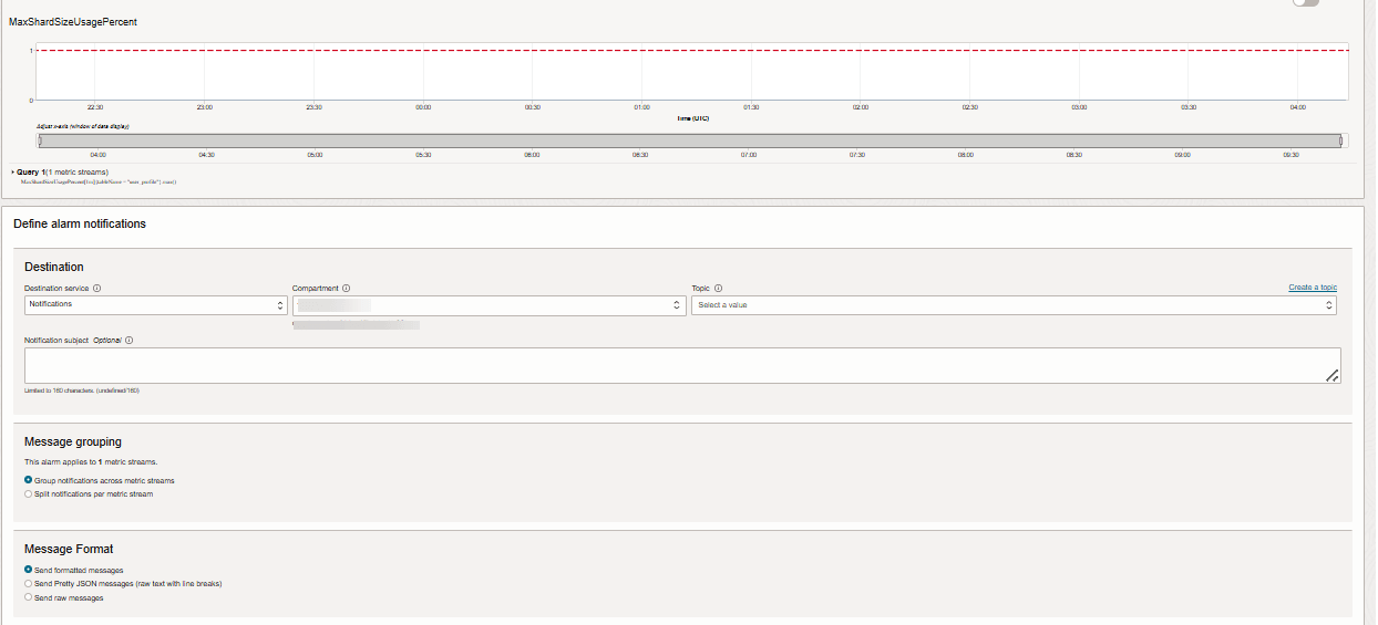

监视 MaxShardSizeUsagePercent 度量
您必须定期监视此图表以了解是否已达到 maxShardSizeUsagepercent。可以主动为此度量创建预警。
也就是说,当度量达到特定值时,您应该触发预警,例如 90%。
OCI 预警使用 OCI 通知服务发送通知。通常,警报将配置为通过配置的电子邮件发送通知。当 maxShardSizeUsagepercent 达到 90% 时,将发送电子邮件通知。
有关更多详细信息,请参阅管理预警和通知。

  4. 要更改查询结果的视图,请单击结果上方右侧的相应选项:
    • 显示数据表:列出数据点,指示每个数据点的时间戳和字节。
    • 显示图形(默认值):在图形上绘制数据点。
  5. 设置通知:在“通知”下,填写字段。
    • 目标:要用于通知的主题。
    • 是否重复通知?:当预警处于触发状态时,以指定的间隔重新发送通知。
    • 通知频率:重新发送通知之前等待的时间段。
    • 隐藏通知:设置暂停评估和通知的隐藏时间窗口。用于在系统维护期间避免报警通知。
  6. 如果要禁用新预警,请清除启用此预警?
  7. 单击保存预警。
