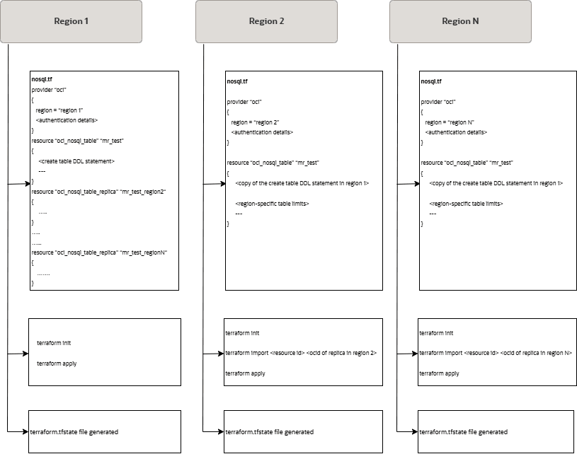

Terraform 中的 OCI 提供程序针对单个区域进行了配置。由于表限制更新特定于区域,因此只能从多伦多区域管理在 ca-toronto-1 中创建的副本的读取和写入单位。同样,如果您要管理全局活动表的不同区域的表限制,我们建议您按如下所示的形状构造模块。此处,区域 1、区域 2 等是 Terraform 目录中的目录。Terraform 目录是在安装 Terraform 时创建的目录。
Terraform 目录中,为每个区域维护单独的目录,并维护包含特定于区域的表限制的配置(在上图中表示为 nosql.tf)。也会为每个区域分别创建和管理 terraform 状态文件 (terraform.tfstate)。
在我们的例子中,Terraform 目录中有三个目录,对应于三个区域:us-ashburn-1ca-montreal-1ca-toronto-1。让我们调用目录 AshburnMontrealToronto
