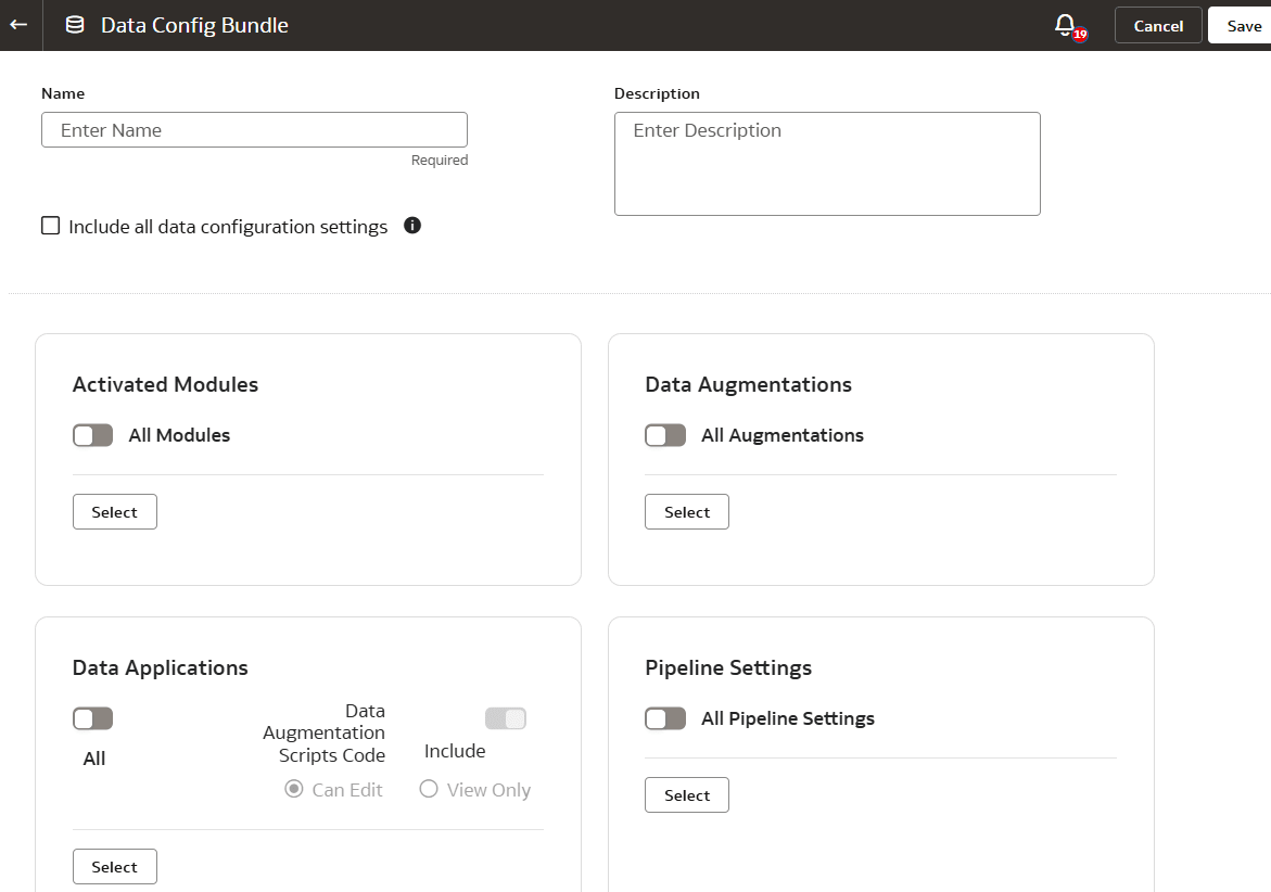

  3. 在“捆绑包”页面上,单击创建。
  4. 在“创建捆绑包”中,选择配置数据捆绑包。
  5. 输入捆绑包的名称和说明。
  6. 对于数据配置包,请选中包括所有数据配置设置复选框,或者使用相应的切换和选择按钮选择适用的模块、扩充、数据应用程序和管道设置。

  7. 对于数据配置包,请选中包括所有数据配置设置复选框,或者使用相应的切换和选择按钮选择适用的模块、扩充、定制属性映射和管道设置。

  8. 单击保存。
