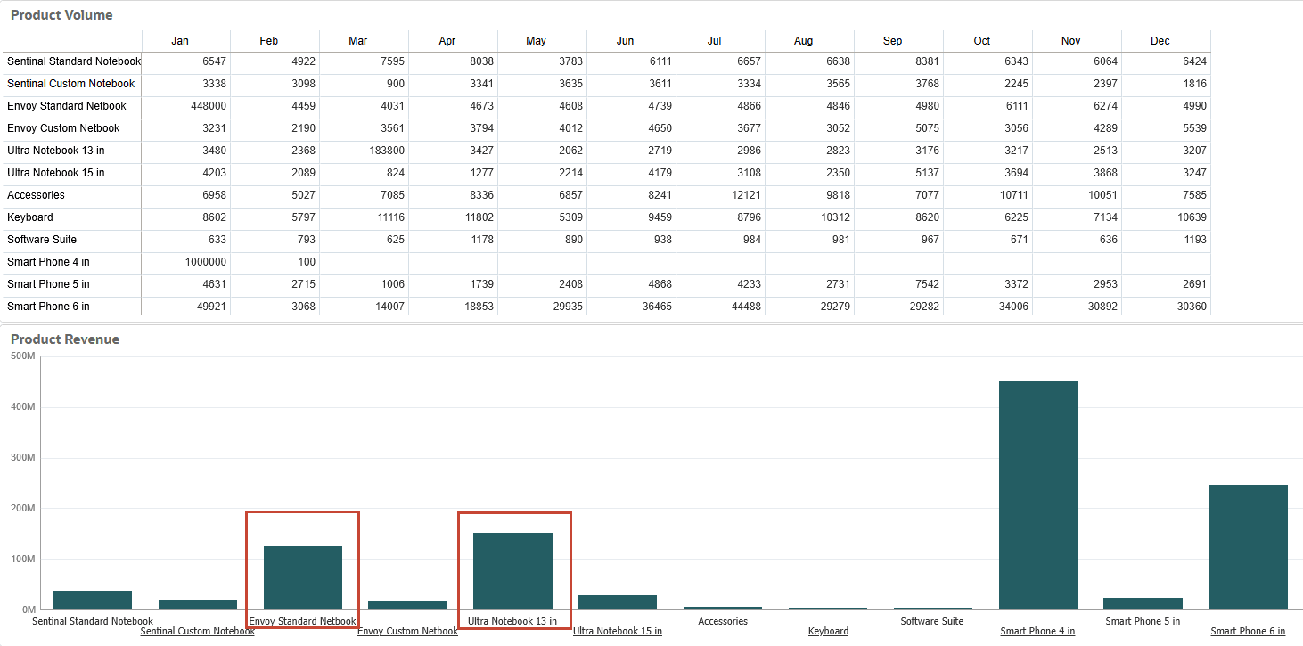

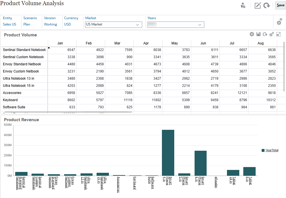

在本教程中,您将使用“产品数量分析”仪表盘。顶部表单“产品体积”捕获每月期间内各种产品的体积。底部表单“产品收入”显示各种产品的收入。编辑顶层表单时,您希望仅在已编辑产品的底层表单中计算收入。
产品数量分析仪表盘

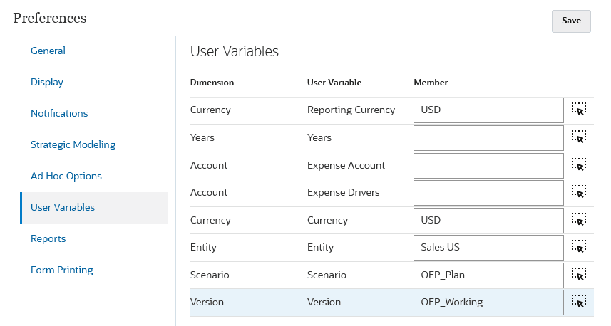

首先,设置必需的用户变量以使用“产品数量分析”仪表盘。

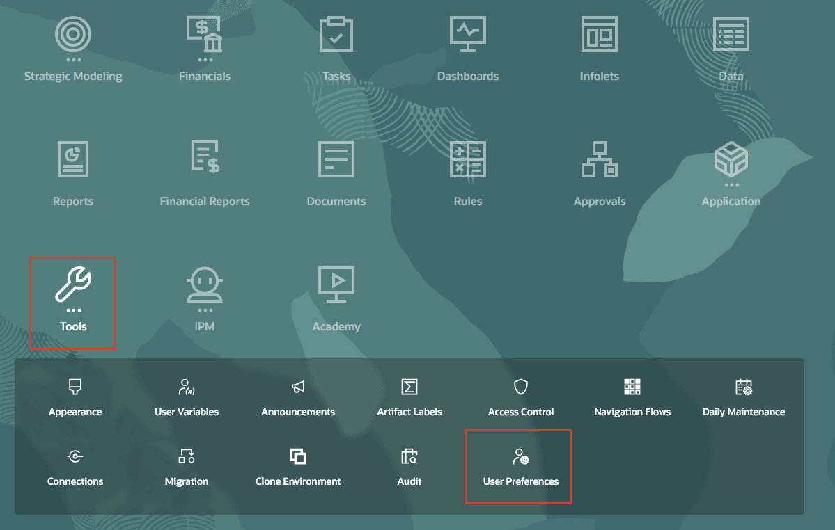

  1. 从主页中,依次单击工具和用户首选项。
  2. 用户首选项
  3. 选择用户变量选项卡。
  4. 输入以下变量定义:
  5. 用户变量 成员
    报告币种 美元
    货币 美元
    实体 销售美国
    Scenario OEP_Plan
    Version OEP_Working
    选定的用户变量
  6. 单击保存。在确认消息中,单击确定,然后返回到主页。

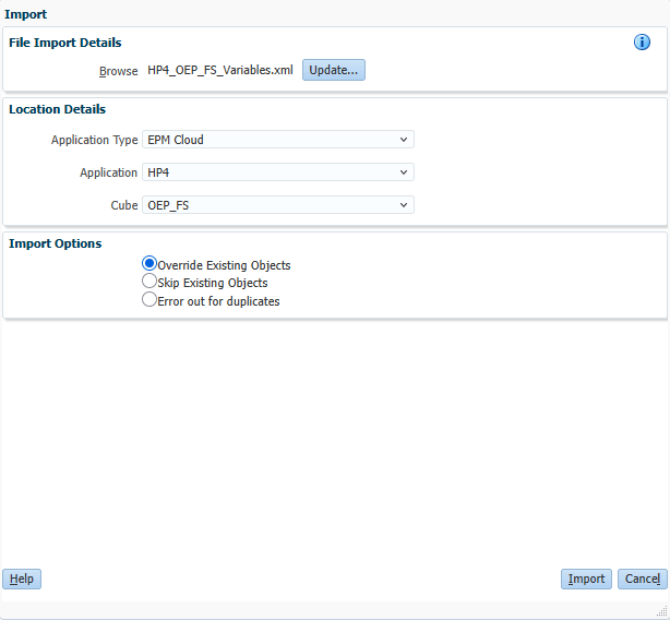

  1. 右键单击 HP4_OEP_FS_Variables.xml 的链接,然后将文件保存到本地驱动器。
  2. 从左上角,单击 “浏览器”图标 导航器并导航到规则(在“创建和管理”下),以打开 Calculation Manager。在“系统视图”中,展开 EPM 云 > HP4 。右键单击 OEP_FS ,然后选择导入。
  3. 在“文件导入详细信息”下,浏览以从本地驱动器中选择 HP4_OEP_FS_Variables.xml 。
  4. 在“Location Details(地点详细信息)”下,进行以下选择:
    • 应用程序类型:EPM 云
    • 应用:HP4
    • 多维数据集:OEP_FS

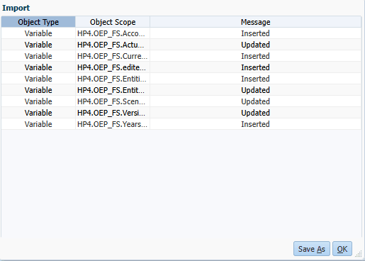

  5. 在“导入选项”下,选择覆盖现有对象。
    导入变体
  6. 单击导入。查看导入结果(它们可能表示已更新或已插入),然后单击确定。
    导入成果
  7. 单击取消可关闭“导入”对话框。

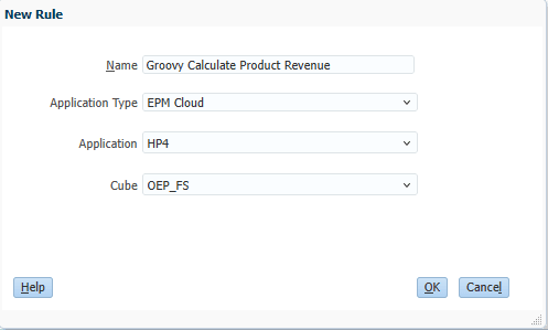

  1. 在 Calculation Manager 中,在 OEP_FS 计划类型中创建名为 Groovy Calculate Product Revenue 的规则。
  2. 新建对象
  3. 在规则编辑器中,将设计器选项更改为编辑脚本,并将脚本类型设置为 Groovy 脚本。
  4. 规则编辑器选项
  5. 复制此脚本并将其粘贴到编辑器中:

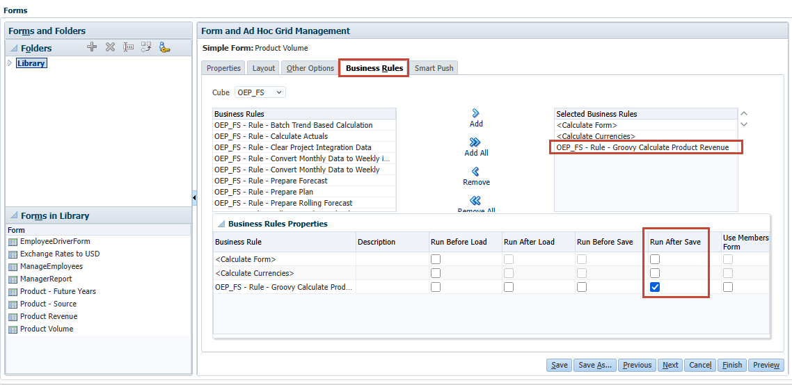

将规则添加到 Planning 表单
在此部分中,您将将 Groovy 脚本规则添加到“产品体积”表单,以便在保存后运行。

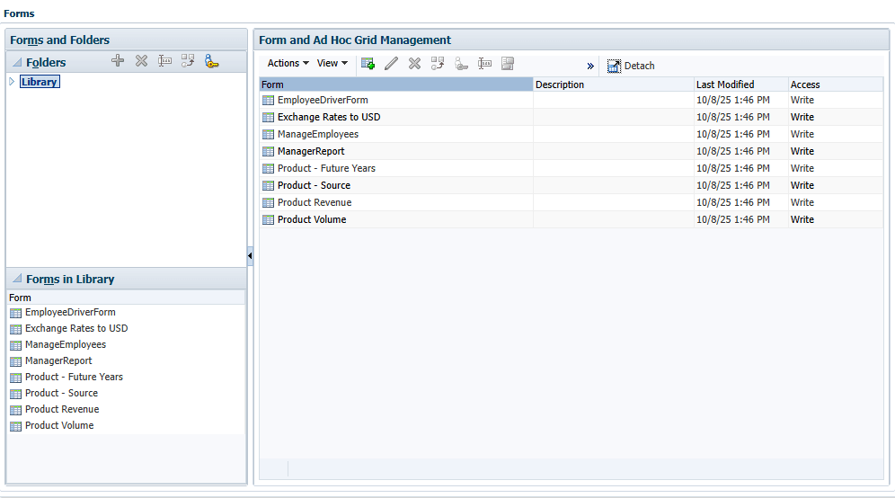

  1. 选择“计划”窗口,然后从左上角单击 “浏览器”图标 浏览器并定位至表单(在“创建和管理”下)。选择 Product Volume 表单。
  2. 表单管理器
  3. 编辑该表单。添加 Groovy Calculate Product Revenue 规则并将其设置为 Run After Save(保存后运行)。保存表单并关闭“Form Manager(表单管理器)”窗口。
  4. 保存后运行

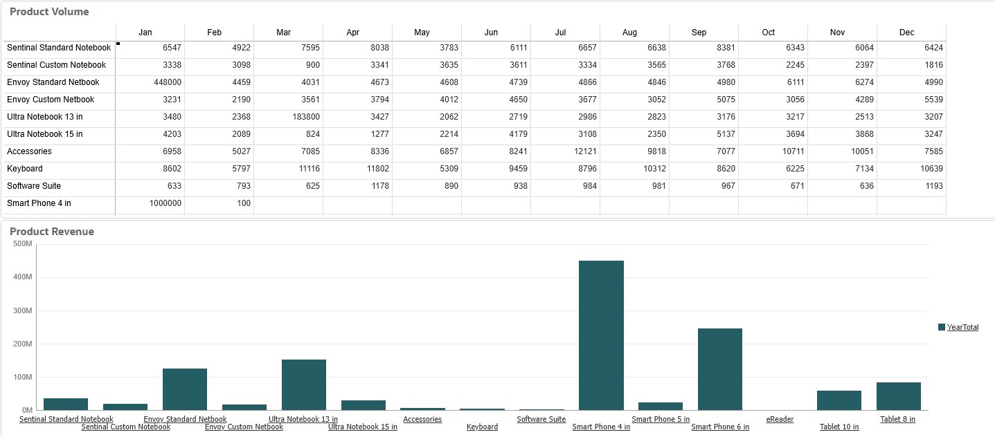

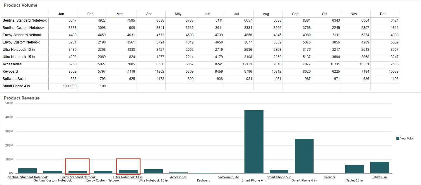

在此部分中,您将通过编辑“产品体积分析”仪表盘中的数据来测试 Groovy 规则。
  1. 从主页中,单击仪表板。打开产品体积分析仪表盘。
  2. 产品数量分析仪表盘

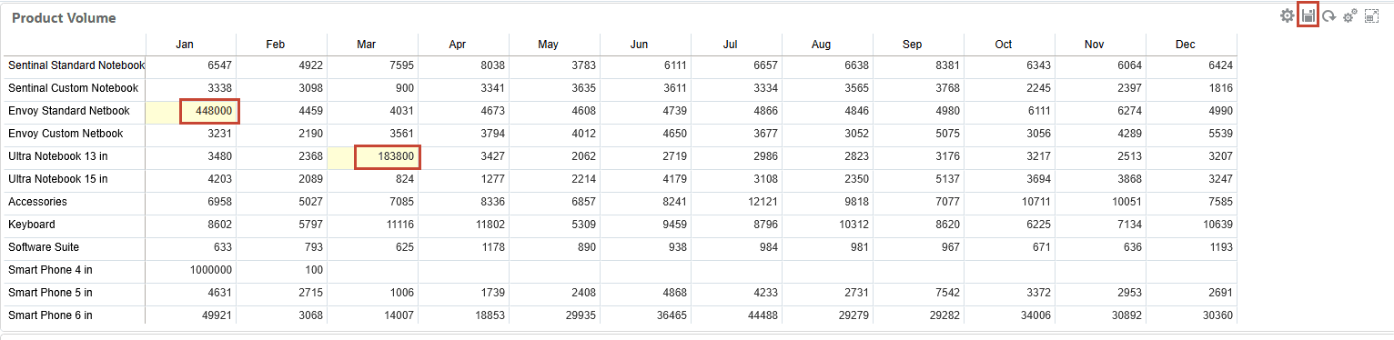

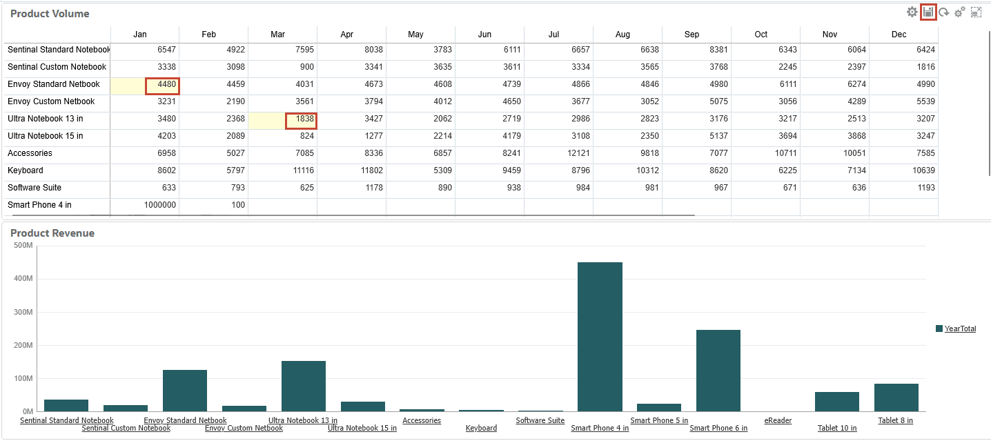

  3. 对于 Envoy Standard Notebook ,编辑 January 的产品卷。对于 Ultra Notebook 13 in ,编辑 March 的产品卷。保存表单(而非仪表盘)。
  4. 保存“Product Volume(产品体积)”表单。
  5. 单击 OK(确定)关闭信息消息。更改将反映在产品收入表单中。
  6. 更改将反映在“产品收入”表单中。

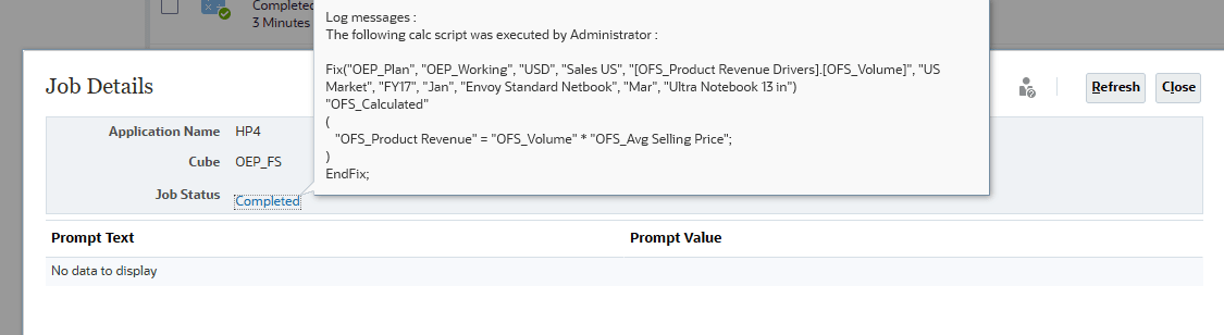

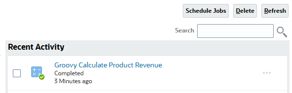

  7. 关闭仪表盘。导航到作业(在“应用程序”下),然后选择 Groovy Calculate Product Revenue 作业。
  8. 作业控制台中显示的作业。
  9. 已完成作业的日志消息标识执行规则的用户和生成的计算脚本。查看作业详细信息后,关闭窗口并返回主页。
  10. 作业的日志消息。

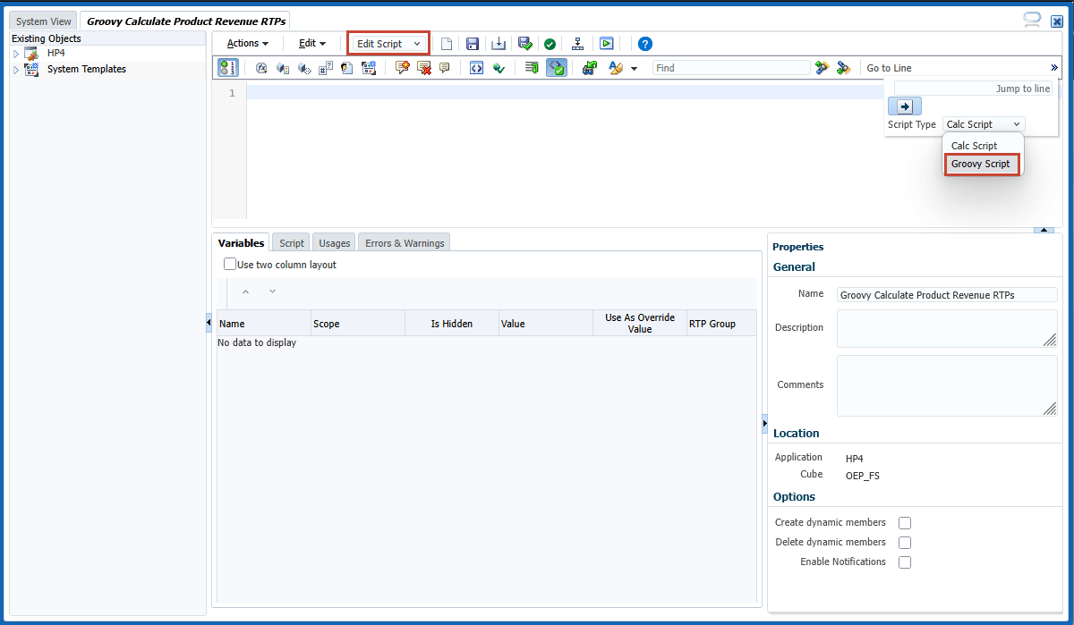

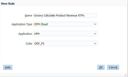

  1. 选择“计算管理器”窗口,并在 OEP_FS 计划类型中创建名为 Groovy Calculate Product Revenue RTPs 的规则。
  2. 新建对象
  4. 规则编辑器选项
  5. 复制此脚本并将其粘贴到编辑器中:

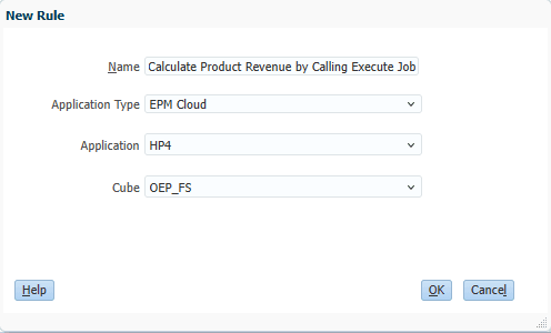

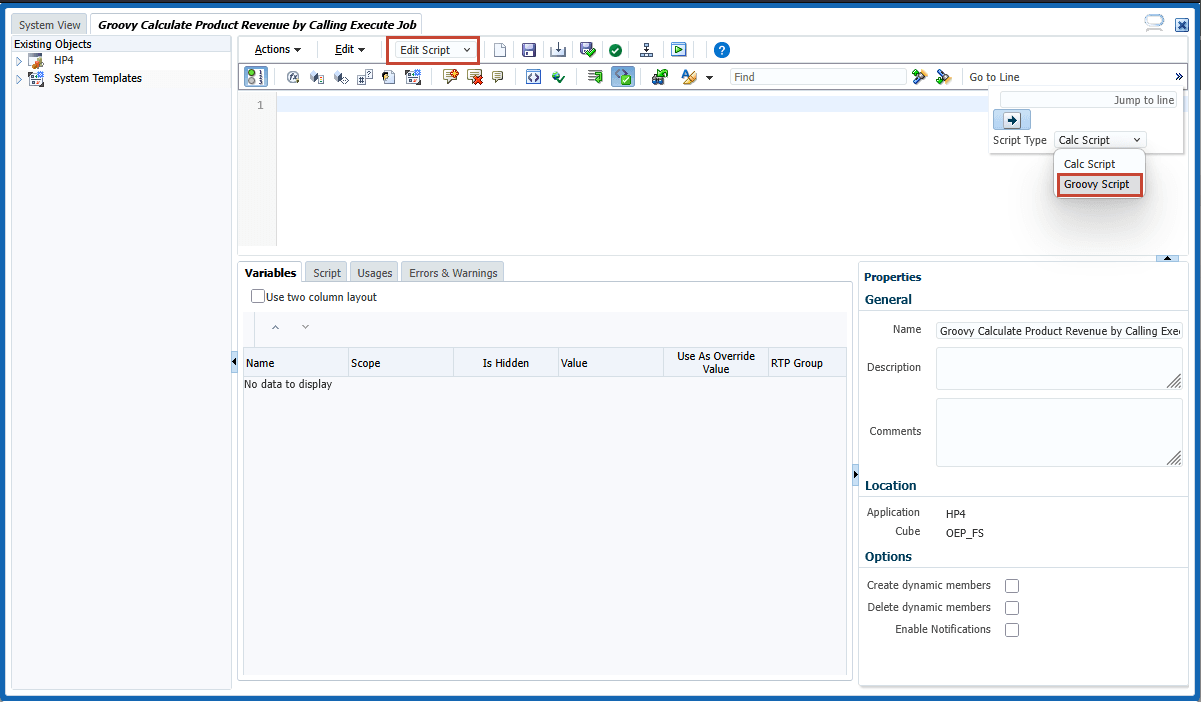

  1. 在 Calculation Manager 中,在 OEP_FS 计划类型中创建名为 Groovy Calculate Product Revenue by Calling Execute Job 的规则。
  2. 新建对象
  4. 规则编辑器选项

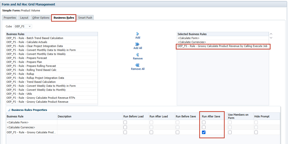

将规则添加到 Planning 表单
  2. 表单管理器
  3. 编辑该表单。从所选规则中删除 Groovy Calculate Product Revenue 规则。添加 Groovy Calculate Product Revenue by Calling Execute Job 规则并将其设置为 Run After Save(保存后运行)。保存表单并关闭“Form Manager(表单管理器)”窗口。
  4. 将执行作业规则添加到“产品数量”表单

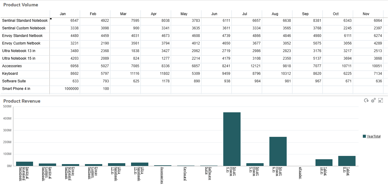

  2. 产品数量分析仪表盘
  5. 单击确定以关闭信息消息。更改将反映在产品收入表单中。
  6. 更改将反映在“产品收入”表单中。

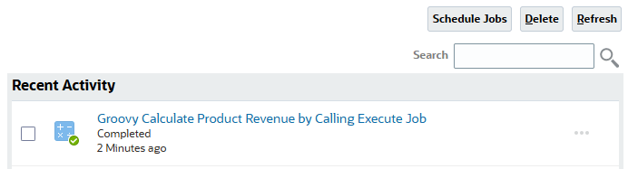

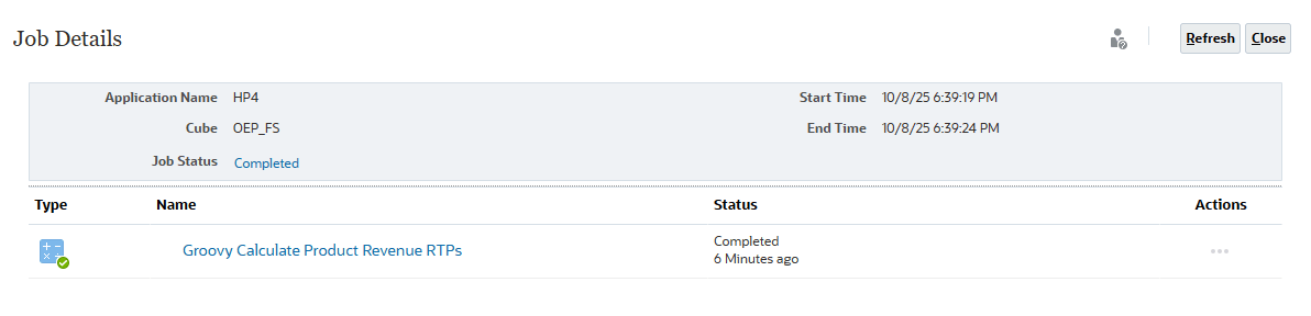

  7. 关闭仪表盘。导航到作业(在“应用程序”下),然后选择通过调用执行作业来计算产品收入作业。
  8. 作业控制台中显示的作业。

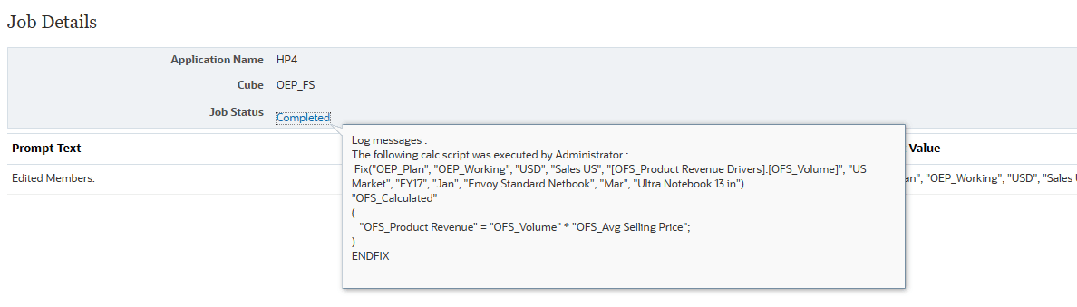

  9. 在作业详细信息中, Groovy Calculate Product Revenue RTPs 规则将列为子作业。单击子作业。
  10. 职务详细信息中显示的子职务。
  11. 在子作业详细信息中,您可以看到传递给脚本的成员列表,以显示“已编辑的成员”提示。已完成作业的日志消息标识执行规则的用户和生成的计算脚本。查看作业详细信息后,关闭窗口并返回主页。
  12. 作业的日志消息。

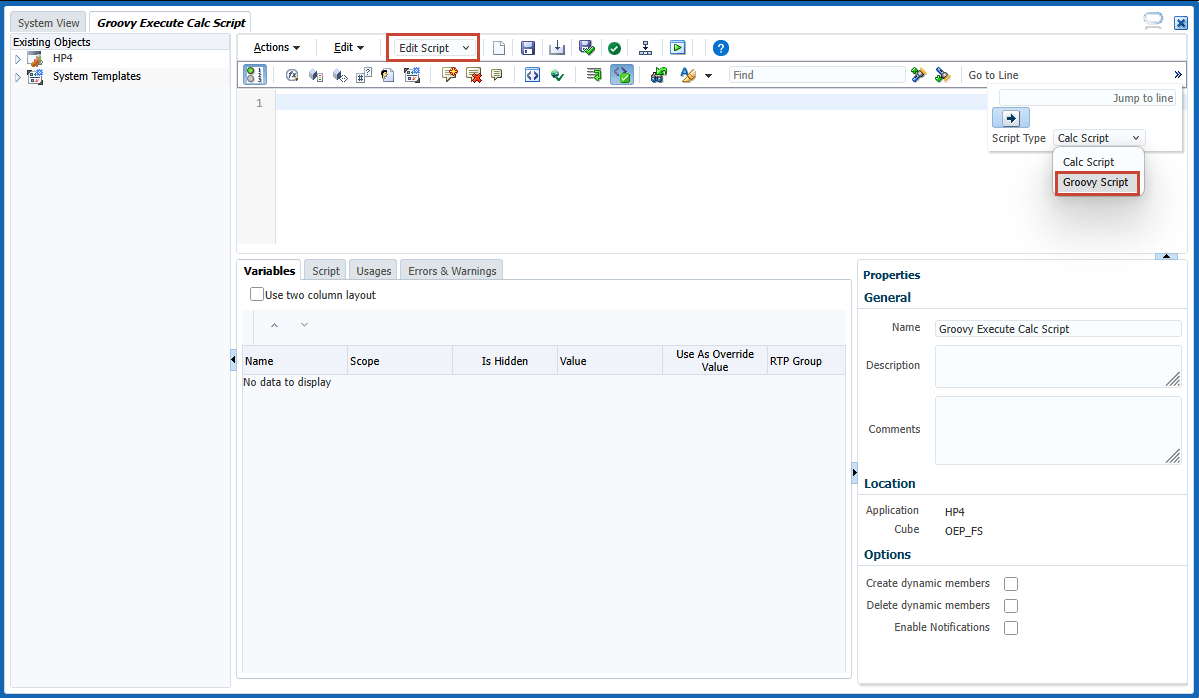

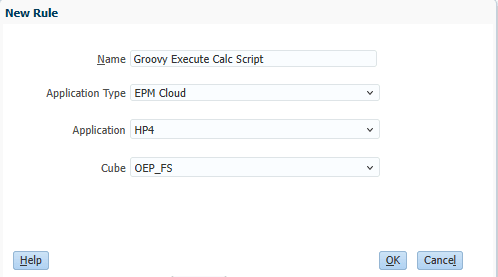

  1. 选择“计算管理器”窗口,并在 OEP_FS 计划类型中创建名为 Groovy 执行计算脚本的规则。
  2. 新建对象
  4. 规则编辑器选项
  5. 复制此脚本并将其粘贴到编辑器中:

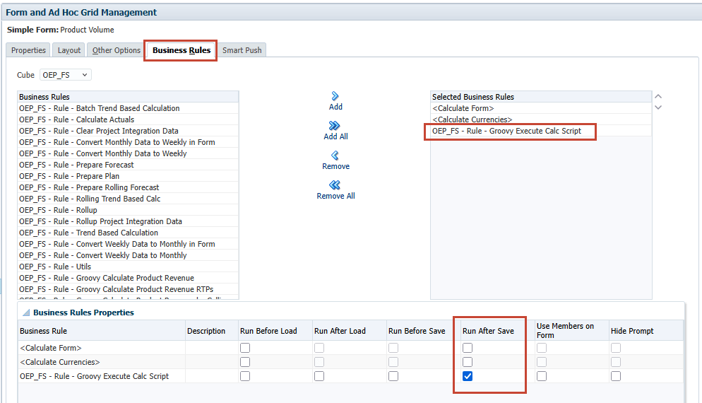

将规则添加到 Planning 表单
  1. 从左上角,单击 “浏览器”图标 导航器并导航到表单(在“创建和管理”下)。选择 Product Volume 表单。
  2. 表单管理器
  3. 编辑该表单。从所选业务规则中删除通过调用执行作业来计算产品收入规则。添加 Groovy Execute Calc Script(Groovy 执行计算脚本)规则并将其设置为 Run After Save(保存后运行)。保存表单并关闭“Form Manager(表单管理器)”窗口。
  4. 保存后运行

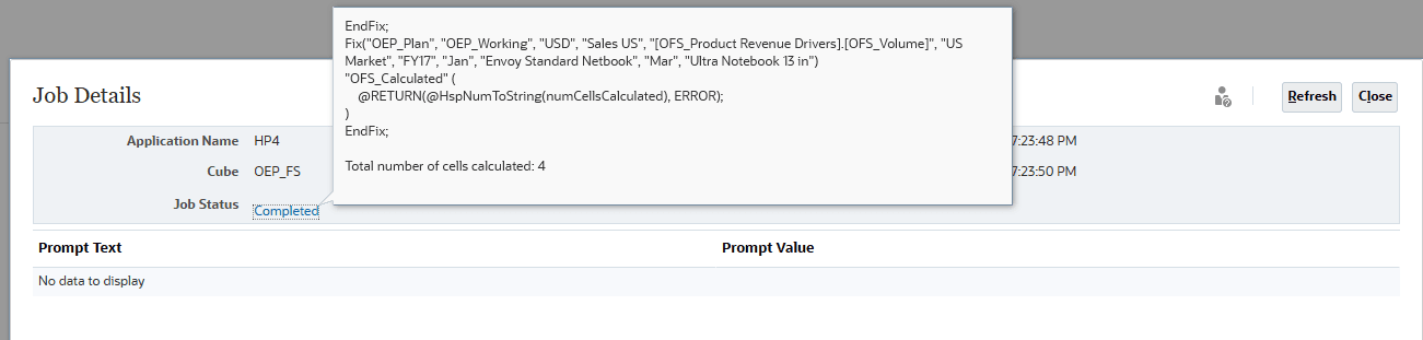

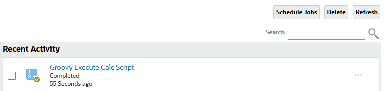

  7. 关闭仪表盘。导航到作业,然后选择 Groovy Execute Calc Script 作业。
  8. 作业控制台中显示的作业。
  9. 已完成作业的日志消息标识执行规则的用户和生成的计算脚本,以及计算的单元格计数。
  10. 作业的日志消息。
