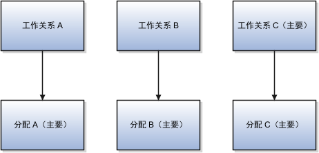

在此示例中,分配 C 是总体主要分配,因为它是主要工作关系中的主要分配。
工作关系 A 包含分配 A。工作关系 B 包含分配 B。工作关系 C(主要工作关系)包含分配 C。
