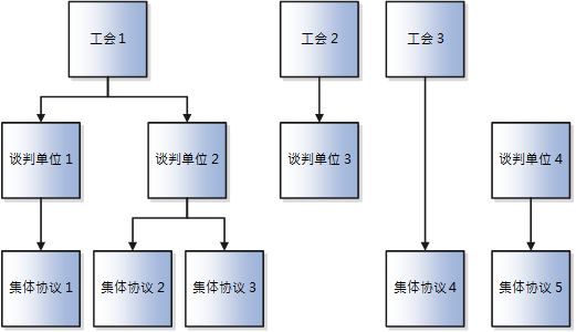

此图说明工会、谈判单位和集体协议之间的关联:
工会 1 包含谈判单位 1 和谈判单位 2。谈判单位 1 包含集体协议 1。谈判单位 2 包含集体协议 2 和集体协议 3。工会 2 包含谈判单位 3。工会 3 包含集体协议 4。谈判单位 4 包含集体协议 5。
工会可与多个谈判单位关联。但是,一个谈判单位只能与一个工会关联。一个集体协议只能与一个工会和一个谈判单位关联。一个工会或谈判单位可以与多个集体协议关联。

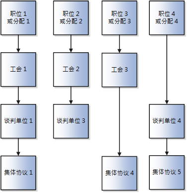

此图说明职位或分配与工会、谈判单位和集体协议之间的关联:
职位 1 或分配 1 包含工会 1。工会 1 包含谈判单位 1。谈判单位 1 包含集体协议 1。职位 2 或分配 2 包含工会 2。工会 2 包含谈判单位 3。职位 3 或分配 3 包含工会 3。工会 3 包含集体协议 4。职位 4 或分配 4 包含谈判单位 4。谈判单位 4 包含集体协议 5。
一个职位或员工分配只能与一个集体协议、一个谈判单位和一个工会关联。不过,一个谈判单位、工会或集体协议可以与多个职位或员工分配关联。
