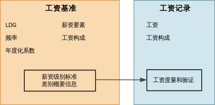

工资度量包括最小值、最大值、中间值、比较比率、范围位置、四分位数和五分位数。度量计算使用人员工资基准中的薪资级别标准和差别概要信息,如此处所示。他们还使用雇用记录中的全时当量 (FTE) 值。
可选薪资级别标准提供人员基本工资范围的信息。可选差别概要信息提供计算自动调整人员工资度量所使用的乘数。或者,它提供要使用的替代薪资级别标准,而不是与工资基准关联的薪资级别标准。差别概要信息具有为以下标准之一配置的乘数:

例如,您可将年薪金额为 120,000 美元且薪资级别标准为 US Prof3 - 每年的员工调到新地点。人员的工资基准包括差别概要信息,其中按地点列出了乘数或备选薪资级别标准。下面是其原始地点和新地点的工资度量,差别分别为 1 和 0.8。
