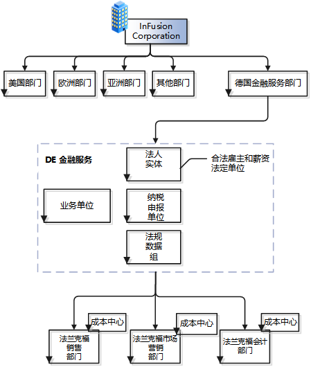

生成的 InFusion 企业结构
根据分析,您必须创建以下项:
  • 一个新区域性组织
  • 一个新地点
  • 三个新部门
  • 三个新成本中心
  • 一个新法人实体
  • 一个新的法律法规数据组
下图展示了 InFusion Corporation 在添加了新区域性组织和其他组织之后的结构。
此图展示了添加德国金融服务区域性组织后的 InFusion Corporation 结构。InFusion Corporation 已包括美国、欧洲、亚洲和其他区域性组织。
