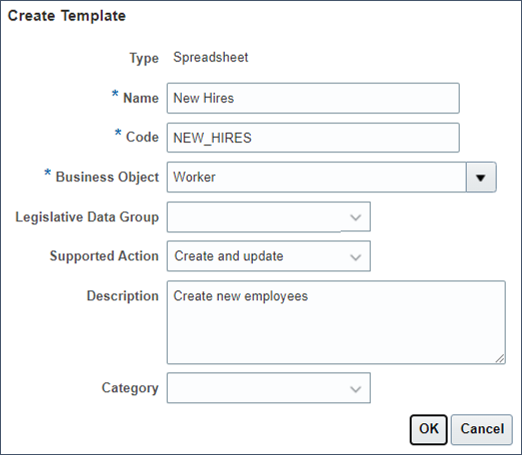

  3. 单击创建以打开创建模板页。
  4. 后面是 sample-image-1.png 的说明
  5. 指定模板名称和代码,将业务对象设置为员工,并根据需要提供说明。
  6. 后面是 sample-image-1.png 的说明
  7. 单击确定。您将导航到定义选项卡。

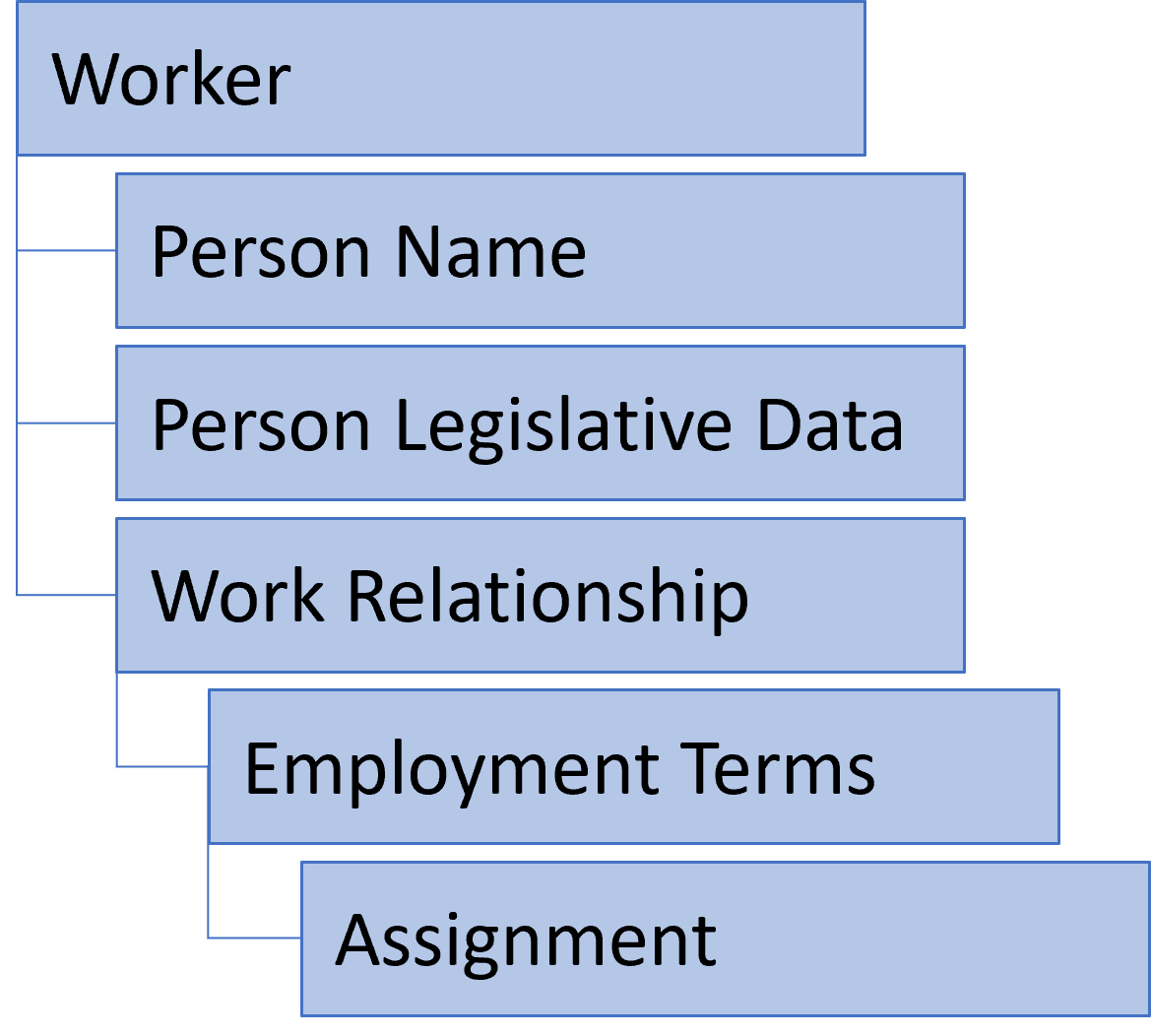

最好从对象层次结构的顶部开始,然后在层次结构中包括子组件和子组件。模板设计器将自动为您构建父子关系。
Worker
对象层次结构的员工组件标识具有人员编号属性的员工,并获取出生日期。

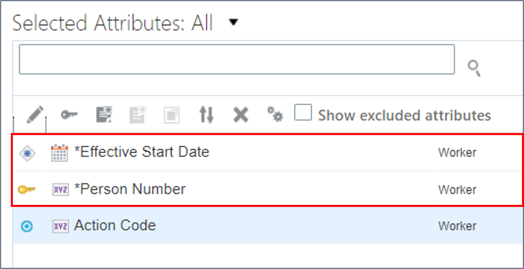

    始终需要的其他属性将自动添加到所选属性面板:
    “有效开始日期”和“人员编号”属性将自动添加到“选定属性”面板
    提示:
    键图标用于为在电子表格中唯一标识记录的所有属性添加前缀。

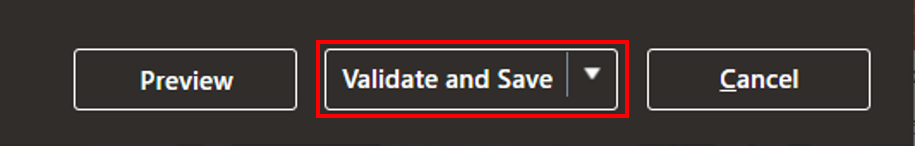

  7. 单击页眉上的验证并保存按钮。
  8. 单击“Validate(验证)”并保存。
  9. 在确认对话框中单击确定。

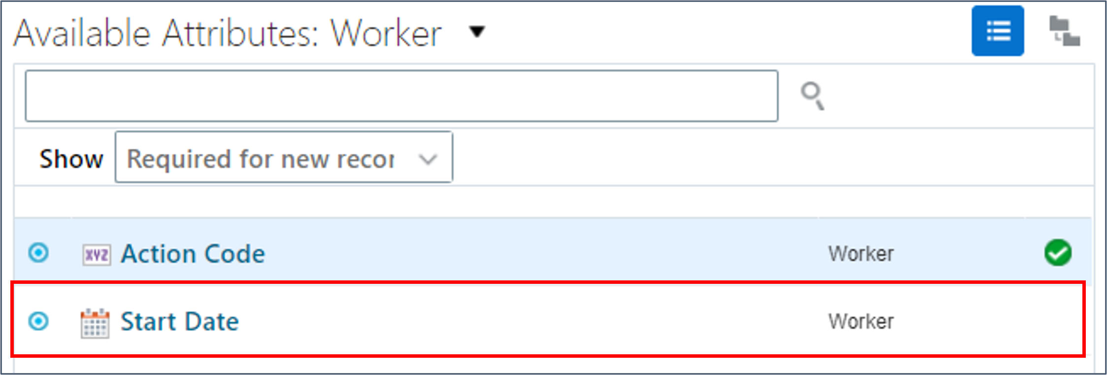

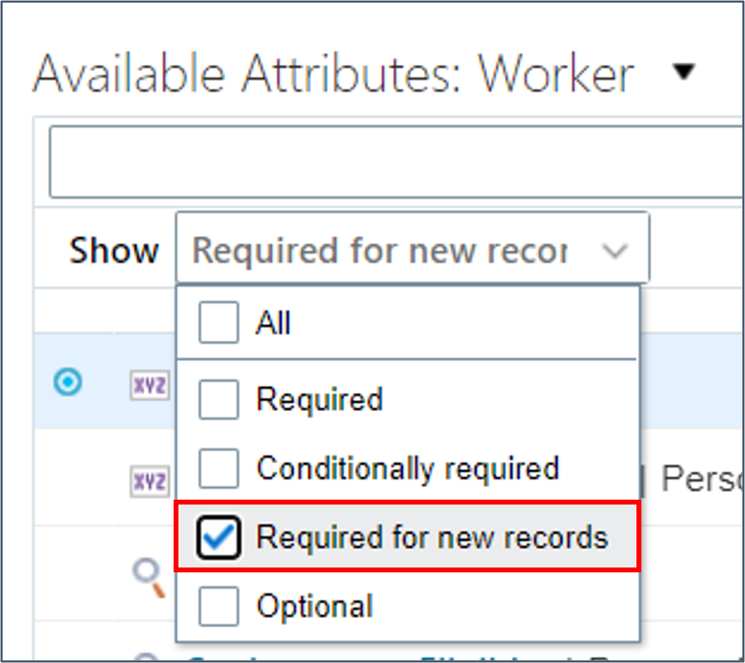

  10. 单击可用属性面板工具栏上的显示。取消选中全部复选框并选中新记录需要。
  11. 在显示选项列表中选择“对于新记录是必需的”。
  12. 在显示多选选项列表之外单击,以将可用属性列表筛选为符合指定标准的那些属性。
  13. 为显示选项列表上的新记录选择“必需”。
    提示:
    带复选标记的绿色圆圈表示已选择属性。
  14. 将开始日期添加到所选属性面板。

个人姓名
“人员姓名”组件记录员工的姓名。

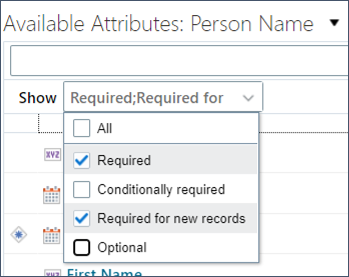

  1. 单击可用属性标题旁边的选项列表,然后选择人员姓名以显示属于“人员姓名”对象的属性。
  2. 从“可用属性”题头选项列表中选择人员姓名
  3. 单击 Available Attributes(可用属性)面板工具栏上的 Show(显示),然后取消选中 Conditionally required(有条件地需要)和 Optional(可选)复选框。
  4. 为显示选项列表上的新记录选择“必需”。
  5. 在显示多选选项列表之外单击,以将可用属性列表筛选为符合指定标准的那些属性。
  6. 单击全部添加按钮可将可用属性面板中显示的所有属性添加到所选属性面板。
  7. 将所有可用属性添加到所选属性面板。

人员法规数据
人员法规数据组件可获取员工的婚姻状况和性别。

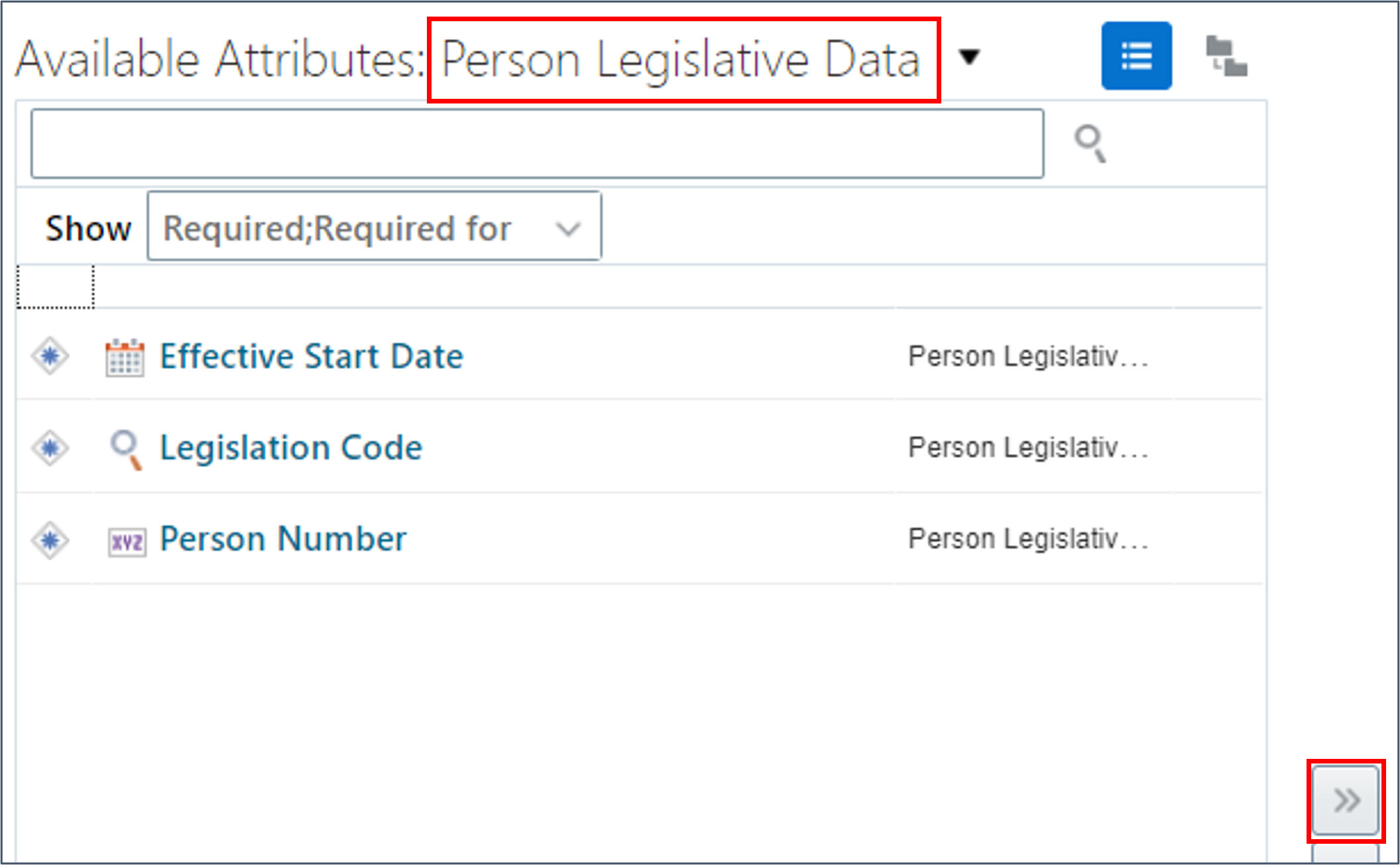

  1. 筛选可用属性面板以显示人员法规数据属性。
  2. 使用显示筛选器可显示必需和新记录必需的属性。
  3. 单击全部添加可将可用属性面板中显示的所有属性添加到所选属性面板。
  4. 添加所有必需的人员法规数据属性

工作关系
“工作关系”组件指定员工的合法雇主。

雇用条款
雇用条款在 Oracle HCM 中不再可见,但您仍需要提供骨架雇用条款记录来链接工作关系和分配记录。

分配
“分配”记录类型用于指定员工的部门、地点、职位、职务等。

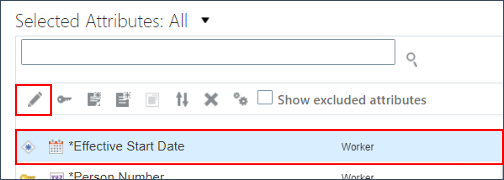

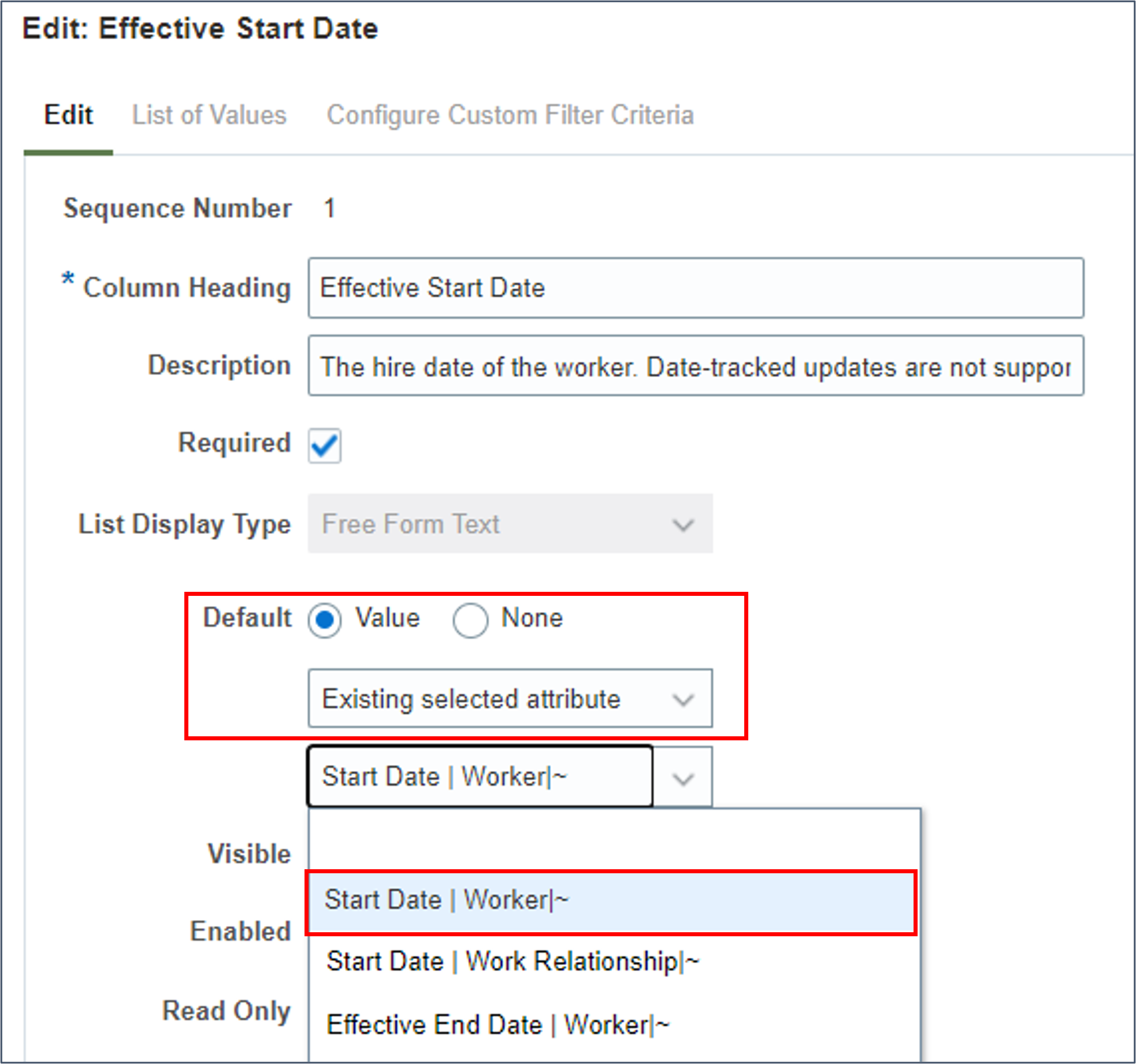

  1. 在所选属性面板中编辑 Worker 对象上的 Effective Start Date 属性。
  2. 选择“Effective Start Date(有效开始日期)”属性,然后单击“Edit(编辑)”

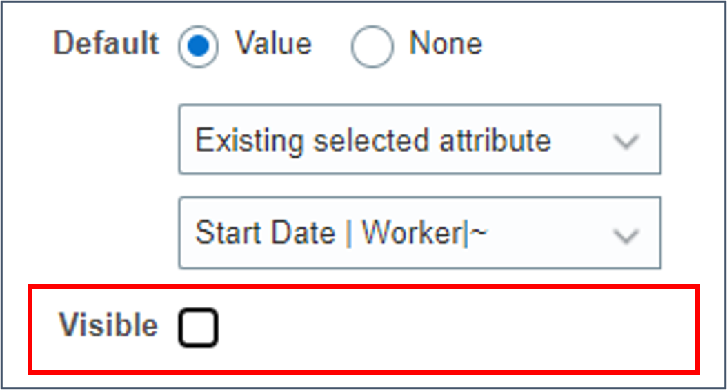

  3. 通过选择值单选按钮,选择现有选定属性类型,以及指定要从中复制值的开始日期 | 员工属性,为有效开始日期属性定义默认值。
  4. 添加所有必需的分配属性
    提示:
    管道前的值是属性名称,管道后的值是属性所属的层次结构中的组件。
    注意:
    创建新聘用时,员工记录的有效开始日期必须与员工的开始日期相同。
  5. 取消选中可见复选框以从电子表格中隐藏属性。
  6. 添加所有必需的分配属性
  7. 单击确定。

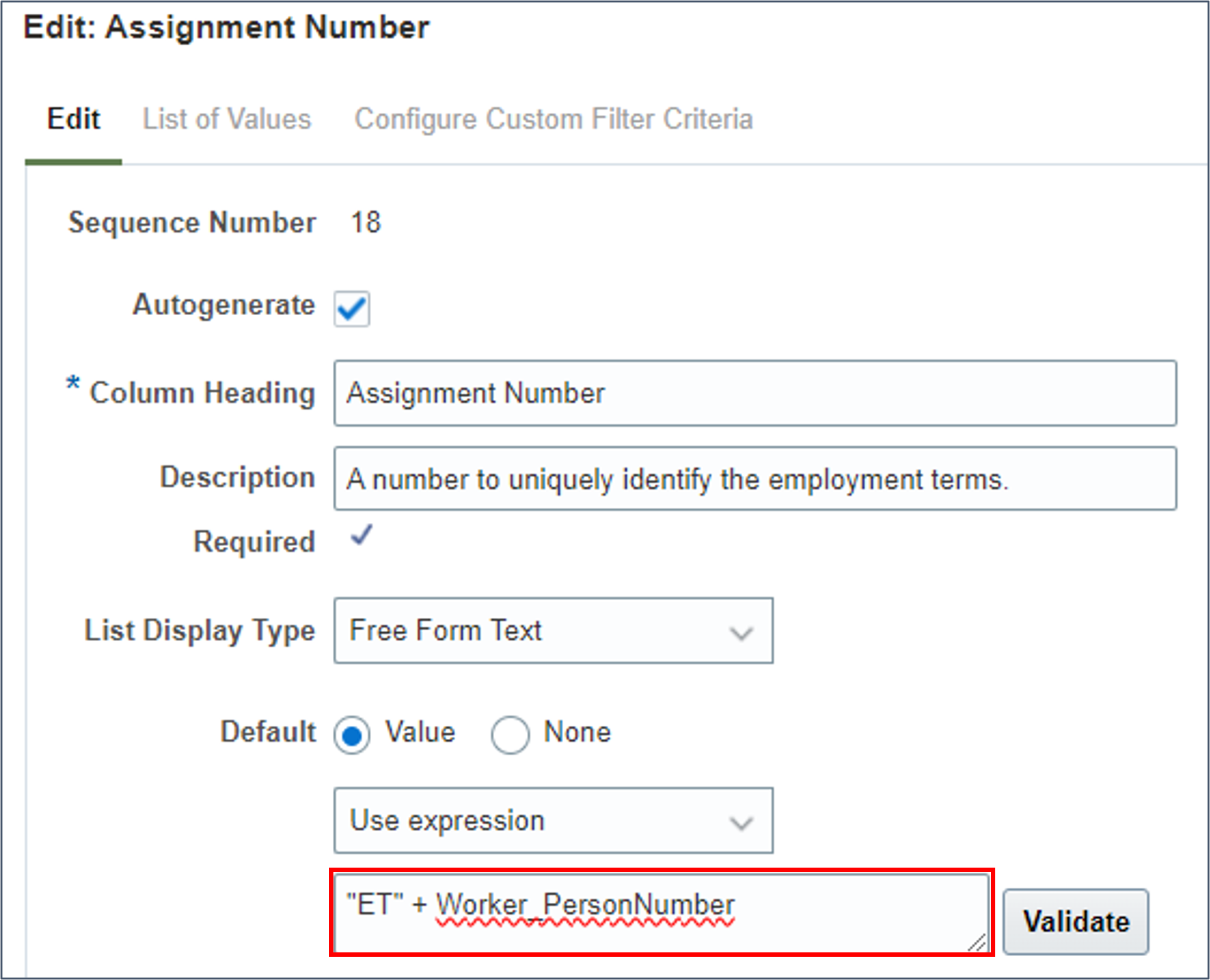

  6. 编辑雇用条款组件上的分配编号属性。
  7. 通过选择值单选按钮、选择使用表达式类型以及指定 "ET" + Worker_PersonNumber 作为值来定义默认值。
  8. 添加所有必需的分配属性
    提示:
    将 Worker_PersonNumber 替换为模板使用的属性关键字(如果不同)。
  9. 单击验证对表达式进行验证。
  10. 单击确定。
  11. 使用表达式 "E" + Worker_PersonNumber 为 Assignment 组件上的 Assignment Number 属性配置表达式默认值。

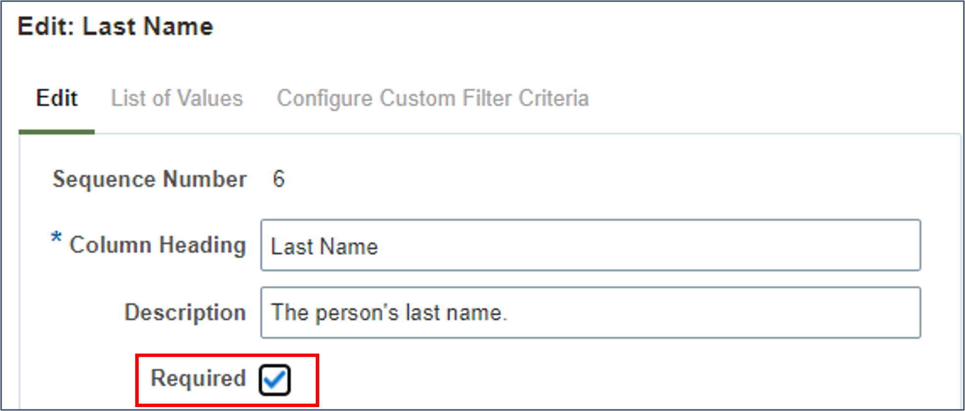

  1. 在 Selected Attributes(所选属性)面板中编辑 Last Name(姓氏)属性,并选中 Required(必需)复选框。
  2. 单击刷新。
  3. 单击确定。

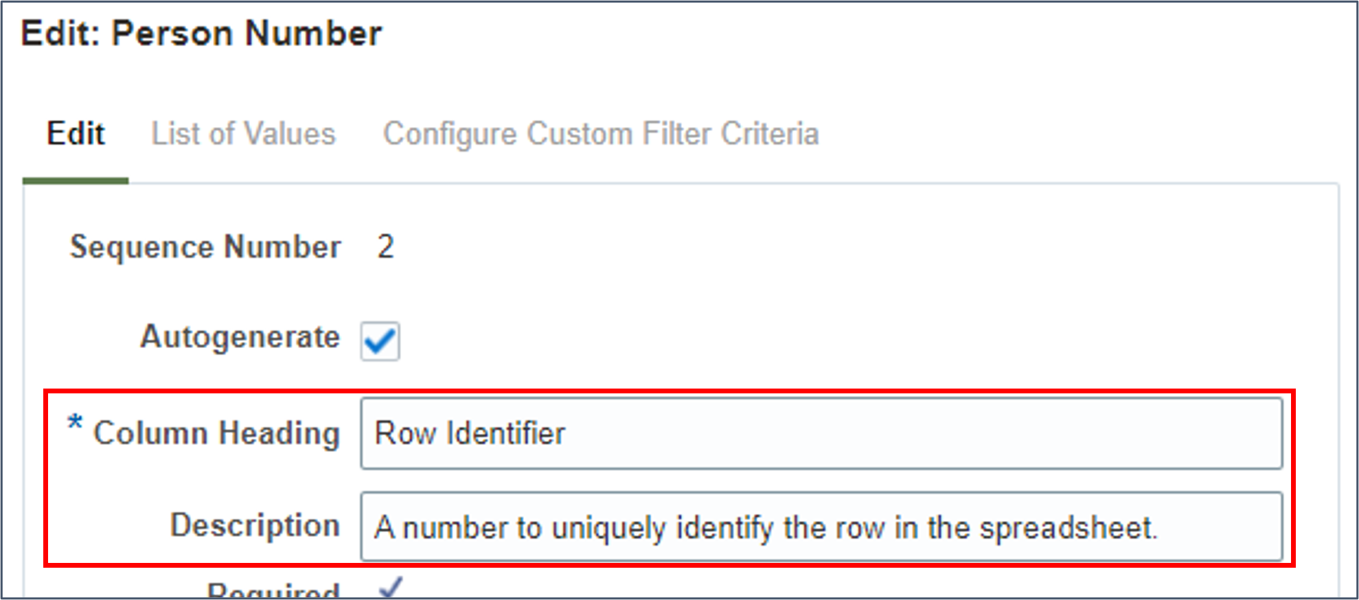

  1. 编辑所选属性面板中的人员编号属性。
  2. 将列标题更改为行标识符,以便在创建具有不同人员编号的人员时不会混淆用户。
  3. 将说明更改为数字,以唯一标识电子表格中的行。
  4. 单击刷新。
    提示:
    将光标悬停在电子表格中的列标题上时,将显示说明。
  5. 单击确定。

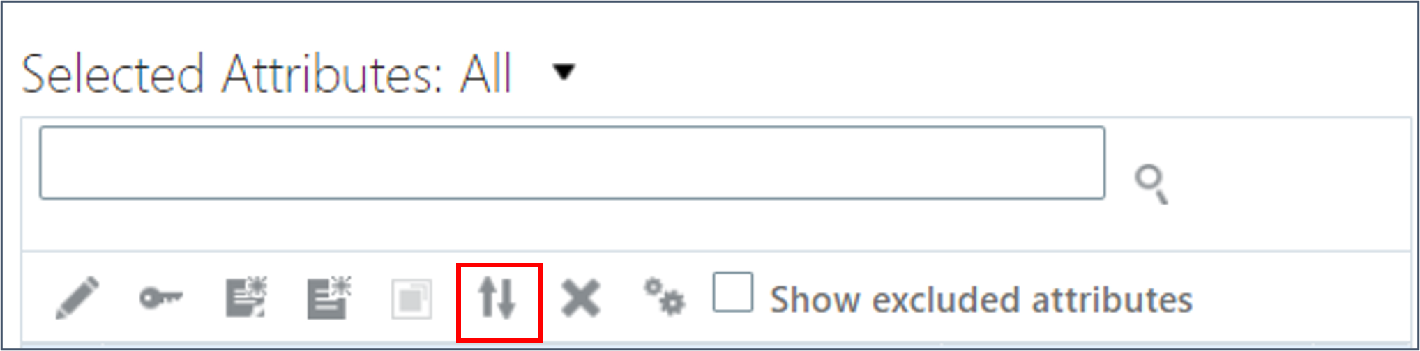

对列重新排序
所选属性面板中的列显示顺序决定了这些列在电子表格中的显示顺序。
  1. 单击所选属性面板工具栏上的重新排序图标。
  2. 单击刷新。
  3. 选择属性,然后使用按钮定义列在电子表格中的显示顺序。
  4. 单击确定接受您所做的更改并关闭窗口。

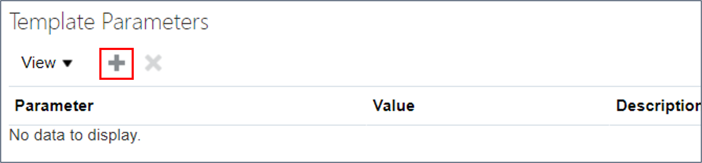

  3. 单击 Spreadsheet Parameters 表上的“创建”图标。
  4. 单击表工具栏上的添加图标
  5. 单击搜索可查看模板可用的所有参数。
  6. 查看可用参数。
  7. 选择最大装入错误百分比参数,然后单击确定
    选择“Maximum Percentage of Load Errors(最大加载错误百分比)”并单击“OK(确定)”
  8. 将值更新为 10 。
  9. 单击创建图标并选择为增量更新启用加载事件参数,然后单击“确定”。
  10. 将“值”更新为是。
  11. 验证并保存模板。

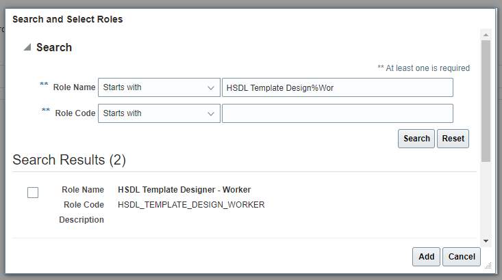

  4. 搜索模板设计器或维护角色,例如 HSDL 模板设计器,并添加可以维护此模板的角色。
  5. 搜索并选择角色以分配访问权限
  6. 单击 Validate and save(验证并保存)。

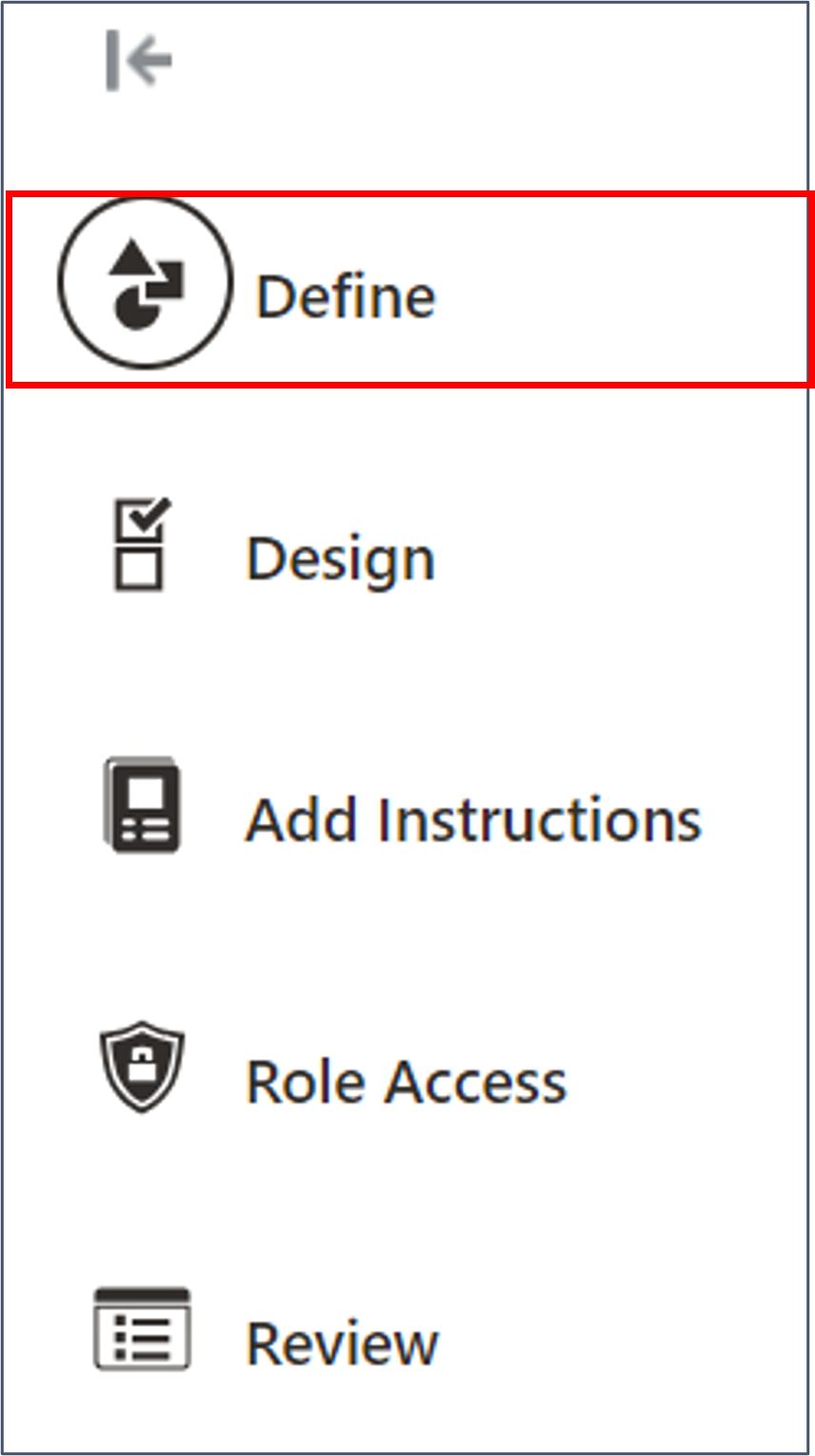

  1. 单击定义选项卡。
  2. 将 Status 更新为 Active 。
  3. 搜索并选择角色以分配访问权限
  4. 单击 Validate and Save (验证并保存)。

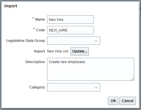

  1. 导航到 Data Exchange 中的 Spreadsheet Templates(电子表格模板)任务。
  2. 单击导入。
  3. 按 HSDL 和用户筛选
  4. 在导入对话框窗口中,指定用于描述电子表格模板支持的用例的名称,例如新聘人员。
  5. 提示:
    代码将根据指定的名称进行默认设置,但您可以覆盖此名称。它必须是独一无二的。
  6. 使用导入字段选择要导入的模板文件的 xml 文件。
  7. 提供说明,以便业务用户可以了解何时使用此模板。
  8. 如果模板特定于法规,请指定其适用的法规数据组。
  9. 按 HSDL 和用户筛选
  10. 单击确定。
  11. 您应收到模板导入时没有错误的确认。单击确定。
