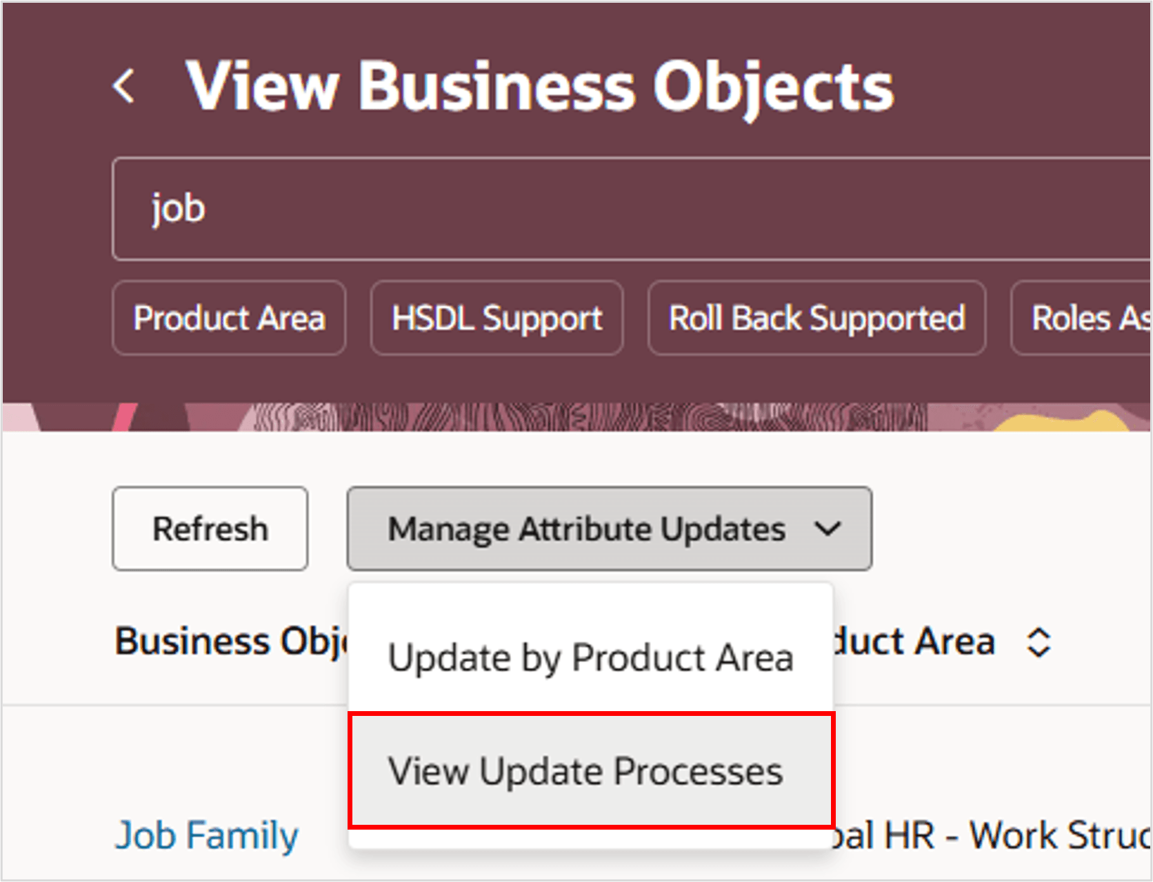

  7. 单击表工具栏中的管理属性更新 > 查看更新进程。
    单击“Update Attributes(更新属性)”
  8. 刷新表,直到更新对象属性的流程完成,然后返回到查看业务对象页。

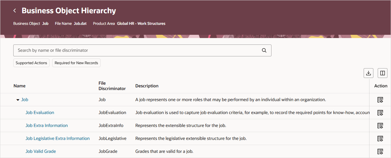

  10. 单击任务业务对象名称以定位至业务对象层次结构页。
  11. 您将看到业务对象层次结构,单击层次结构中要查找其弹性域属性信息的对象。
  12. 业务对象层次

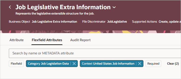

  13. 单击弹性域属性选项卡。
  14. 使用搜索筛选器筛选属性列表。大多数对象只有一个 Flexfield 。对于可扩展弹性域,类别筛选器也可用。
    指定筛选器
  15. 名称以会话语言显示,将与应用程序中弹性域段的提示相同。METADATA Attribute(METADATA 属性)显示向弹性域段提供值时,需要在文件的 METADTATA 行中包括的字符串:
    弹性域特性
