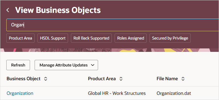

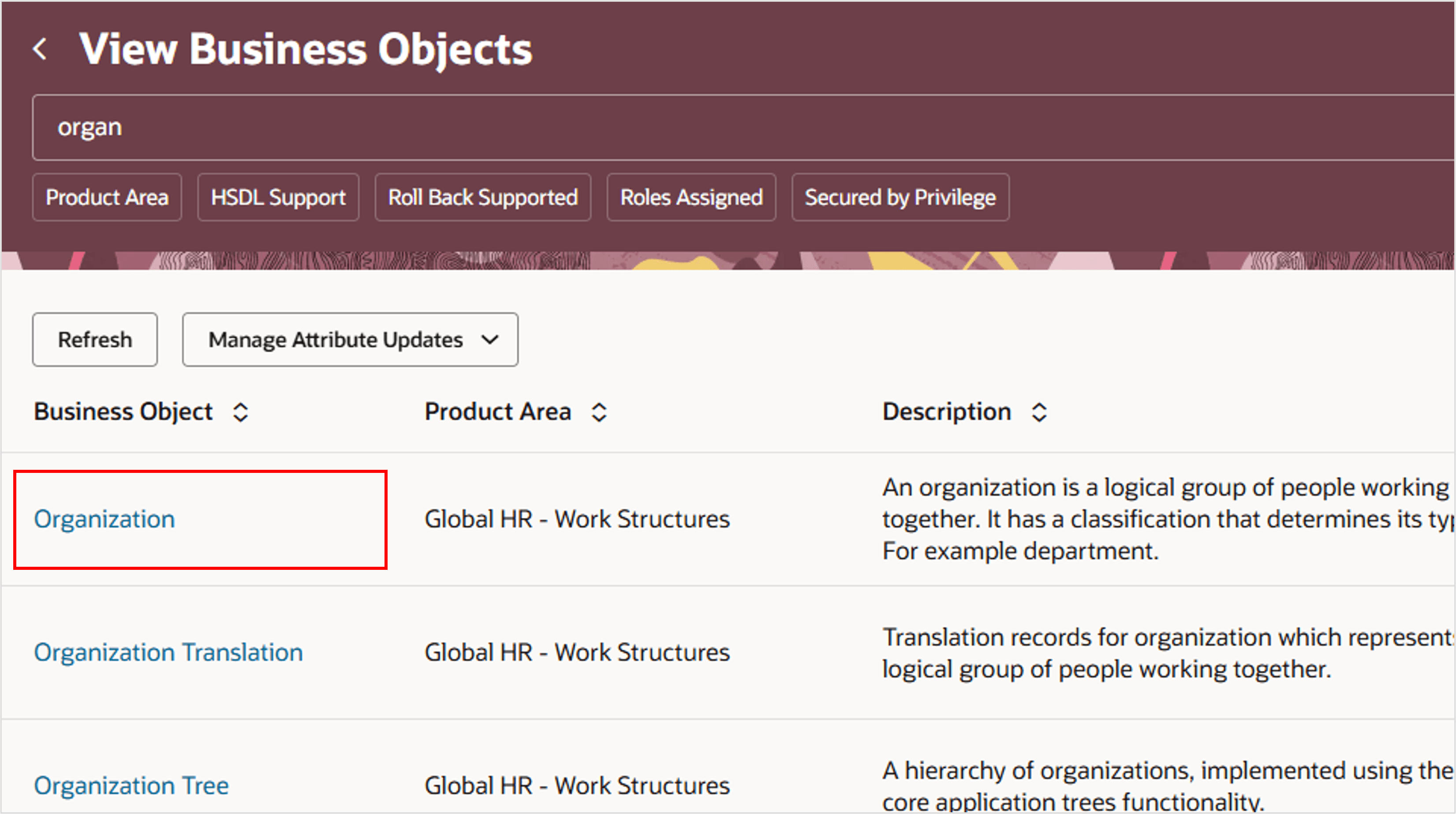

  1. 在 Oracle HCM 应用程序中,导航到我的客户组 > 数据交换 > 查看业务对象。
  2. 搜索组织业务对象。
  3. 搜索 Organizaiton 对象
  4. 单击业务对象上的操作菜单,然后选择更新属性操作。

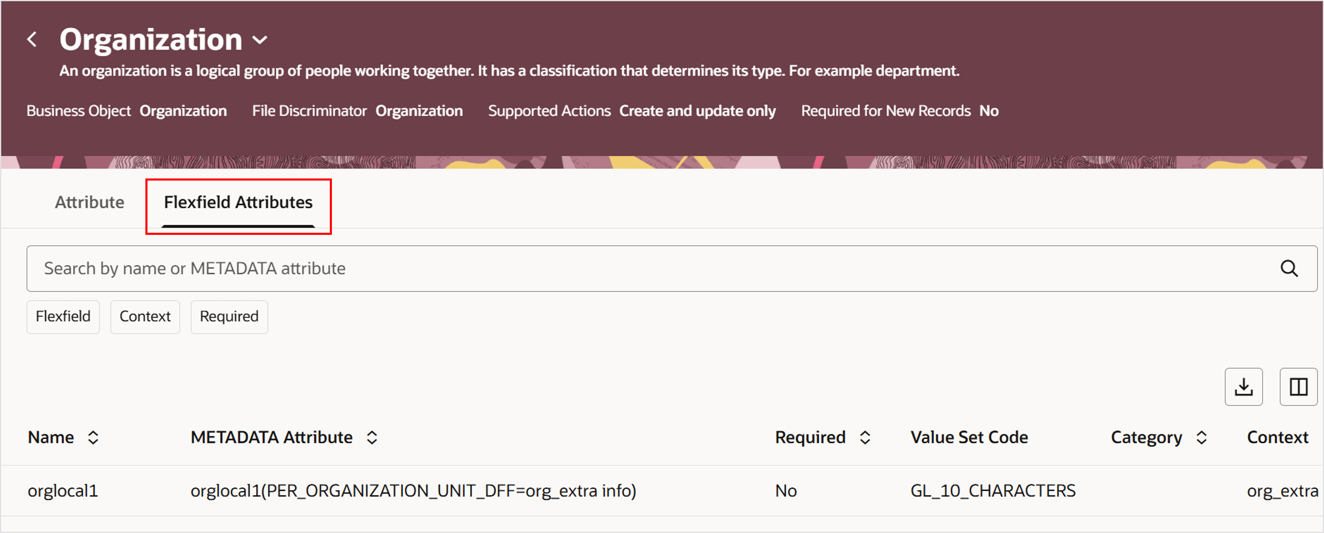

  1. 在查看业务对象页上,单击对象名称以导航到属性页。
  2. 定位至弹性域属性
    注意:
    说明性弹性域 (DFF) 段扩展基本记录,因此位于对象层次结构中的同一组件上。
  3. 单击 Flexfield Attributes(弹性域属性)选项卡,查看可用于加载为对象配置的 DFF 段的属性。
  4. 定位至弹性域属性
    提示:
    弹性域属性选项卡仅适用于支持弹性域的对象。

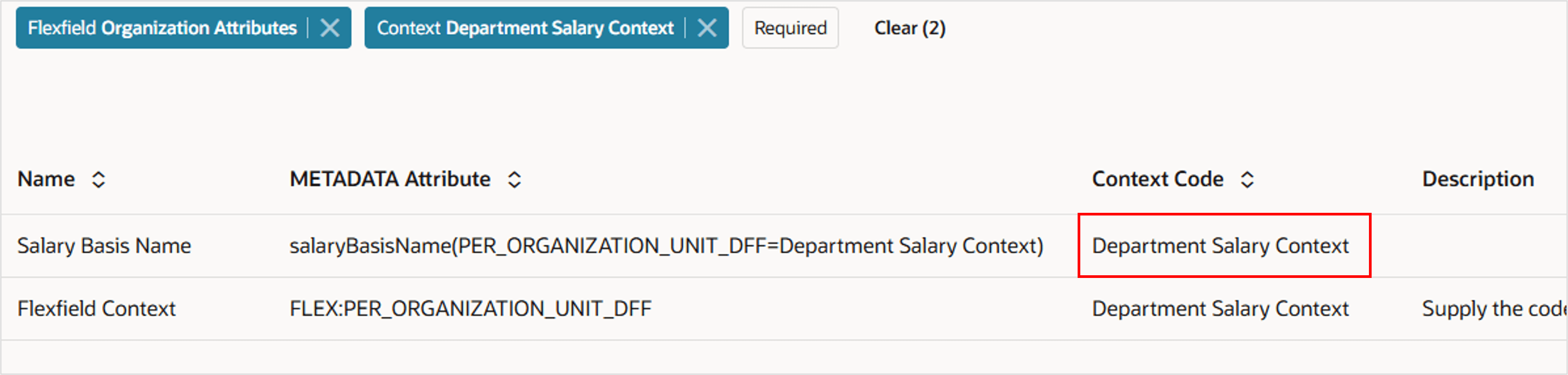

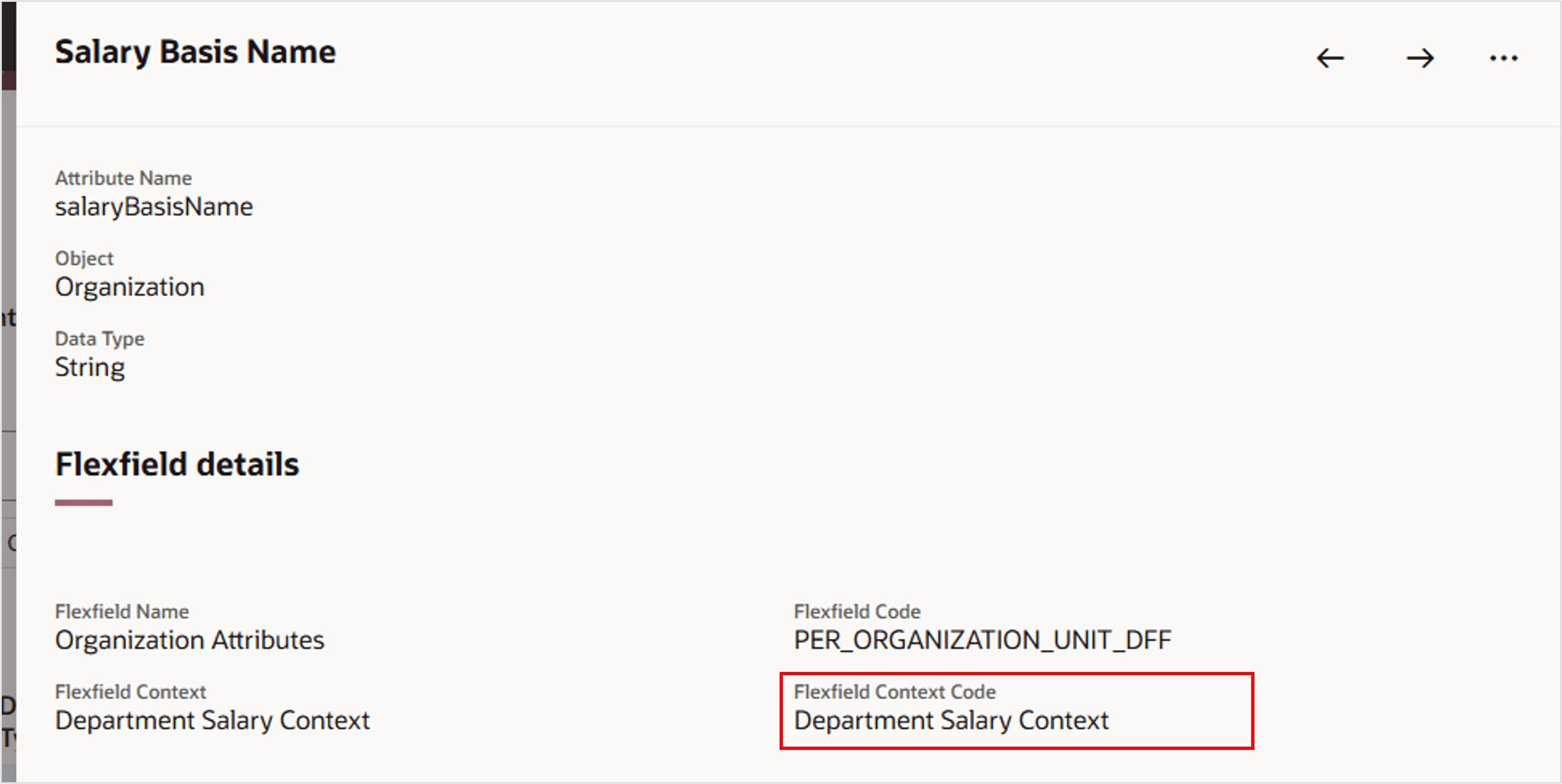

  5. 使用搜索筛选器选择已更新的弹性域上下文。在任务 3 中,我们使用部门工资上下文。
    筛选弹性域上下文
  6. 使用“列管理”面板可以显示上下文代码列。
    在表中包括上下文代码列。
  7. 记下 DFF 上下文的上下文代码。您会将 HSDL 模板中的弹性域上下文属性默认为此值。
    记下上下文代码

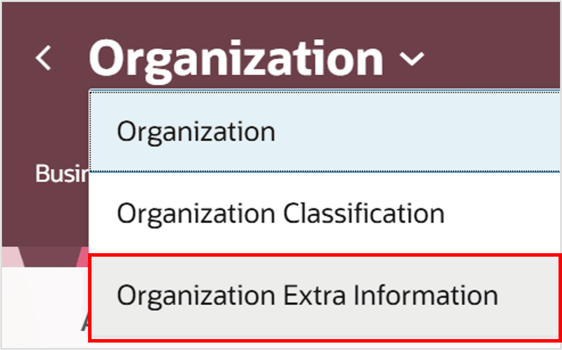

  8. 单击页眉可将焦点中的对象更改为组织附加信息。这是可扩展弹性域 (EFF) 的示例。除了弹性域上下文之外,EFF 还具有弹性域类别。
  9. 将焦点对象更改为“组织附加信息”

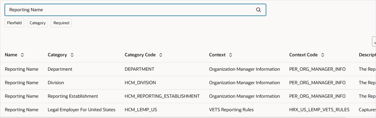

  12. 搜索 Reporting Name(报表名称)。
  13. 报告名称属性
    您会注意到,在多个弹性域类别和上下文中存在多个报表名称属性。
    在任务 4 中,我们为部门类别添加报告名称,因此请记录此条目的 DEPARTMENT 类别代码和 PER_ORG_MANAGER_INFO 上下文代码。

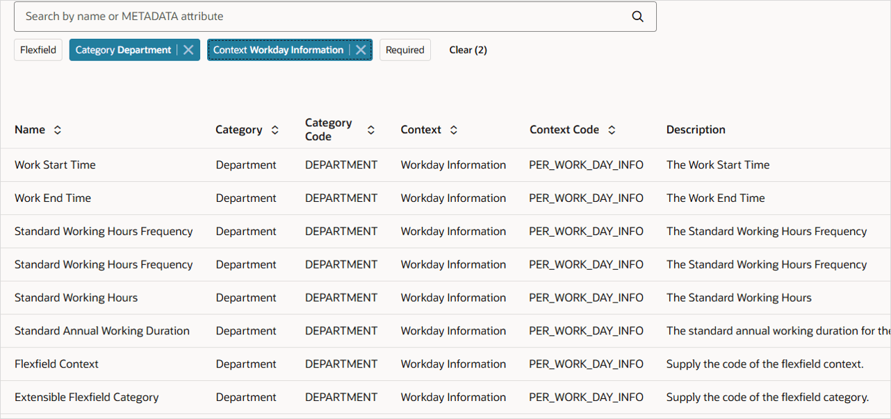

  14. 清除搜索标准,并将属性列表筛选为部门类别和工作日信息上下文。
  15. 报告名称属性
  16. 记下“工作日信息”上下文的“类别代码”和“上下文代码”。您将在任务 4 的电子表格模板中将弹性域上下文和可扩展弹性域类别属性默认为这些值。

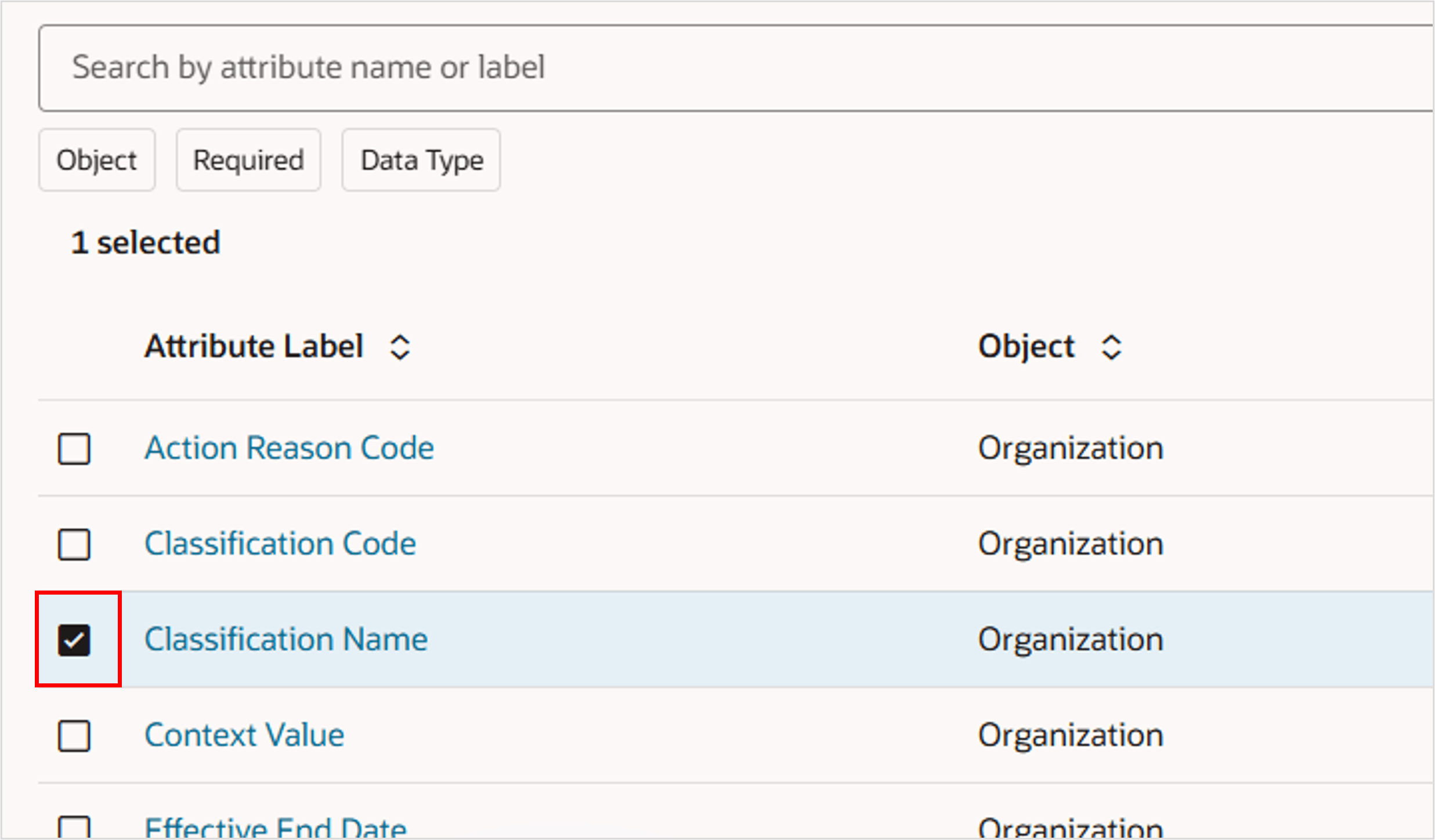

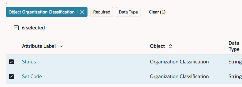

  1. 选择 Classification Name 属性。
  2. 从可用属性标题中选择组织分类以查看组织分类属性。
  3. 选择组织分类
  4. 将以下属性添加到模板:
    • 状态
    • 设置代码
    选择组织分类属性
    提示:
    创建部门时,集代码属性是必需的。
  5. 单击继续。

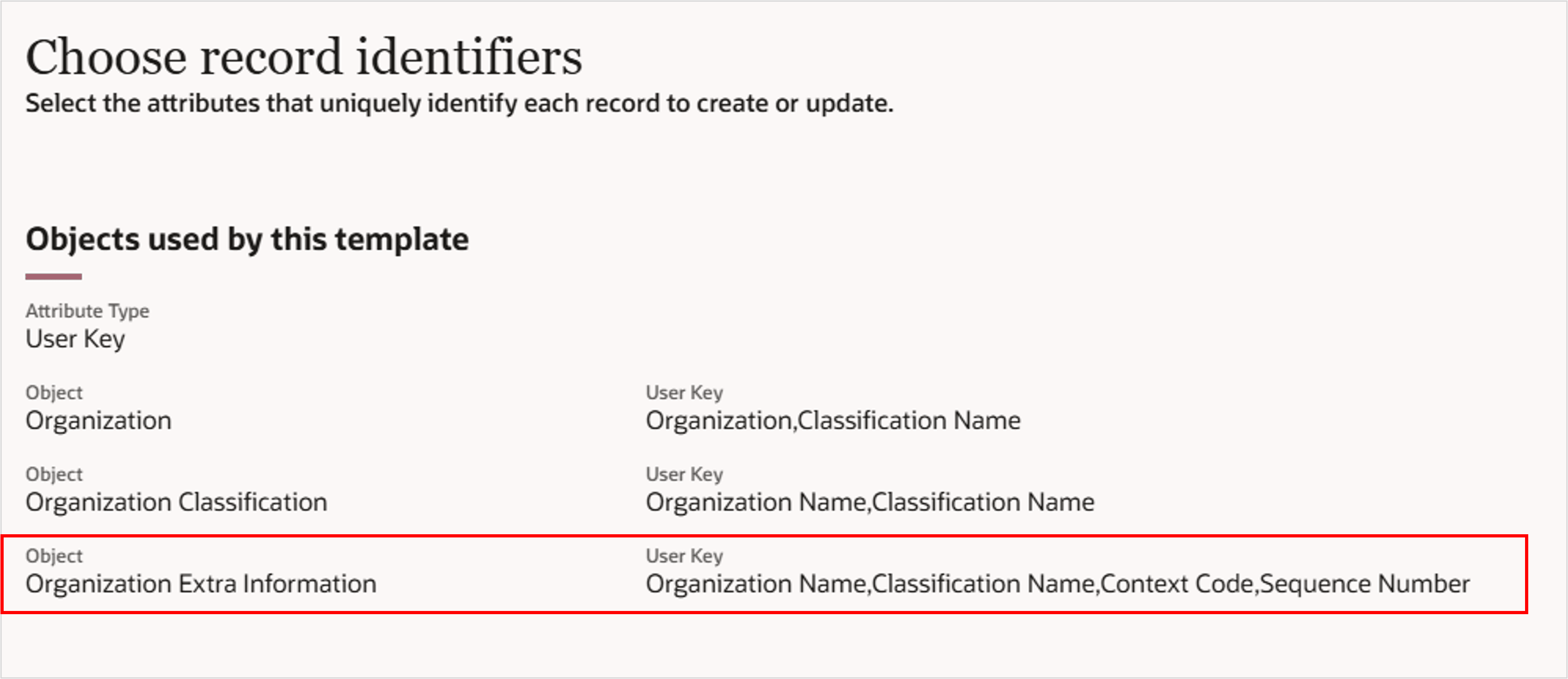

选择记录标识符

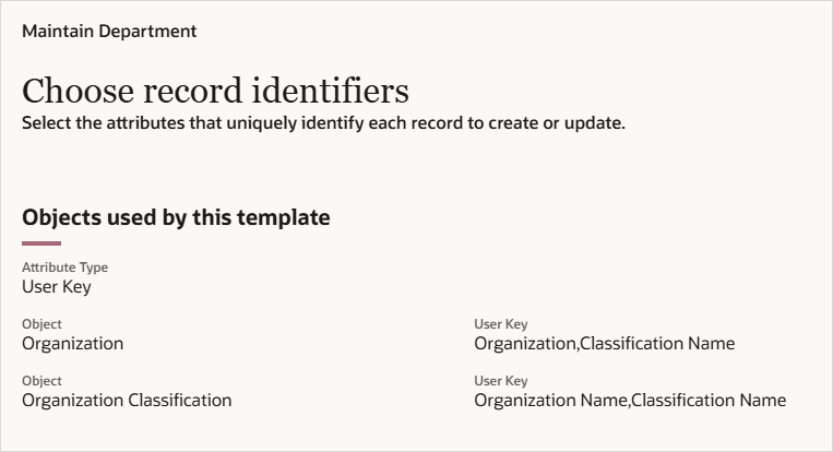

您已从组织和组织分类对象中选择了属性。这两项都显示在选择记录标识符步骤中。
检查记录标识符
我们将属性类型保留为用户关键字,因为此模板创建新记录,并且代理关键字只能用于维护现有记录。
这些对象没有其他用户关键字选项,因此没有要执行的操作。
  1. 单击继续。

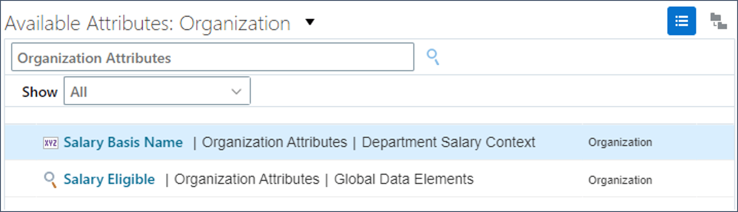

任务 3:说明性弹性域段
DFF 段与基本属性在同一记录上定义,因此不能为同一电子表格行具有多个 DFF 上下文。因此,除了全局数据要素上下文中的段之外,您只能包括一个弹性域上下文中的段。

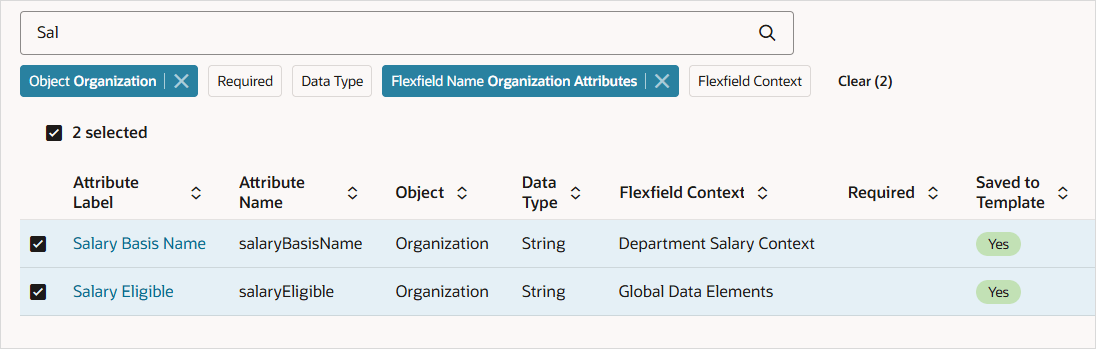

  1. 导航到模板中的选择属性步骤。
  2. 将对象筛选器设置为组织。
  3. 提示:
    由于组织对象具有说明性弹性域,因此将显示弹性域名称筛选器。
  4. 设置弹性域名称筛选器,以便仅显示弹性域段属性并提供所需的任何搜索标准。
  5. 单击所选弹性域上下文中任何弹性域段的属性标签链接。
  6. 此处提供了弹性域段属性的弹性域上下文代码。您可能已使用“查看业务对象”页面找到此信息。
  7. 从要使用的 DFF 上下文中选择弹性域段属性,并将其添加至模板,以及所需的任何全局数据要素上下文属性。

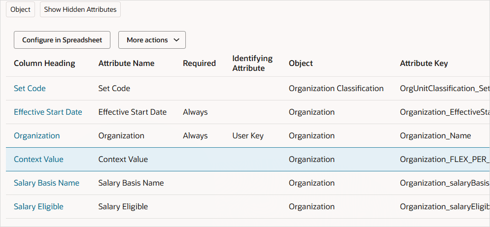

  8. 单击继续,直到执行配置属性步骤。
    提示:
    为对象添加弹性域段属性将自动为该对象添加上下文值属性。
  9. 编辑上下文值以将其值默认为 DFF 上下文代码。此属性可以隐藏。
  10. 您的模板现在可用于将数据上载到所选 DFF 段。

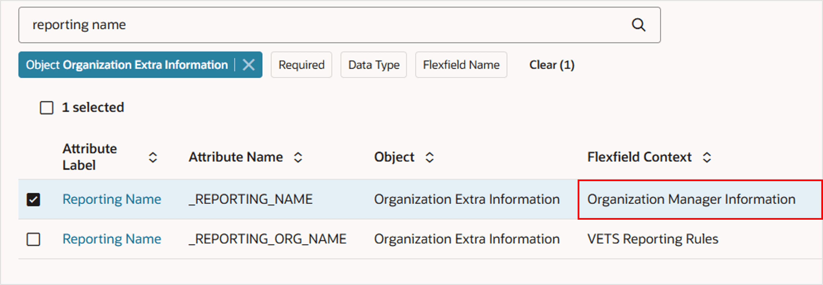

  2. 搜索报告名称。
    搜索您的属性
    提示:
    只出现两个 Reporting Name 属性,每个 Flexfield Context 都有一个。组织管理器信息上下文中只有一个可用的报表名称属性,但是在多个弹性域类别中配置了该属性。选择属性表仅显示可用属性,不了解弹性域类别配置。
    在模板配置中将指定“查看业务对象”页上显示的弹性域类别和上下文代码,以确保数据上载到正确的 EFF 类别和上下文。
  3. 选择在组织经理信息弹性域上下文中定义的报表名称属性。
  4. 从组织经理信息上下文中选择报告名称

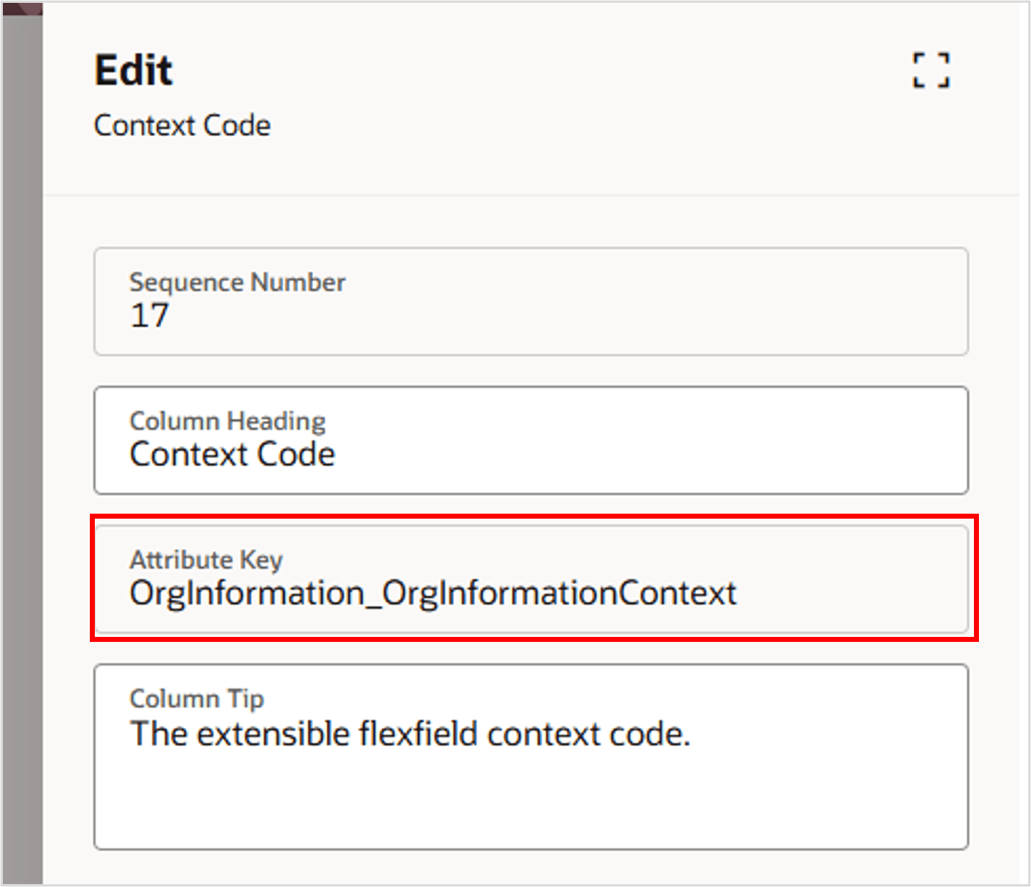

  7. 编辑上下文代码属性以定义报表名称属性的上下文代码的常量默认值。
  8. 记下 Attribute Key(属性键);您需要这样才能为复制此属性值的 OrgInformationContext 属性配置默认值。
  9. 查找“上下文代码”属性的属性关键字。
  10. 取消选中显示复选框以从模板电子表格中隐藏属性,然后单击保存。
  11. 为 OrgInformationContext 属性配置 Existing selected attribute 默认值,并指定 Context Code 属性的属性关键字。
  12. 隐藏此属性并保存所做的更改。

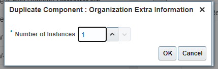

  1. 在配置属性表工具栏上,单击更多操作 > 复制属性。
  2. 单击“复制”
  3. 编辑组织附加信息记录并指定 1 。保存更改。
  4. 单击创建。这将创建您为组织附加信息组件选择的每个属性的副本。
  5. 提示:
    新属性的列标题、属性名称和属性键后面将附加一个数字,以标识它们所属的新实例。

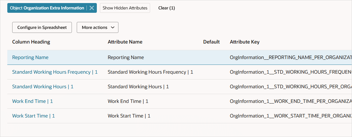

  6. 编辑属性 Reporting Name | 1 以隐藏它。
    组织附加信息的此重复项适用于不同的弹性域上下文。您必须隐藏在原始组织附加信息记录上定义的弹性域段的所有属性。
  7. 单击保存。

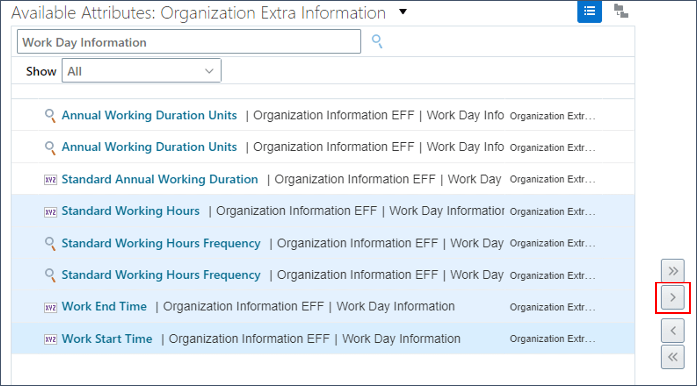

  1. 导航到引导流程中的选择属性步骤。
  2. 将属性筛选为组织附加信息对象、组织信息 EFF 弹性域名称和工作日信息弹性域上下文。
  3. 将这些属性从工作日信息上下文添加到模板:
    • 标准工作小时数
    • 标准工时频率
    • 上班时间
    • 下班时间
    选择列出的工作日信息属性
    注意:
    有时有两个属性具有相同的名称。一个接受查找代码或 ID,另一个接受含义或值。使用属性名称可确定哪个属性名称;以 _Display 结尾的属性名称接受含义或值。

    组织附加信息对象的属性列表现在应如下所示。
    现在电子表格中包括弹性域段属性

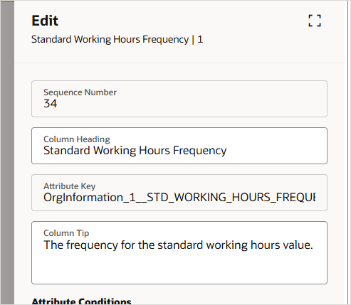

  8. 根据重复出现的“组织附加信息”编辑每个“工作日信息”属性。更改列标题以删除附加的编号,并根据需要添加或更改列提示。
  9. 更改列标题和列提示
  10. 单击显示隐藏属性。
  11. 编辑重复记录上的以下隐藏属性,以指定正确的弹性域上下文和序列:
    组织附加信息的可扩展弹性域必备属性
    属性 说明 默认类型 值
    上下文代码 | 1 第二个弹性域上下文的弹性域上下文代码。 常量 PER_WORK_DAY_INFO
    序号 | 1 弹性域上下文记录的顺序。 常量 2
    OrgInformationContext | 1 第二个弹性域上下文的弹性域上下文代码。复制上下文代码 | 1 属性值。 现有的选定属性 OrgInformation_1_OrgInformationContext
  12. 保存所做更改。
