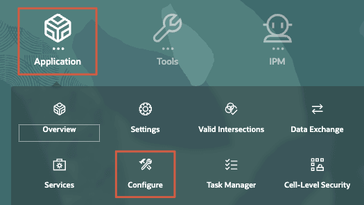

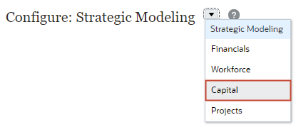

  1. 在主页中,依次单击应用程序和配置。
    导航到“配置”页
  2. 从“配置”下拉列表中,选择资本。
    转到资本

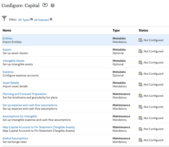

    此时将显示“配置资本”页。在此应用程序中,Capital 配置了几个启用的功能。此页上列出了与这些启用的功能相关的组件。
    配置资本页

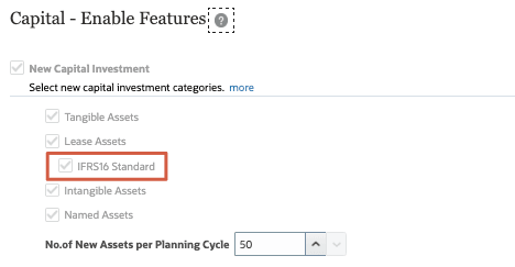

  3. 单击启用功能。
  4. 在“启用功能”下的“新资本投资”下,验证是否选择了 IFRS16 标准。
    启用特性

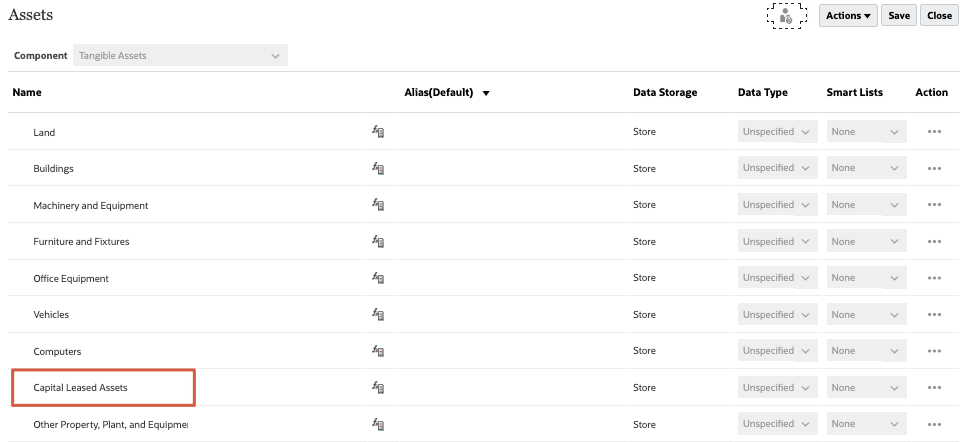

验证资本租赁资产设置
您可以使用提供的成员添加资产,也可以创建自己的资产分类。在此部分中,您将验证是否已启用资本租赁资产。
  1. 在“为资本配置”页上,从组件列表中单击资产。
    资产组件
  2. 在“资产”中,验证是否列出了资本租赁资产。
    “资产”对话框
  3. 单击关闭。

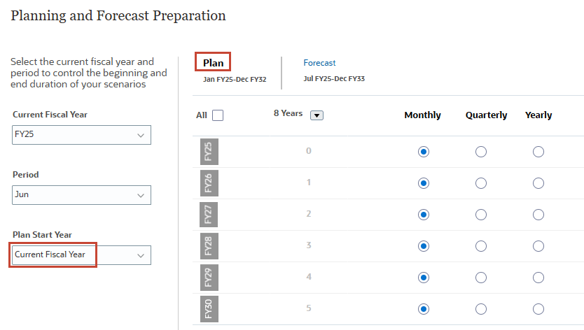

复核计划的时间范围和粒度

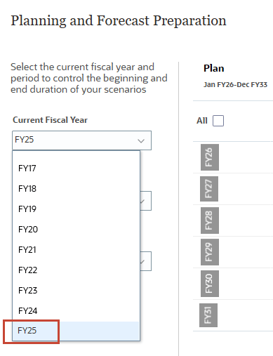

在此部分中,您将查看“Planning and Forecast Preparation(计划和预测准备)”选择并设置当前会计年度。

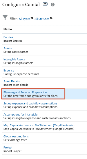

  1. 在“为资本配置”页上,单击计划和预测准备。
    规划和预测准备工作
  2. 对于本会计年度,选择 FY25 。
    本财政年度

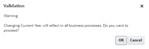

  3. 对于“计划开始年份”,选择当前会计年度。

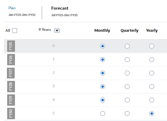

  4. 查看计划方案的选定期间、计划起始年份和计划频率。
    日历选择
  5. 单击预测并查看计划频率选择。
    预测方案计划频率
  6. 单击保存。
  7. 在验证消息中,单击确定。
    验证信息
  8. 单击关闭。

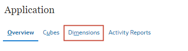

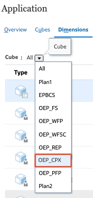

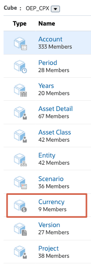

  1. 从页面顶部的导航选项中,单击概览。
    转到应用程序概览
  2. 单击维。
    转到维
  3. 从多维数据集下拉列表中,选择 OEP_CPX 。
    选择 OEP_CPX

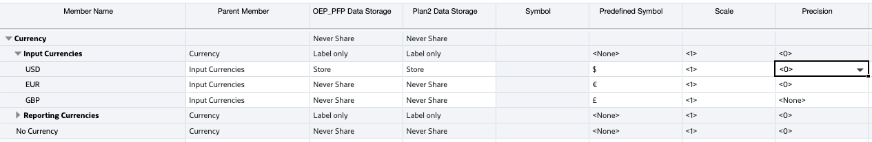

  4. 从维列表中,单击货币。
    货币维
  5. 在“编辑货币的成员属性”网格中(如果尚未展开),展开“货币”下的输入货币。
    展开输入货币
    美元被列为输入货币。
    美元
  6. 对于 USD,请滚动到右侧,找到 "Precision"(精度)列,然后验证是否将其设置为 0 。
    精度列
    美元
  7. 单击取消。

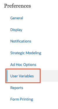

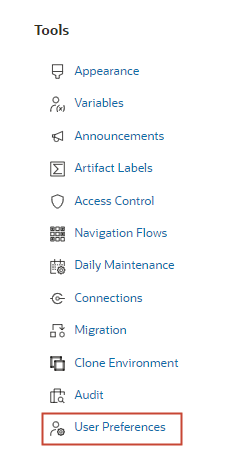

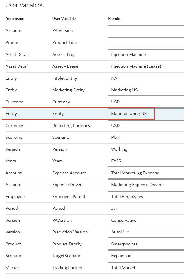

  1. 单击 导航器(导航器),然后在“工具”下,单击用户首选项。
    转至“用户首选项”
  2. 在左侧,单击用户变量。
    转到用户变量
  3. 对于实体,将其设置为 Manufacturing US 。
    提示:
    如果可用,您可以单击维或提示的 成员选择器(成员选择器)以打开“Select Member(选择成员)”对话框,在其中可以搜索、选择成员、用户变量或替代变量并将其分配给维。
    用户变量

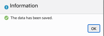

  4. 单击保存。
  5. 在信息消息中,单击确定。
    信息消息

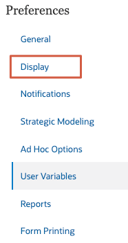

设置显示首选项
  1. 在左侧,单击显示。
    转到显示页面
  2. 在 "Number Formatting"(数字格式设置)下,验证 "Thousands Separator"(千位分隔符)是否设置为 Comma 。

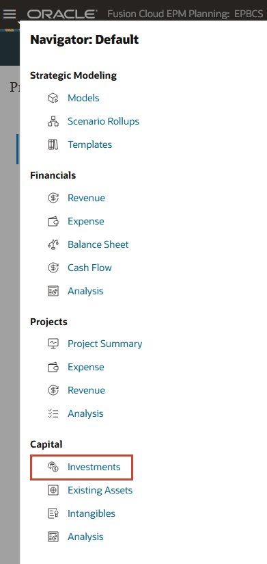

  1. 单击 导航器(导航器),然后在“资本”下,单击投资。
    转到投资

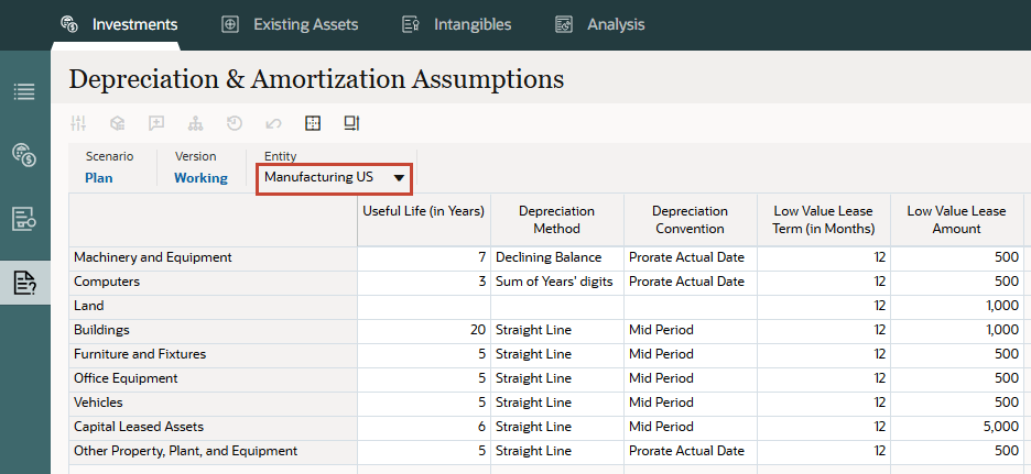

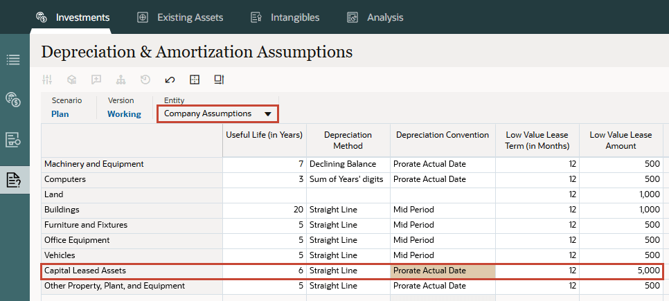

  3. 在 POV 中,为实体选择公司假设。
  4. 在网格中,对于资本租赁资产,设置或验证以下值:
    详细信息 值
    使用寿命 (以年计) 6
    折旧方法 直线
    折旧惯例 比例分摊实际日期
    租赁期限下限(月) 12
    低价值租赁金额 5000
  5. 验证您的选择,然后单击保存。
    CPL 假设
  6. 在信息消息中,单击确定。

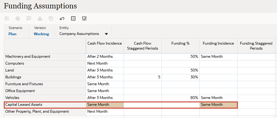

  8. 在“资金分配假设”中,对于资本租赁资产,输入以下内容:
    列 值
    现金流负担 同月
    融资负担 同月
  9. 验证您的选择,然后单击保存。
    融资假设
  10. 在信息消息中,单击确定。

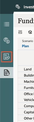

  1. 从左侧的垂直选项卡中,单击 租赁资产规划 (Lease Asset Planning)。
    租赁资产规划

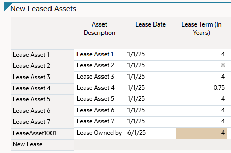

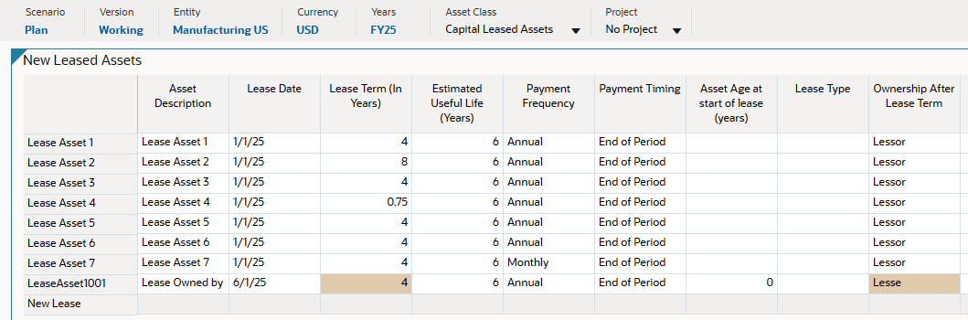

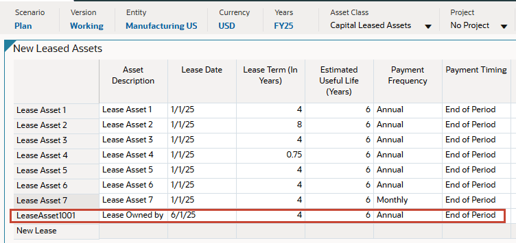

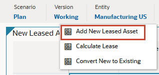

  3. 在“新建租赁资产”的数据网格中,右键单击左上角的空标题单元格以显示菜单选项,然后选择添加新的租赁资产。
    添加新的租赁资产

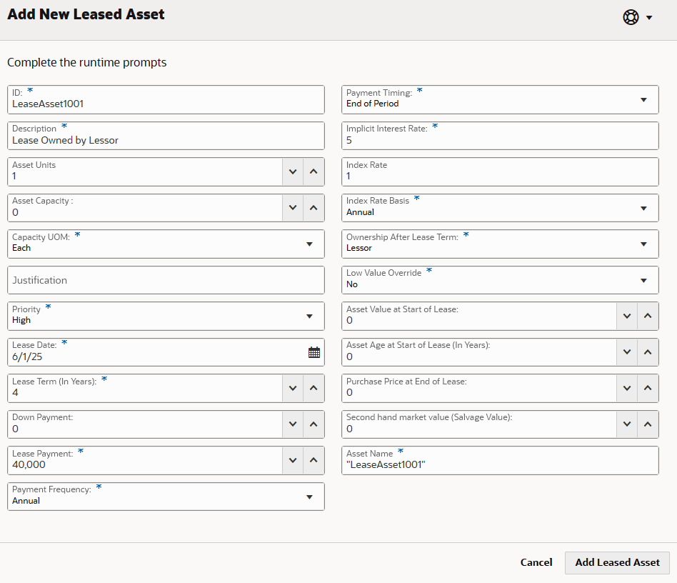

  4. 在“Add New Leased Asset(添加新租赁资产)”中,输入以下内容:
    详细信息 值
    ID LeaseAsset1001
    说明 出租人拥有的租赁
    资产数量 1
    容量 UOM 每
    优先级 High
    租赁日期 6/1/25
    租赁期限 (以年计) 4
    租赁支付 40000
    付款频率 年度
    支付时间安排 时段结束时间
    隐含利率 5
    索引速率 1
    指数比率基准 年度
    租赁期限后的所有权 出租人
    下限值覆盖 无
    资产名称 "LeaseAsset1001"

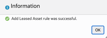

  5. 验证您的选择,然后单击添加租赁资产。
    添加租赁资产详细信息
  6. 在信息消息中,单击确定。

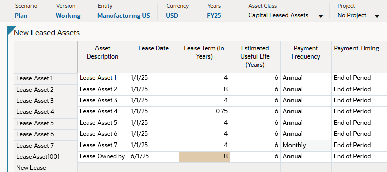

    信息消息

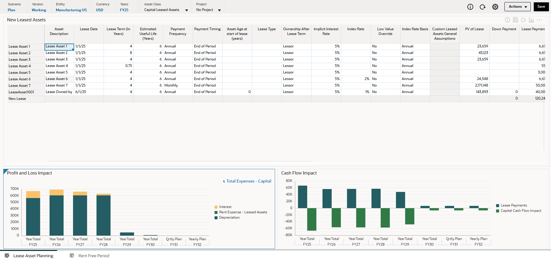

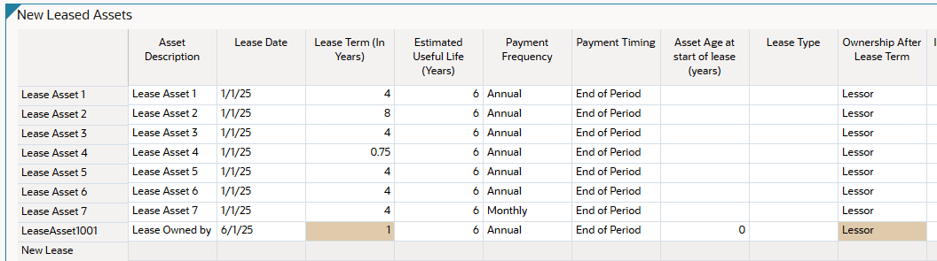

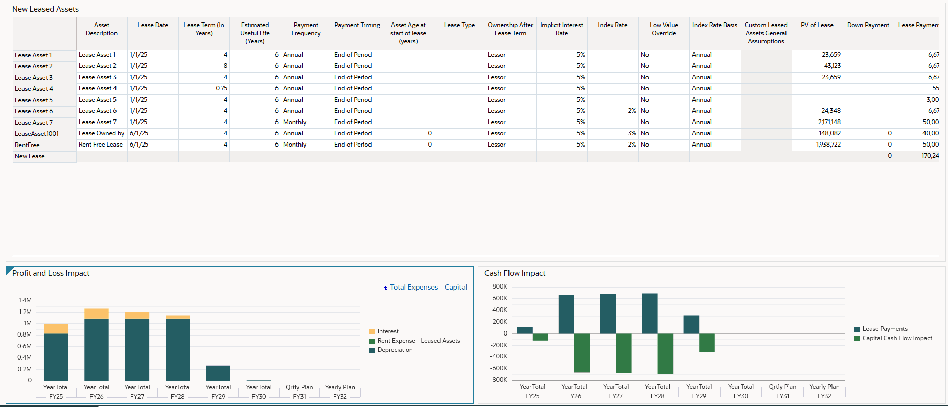

    新租赁资产将显示在网格中。
    新租赁资产

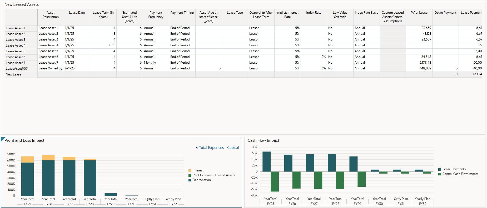

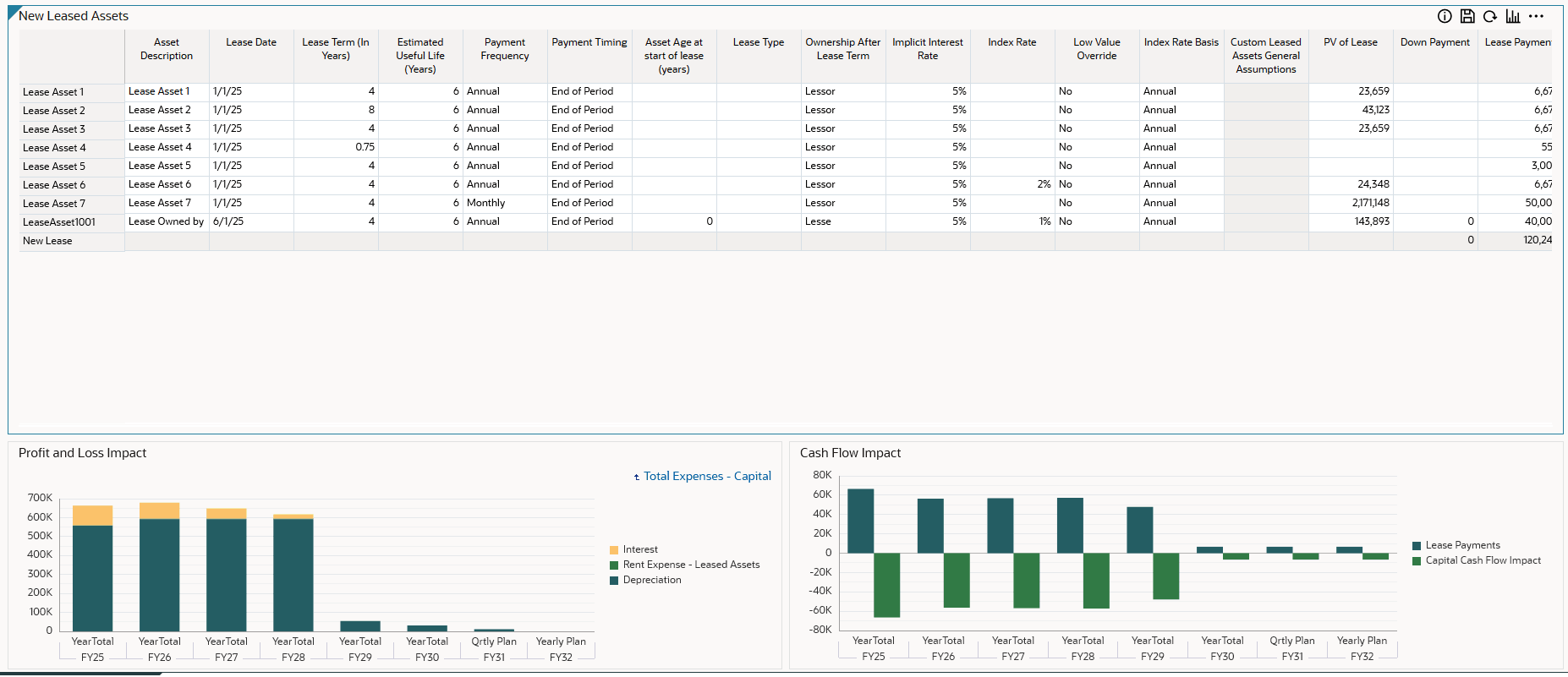

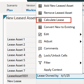

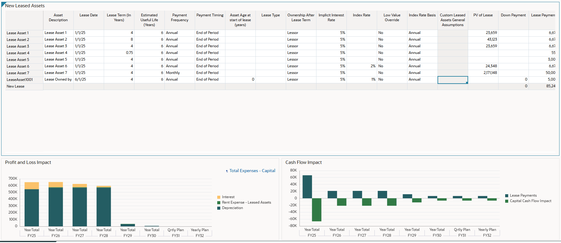

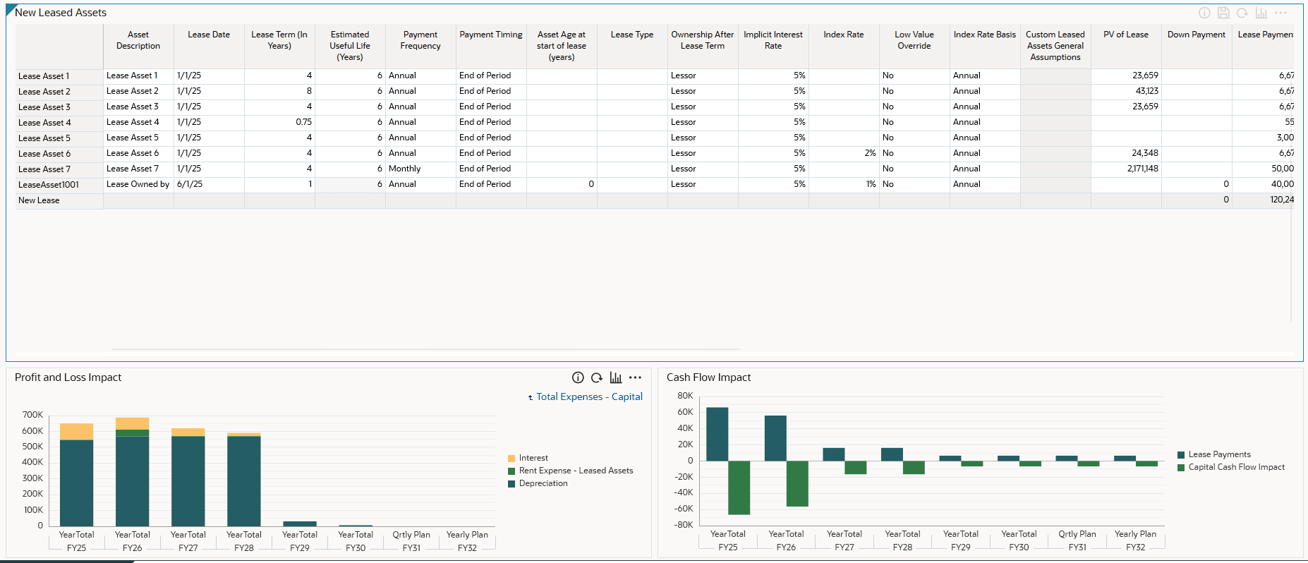

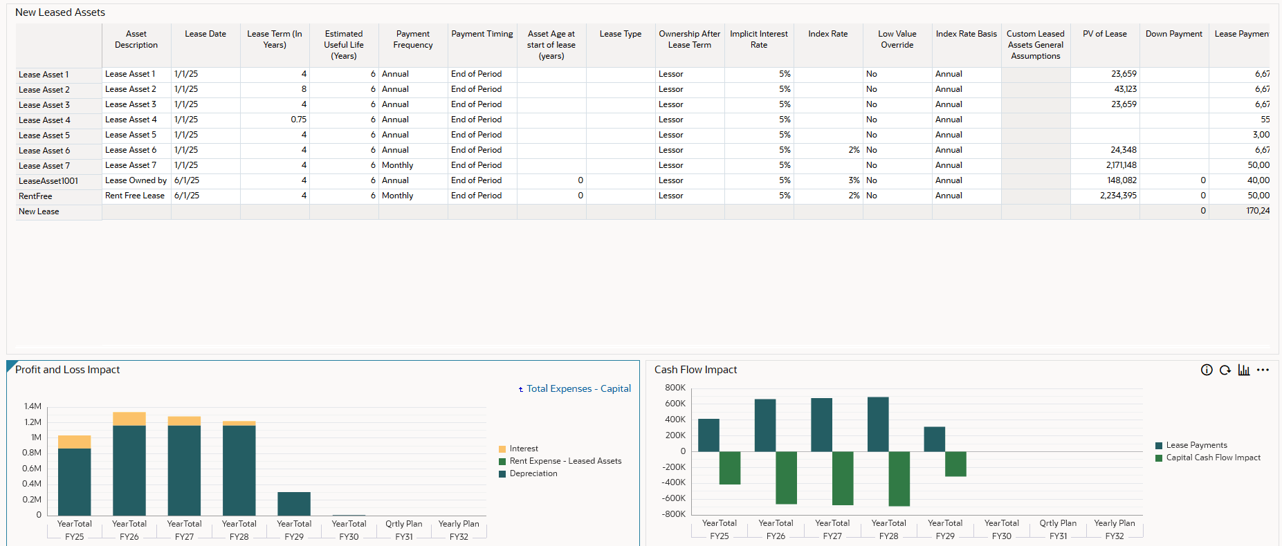

  7. 在数据网格中,右键单击 LeaseAsset1001 ,然后选择计算租赁。
    计算租金

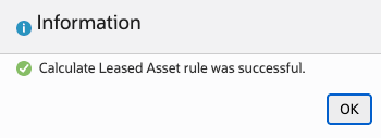

  8. 在信息消息中,单击确定。
    信息消息

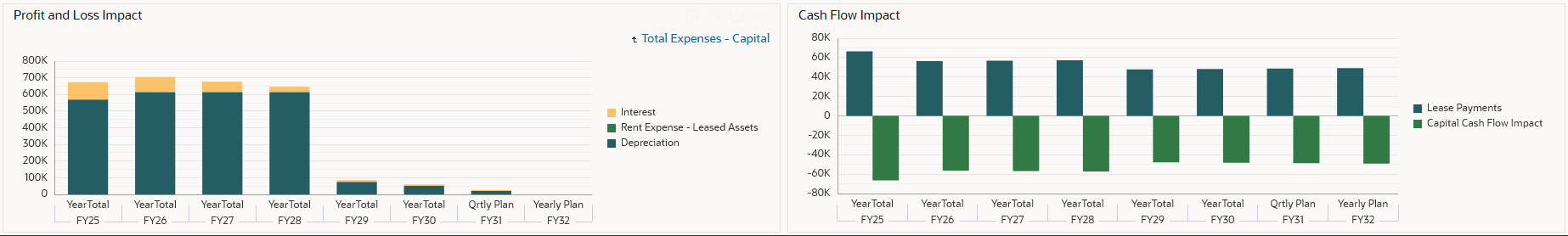

    仪表盘上的图表将更新,以显示对损益和现金流的影响。
    资产值是根据资产的净现值计算的。现有价值成为 PP&E 和负债总额(使用权或 ROU、资产和负债)。这是基于利率 5%,租赁付款,和四 (4) 年的租赁期限计算的。
    折旧计算为 (4) 4 年,基于租赁期限或使用寿命之间的较短者,因为资产所有权与出租人有关。
    IFRS 16 还将租赁资产称为 ROU 资产。这些租赁是资本化的,并在资产负债表中列为资产和负债,除非符合该标准规定的任何豁免。
    仪表板
    提示:
    在损益影响中,单击总费用 - 资本以穿透钻取数据。

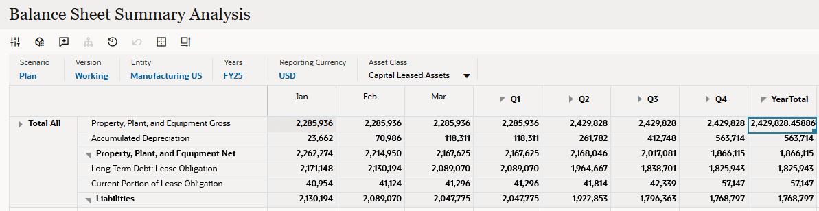

  10. 从左侧的垂直选项卡中,单击 财务报表(财务报表)。
  11. 在资产负债表汇总分析的 POV 中,将资产分类设置为资本租赁资产。
  12. 查看资产负债表的内容。将期间(年合计)展开为穿透钻取值。
    资产负债表

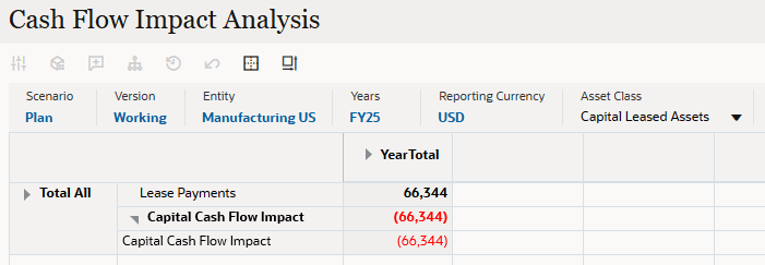

  13. 从底层水平选项卡中,单击现金流影响,并复核租赁付款对现金流的影响。
    现金流影响

  4. 在数据网格中,对于 LeaseAsset1001,将“租赁期限(年)”设置为 8 。
    设置租赁期限
  5. 在表单的右上角,单击 保存(保存)。
  6. 在信息消息中,单击确定。

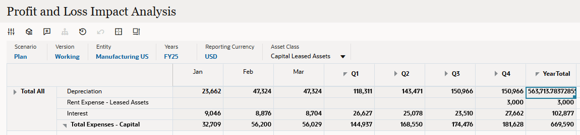

  7. 在损益影响中,单击总费用 - 资本以穿透钻取数据。
    请注意,由于租赁期限等于低值租赁期限(以月为单位)假设,因此租赁将从损益中扣除。
    已更新仪表盘

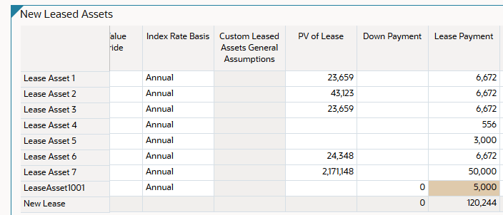

  2. 在数据网格中,对于 LeaseAsset1001,设置:
    • 租赁期限(以年计)( 4 )
    • 向 5000
      设置租赁期限
      设置租赁付款
      付款
      提示:
      您可能需要滚动至表单右侧以查找租赁付款。
  3. 在表单的右上角,单击 保存(保存)。
  4. 在信息消息中,单击确定。
  5. 在网格中,右键单击 LeaseAsset001 ,然后选择计算租赁。
    计算租金
  6. 在信息消息中,单击确定。
    与低保有权租赁类似,低价值租赁将从损益中收取费用。在此示例中,此租赁的损益费用发生在四 (4) 年的租赁期限内。
    已更新仪表盘
  8. (可选)查看分析卡中对财务报表的影响。完成复核后,返回到租赁资产计划。

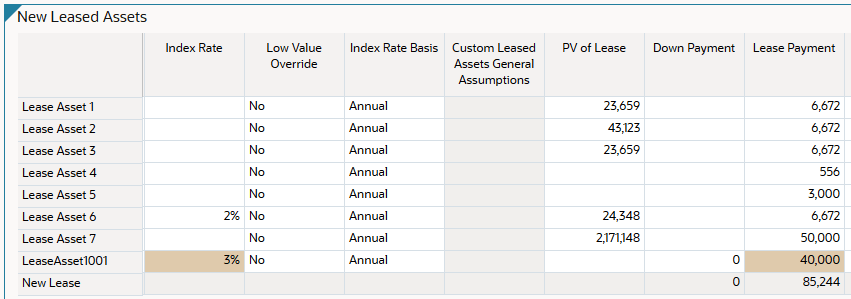

用例:带索引的租赁
在此用例中,您可以调整租赁资产的年度指数利率。如果设置指数比率,租赁金额因通货膨胀基于指数比率基准(每年或根据支付频率,具体取决于所选择的内容)增加。在以前的用例中,使用指数率为 1%。
  1. 确保您处于租赁资产计划中,并设置或验证 POV:
    • 实体: Manufacturing US
    • 资产分类:资本租赁资产
    • 项目:无项目
    • 指数利率为 3%
    • 向 40000
      设置指数利率和租赁付款
      付款
      许多公司以年指数(通货膨胀)利率而不是根据付款频率(例如每月)来构建租赁合同。通过此功能,您可以获得未与付款频率关联的每年指数比率增长。
  4. 在信息消息中,单击确定。
    计算租金
  6. 在信息消息中,单击确定。
    对于设置指数比率的租赁资产,计算租赁资产将计算所有资产中租赁开始日期在规划和预测年份范围之前的所有资产的租赁资产的 PV。
    已更新仪表盘

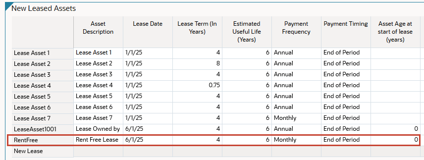

  2. 在数据网格中,右键单击左上角的空标题单元格以显示菜单选项,然后选择添加新的租赁资产。
    添加新的租赁资产
  3. 在“Add Leased Asset(添加租赁资产)”中,输入以下内容:
    详细信息 值
    ID RentFree
    说明 免费租赁
    资产数量 1
    容量 UOM 每
    优先级 High
    租赁日期 6/1/2025
    租赁期限 (以年计) 4
    租赁支付 50,000
    付款频率 每月
    支付时间安排 时段结束时间
    隐含利率 5
    索引速率 2
    指数比率基准 年度
    租赁期限后的所有权 出租人
    下限值覆盖 无
    资产名称 "RentFree"
  4. 验证您的选择,然后单击添加租赁资产。
    添加租赁资产详细信息
  5. 在信息消息中,单击确定。
    信息消息
    新租赁资产将显示在网格中。
    新租赁资产

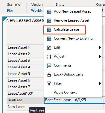

  6. 在数据网格中,右键单击 RentFree ,然后选择计算租赁。
    计算租金
  7. 在信息消息中,单击确定。
    信息消息
  8. 在损益影响中,单击总费用 - 资本以穿透钻取数据。
    仪表板

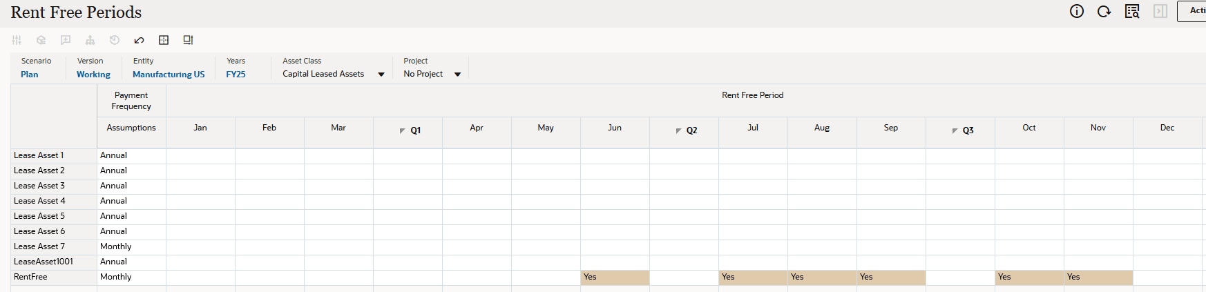

    添加新租赁资产后,在免租金期间表单上,针对每个租赁资产,对应免租金的任何期间选择是。

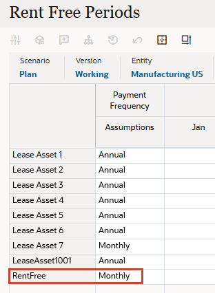

  9. 从底部水平选项卡中,单击租用空闲期间。
  10. 在“免费租赁期间”中,对于 RentFree,验证“付款频率”是否设置为每月。
    付款频率
  11. 对于 RentFree,将 Jan (6 月至 11 月)的值设置为
    Yes
    定义在租赁期限内可以随时发生的租用空闲期间。
    当公司谈判长期租赁合同时,他们可能希望在租赁合同期限内提供免租金期间作为激励措施。这也被称为租赁假日,根据租赁条款,某些期间被视为激励。
  12. 单击保存。
  13. 在信息消息中,单击确定。
    信息消息
  14. 从底部水平选项卡中,单击租赁资产计划。
  15. 设置或验证 POV:
    • 资产分类:资本租赁资产
    • 项目:无项目

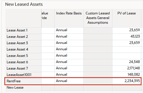

  16. 对于 RentFree ,查看 PV of Lease 值。
    租赁 PV
  17. 在网格中,右键单击 RentFree ,然后选择计算租赁。
    计算租金
  18. 在信息消息中,单击确定。
    信息消息
  19. 在损益影响中,单击总费用 - 资本以穿透钻取数据。
    仪表板
    在添加免租金期间并计算租赁后,租赁的现值较低。免租金期间租赁支付设置为零,并且当您计算租金时,会在考虑免租金期间的情况下计算现值和现金流的值。

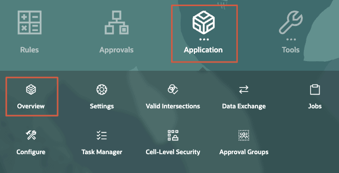

  1. 在主页中,依次单击应用程序和概览。
    应用程序概览
  2. 单击维。

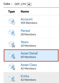

    多维数据集下拉列表
  4. 单击资产详细信息。
    资产明细

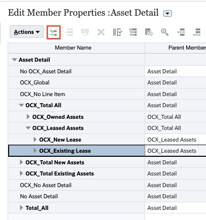

  5. 在“编辑资产详细信息的成员属性”中,依次展开资产详细信息、OCX_Total 全部和 OCX_Leased 资产。
  6. 选择 OCX_Existing Lease(租赁)。
  7. 单击 添加子代(添加子代)。

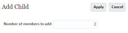

    添加子成员
  8. 在“添加子项”中,设置要添加到 2 的成员数,然后单击应用。
    添加 2 个成员
    在 OCX_Existing Lease 下添加了两个无标题成员行。
    无标题成员

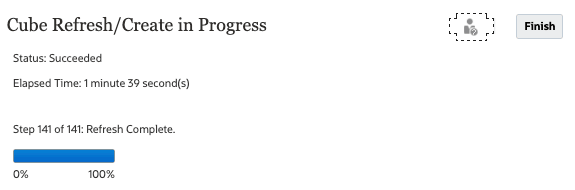

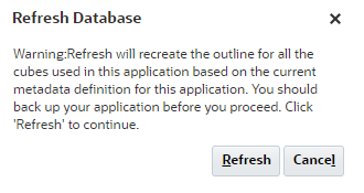

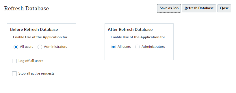

  13. 单击 刷新数据库 (Refresh Database)。
  14. 在第一个“刷新数据库”对话框中,接受所有默认选择,然后单击刷新数据库。
    刷新数据库对话框
  15. 在 "Refresh Database"(刷新数据库)提示下,单击 Refresh(刷新)。
    刷新数据库提示

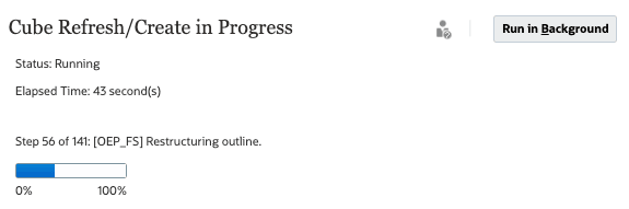

    刷新数据库需要一些时间才能完成。
    多维数据集刷新状态
  16. 当多维数据集刷新进度完成时,单击完成。
    多维数据集刷新已完成
  17. 在“刷新数据库”中,单击关闭。

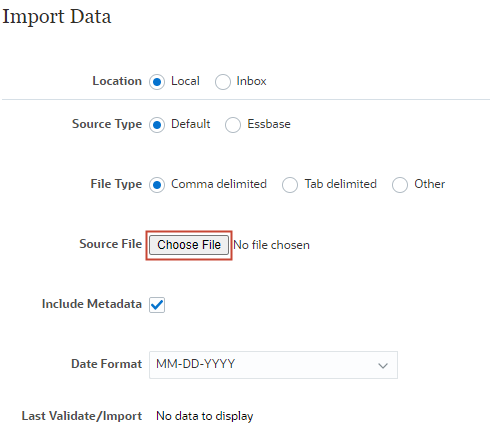

  1. 在“维”中,单击操作,然后选择导入数据。
    导入数据
  2. 在第一个“导入数据”对话框中,单击创建。
  3. 在下一个“导入数据”对话框中,对于“源文件”,单击选择文件。
    注意:
    按钮标签可能会显示 Choose File 或 Browse ,具体取决于浏览器。
    “导入数据”对话框
  4. 导航到保存 Existing Leases.csv 的位置,然后选择或打开它。
    选择后,将显示为:
    已选择文件

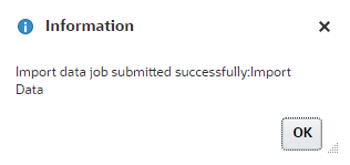

  5. 在“导入数据”中,单击导入。
    提示:
    Oracle 建议在运行导入流程之前验证导入文件。已测试并验证本教程中包含的导入文件。
  6. 在信息消息中,单击确定。
    信息消息
  7. 单击关闭两次以关闭两个“导入数据”对话框。

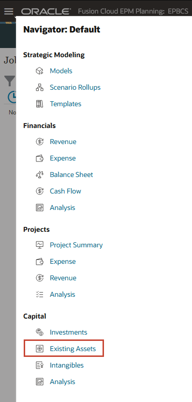

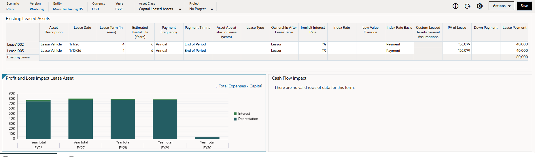

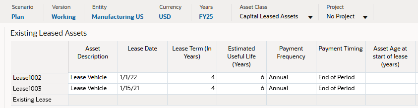

  1. 单击 导航器(导航器),然后在“资本”下,单击现有资产。
    转到现有资产
  2. 从左侧的垂直选项卡中,单击 现有租赁资产 (Existing Leased Assets)。
  3. 在现有租赁资产的 POV 中,验证或设置:
    • 资产分类:资本租赁资产
    • 项目:无项目

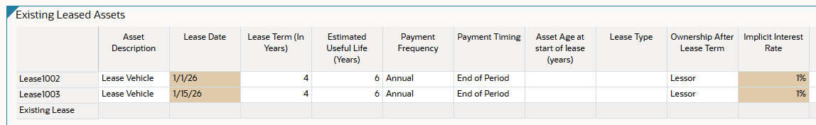

  4. 在数据网格中,验证是否显示导入的租赁资产 Lease1002 和 Lease1003 。
    现有租赁资产
  5. 将两个资产的租赁日期设置为:
    • Lease1002: 1/1/26
    • 租赁 1003: 2026 年 1 月 15 日
  6. 找到“指数比率”列,对于两个租赁资产,将其设置为 1% 。
    已修改现有资产的值
  7. 验证您的条目,然后在表单的右上角单击 保存(保存)。
  8. 在信息消息中,单击确定。
  9. 右键单击现有租赁,然后选择全部计算。
    全部计算
  10. 在信息消息中,单击确定。
    已更新仪表盘
  11. (可选)复核对“分析”卡中的财务报表的影响。
