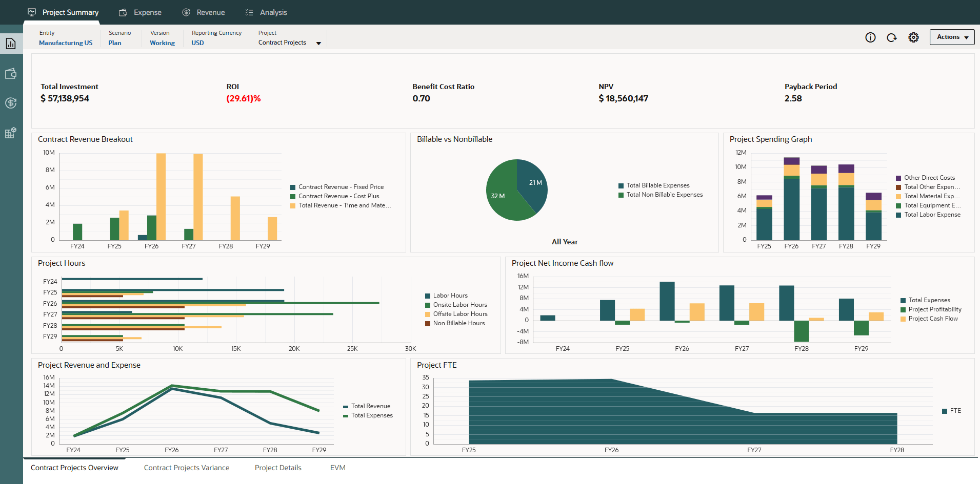

  1. 从主页中,依次单击项目和项目汇总。
    转到项目汇总
    此时将显示“Contract Projects Overview(合同项目概览)”仪表盘。
    合同项目概览

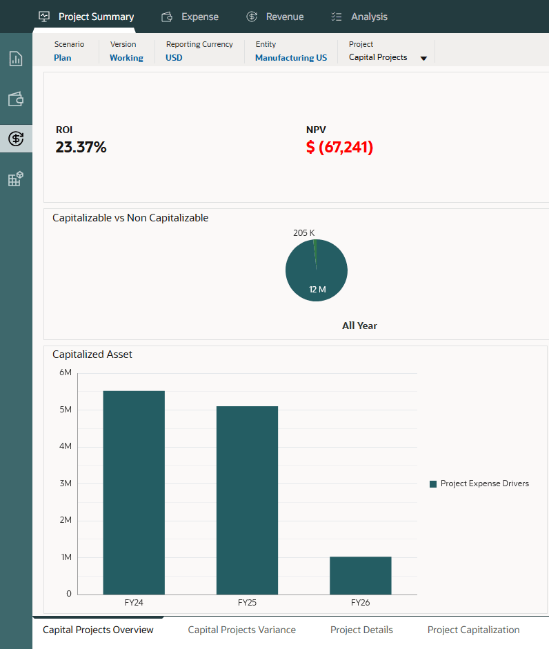

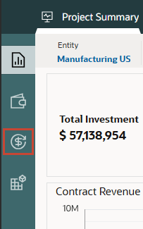

  3. 从左侧的垂直选项卡中,单击 资本项目(大写)。
    转到资本
    此时将显示 "Capital Projects Overview" 仪表盘。
    资本项目概览
  4. 在 POV 中,对于项目,验证是否选择了资本项目。

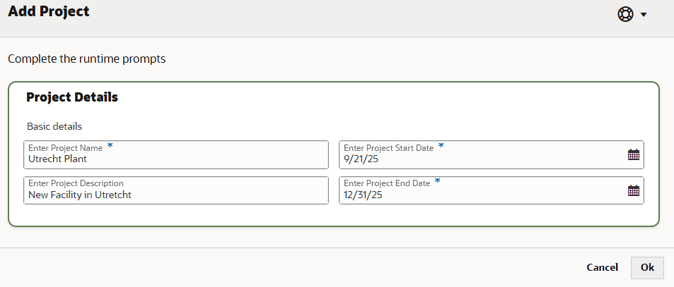

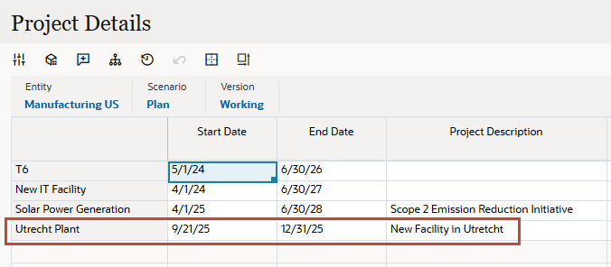

  6. 在数据网格中,右键单击左上角的空标题单元格以显示菜单选项,然后选择添加项目。
    添加项目
  7. 在“Add Project(添加项目)”中,输入以下详细信息:
    属性 值
    输入项目名 乌得勒支工厂
    输入项目说明 乌得勒支的新设施
    输入项目开始日期 9/21/25
    输入项目结束日期 12/31/25

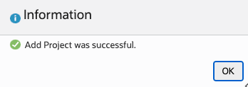

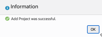

  8. 验证您的条目并单击 Ok 。
    添加项目详细信息
  9. 在信息消息中,单击确定。
    信息消息
    该项目在表单上列出。
    表单上列出的项目

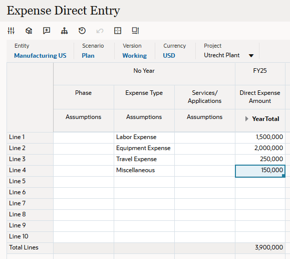

输入项目费用

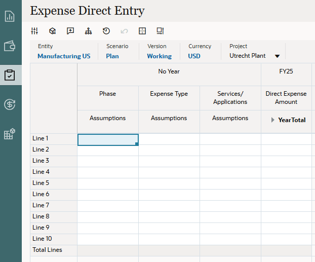

  1. 从页面顶部的导航选项中,单击费用。
    费用卡
  2. 在“费用概览”中,对于 POV 中的项目,选择 Utrecht Plant 。
    POV
  3. 从左侧的垂直选项卡中,单击 直接输入(直接输入)。
  4. 在“费用直接输入”中,对于 POV 中的项目,验证是否选择了 Utrecht Plant 。
    转到直接输入
  5. 在网格区域中,选择或输入以下假设和费用金额:
      费用类型
    假设
    直接费用金额
    年度合计
    线条 1 人工费用 1,500,000
    线条 2 设备费用 2,000,000
    线条 3 差旅费 250,000
    线条 4 杂项开支 150,000

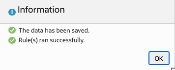

  6. 验证您的条目,然后单击 Save 。
  7. 在信息消息中,单击确定。
     条信息消息
    数据保存到应用程序中。
    计算的数据

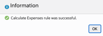

  8. 在数据网格中,右键单击左上角的空标题单元格以显示菜单选项,然后选择计算费用。
    计算费用
    计算需要一些时间才能完成。
  9. 在信息消息中,单击确定。
    信息消息

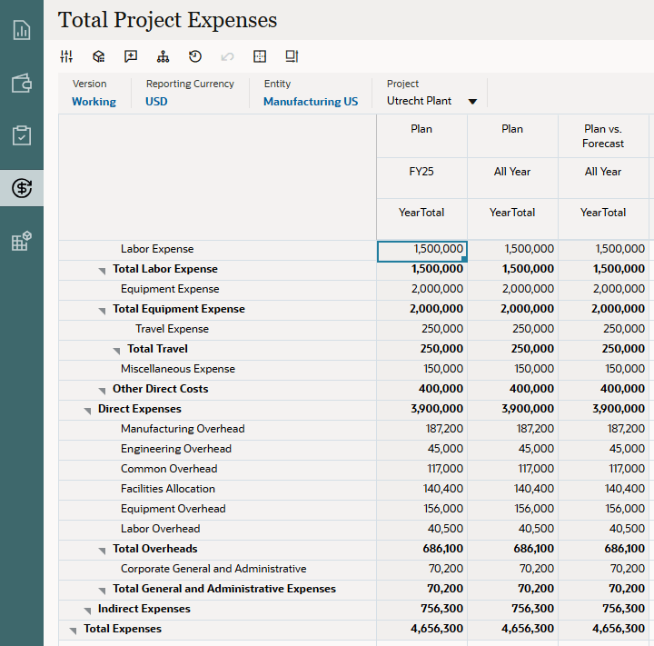

  10. 从左侧的垂直选项卡中,单击 审核项目费用 (Review Project Expense)。
  11. 从底部的水平选项卡中,单击项目费用。
  12. 复核乌得勒支工厂项目的费用汇总。
    项目费用汇总

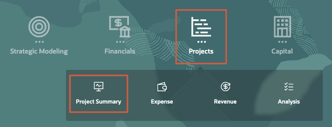

  1. 从页面顶部的导航选项中,单击项目摘要。
    转到项目汇总
  2. 从左侧的垂直选项卡中,单击 资本项目(首字母)。
  3. 从底部的水平选项卡中,单击项目资本化。

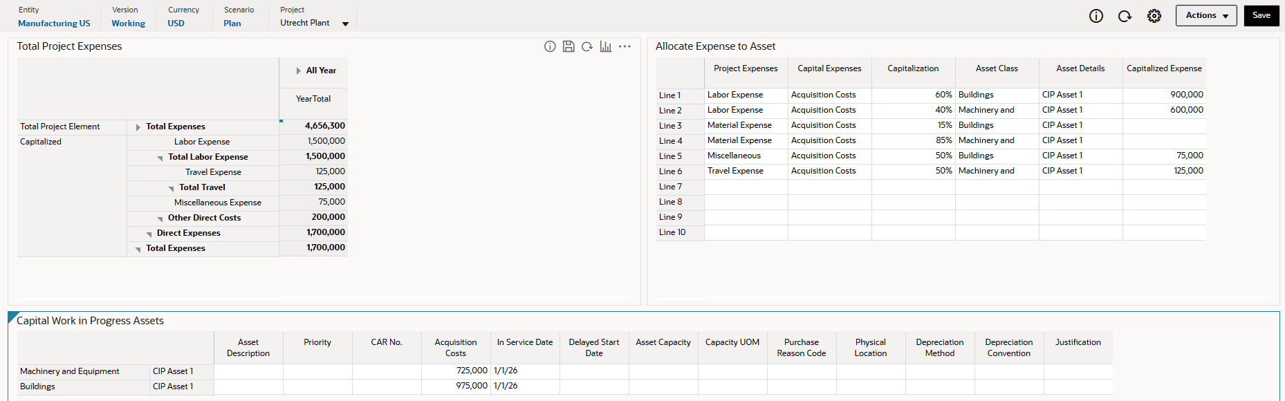

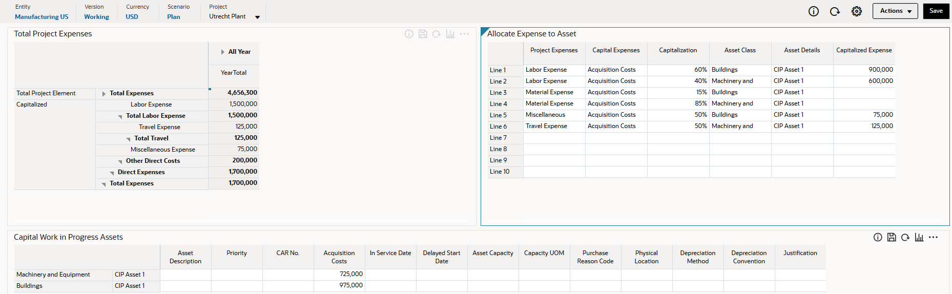

  5. 查看“项目资本化”仪表盘。
    • 在项目费用总计中,展开成员以显示详细费用。
    • 在将费用分配给资产中,请注意表单是可编辑的。您可以选择要资本化的项目费用,然后选择相应的资本费用帐户。此外,还要选择规划要资本化的费用所在资产类别。
    • 在建资产表单将更新为资本化项目。您可以添加每个资本化资产的详细信息,并指定计划启用日期,该日期将推动折旧和其他费用计算。

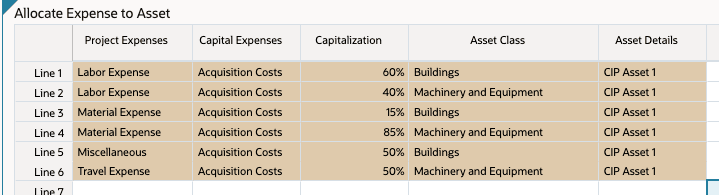

  6. 在“Allocate Expense to Asset(将费用分配给资产)”中,选择或输入以下详细信息:
      项目费用 资本性支出 首字母大写 资产分类 资产详细信息
    线条 1 人工费用 请购成本 60% 建筑 CIP 资产 1
    线条 2 人工费用 请购成本 40% 机械设备 CIP 资产 1
    线条 3 材料费用 请购成本 15% 建筑 CIP 资产 1
    线条 4 材料费用 请购成本 85% 机械设备 CIP 资产 1
    线条 5 杂项开支 请购成本 50% 建筑 CIP 资产 1
    线条 6 差旅费 请购成本 50% 机械设备 CIP 资产 1
    在此步骤中,您可以将项目费用部分或全部分配给多个资产类别。例如,人工费用在两个资产类别之间分配,以完全分配购置成本:60% 用于建筑,40% 用于机械和设备。对于差旅费,为机械和设备设置了 50% 的部分分配。
  7. 验证您的选择,然后单击表单的“保存”(保存) 图标。
    费用资本化
  8. 在信息消息中,单击确定。
    保存后,“在建资本工程资产”表单现在包括两 (2) 个新资产:机械和设备以及建筑物。请购成本基于分配给这些资产的金额。
    已更新数据的项目资本化仪表盘

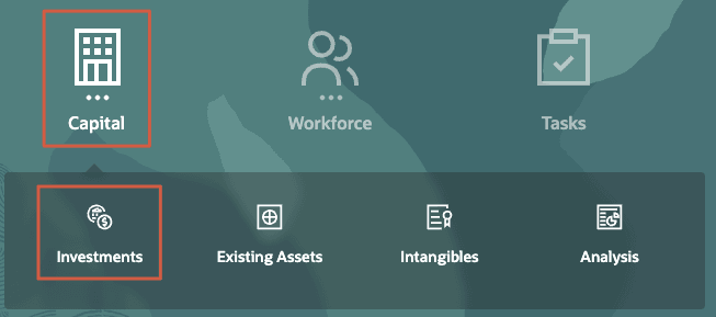

  1. 从主页中,依次单击资本和投资。
    转到资本投资

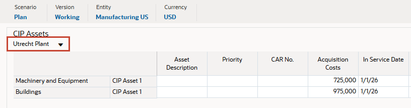

  4. 在 CIP 资产中,验证是否从下拉列表中选择了调整工厂。
  5. 在“CIP 资产”网格中,查看表单上显示的两 (2) 个“进行中的资本”资产。
    来自项目的新资产

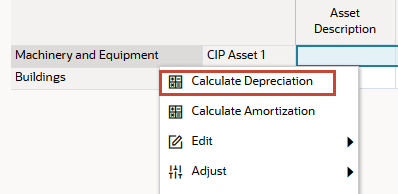

  6. 在网格中,右键单击机器和设备,然后选择计算折旧。
    计算机器和设备的折旧
  7. 在信息消息中,单击确定。

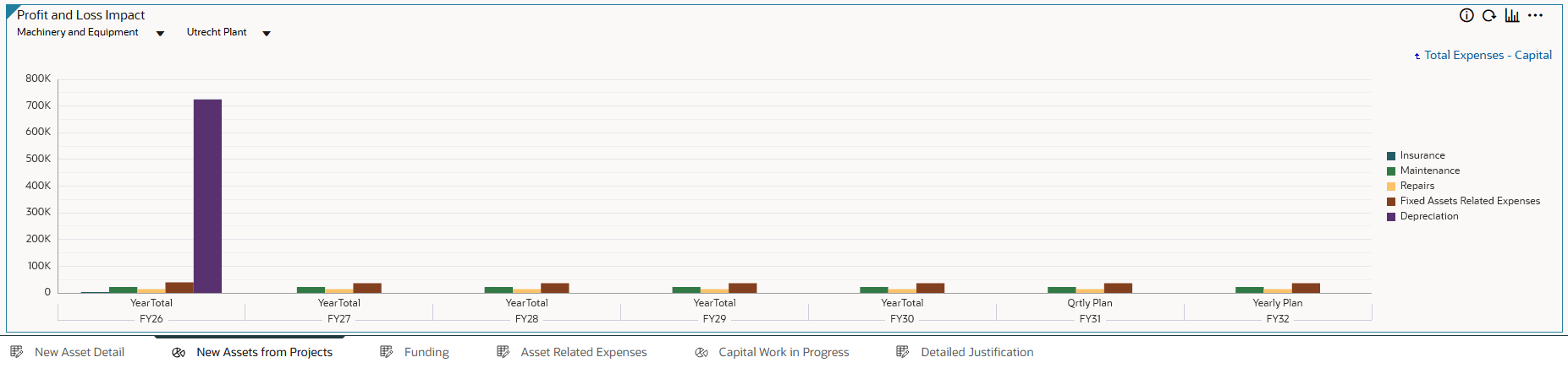

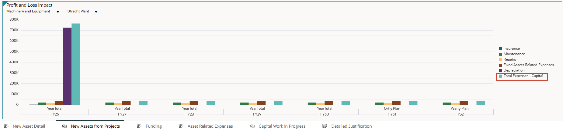

  8. 在页面的“损益影响”部分中,选择机器和设备和 Utrecht Plant 。
    损益影响

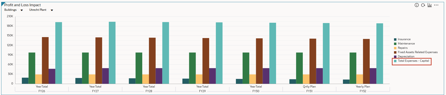

  9. 在图表的图例中,单击总费用 - 资本。
    损益影响
    您可以从表单图表中的选定资产分类和项目查看折旧和其他费用的损益影响。
    损益影响

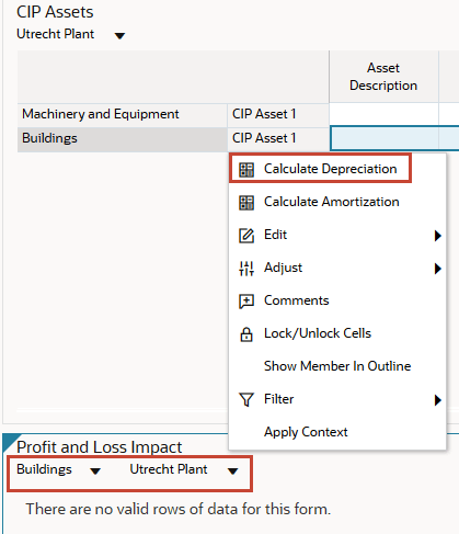

  11. 在“CIP 资产”网格中,右键单击构建,然后选择计算折旧。
    计算建筑物的折旧
  12. 在信息消息中,单击 OK 。

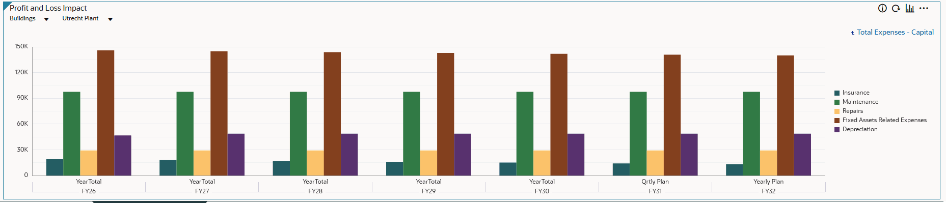

  13. 在损益图表的图例中,单击总费用 - 资本。
    损益影响
    您可以在“损益影响”仪表盘中从所选资产分类和项目中查看折旧和其他费用的损益影响。

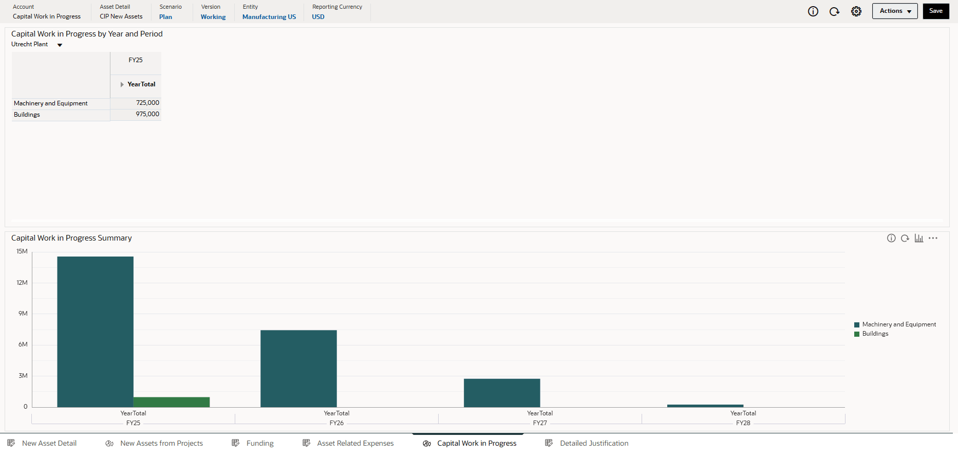

  14. 从底部的水平选项卡中,单击正在进行的资本工作。
  15. 在“Capital Work in Progress(进行中的资本工作)”中,查看仪表盘以了解资本化项目的信息。
    您可以单击图表图例中的成员名称以向下钻取到更详细的数据。
    在建资产

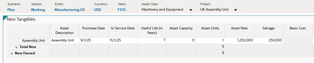

将资产添加到资本项目
  1. 从底部的水平选项卡中,单击新建资产详细信息。
  2. 在 POV 中,选择以下内容:
    • Machinery and Equipment (机械设备)作为资产分类
    • 英国装配件单位作为项目
    POV

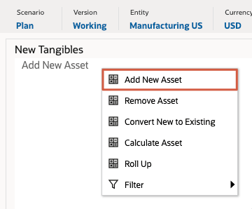

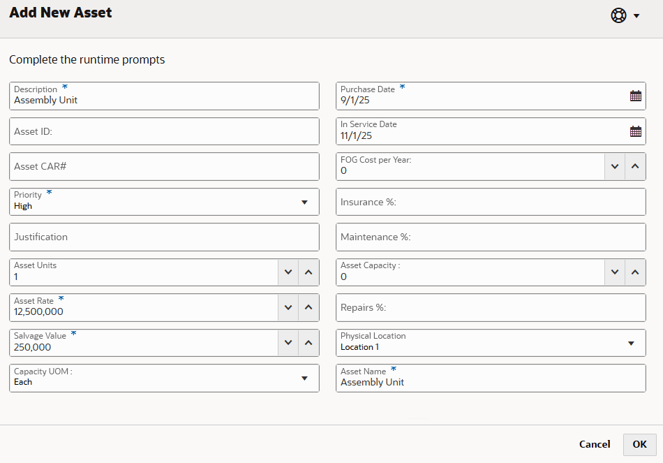

  3. 在网格的空白处,右键单击并选择添加新资产。
    正在添加新资产

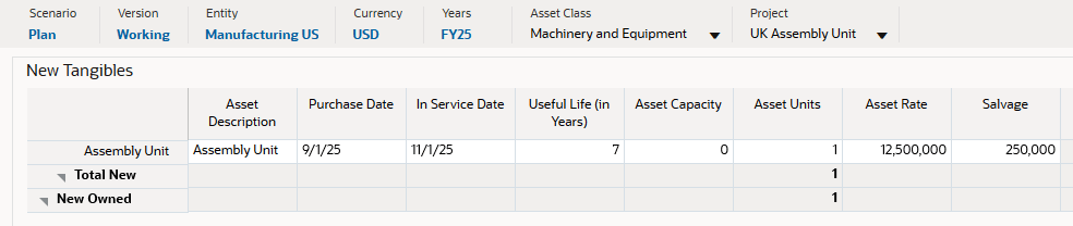

  4. 在“Add New Asset(添加新资产)”中,选择或输入以下资产详细信息:
    详细信息 值
    说明 装配件
    优先级 High
    资产数量 1
    资产费率 12500000
    残值 250000
    容量 UOM 每
    采购日期 9/1/2025
    启用日期 11/1/2025
    物理位置 位置 1
    资产名称 装配件
  5. 验证您的选择,然后单击 OK 。
    “添加资产”对话框
  6. 在信息消息中,单击确定。
    资产将显示在表单上。
    表单上显示的资产
    您可以直接在表单上修改资产详细信息。

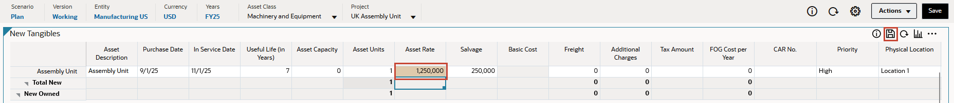

  7. 对于装配件单位,修改资产比率。将值设置为 1,250,000 ,然后单击表单的“保存”(保存) 图标。
    修改资产比率
  8. 在信息消息中,单击确定。
  9. 在仪表盘的右上角,单击保存。
  10. 在信息消息中,单击确定。
    已保存更新的数据。
    已保存更新的数据。

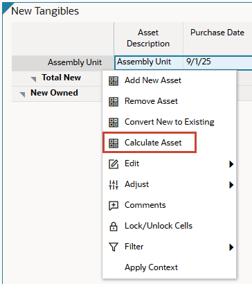

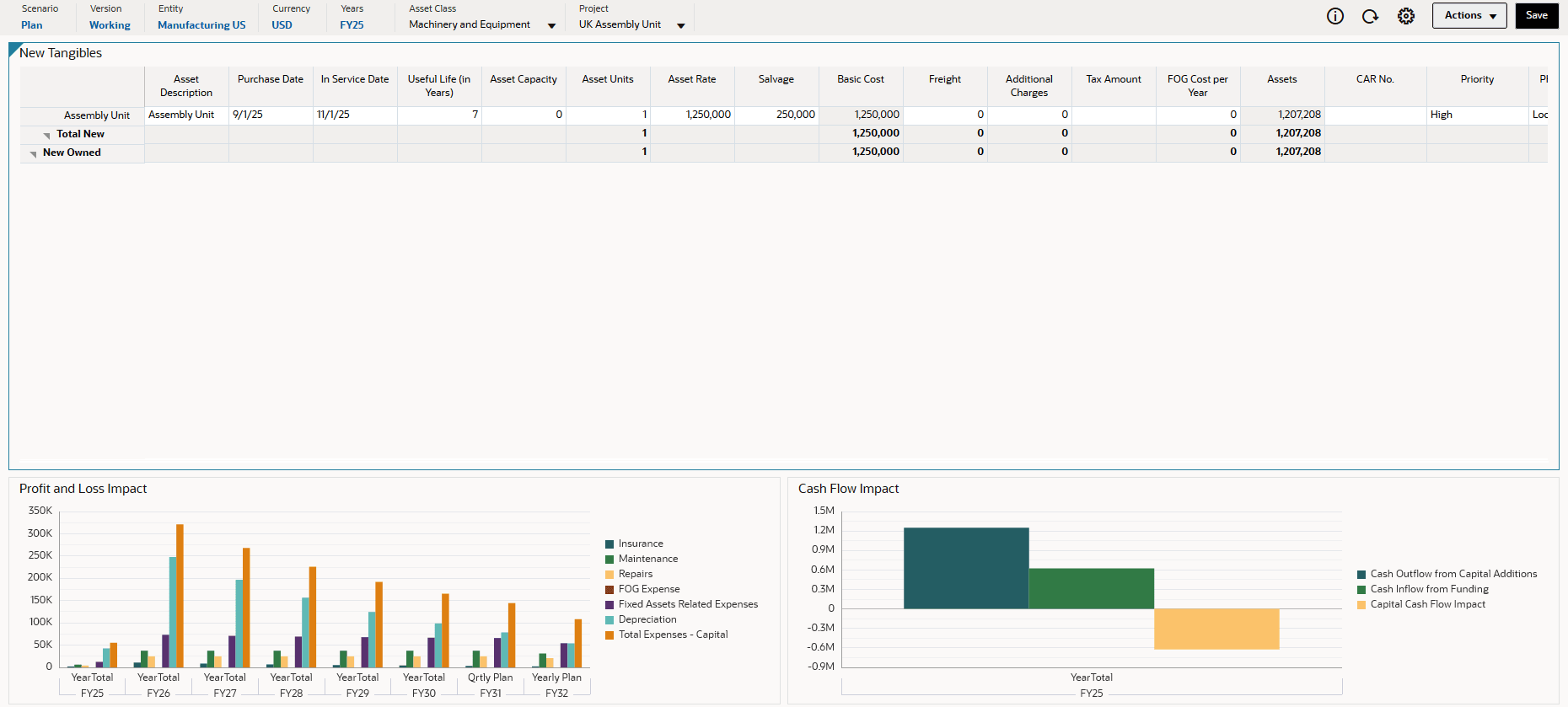

计算资产成本
  1. 在网格中,右键单击装配件单位,然后选择计算资产。
    计算资产费用
  2. 在信息消息中,单击确定。
    “损益影响”和“现金流影响”图表在仪表盘上更新。
    已更新仪表盘
    运行“计算资产”会根据假设为资产成本、折旧、现金流和其他与资产相关的费用运行计算。您可以向下钻取以查看资产费用对多年的影响或对现金流的影响。

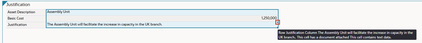

添加理由和附件

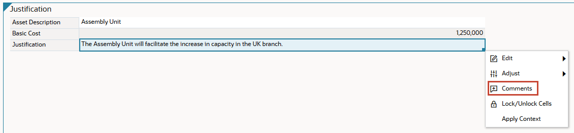

  1. 从底部的水平选项卡中,单击 Detailed Justification 。
  2. 将 POV 设置为以下项:
    POV

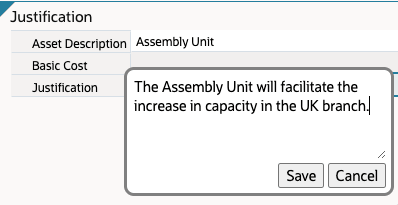

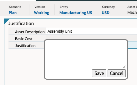

  3. 在“Justification(理由)”字段中,单击“Justification(理由)”字段旁边的单元格。
    此时将显示一个对话框。
    “理由”对话框
  4. 在“理由”对话框中,输入“装配件单位”将促进英国分行的容量增加。然后单击保存。
    输入并保存理由
  5. 在仪表盘的右上角,单击保存。
  6. 在信息消息中,单击 OK 。

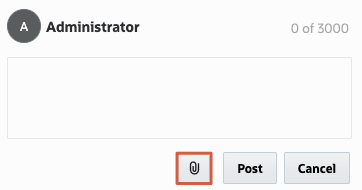

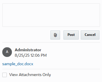

  7. 右键单击“证明”的数据输入单元格,然后选择备注。
    添加附件

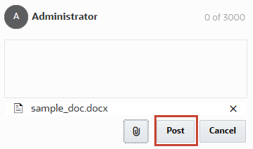

  8. 在对话框中,单击 添加附加(添加附件)。
    添加附加
  9. 导航到您在本地保存 sample_doc.docx 的位置,然后选择并打开它。
  10. 在该对话框中,单击发布。
    所选文件
  11. 在对话框中列出文件时,单击取消。
    附件已添加到单元格
    右上方会显示可视提示(三角形),以标识单元格包含注释或附件。
    附件
  12. 在仪表盘的右上角,单击保存。
  13. 在信息消息中,单击确定。
