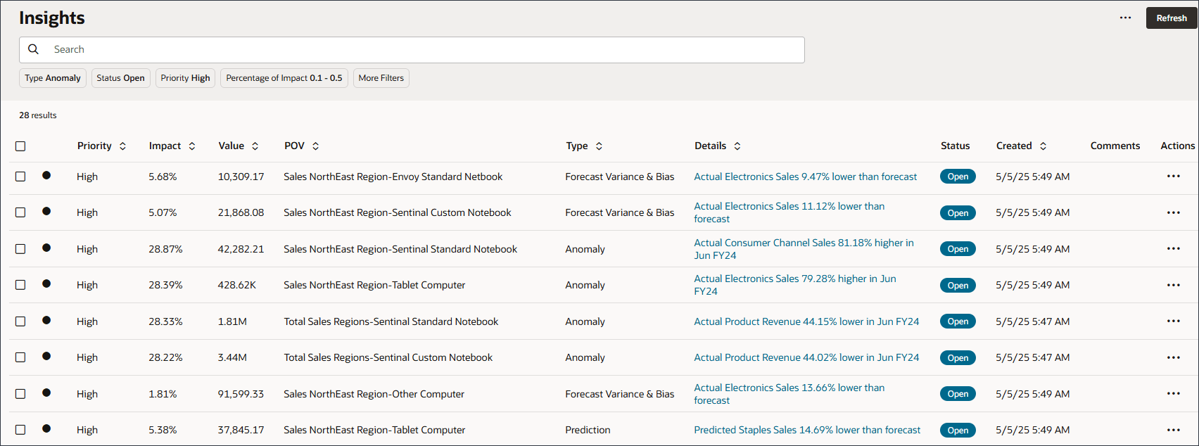

洞察通过在数据中查找模式来自动执行数据分析,因此您不必这样做。当新数据加载到 EPM 云系统中时,Insight 引擎会处理关键信号的数据,例如方差、趋势、异常和预测偏差。Insights 不需要花费数小时来手动查找数据中的模式,而是为您服务。洞察仅显示最相关的模式。您可以配置重要性和重要性的洞察。
洞察以易于使用的显示形式提供。洞察列表可以轻松进行排序和筛选。例如,您只需单击几下即可轻松筛选阈值内的特定模式。通过更快地提供洞察,财务部门可以开展更多增值活动,例如与企业互动以解决问题。
洞察显示

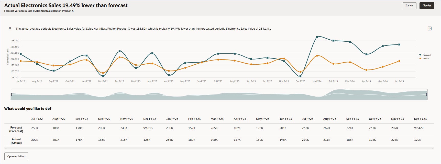

  • 预测差异和偏差洞察:通过分析历史预测和实际数据,显示规划者提交的预测中隐藏的偏差。这种类型的洞察度量两个历史方案(如“预测”和“实际值”)之间的差异或偏差。
    预测差异洞察

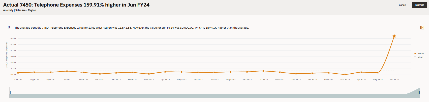

  • 异常洞察:检测数据中的异常模式。此类型的洞察会检测与其他值差异很大的异常值,例如,由于外部或内部事件导致的实际值突然波动。

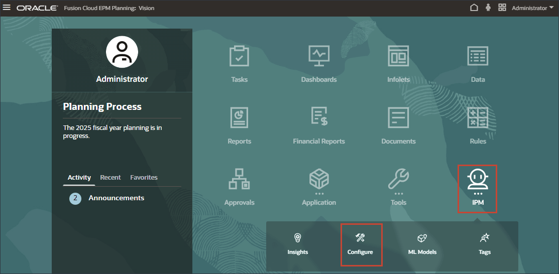

  1. 在主页上,依次单击 IPM 和 Configure 。
    主页

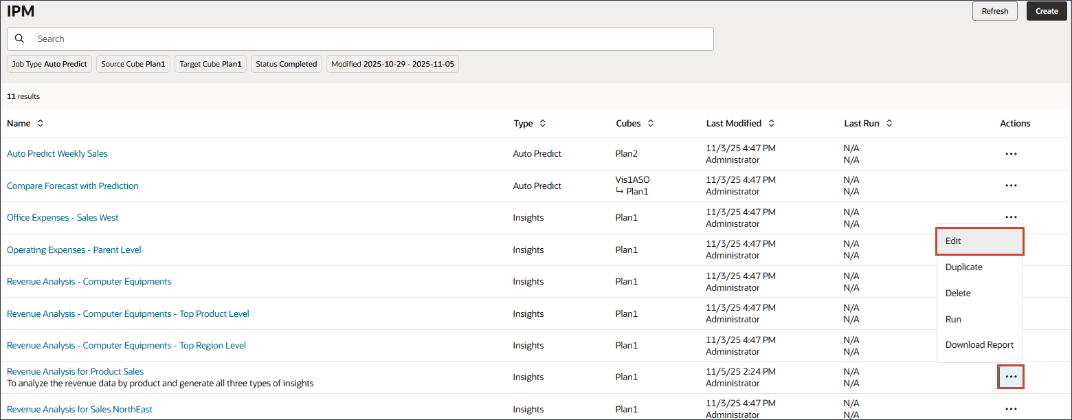

  2. 向下滚动并在产品销售的收入分析行中,单击 操作(操作)并选择编辑。
    “配置”页

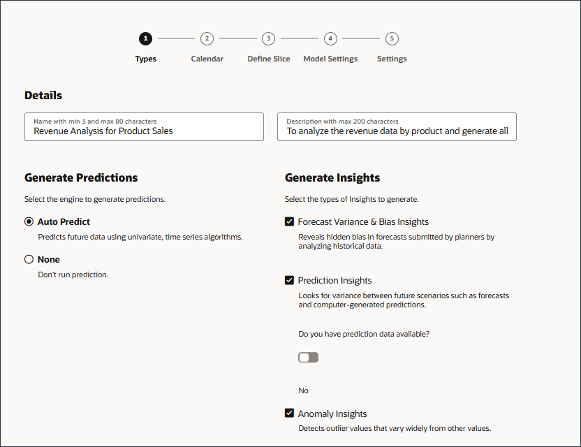

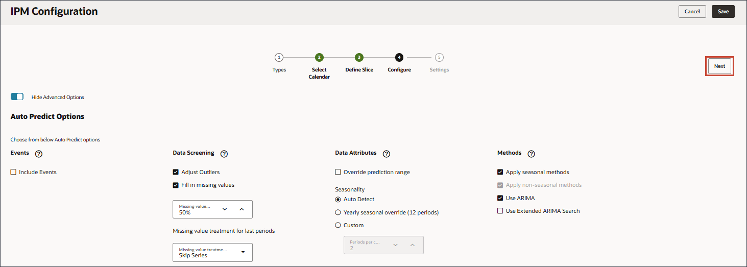

    此配置针对产品销售运行收入分析,以按产品分析收入,并生成预测差异和偏差洞察、预测洞察和异常洞察。自动预测用于使用时间序列预测技术基于历史数据预测将来绩效。
    类型页面
  3. 单击下一步。

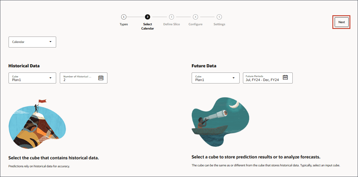

    如果要包括日历,则将在此页面上指定该日历。同时定义历史数据和未来数据。对于历史数据,指定多维数据集和历史年数。
    对于将来数据,将指定多维数据集和将来期间。将来期间指定在分析中包括的将来数据期间。选择“自动预测”时,预测结果将存储在此位置。
    选择日历
  4. 单击下一步。
    下一步

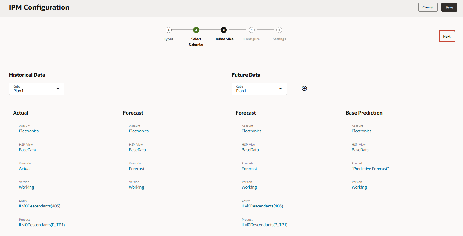

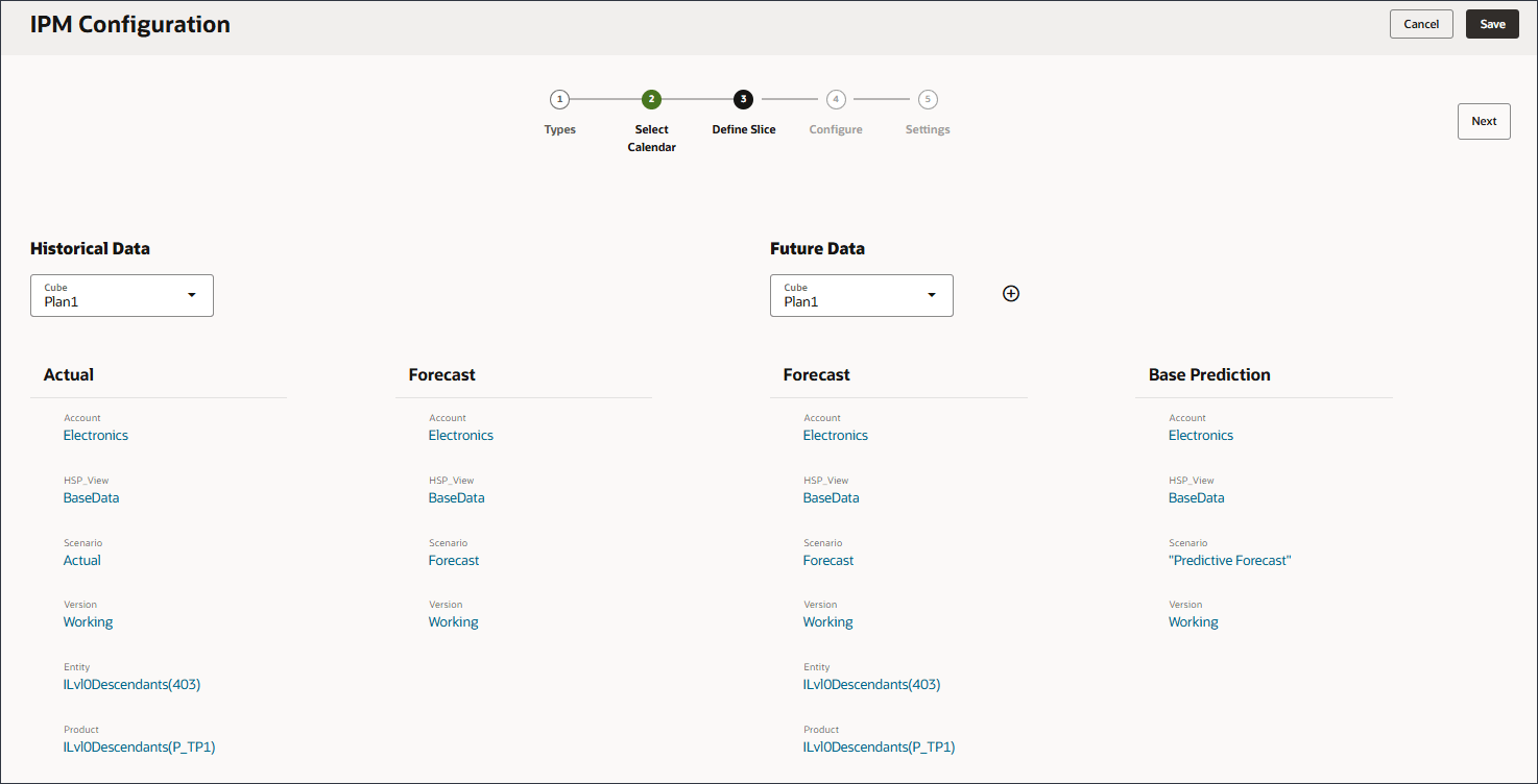

  5. 同时定义历史数据和未来数据。
    在“历史数据”下,定义“实际”和“预测”数据的多维数据集和时段。
    在“未来数据”下,定义未来数据多维数据集和数据切片,即规划者提供的预测以及基本预测(很可能是方案)。
    定义切片

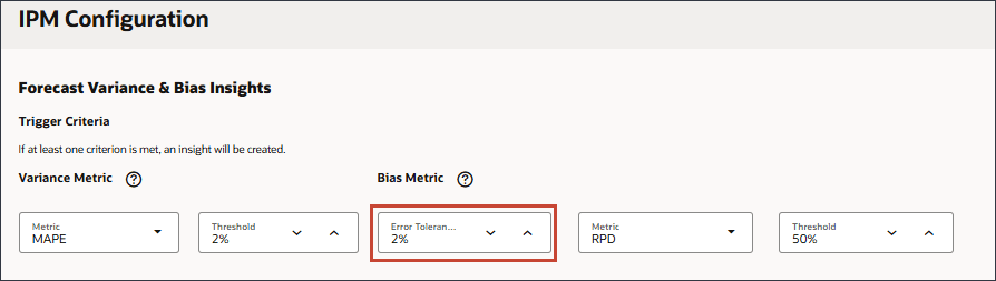

  7. 对于“预测差异”和“偏离洞察”,误差容差百分比定义规划者提交的历史预测与实际日期之间百分比差异的可接受范围。在本例中,历史预测与历史实际价值之间的差异只要大于或等于 2%,则会视为明显差异(还会被视为预测不足或预测过度)。

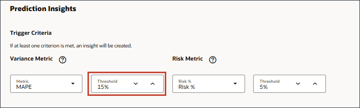

    对于预测洞察,阈值百分比定义规划者提交的未来预测与计算机生成的预测值之间可接受的百分比差异。

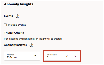

  9. 向下滚动以查看异常洞察。
    异常洞察
    对于异常洞察,阈值定义 Z 分数值的可接受阈值(与平均值的标准偏差)的可接受阈值。任何离零太远的东西通常都被视为异常值。
  10. 向上滚动并单击下一步。
    下一步

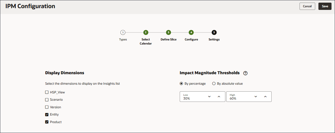

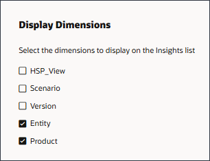

    "Settings"(设置)页面显示 "Insights"(洞察)列表的选定显示维以及影响幅度阈值。
    设置页面
    显示维是规划者将用于导航和分析洞察的维。选定的维将显示在 "Insights" 显示中。
    显示维
    影响幅度阈值定义下限和上限阈值。在洞察显示在洞察仪表板中显示时,此设置会基于针对每条洞察计算出的百分比影响将洞察分类为“高”、“中”和“低”三个组。这有助于重点关注存在较大差异的洞察。
    影响幅度

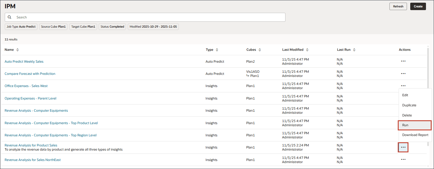

  1. 对于产品销售的收入分析,在“操作”下,单击 操作(操作),然后选择运行。
    从“配置”页运行洞察分析
    运行洞察时,IPM 洞察会分析每个可用交叉点的数据并查找模式和异常。

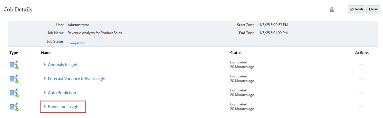

查看 Insights 作业
您可以查看有关 Insights 作业的信息。

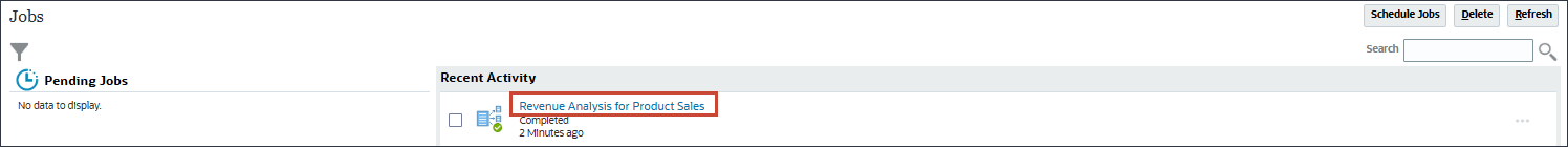

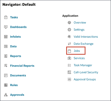

  1. 单击 导航器(导航器),然后在“应用程序”下单击作业。
    “导航器”菜单

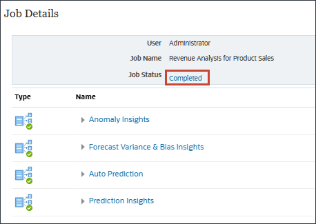

  2. 在“作业”页上,要查看有关作业的详细信息,请单击产品销售的收入分析。
    “作业”页

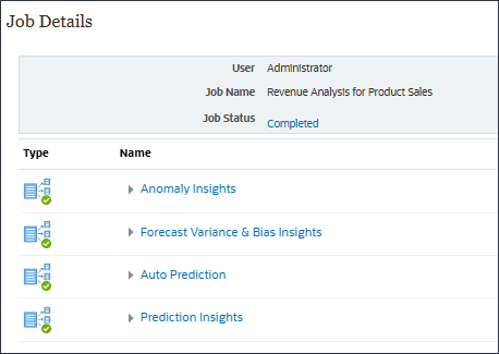

    将显示为此作业运行的关联子作业。
    职务组件

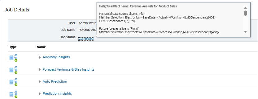

  3. 在作业状态旁边,单击已完成。
    作业详细信息
    此时将显示有关作业的详细信息。
    职务组成部分
  4. 单击详细信息显示外可关闭详细信息。

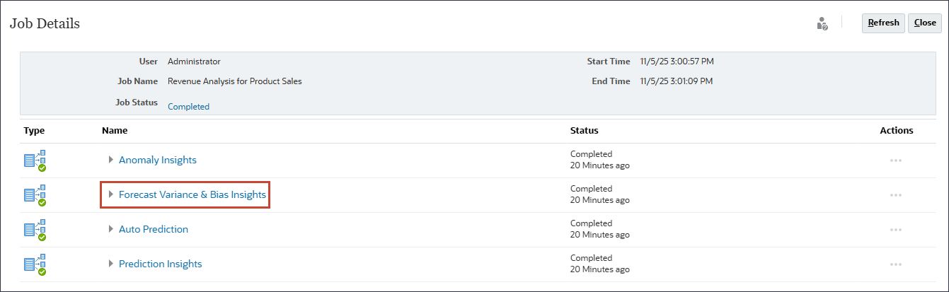

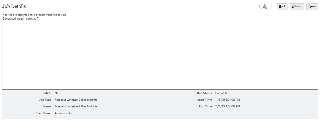

  5. 单击预测差异和偏移洞察。
    作业详细信息
    将显示作业详细信息。在分析了七个系列的预测差异和偏差后,生成了七个洞察。
    作业详细信息

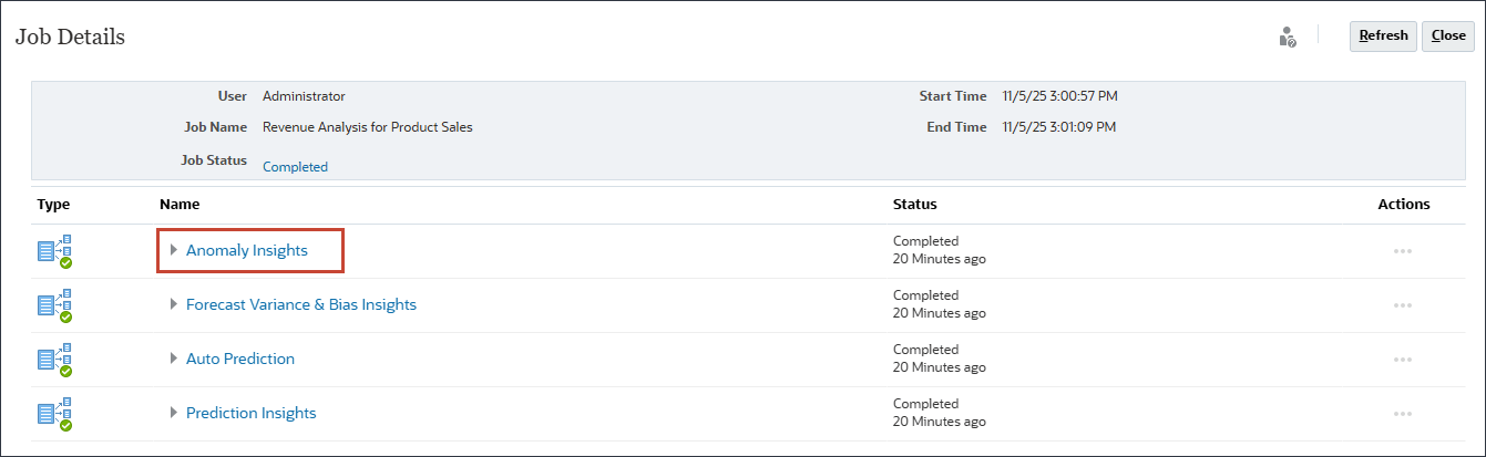

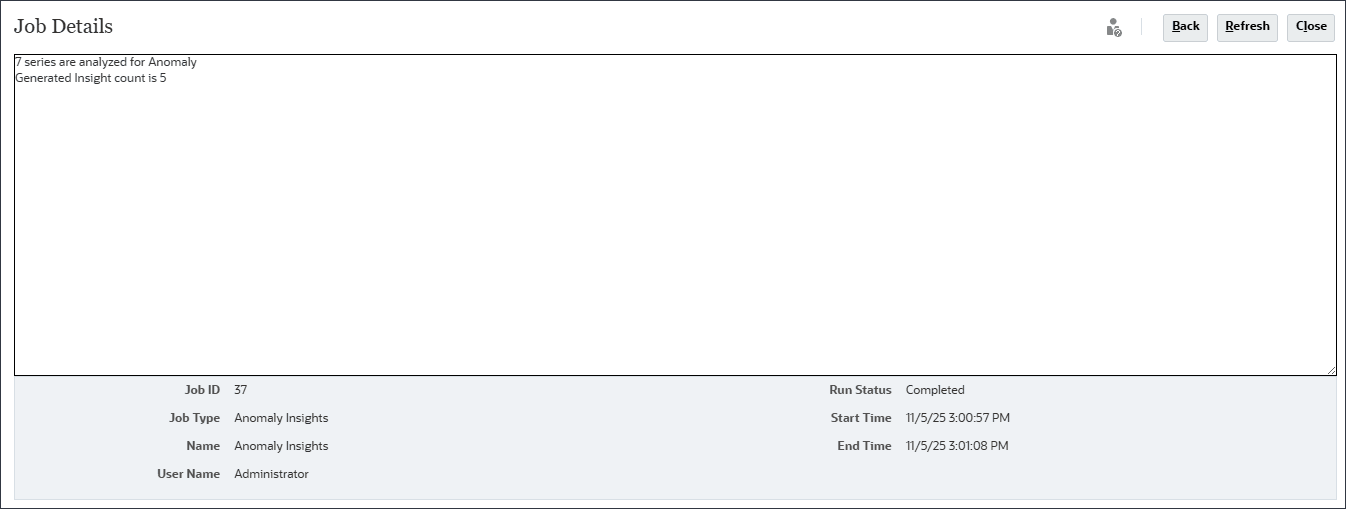

  7. 单击异常洞察。
    职务组成部分
    将显示作业详细信息。在分析了七个系列以获得异常洞察后,生成了五个洞察。
    作业详细信息

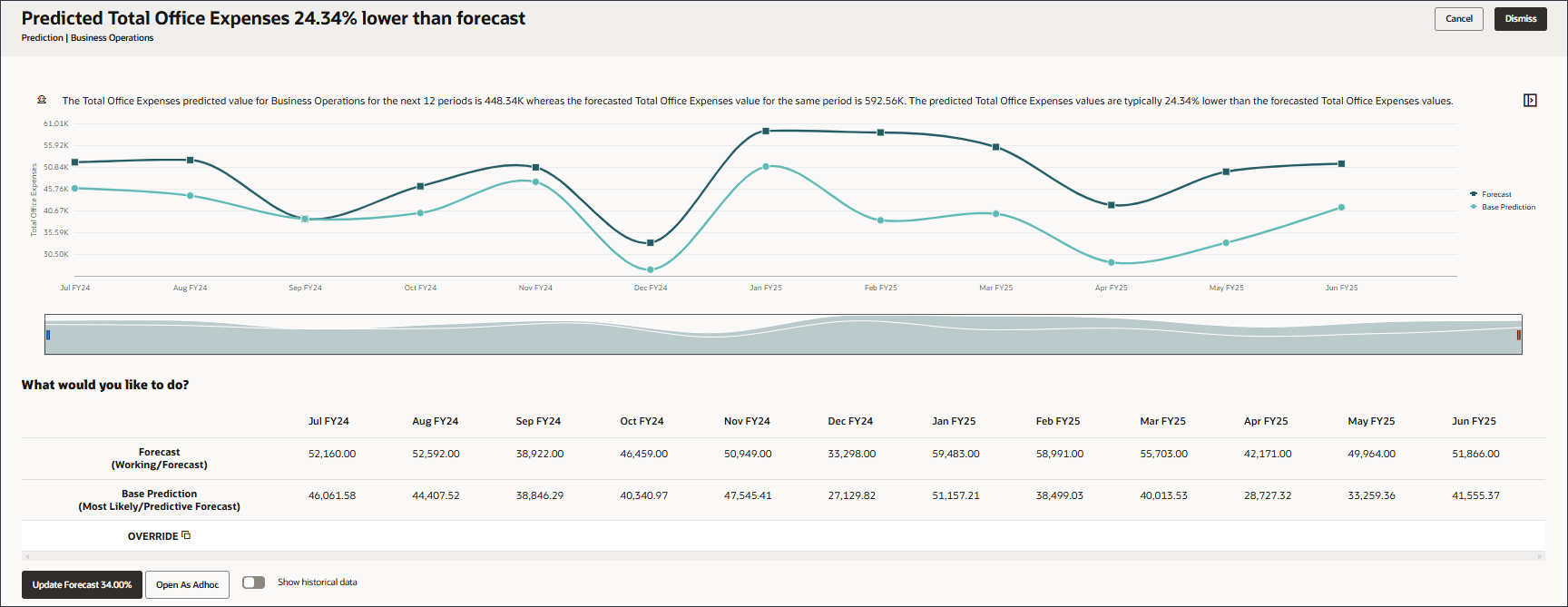

  9. 单击预测洞察。
    作业详细信息
    将显示作业详细信息。在分析了七个系列进行预测后,产生了两个见解。
    作业详细信息
  10. 单击关闭。

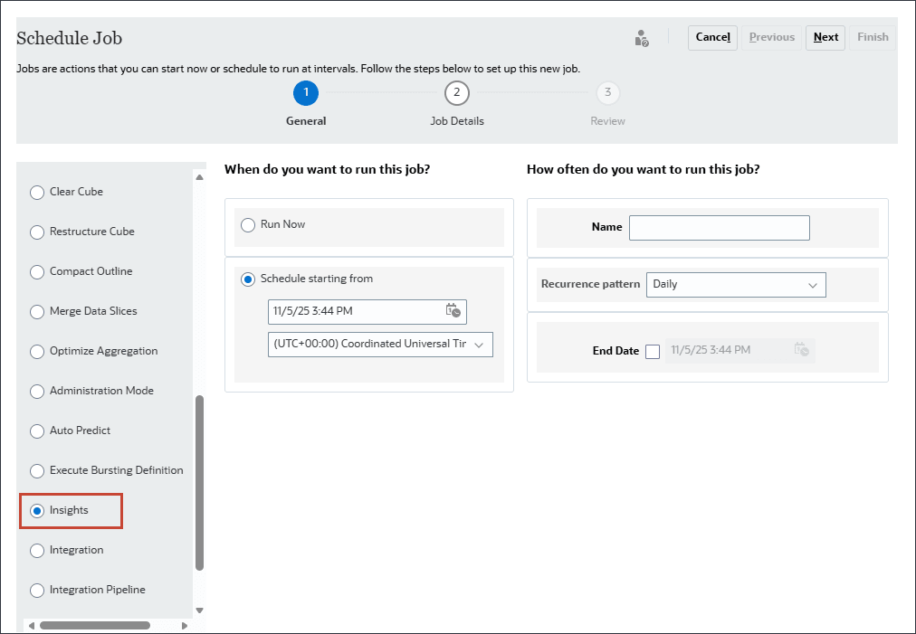

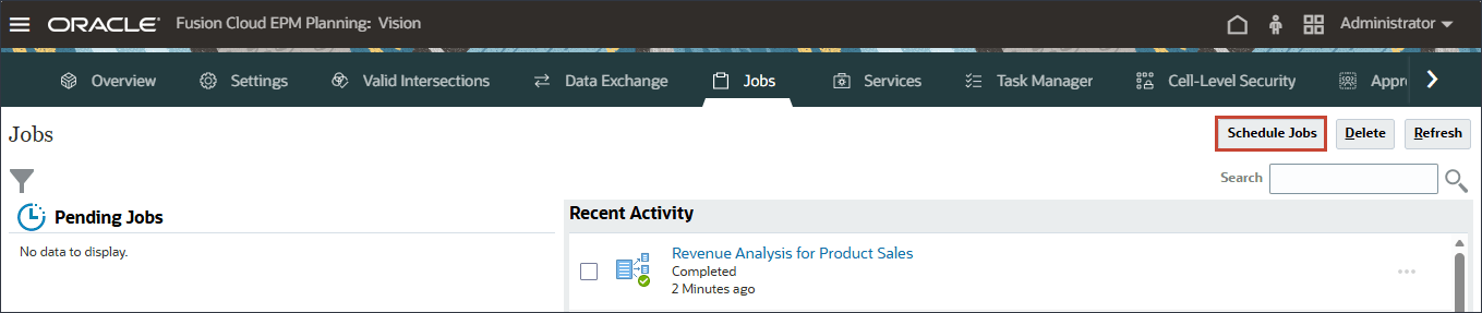

  1. 在“作业”页上,单击调度作业。
    “作业”页

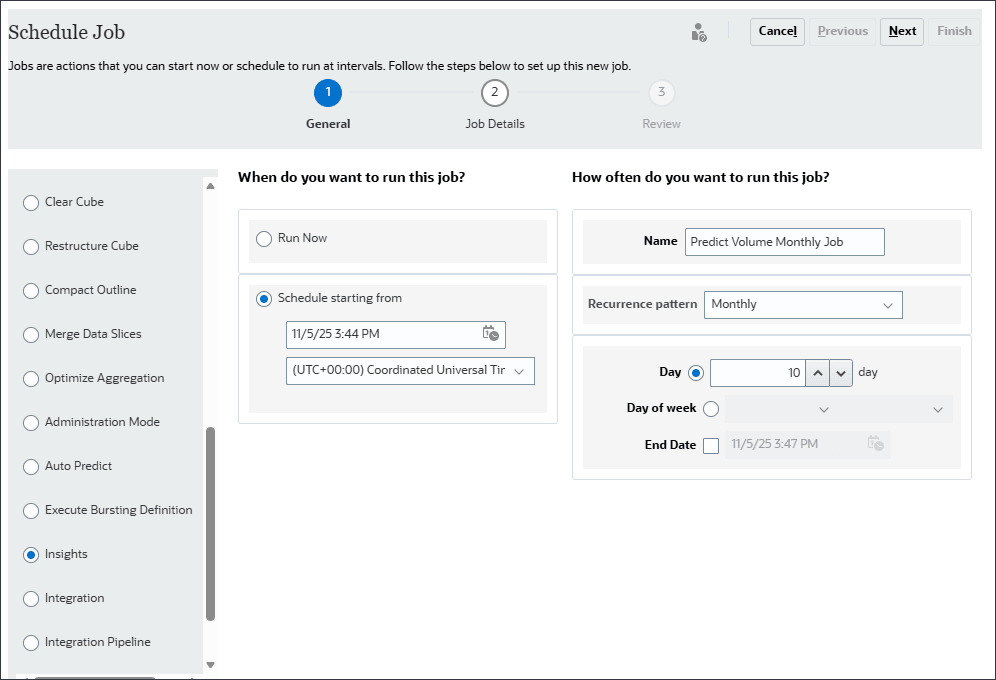

  2. 在左侧的“这是什么类型的作业?”下,向下滚动并选择洞察。
    作业类型

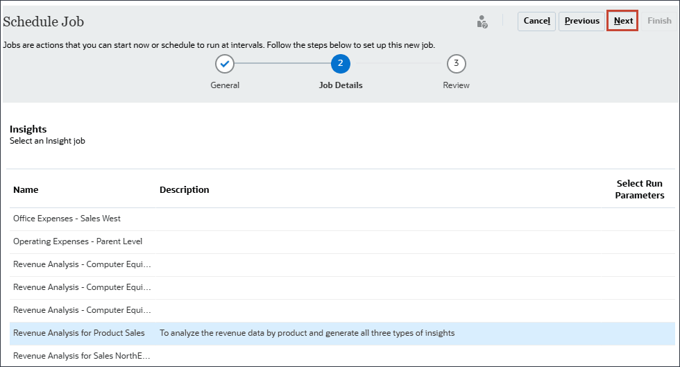

  3. 设置每月作业。将其设置为在当天日期之后的月份的第 10 天运行,类似于以下内容,然后单击下一步。
    调度作业
  4. 选择产品销售的收入分析,然后单击下一步。

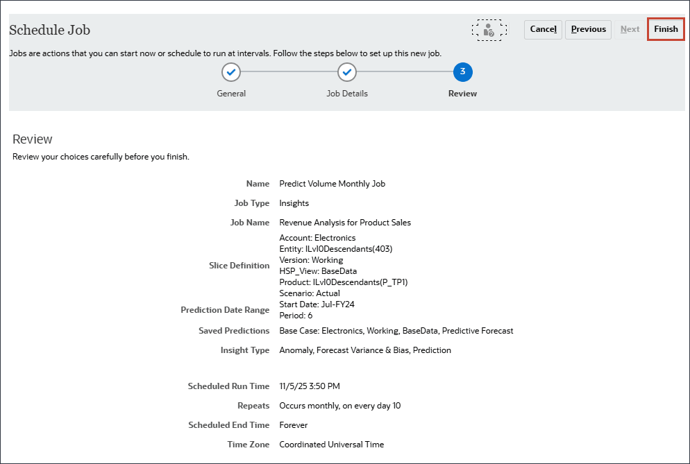

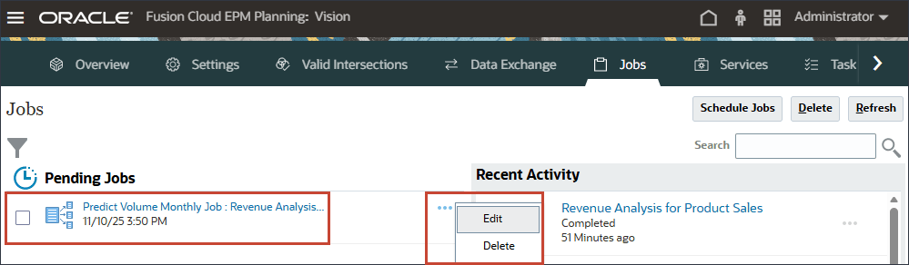

  5. 复查作业选择,然后单击完成。
    复查调度的作业详细信息
    作业已调度并列在“待处理作业”下。您可以编辑或删除调度的作业。
