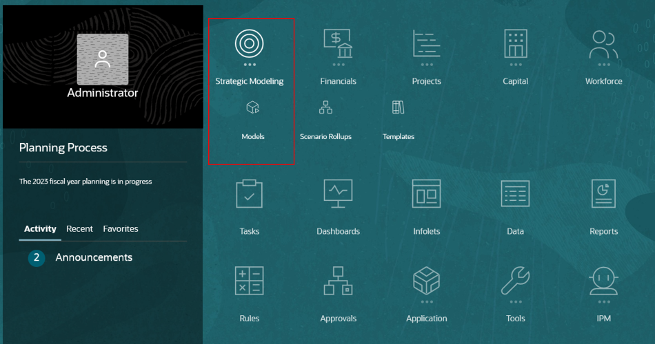

  1. 在 Planning 主页上,依次单击战略性建模和模型。
  2. 在战略性建模中导航到模型视图
    此时将显示“模型”页。
  3. 对于抽样,单击 ( ... ) 操作,然后选择打开 - 检出。

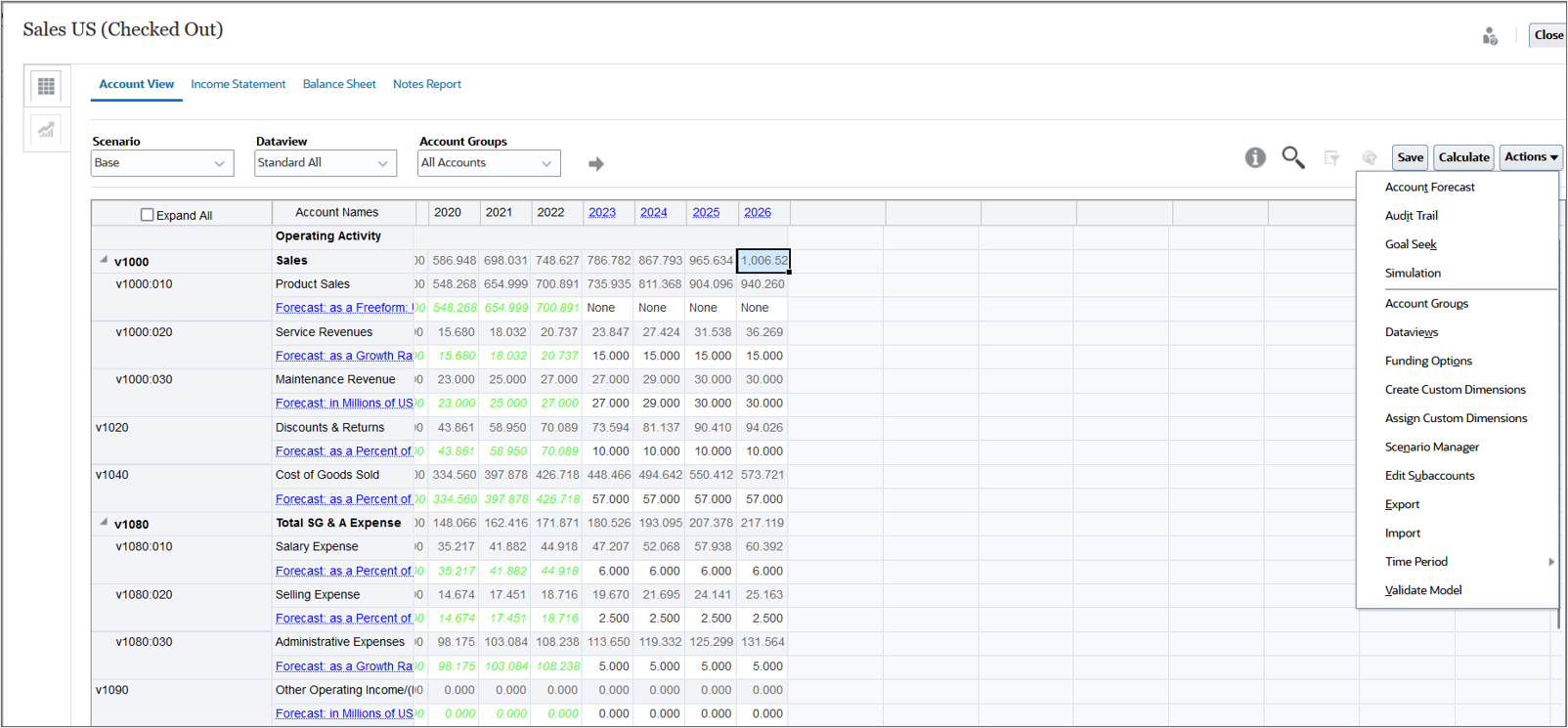

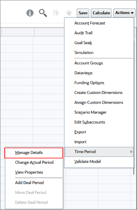

  5. 要开始管理时间期详细信息,请单击操作,然后选择时间期。
  6. “时间期”操作菜单选项
    注意:
    “Time Period(时间段)”菜单选项包括“Manage Details(管理详细信息)”、“Change Actual Period(更改实际期间)”、“View Properties(查看属性)”、“Add Deal Period(添加交易期间)”,以及“Move Deal Period(移动交易期间)”和“Delete Deal Period(删除交易期间)”。您可以在“管理详细信息”中定义和管理子期间、最后期间和期初至今。
  7. 选择管理详细信息。

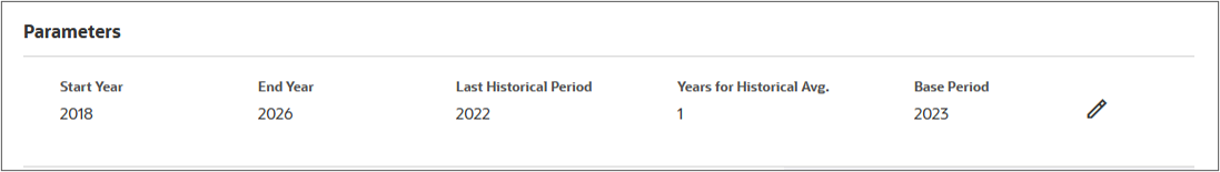

  1. 单击编辑 (编辑)。
  2. 注意:
    您可以从财务模型时间线的开始或删除年份,并设置最后一个历史期间、要用于历史平均值的年数和基本期间。
  3. 更改结束年份。从“结束年份”下拉列表中,选择 2026 。
  4. 单击 应用(应用)。
  5. 已保存对时间期参数所做的更改。
    期间参数

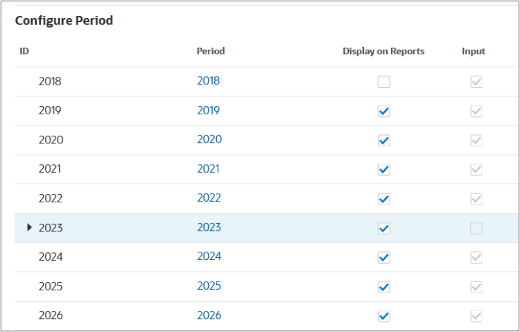

默认情况下,所有年份都选择了“每年”。
对于期初余额年份以外的任何年份,都可以针对历史和预测数据选择并合并以下期间:年、半年、季度、月和周(如果启用了每周计划)。添加时间详细信息时,将清除上级期间的输入选项,因为期间将变为聚合。
  1. 在“配置期间”部分中,选择 2023 行。
  2. 句点 2023
    请注意,您无法更改 2023(期初余额年度)的期间详细信息。

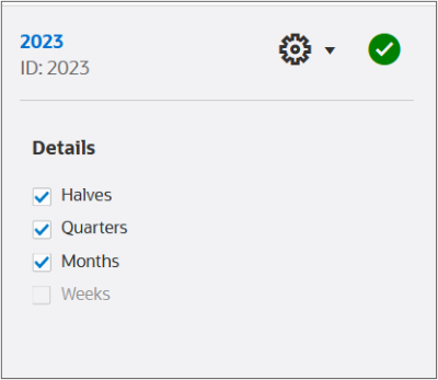

  3. 选择 2023 行。
  4. 在“详细信息”中,选择半、季度和月。
  5. 选择 2023 年的明细期间
  6. 单击 (应用)。

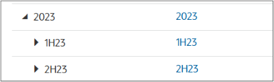

  7. 详细信息已添加到 2023 年

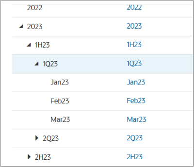

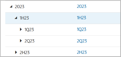

  8. 单击 2023 行左侧的箭头 以展开期间详细信息。
    将显示增加的期间半数(半年)。
    期间半数
  9. 展开 1H23 以显示季度期间。
  10. 季度期间
  11. 展开 1Q23 以显示月份。
  12. 月

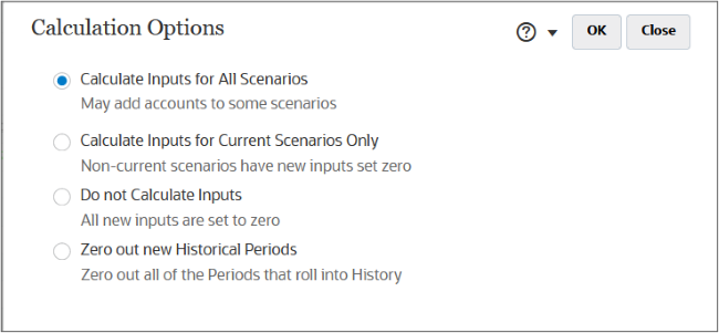

    应用更改时,可以选择是计算所有方案的输入,是仅计算当前方案的输入,还是不计算任何输入。
    计算选项
  3. 接受默认选择:计算所有方案的输入,然后单击确定。

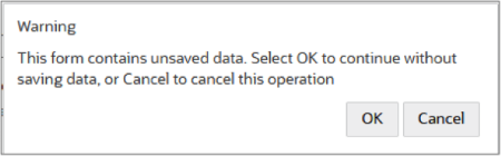

  4. 如果您收到有关未保存数据的警告消息,请单击确定。
  5. “未保存数据”警告

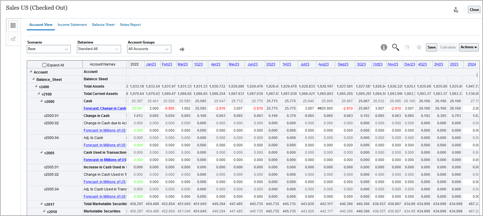

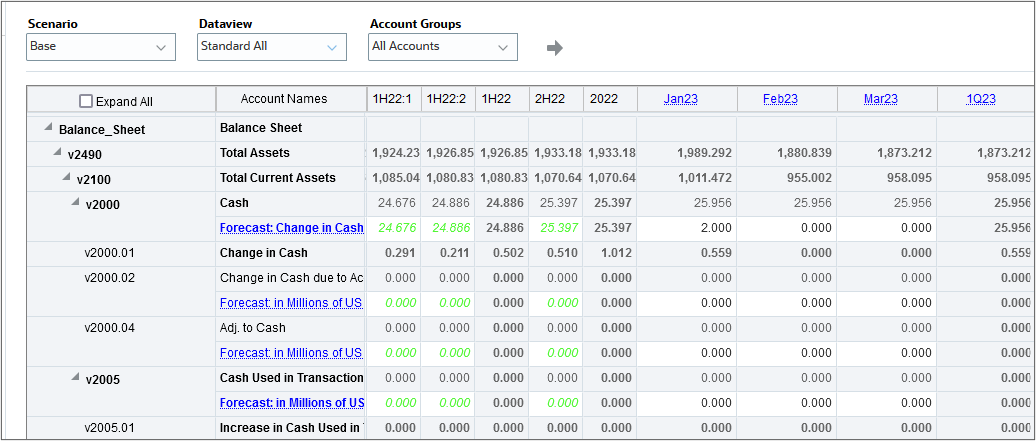

    添加的时间期已计算并显示在“客户”视图中。
    已使用添加的期间更新客户视图

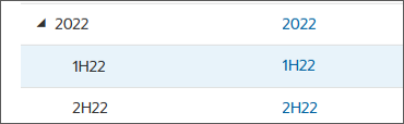

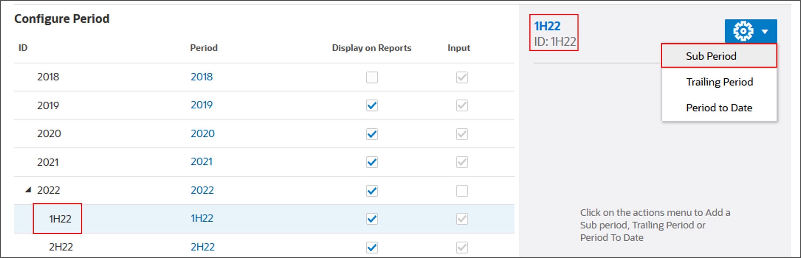

  4. 展开 2022 并选择 1H22 。
  5. 扩展 2022 以显示 1H22
    只能向最低级别的期间添加子期间。例如,如果定义了某一年以包含半年、季度和月,则只能向月添加子期间。

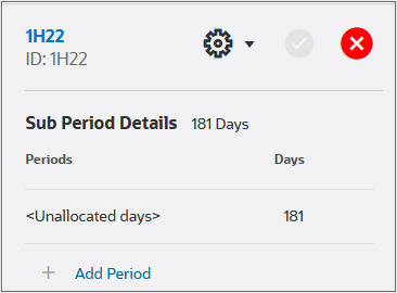

  6. 在右侧,对于 1H22,单击 设置(设置),然后选择子期间。
  7. 添加子期间

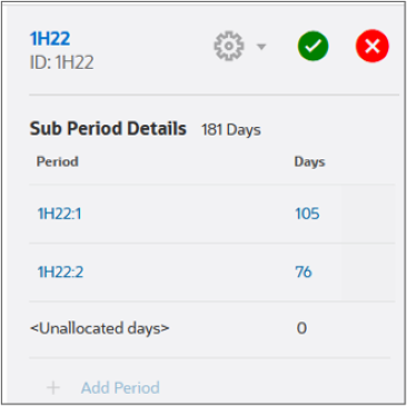

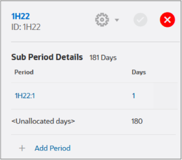

    此时将显示子期间详细信息。您可以添加子期间并分配天数,直到“未分配天数”为零。
    子期间详细信息
  8. 单击添加期间。
  9. 在“子期间详细信息”中添加了 1H22:1。
    添加了 1H22:1 子期间
  10. 双击 1H22:1 的天,将值更改为 105 ,然后按 Enter 键。
  11. 分配天数
    提示:
    子期间的长度必须至少为一天。

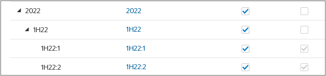

  12. 在“未分配的天数”为零之前,可创建更多子期间,并分配天数。单击添加期间。
  13. 对于 1H22:2,双击 Days 并将其更改为 76 ,然后按 Enter 键。
  14. 最后一个子期间分配应该为 1H22:1 分配 105 天,为 1H22:2 分配 76 天。
    子期间分配
  15. 单击 应用(应用)。
  16. 展开 1H22 。
  17. 子期间添加到 1H22 下。

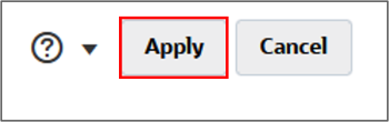

  18. 在对话框的右上角区域上,单击应用以将更改提交到模型。

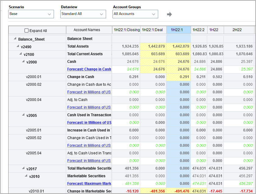

    计算了包括新子期间在内的 2022 年数据并将其应用于模型。
    已更新模型

    已添加交易期间

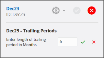

最后期间是收集最新期间数的期间。您可以设置要在历史期间或预测期间发生的最后期间。使用最后期间,您可以度量特定持续时间内的业务性能。
例如,如果要在 2023 年 12 月结束的六 (6) 个月期间内跟踪总计和增加,请将 6 个月的最后期间添加到 Dec23 子期间。
  1. 在“客户”视图中,依次单击操作、期间和管理详细信息。
  2. 依次展开 2023 、2H23 和 4Q23 ,然后选择 Dec23 。
  3. 单击 设置(设置),然后选择期末期间。

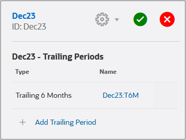

  4. 此时将显示最后期间详细信息。
  5. 单击添加最后期间。
  6. 对于以月为单位的最后期间长度,输入 6 ,然后单击 应用 ( OK )。
  7. 输入以月为单位的最后期间长度
    已添加最后期间
  8. 单击 应用(应用)。

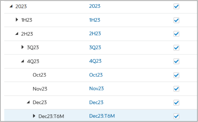

  9. 展开 Dec23 以验证是否已添加 Dec23:T6M 结尾期间。
  10. 验证是否已添加尾随期间。

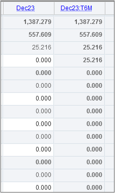

  11. 在对话框的右上角区域上,单击应用以将更改提交到模型。
  12. 滚动到网格右侧并找到添加的 Dec23:T6M 列。
  13. 添加到网格的最后期间

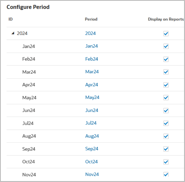

  4. 添加子期间
  5. 展开 2024 并验证是否添加了每月期间。
  6. 2024 年月期间

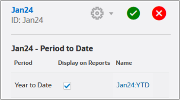

  7. 选择 Jan24 。
  8. 在“详细信息”中,单击 设置(设置),然后选择期初至今。
  9. 单击添加期初至今。
  10. 添加了年初至今期间。

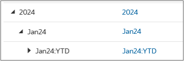

    广告期初至今
  11. 单击 应用(应用)。
  12. 在“配置期间”中,依次展开 2024 和 Jan24 以显示 Jan24:YTD 期间。
  13. 已添加年初至今期间

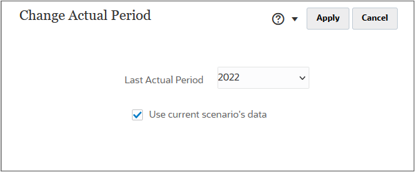

  1. 在“客户”视图中,依次单击操作、期间和更改实际期间。
  2. 在“更改实际期间”中,选择最后一个实际期间: 2022 。
  3. 选择是否使用当前方案的数据。
  4. 更改实际期间
  5. 单击应用。
