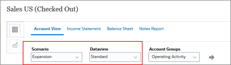

  1. 在“客户视图”选项卡上,确保所选方案为扩展,数据视图为标准。
    客户视图 POV
  2. 对于帐户组,选择 INCOME STATEMENT ,然后单击 “刷新”图标(刷新)。
