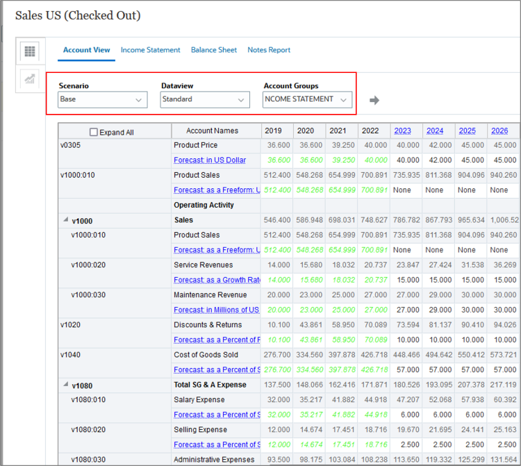

  5. 在帐户视图中,按如下方式设置 POV:
    • 方案:基准
    • 数据视图:标准
    • 帐户组:收入报表
    客户视图 POV
  6. 单击 (“刷新”图标) 刷新 。
  7. 刷新客户视图

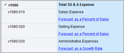

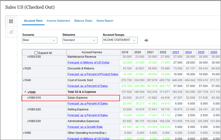

  8. 滚动到 v1080 。请注意,薪金费用帐户是总 SG 和费用的子帐户。其帐号包括主帐户 1080 和子帐户 10 。
  9. 选择工资费用科目

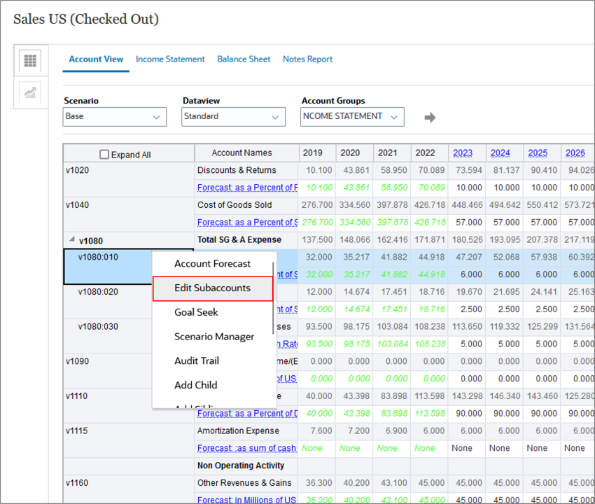

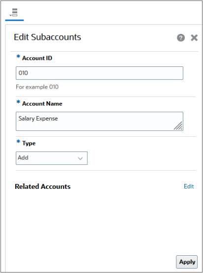

  1. 右键单击 v1080:010 ,然后选择编辑子帐户。
  2. 右键单击帐户并选择子帐户
  3. 检查子帐户信息。子账户显示在“Account ID(账户 ID)”中,账户名称显示在“Account Name(账户名称)”中。类型设置为“添加”。工资费用的值为“增加”,并增加“总 SG 和费用”值。
  4. 子账户框架
  5. 打开类型下拉列表。对于子帐户,您可以选择“减”以从其父帐户中减去值;如果子帐户独立于其父帐户,则可以选择“忽略”。
  6. 类型下拉列表
  7. 将类型设置为添加,然后单击 X 关闭子账户。
  8. 关闭子账户

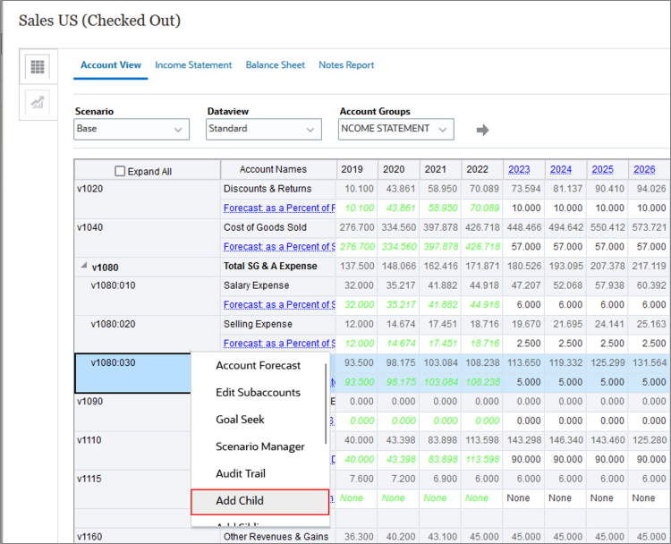

通过添加子成员添加子帐户
您可以向帐户层次中添加子帐户成员,方法是向所选帐户添加子成员或同级成员。在此部分中,您将通过添加子成员来添加“实用程序”子帐户。

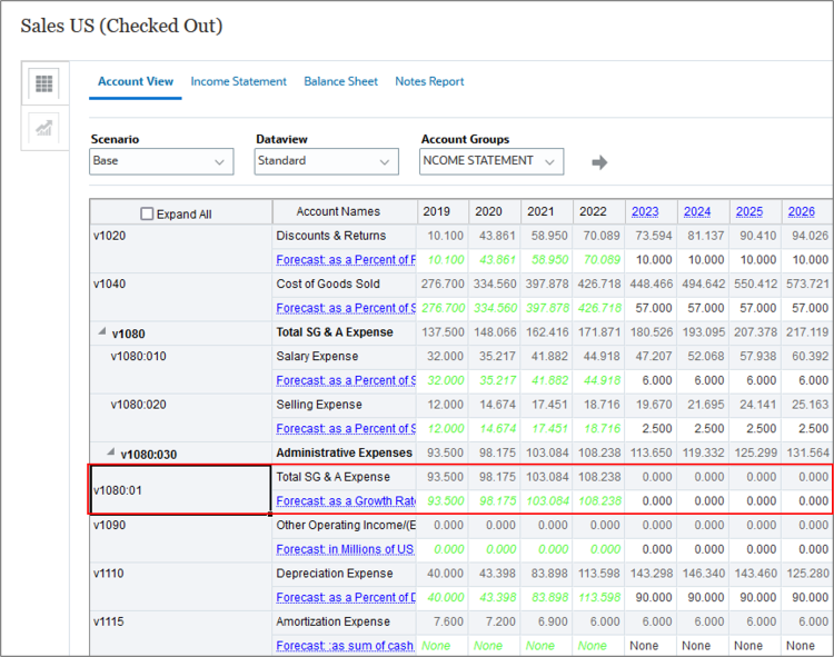

  1. 右键单击 v1080:30 ,然后选择添加子项。
  2. 添加孩子

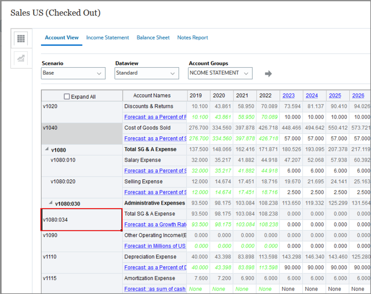

  3. 请注意,将显示新行 v1080:01 。
  4. 显示新的子账户

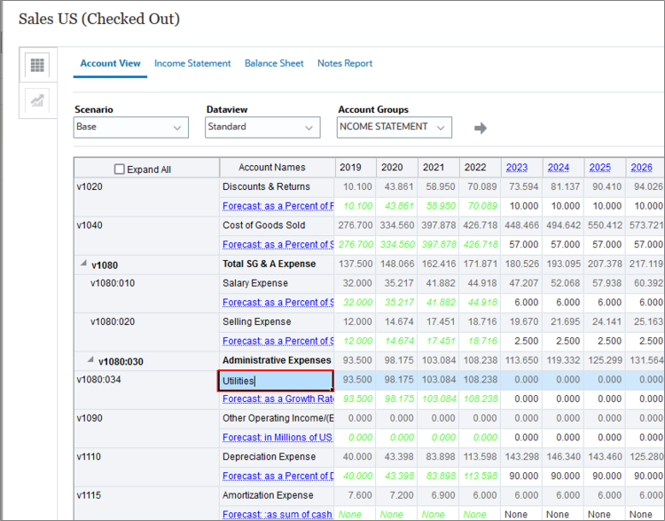

  5. 选择 v1080:01 并将帐户 ID 从 01 更改为 034 。
  6. 更改账户 ID
  7. 在 v1080:034 行中,将帐户名称从 Total SG & A Expense 更改为 Utilities 。在这种情况下,您将单独跟踪公用事业的费用数据,但会累计到“管理费用”中。
  8. 重命名账户
  9. 单击保存。
  10. 保存子账户

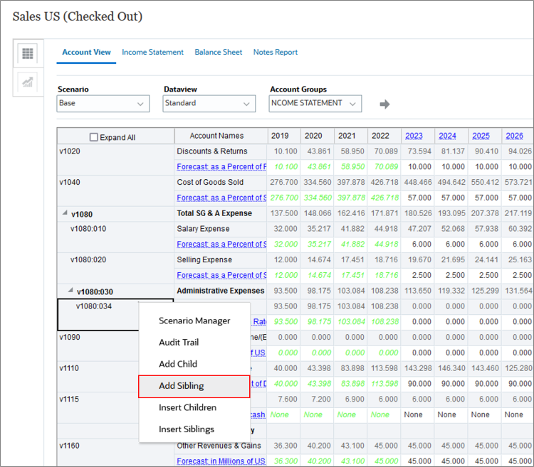

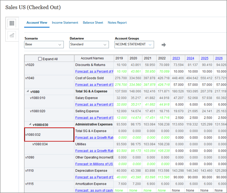

通过添加同级成员添加子账户
在此部分中,您将使用同级成员添加子账户以单独跟踪租金的费用数据。
  1. 右键单击 1080:034 ,然后选择 Add Sibling(添加同级)。
  2. 添加同级

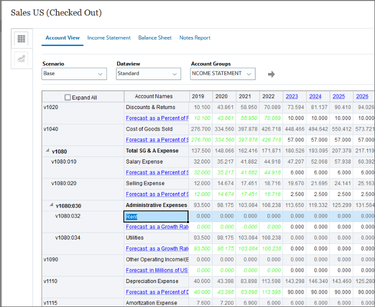

  3. 在添加的行中,选择 v1080:01 。
  4. 选择同级行
  5. 将帐户 ID 从 01 更改为 032 。
  6. 更改子账户 ID
  7. 将行的“帐户名”更改为租金。
  8. 更改子账户名称
  9. 单击 保存。
  10. 保存更改

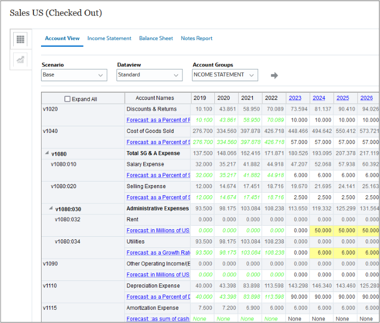

更改预测方法
在此部分中,您将更改“租赁”子帐户的预测方法。

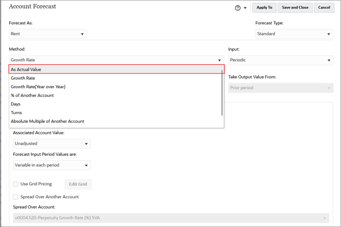

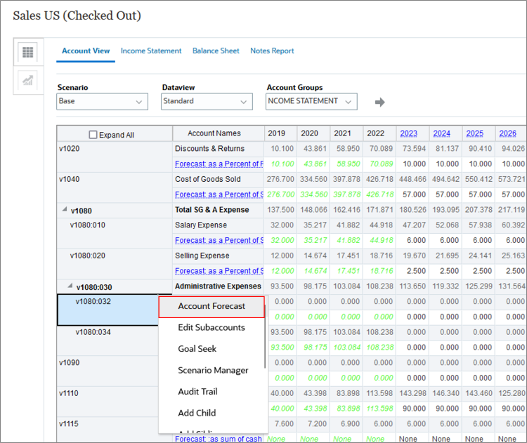

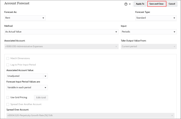

  1. 右键单击 1080:032 ,然后选择客户预测。
  2. 添加同级
  3. 在“帐户预测”对话框中,将预测方法从增长率更改为作为实际值。
  4. 添加同级
  5. 单击保存并关闭以关闭“客户预测”对话框。
  6. 添加同级

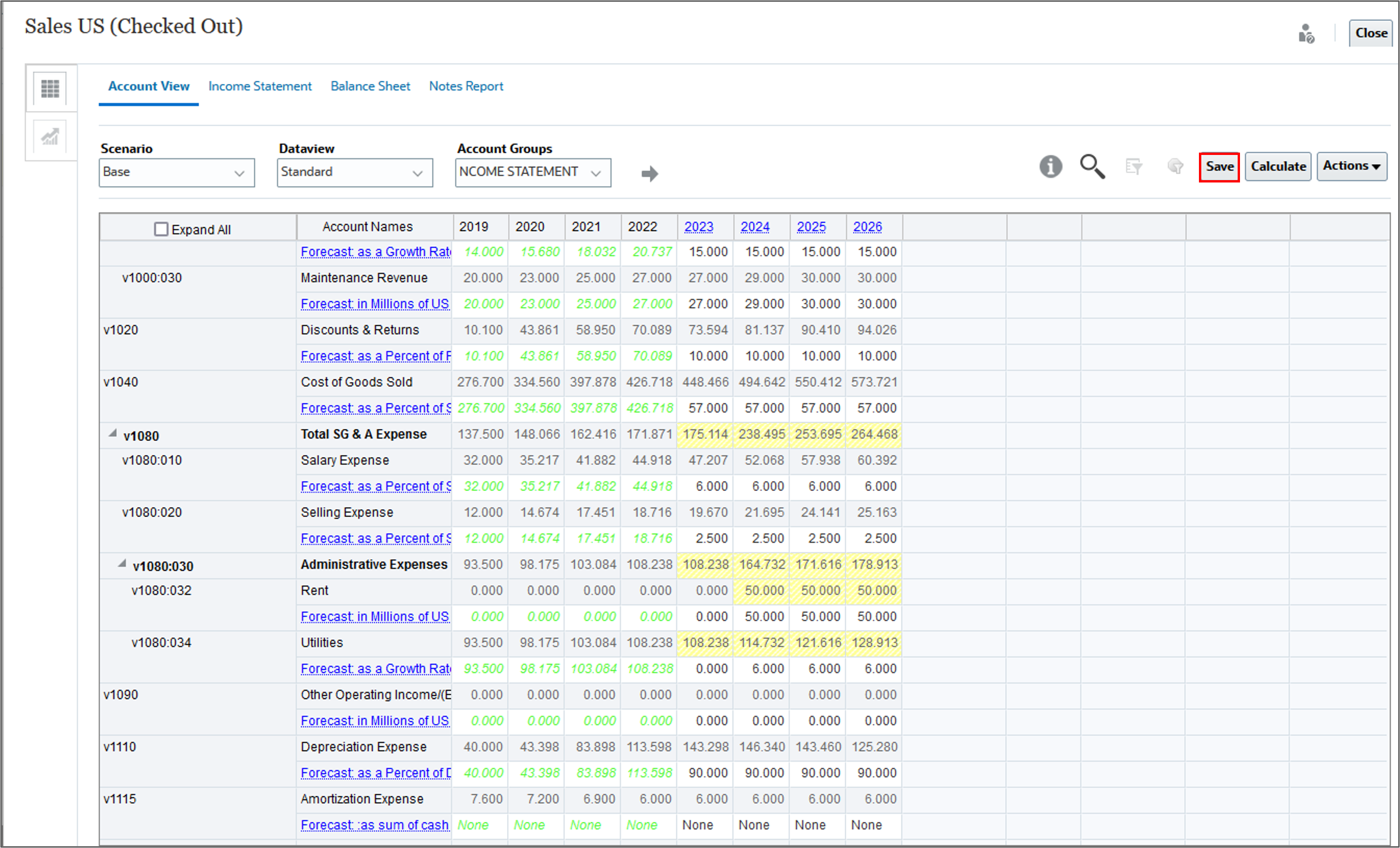

输入子帐户数据
在此部分中,您将为子帐户“租赁”和“公用事业”输入数据。

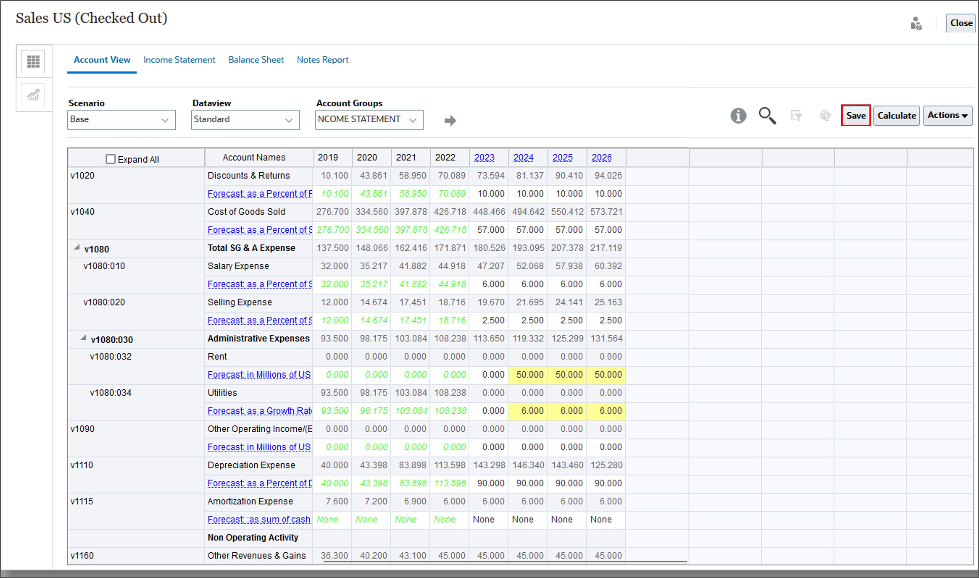

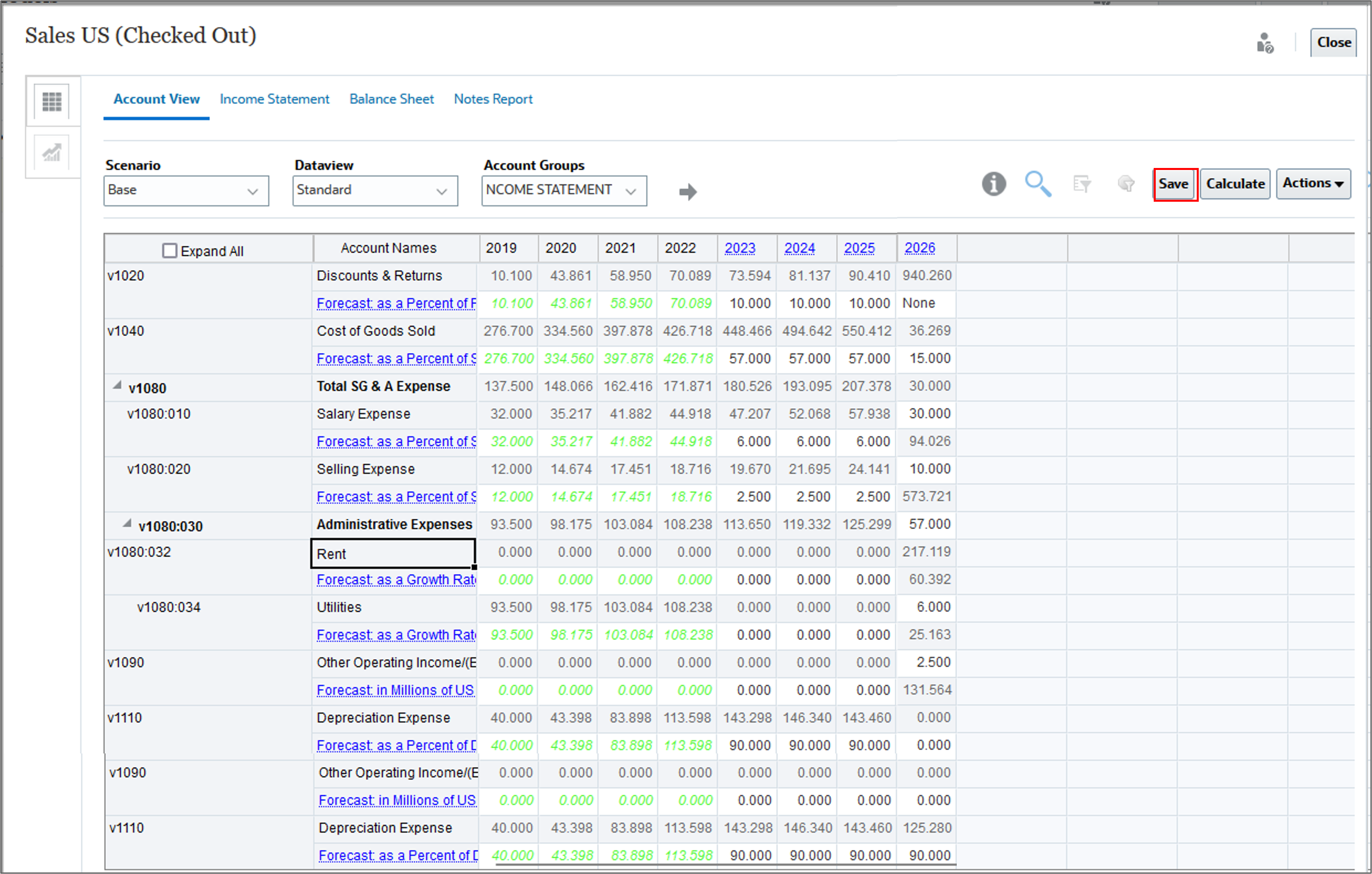

  1. 对于 Rent(租金),为 2024 、 2025 和 2026 输入 50 。
  2. 输入子帐户数据
  3. 对于 Utilities(公用事业),为 2024 、 2025 和 2026 输入 6 。
  4. 输入子帐户数据
  5. 单击 保存。
  6. 保存更改

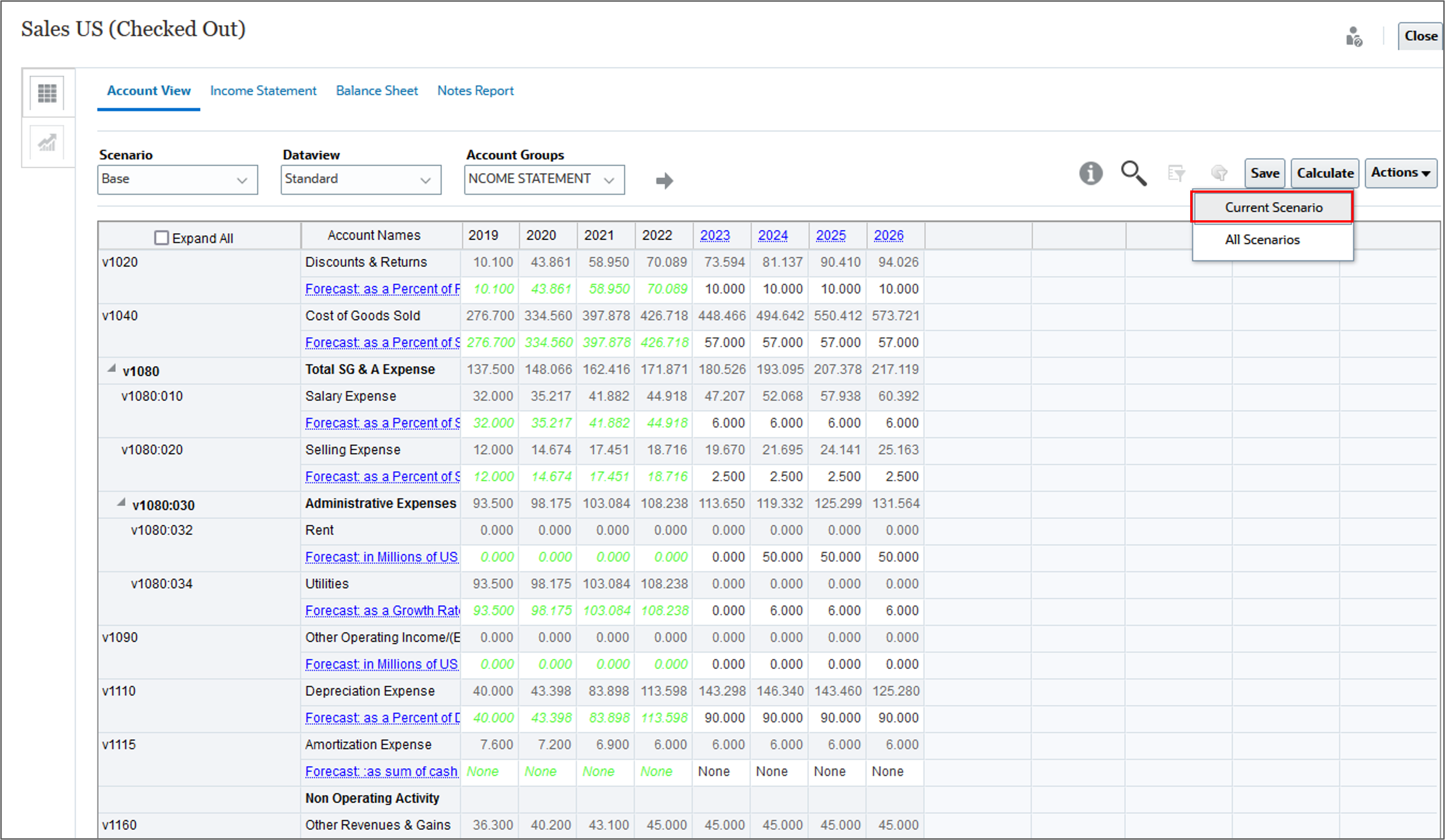

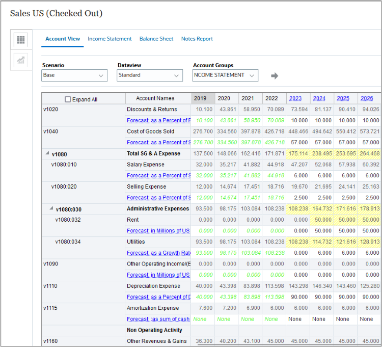

  7. 单击计算并选择当前方案。
  8. 计算当前方案
  9. 请注意,子帐户数据汇总到“管理费用”,而“管理费用”数据汇总到主帐户“总 SG 和 A 费用”。
  10. 子账户数据累计
  11. 单击保存。
  12. 保存更改

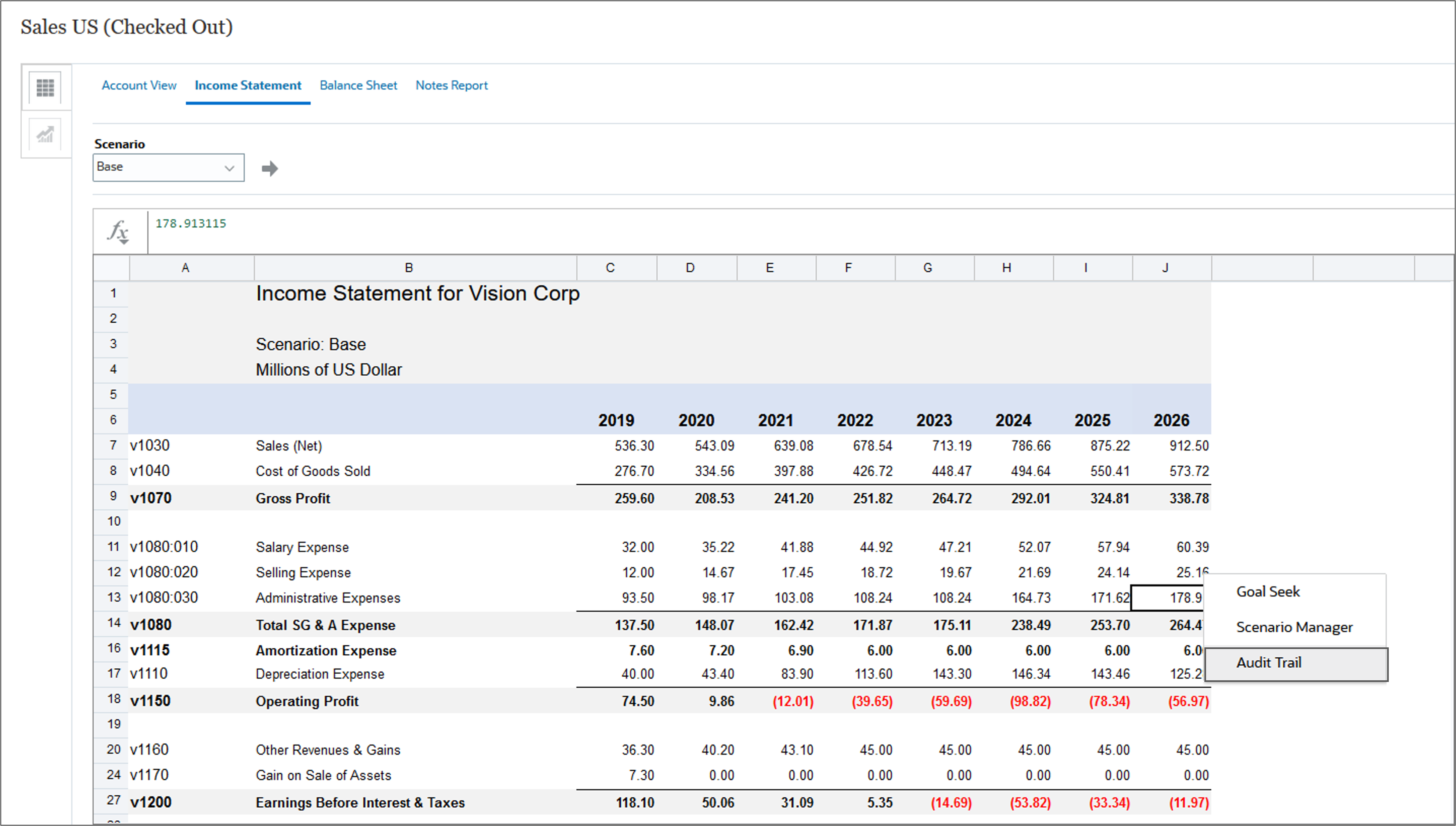

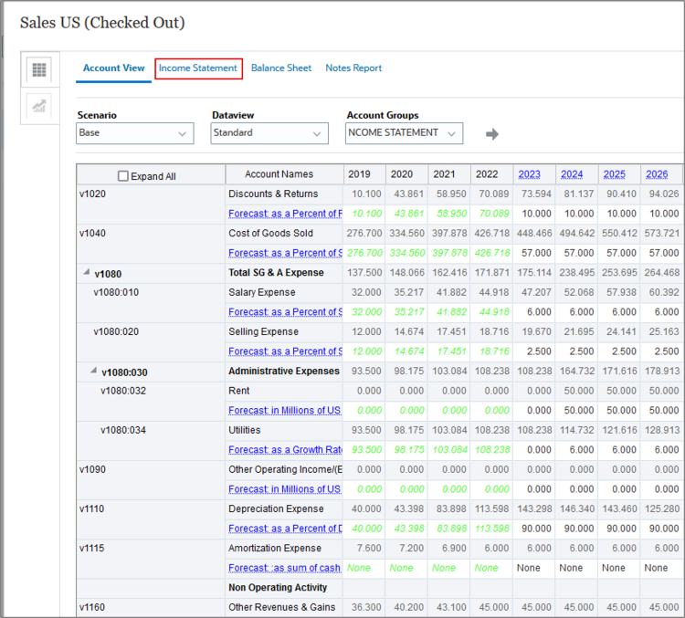

  1. 单击利润表标签。
  2. 选择利润表选项卡

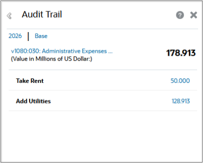

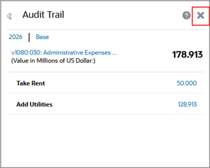

  3. 右键单击 Administrative Expenses 的 2026 值,然后选择 Audit Trail(审计线索)。
  4. 右键单击并选择审计线索
  5. 请注意,“Audit Trail(审计追踪)”面板显示子帐户数据。
  6. “审计追踪”面板显示子帐户数据
  7. 单击 X 关闭“审计线索”面板。
  8. “关闭审计线索”面板

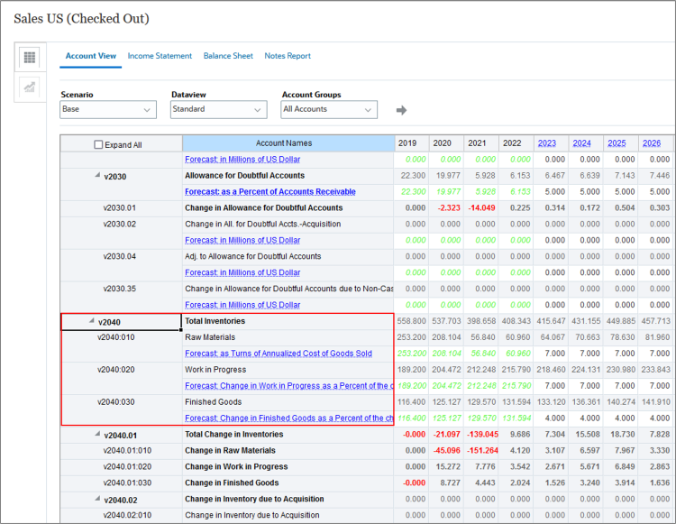

  1. 让我们看看资产负债表上的子会计的示例。单击客户视图选项卡。
  2. 打开客户视图
  3. 将帐户组更改为所有帐户,然后单击 (“刷新”图标) 刷新。
  4. 将客户组更改为所有客户,然后单击“刷新”
  5. 滚动到 v2040 。请注意,总库存包括三个子账户:原材料、在制品和成品。原材料帐户的帐号包括主帐户 2040 和子帐户 10 。
  6. 查看库存合计的子账户

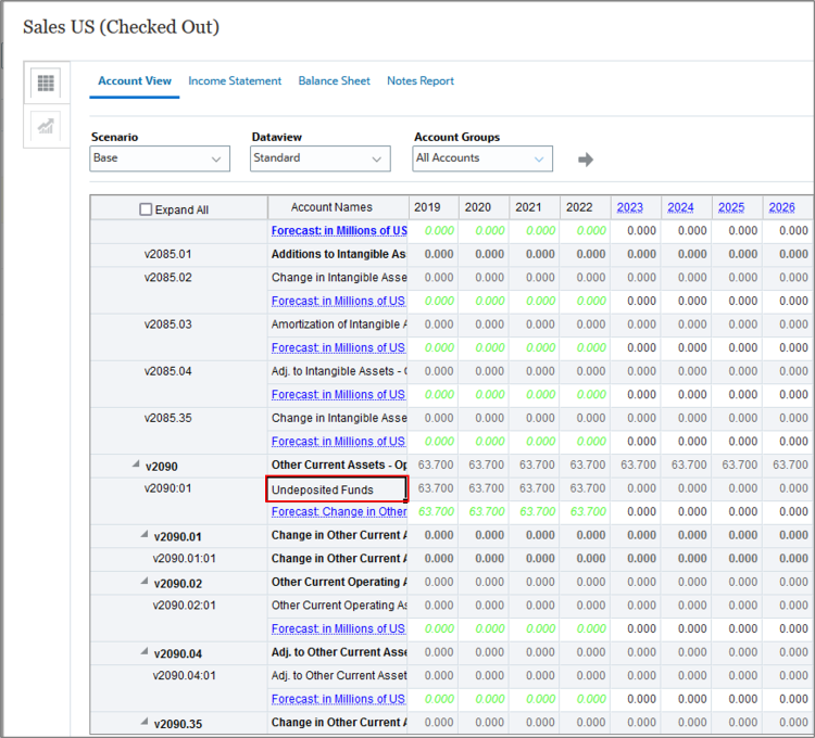

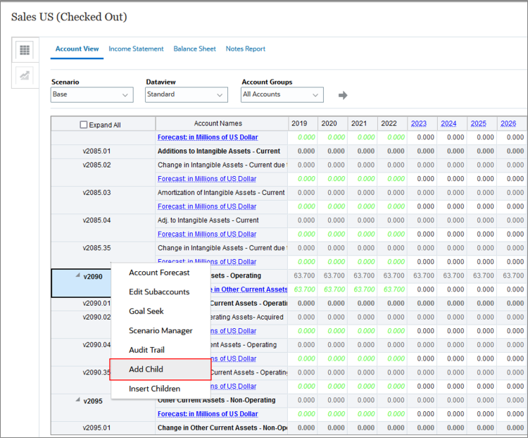

  1. 滚动到 v2090 Other Current Assets - Operating 。
  2. 选择其他流动资产 - 营业
  3. 右键单击 v2090 ,然后选择添加子项。
  4. 添加子项
  5. 请注意,每个相关帐户现在都有一个新的子帐户。在将具有相关帐户的财务帐户作为子帐户时,所有相关的帐户都将自动成为子帐户。
  6. 每个相关账户都有一个新的子账户

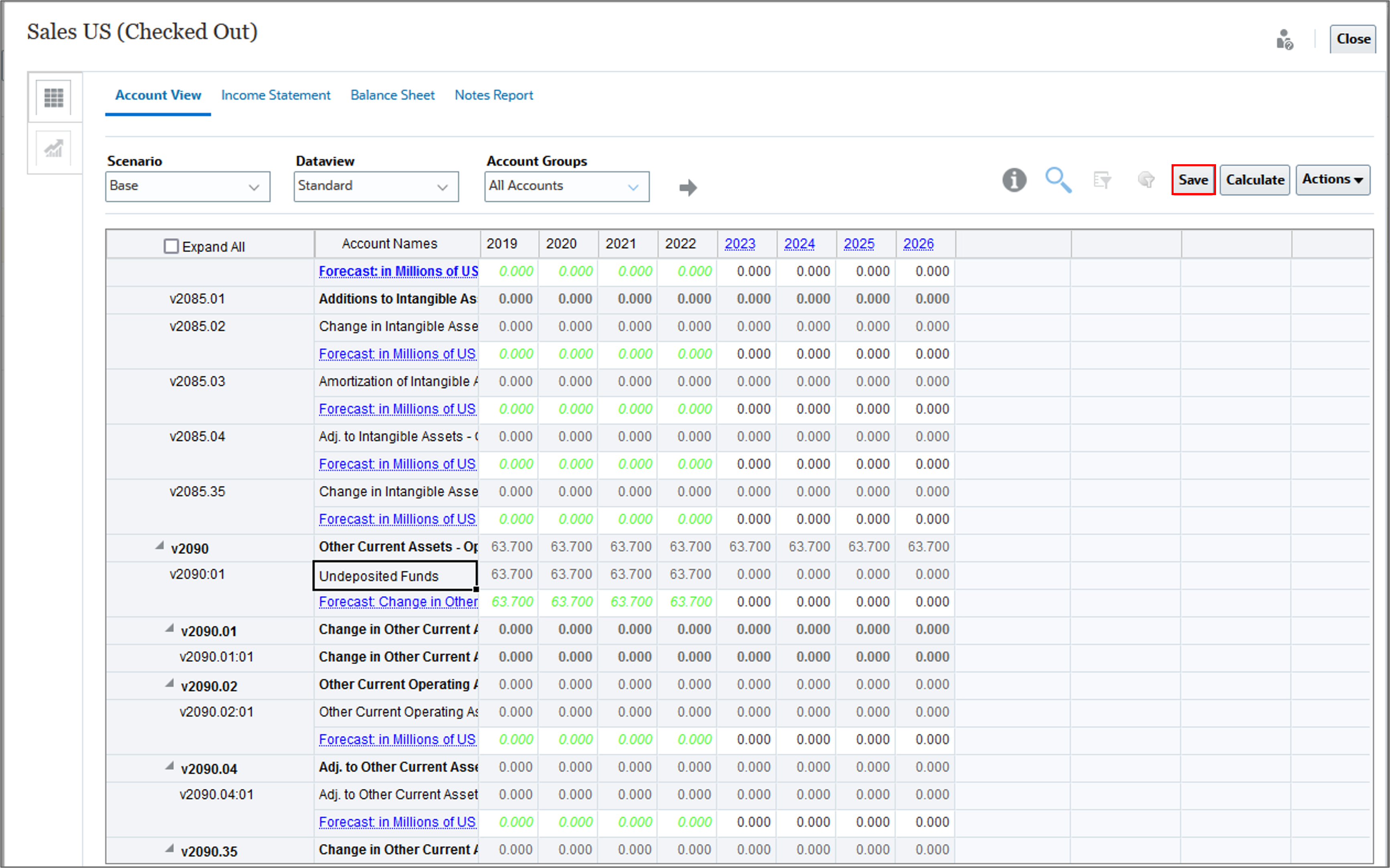

  7. 对于刚添加的 v2090:01 行,输入“帐户名称”“未存资金”以更好地反映此帐户的数据。
  8. 更改子账户名称
  9. 单击保存。
  10. 保存更改
  11. 请注意,账户名称列现在包括未存资金。现在,您可以分别跟踪来自未存资金的其他流动资产部分,同时仍将其值包括在总计中。
  12. “科目名称”列现在包括未存资金
