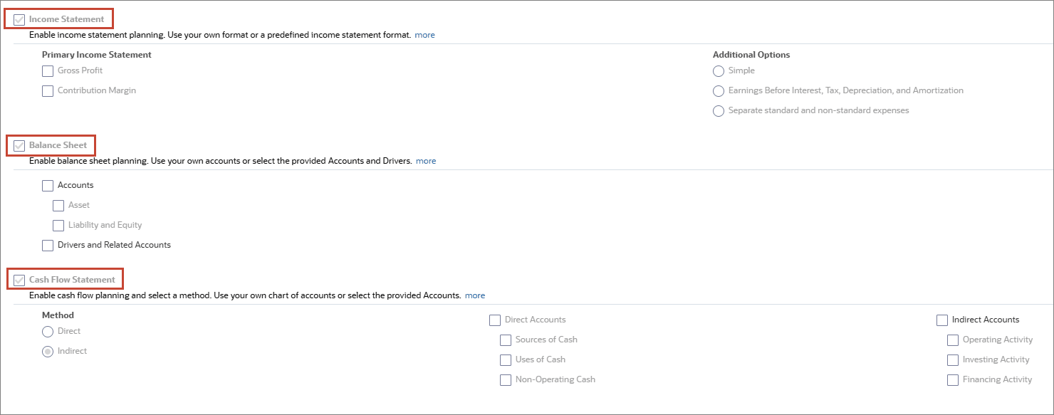

在“启用功能”中,您可以选择要为财务业务流程启用的父关键字成员、账户和动因,以及添加和映射自定义维。系统将根据您的选择创建维、动因、表单和帐户。
注意:
您必须在首次启用功能时定义所有自定义维。您稍后无法定义这些维。

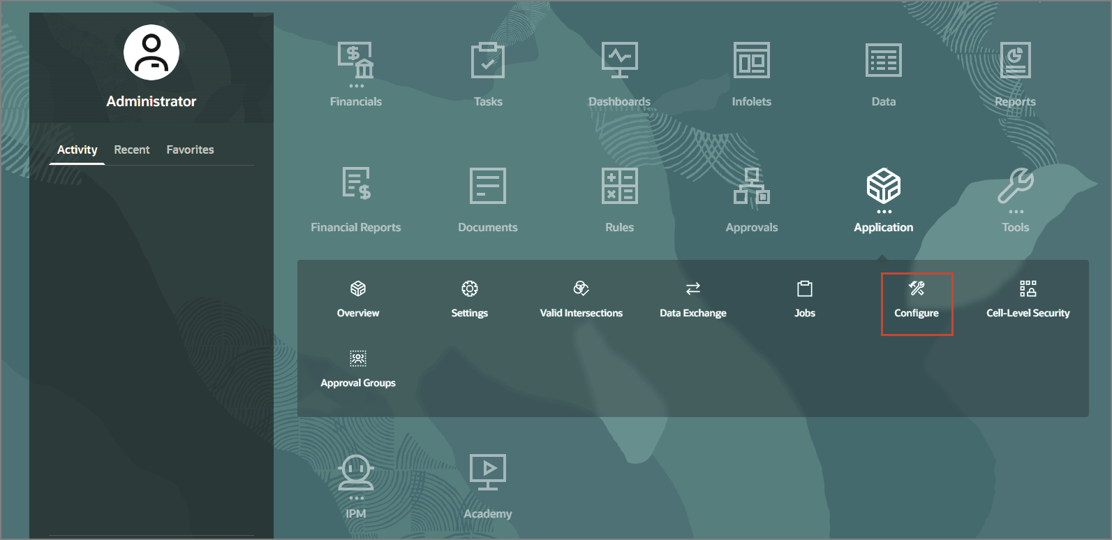

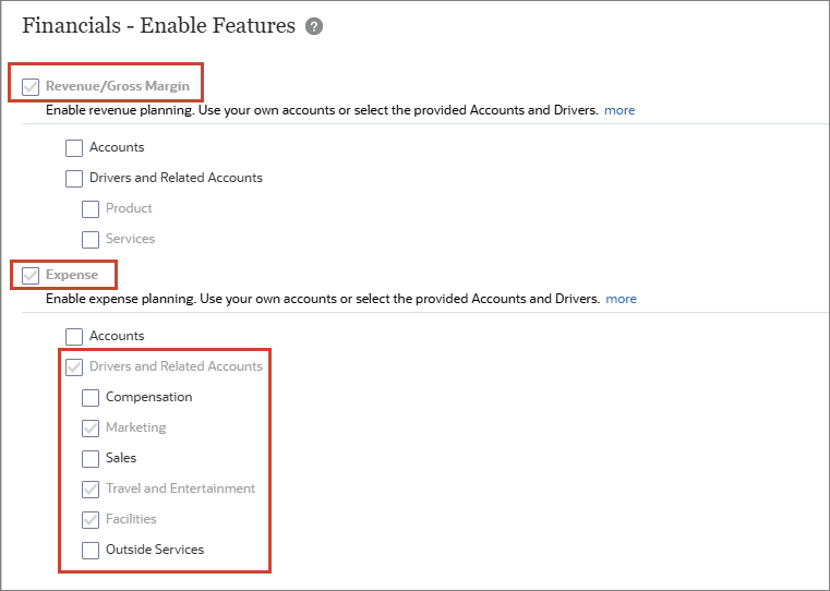

  1. 在 Planning 主页上,依次单击应用程序和配置。
  2. Home Page
  3. 从“配置”下拉列表中,选择财务。
  4. “配置”页
  5. 单击启用功能。
  6. 已启用收入和费用计划。已配置费用,以便您可以使用动因和相关账户进行规划。
    启用屏幕的顶部部分
  7. 向下滚动。
  8. 配置了损益表、资产负债表和现金流。
    启用屏幕的中间部分
  9. 向下滚动。

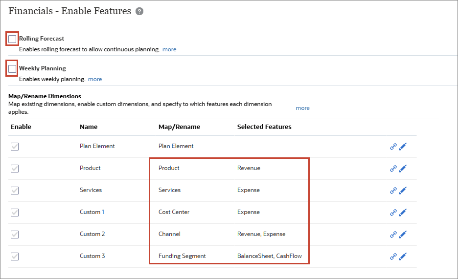

  10. 当前未配置滚动预测和每周计划。
    此时将显示现有维和自定义维。为“收入”启用了“产品”维,为“费用”启用了“服务”维。已为费用启用成本中心。已为收入和费用启用渠道。已为资产负债表和现金流启用资金分配段。
    “映射维”部分
  11. 单击关闭。

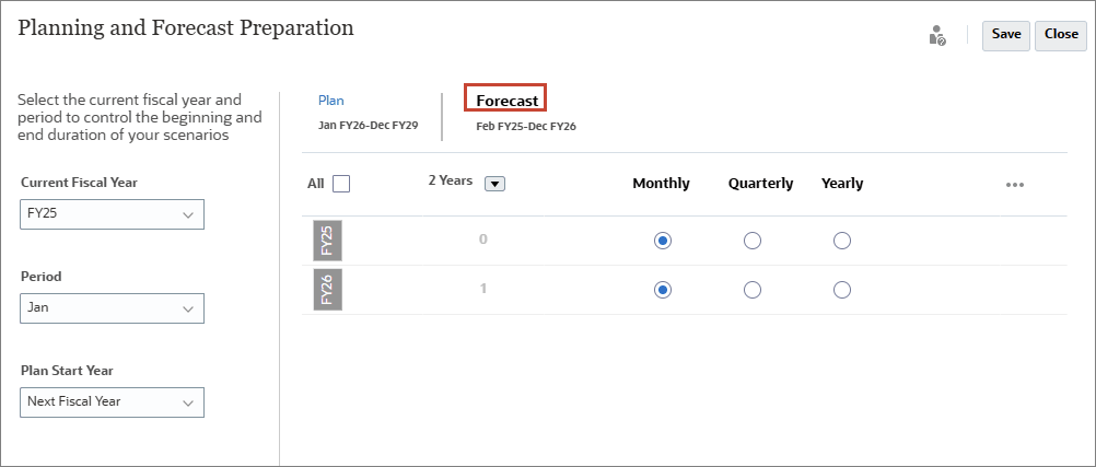

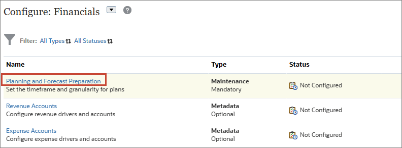

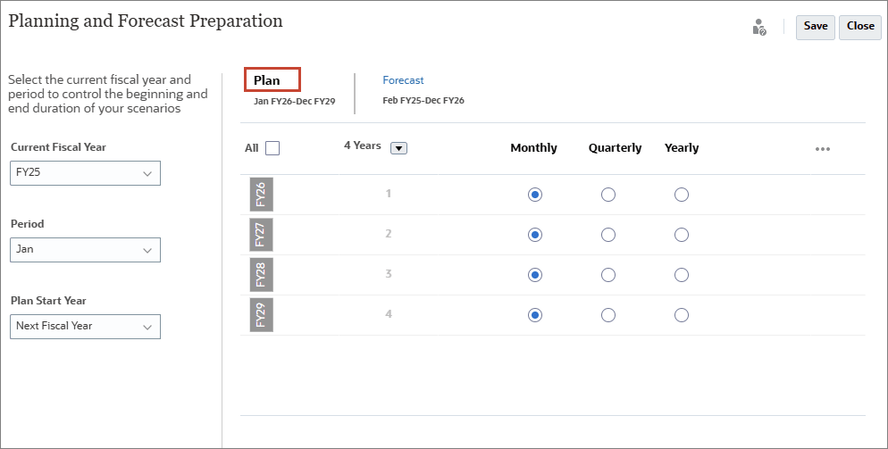

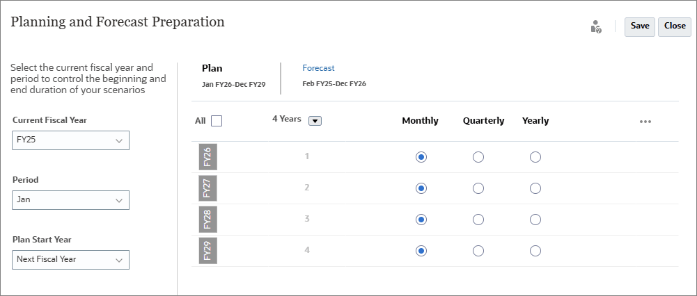

在“Planning and Forecast Preparation(计划和预测准备)”中,选择当前会计年度、期间(月)和计划开始年份,以控制方案的开始和结束持续时间。您还可以为业务流程中的“计划”、“预测”和“滚动预测”(如果已启用)方案设置期间粒度。
  1. 在“配置:财务”上,单击 Planning and Forecast Preparation(计划和预测准备)。
  2. “配置”页
    请注意,“Current Fiscal Year(本会计年度)”为 FY25,“Period(期间)”为“January(一月)”,“Plan Start Year(计划开始年份)”设置为“Next Fiscal Year(下一会计年度)”。
    计划预测准备
  3. 单击预测。
  4. 预测从 2 月 FY25 开始,一直运行到 FY26 的 12 月。两年的预测是按月设置的。
    预测粒度
  5. 单击计划。
  6. 从 FY26 年 1 月到 FY29 12 月运行的四年计划按月计划提供每年的数据。
    计划粒度
  7. 单击关闭。

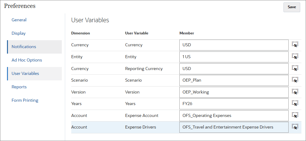

用户变量是在创建业务流程时添加的。在表单中用户变量被用作筛选器,这使规划者可以只关注特定成员。在此部分中,您将为用户值设置值。

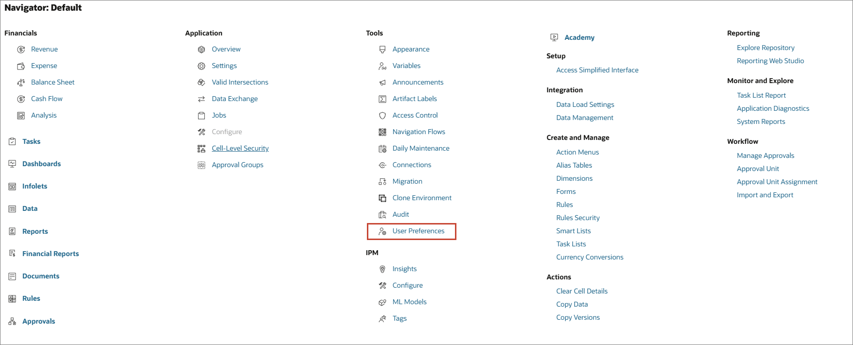

  1. 单击 导航器图标(导航器),然后在“工具”下选择用户首选项。
  2. “导航器”菜单
  3. 单击用户变量。
  4. “首选项”页
  5. 对于每个变量,单击 MemberSelector(成员选择器)以按如下所示设置变量的值:
    • 货币: USD
    • 实体: 1 美国
    • 报告币种: USD
    • 方案:OEP_Plan
    • 版本:OEP_Working
    • 年数:FY26
    • 开支账户:OFS_Operating 费用
    • 费用驱动程序:OFS_Travel and Entertainment Expense Drivers
  6. 单击保存。

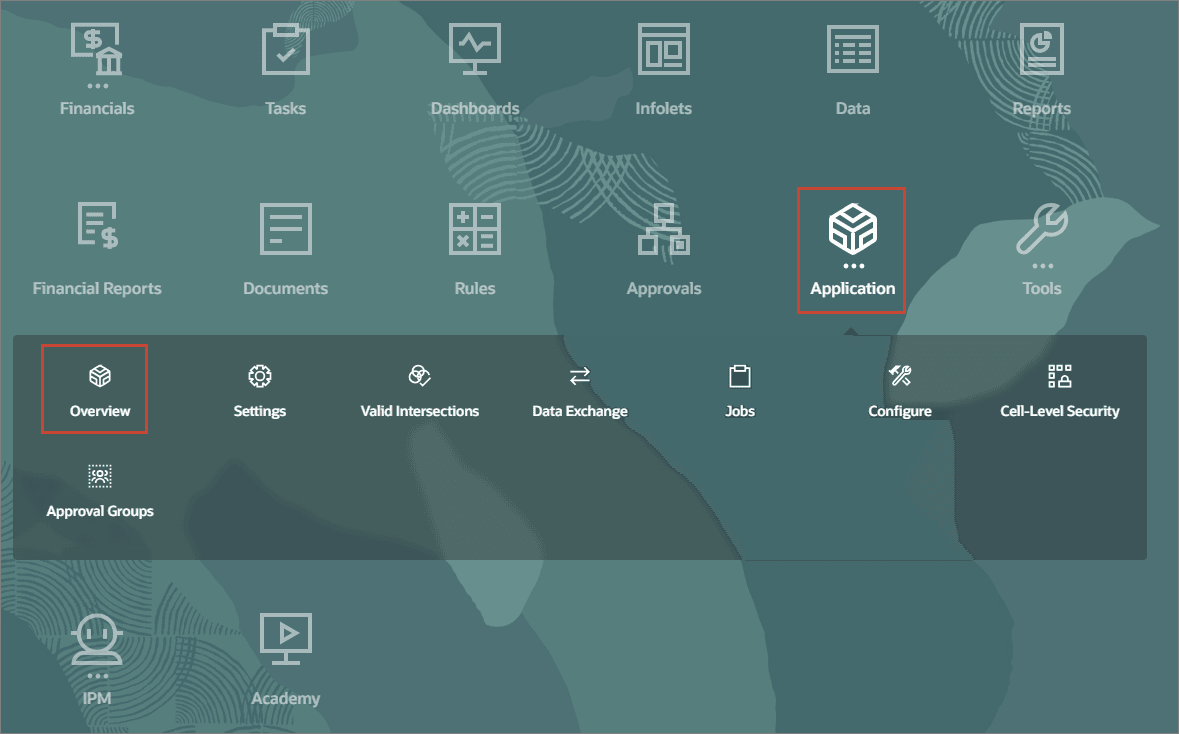

  1. 在 Planning 主页上,依次单击应用程序和概览。
  2. Home Page
  3. 在“应用程序”页上,单击操作,然后选择导入数据。

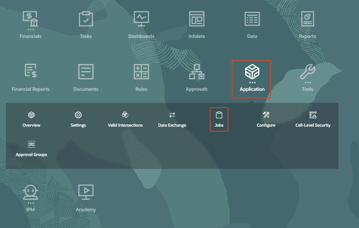

  24. 单击作业。
  25. 选择职务卡
  26. 验证作业是否已成功完成。
  27. 验证作业

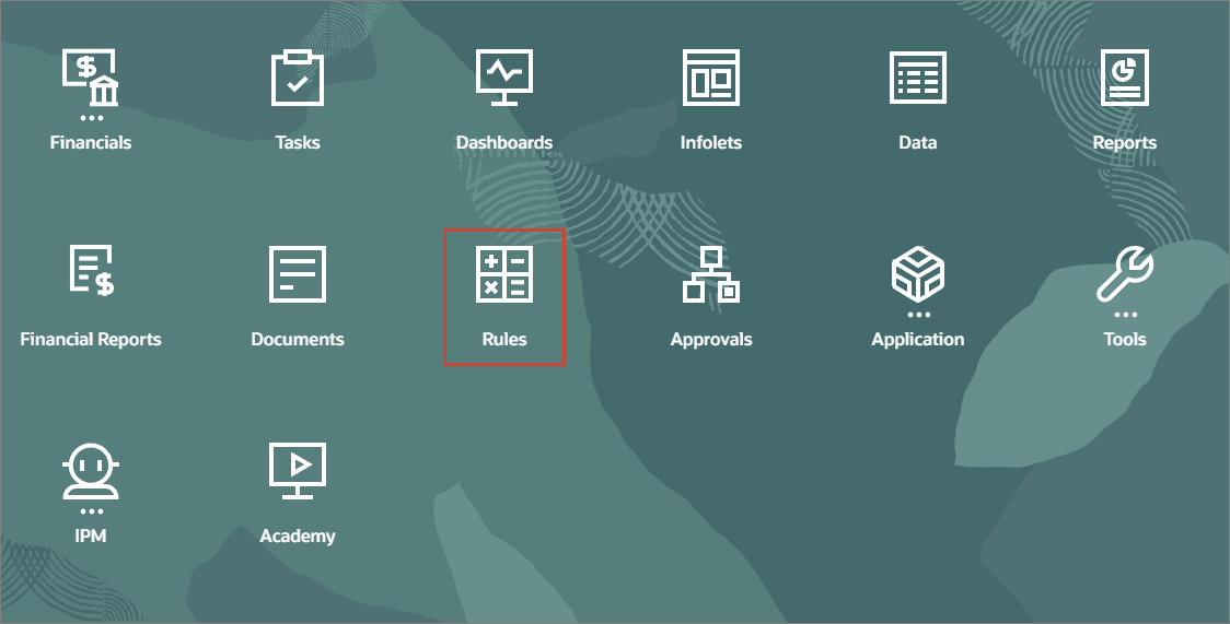

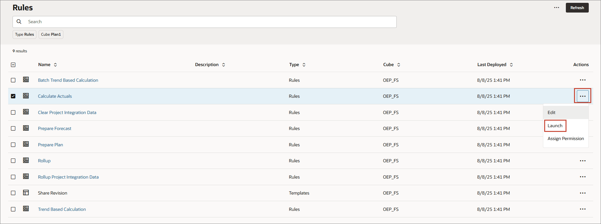

  1. 从 Planning 主页中,单击规则。
  2. 单击规则
  3. 对于计算实际值,单击启动。
  4. 启动规则

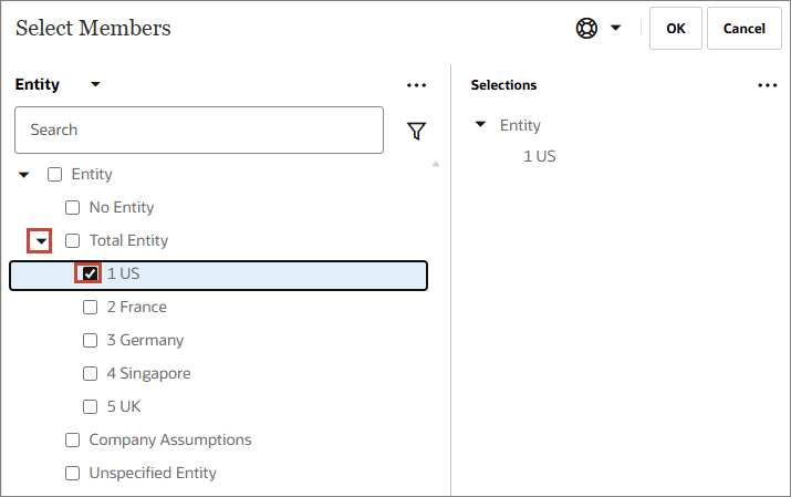

  5. 对于“实体”,单击 “成员选择器”按钮(成员选择器)。
  6. 选择实体成员
  7. 单击实体合计右侧的箭头,然后选择 1 US ,然后单击确定。
  8. 选择主体

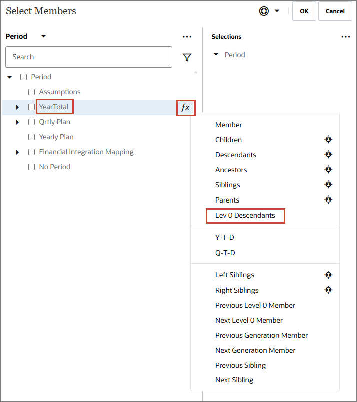

  9. 对于“期间”,单击 “成员选择器”按钮(成员选择器)。
  10. 选择时段
  11. 对于 YearTotal,单击 “函数选择器”图标(函数选择器),选择 Level 0 Descendants ,然后单击 OK 。
  12. 选择时段

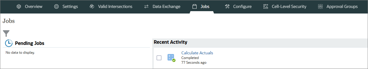

  18. 从 Planning 主页中,依次单击应用程序和作业。
  19. Home Page
  20. 验证作业是否已成功完成。
  21. “作业”页

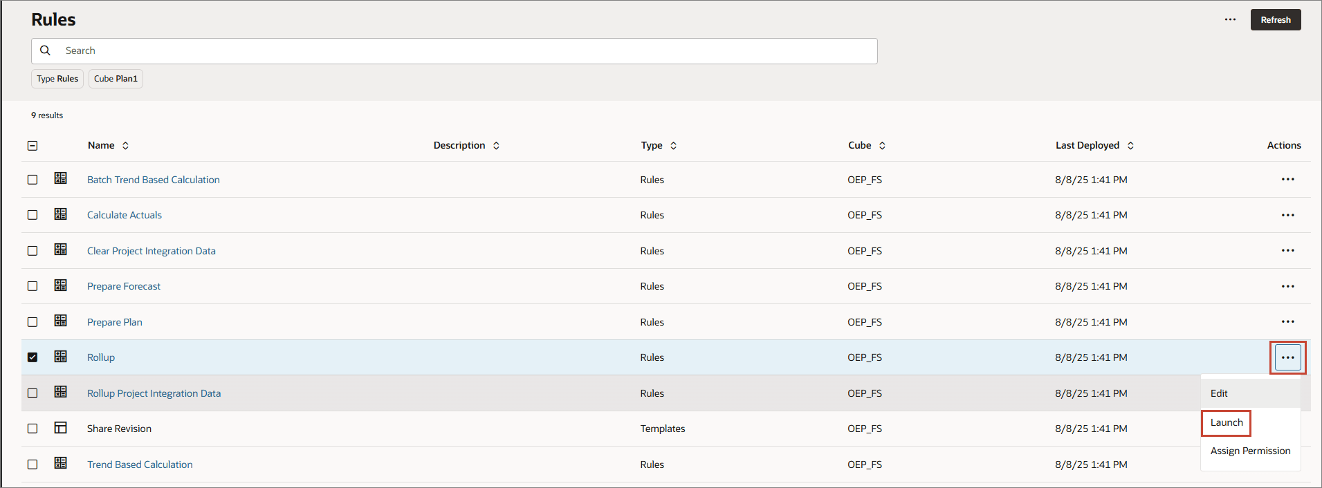

  1. 在 Planning 主页上,单击 Rules(规则)。
  2. 对于累计,单击启动。
  3. 业务规则页面
  4. 对于“方案”,选择 OEP_Actual 。然后,对于每个成员,单击 MemberSelector(成员选择器)以设置下面指定的值,然后单击启动:
    • 年数:FY24、FY25、FY26
    • 货币: USD
    提示:
    首先更改方案维的值。
    累计规则
  5. 在信息消息中,单击 OK 。

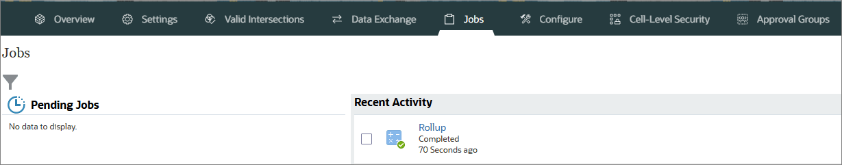

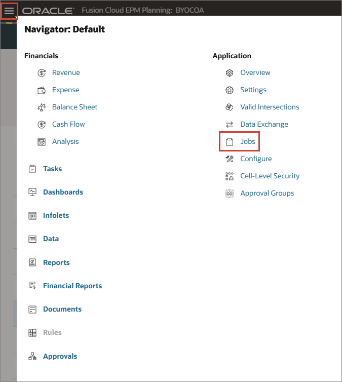

  6. 单击“导航器”,然后在“应用程序”下,选择作业。
  7. “导航器”菜单
    累计作业已成功完成。
    “作业”页
  8. 单击主图标 (主页)。

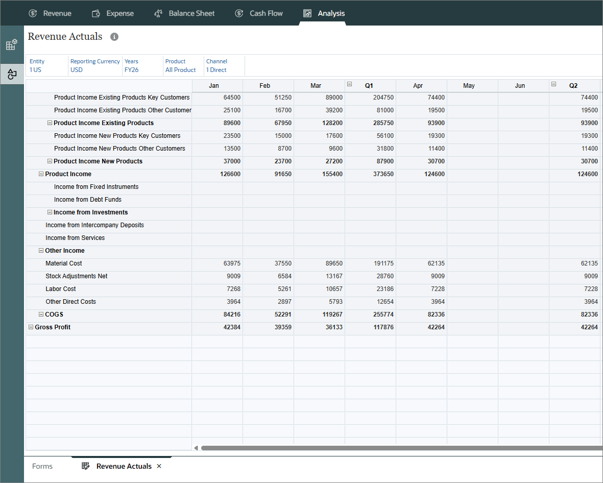

在此部分中,您将验证是否已加载实际数据。

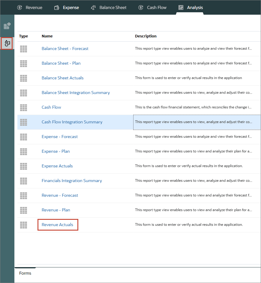

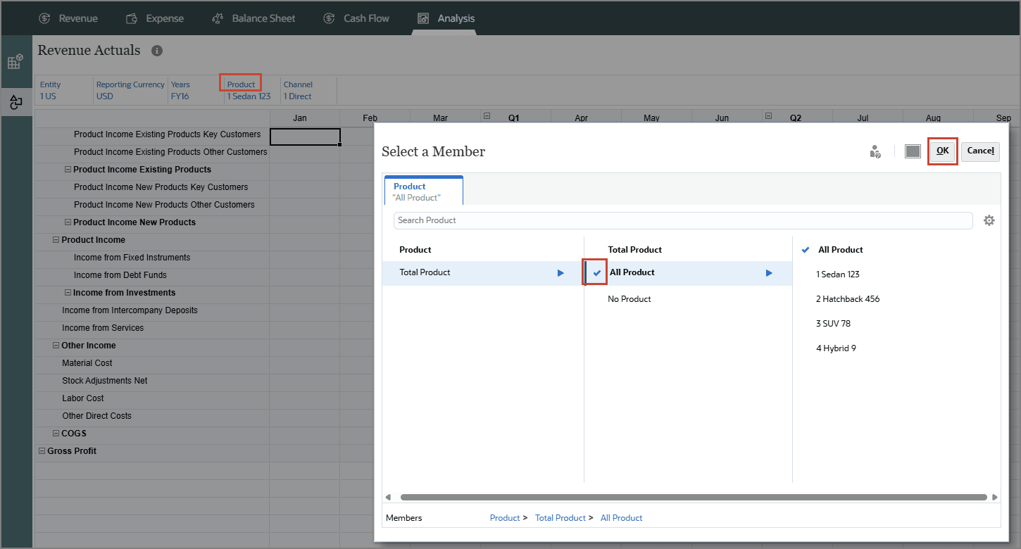

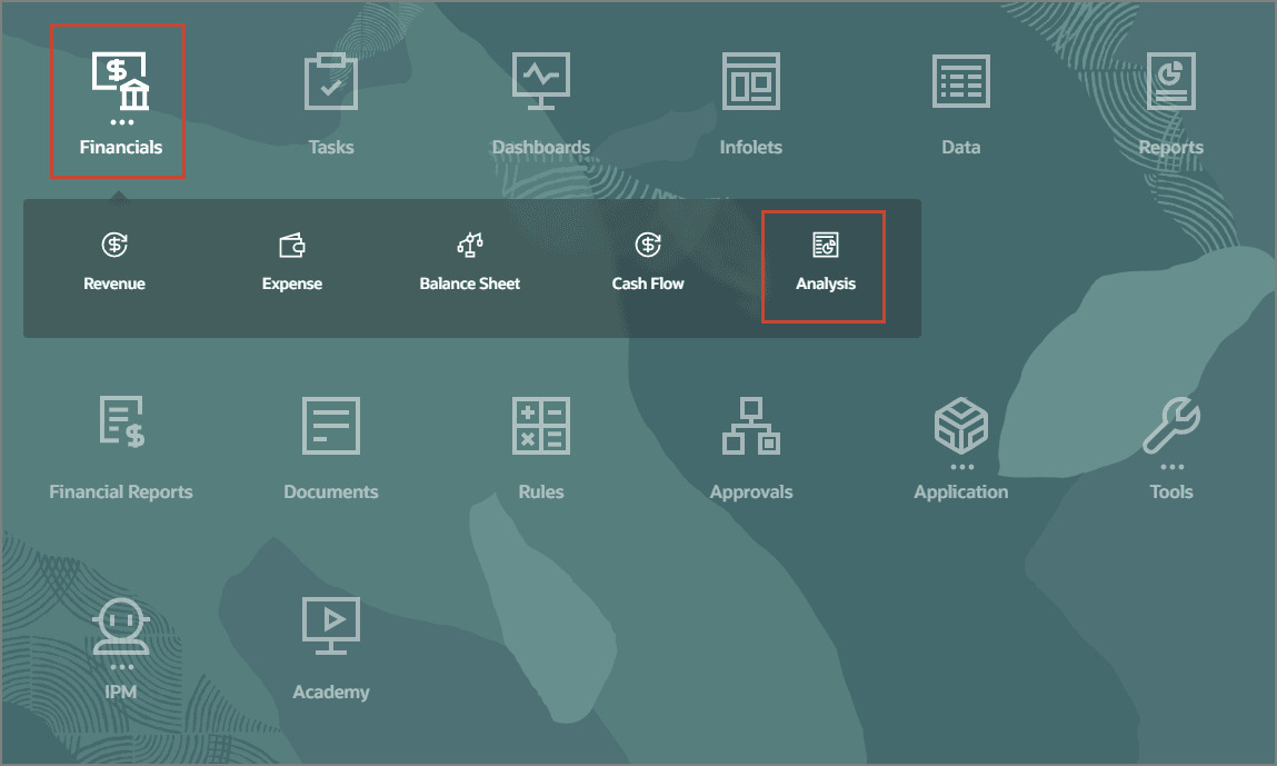

  1. 在 Planning 主页上,依次单击财务和分析。
  2. HomePageAnalysis
  3. 选择“Forms(表单)”垂直选项卡。
  4. 单击收入实际值。
  5. RevenueActuals
  6. 单击 Product(产品),选择 All Product(所有产品),然后单击 OK(确定)。
  7. POVandGo
  8. 确保 POV 设置为以下值,然后单击 GoIcon (Go)。
  9. POVandGo
    此时将显示加载的收入数据。
    RevenueData

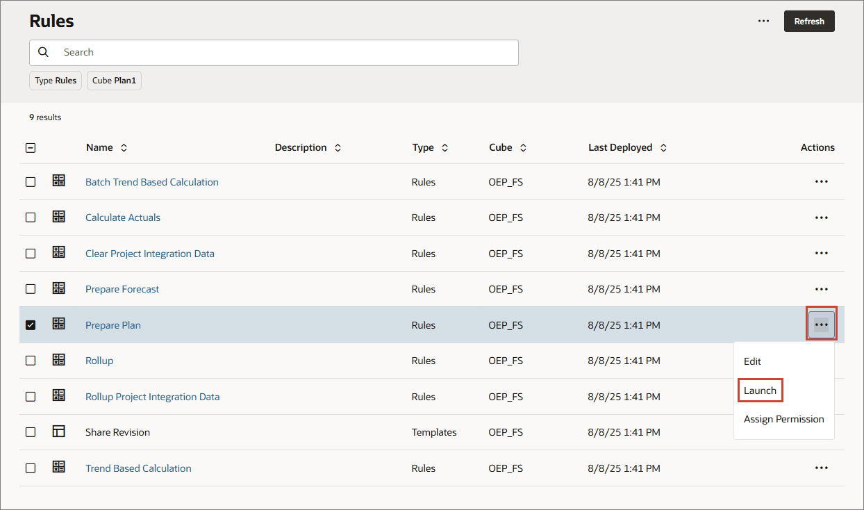

在此部分中,您将计算所选计划年度的所有基于动因和趋势的数据。通常,如果已编制了一个多年规划,并且为趋势和动因基值更新了数据,则可以运行“准备计划”来创建新的年度规划。
  1. 单击 NavigatorIcon(导航器),然后单击规则。
  2. 对于准备计划,单击“启动”。
  3. BusinessRulesPage
  4. 对于每个成员,单击 MemberSelector(成员选择器)以设置下面指定的值,然后单击启动:
    • 实体: 1 美国
    • 货币: USD
    • 年数:FY26
    PreparePlanDialog
  5. 在“信息”消息中,单击 OK 。
  6. InformationMessage

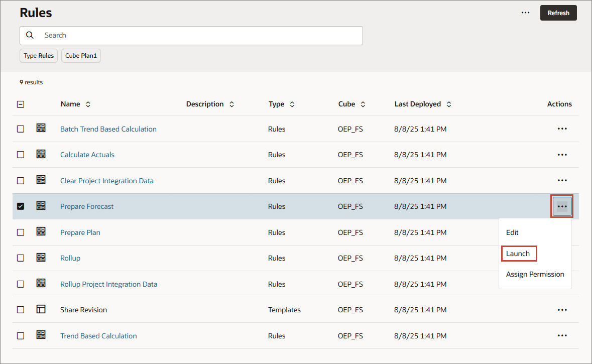

在此部分中,您将运行“准备预测”规则,以将选定的月份从“实际”方案复制到“预测”方案。该规则还根据实际结果重新计算动因和趋势。此规则还会将当前预测复制到以前的预测版本进行比较。您还可以在滚动到新的一年时使用此规则作为预测起点。
  1. 对于准备预测,单击“启动”。
  2. 启动规则
  3. 对于每个成员,单击 MemberSelector(成员选择器)以设置下面指定的值,然后单击启动:
    • 实体:OEP_Total 实体
    • 实际月数: 1 月
    • 货币: USD
    • 年数:FY26
    准备预测提示
  4. 在“信息”消息中,单击 OK 。

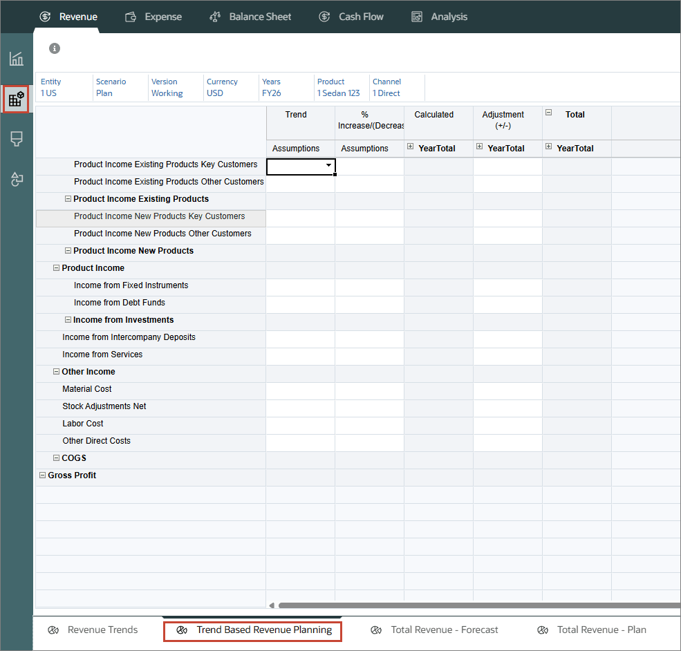

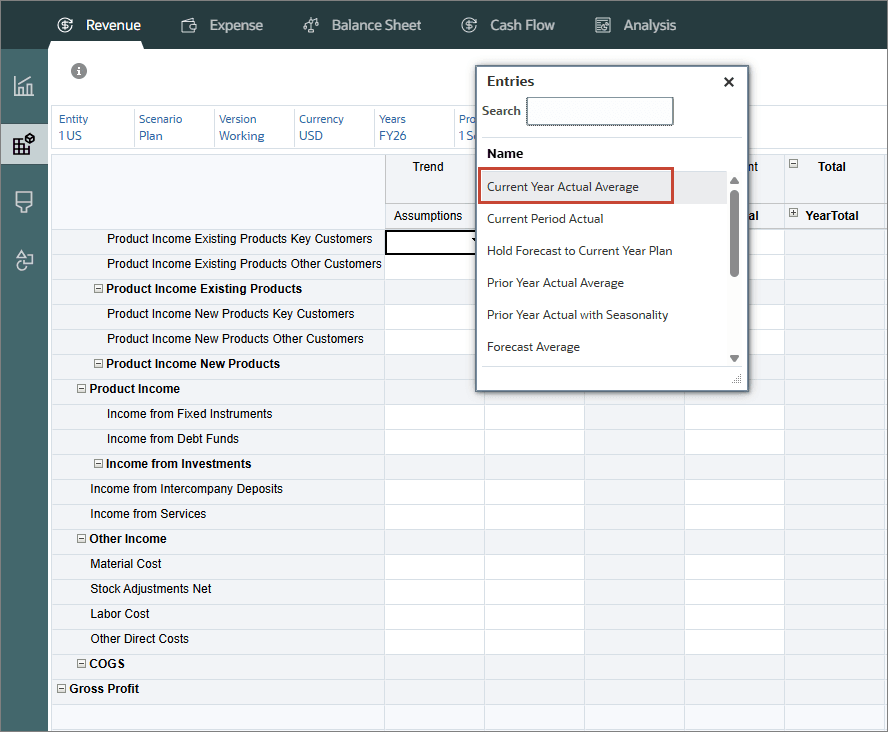

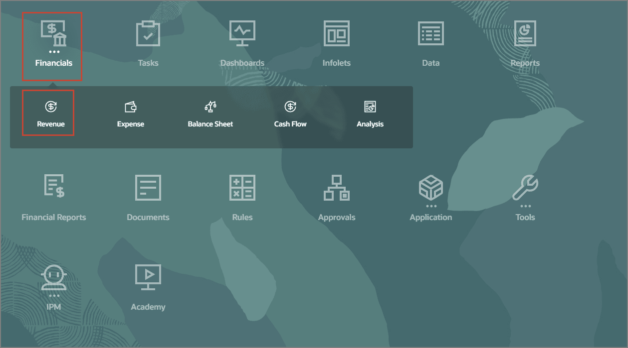

  1. 在 Planning 主页上,依次单击财务和收入。
  2. 主页收入
  3. 在左侧,选择基于动因和趋势垂直选项卡,然后从底部选项卡中选择基于趋势的收入计划。
  4. 收入趋势页

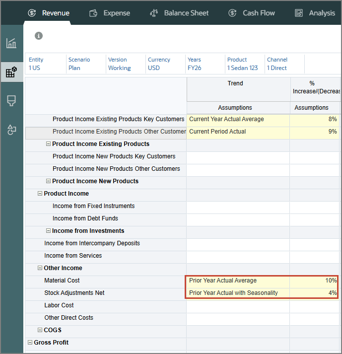

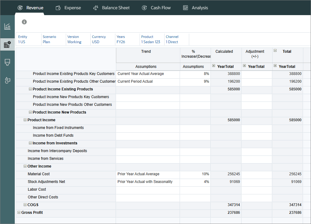

  5. 根据以下内容进行 POV 选择,然后单击 GoIcon(开始):
  6. POV

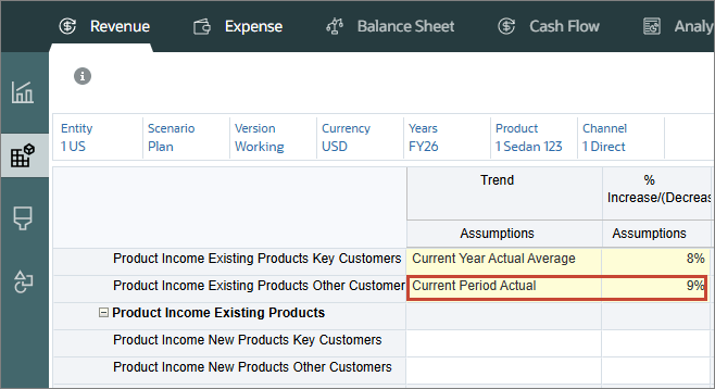

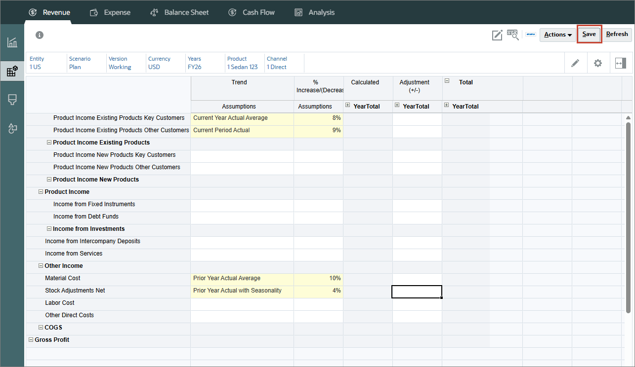

  7. 对于产品收入现有产品主要客户,在“趋势假设”中,选择本年度实际平均值。
  8. SelectTrend
    当前年份实际平均值 - 为在“规划和预测准备工作”中指定的当前会计年度计算帐户的平均值。
  9. 对于现有产品的主要客户,在 %Increase/(Decrease) 中,输入 8% 。
  10. 对于产品收入 - 现有产品 - 其他客户,在趋势假设中,选择本期实际值,然后在增加/减少百分比中输入 9% 。
  11. 当前期间实际值 - 获取指定为“规划和预测准备工作”中指定的“当前财政年度”的月份或周的帐户值。
    EnterTrendandPercentIncrease
  12. 对于物料成本,在趋势假设中,选择上一年度实际平均值,在增加/减少百分比中,输入 10% 。
  13. 上一年度实际平均值 - 计算在规划和预测准备工作中指定的“当前财政年度”前一年的帐户平均值。
  14. 对于净库存调整,在趋势假设中,选择具有季节性的上一年度实际值,在增加/减少百分比中,输入 4% 。
  15. 包含季节性项的上年实际 - 使用上一年中同一月份的值来计算月份的帐户的值。
    StockAdjustments
  16. 单击保存 。
  17. SaveChanges
  18. 在“信息”消息中,单击确定。
  19. “信息”对话框
    数据是根据选择进行计算的。

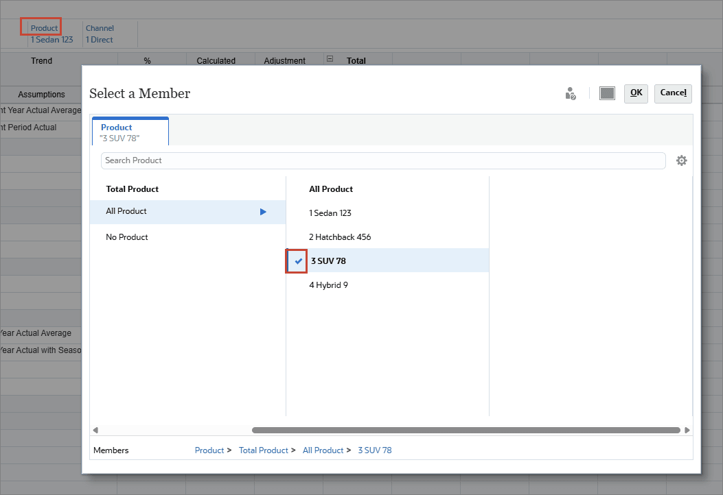

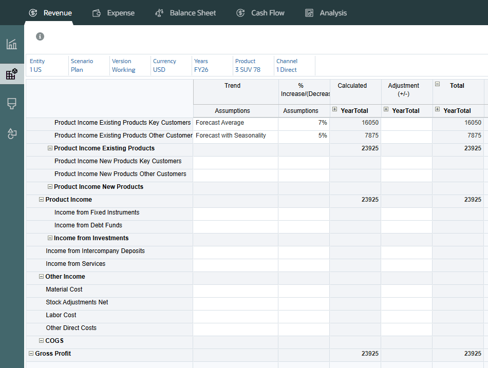

  1. 单击产品并将产品更改为 3 SUV 78 ,然后单击确定。
  2. 选择产品
  3. 单击GoIcon (继续)。

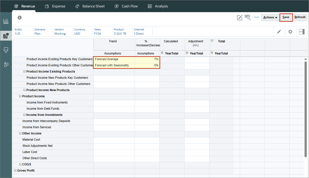

  4. 对于现有产品的主要客户,在趋势假设中,选择预测平均值,在增加/减少百分比中,输入 7% 。
  5. 预测平均数仅对规划方案有效,并采用上一年的预测平均数。
  6. 对于现有产品其他客户,在趋势假设中,选择具有季节性的预测,在增加/(减少)百分比中,输入 5% 。
  7. 包含季节性的预测仅用于规划方案,并从上一年度的预测中获取每月的值。
  8. 单击保存。
  9. SaveChanges
  10. 在“信息”消息中,单击 OK 。
  11. “信息”对话框
    数据是根据选择进行计算的。

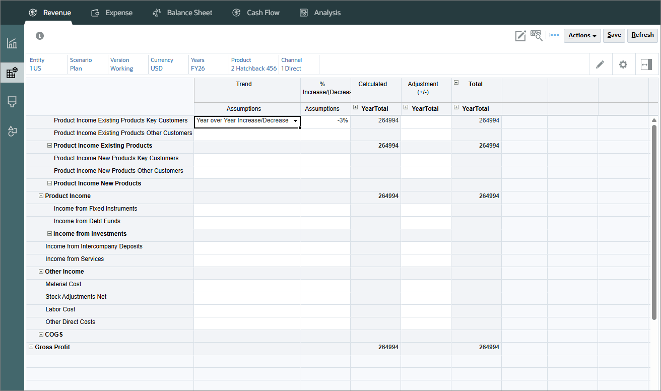

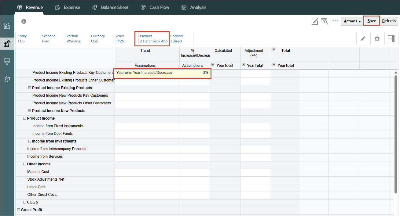

  12. 单击产品并将产品更改为 2 Hatchback 456 ,然后单击确定。
  13. 单击GoIcon (继续)
  14. 对于现有产品的主要客户,在趋势假设中,选择年同比增长/减少,在 % 增加/(减少)中,输入 -3% 。
  15. 年度同比增加/减少 - 在上年值的基础上增加或减少一定百分比应用于上一年的值。您需要有上一年度的数据。
  16. 单击保存。
  17. SaveChanges
  18. 在“信息”消息中,单击确定。
  19. “信息”对话框
    数据是根据选择进行计算的。
    YearoverYearResults

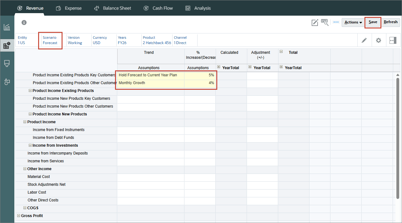

  20. 单击 Scenario(方案),选择 Forecast(预测),然后单击 OK(确定)。
  21. SelectForecast

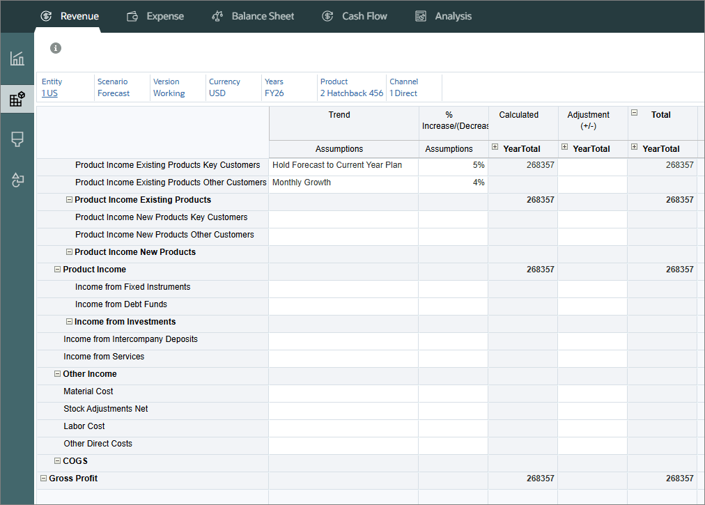

  22. 对于产品收入现有产品主要客户,在趋势假设中,选择从暂挂预测到本年度计划,在增加/(减少)百分比中,输入 5% 。
  23. 保持当前年份规划的预测仅适用于“预测”方案。它会比较年初至今帐户所花费的金额与当前年份的规划进行比较,并将剩余值均匀分配给预测中的剩余月份。您需要为本年度加载计划数据。
  24. 对于产品收入现有产品(其他客户),在趋势假设中,选择每月增长,在增加/(减少)百分比中,输入 4% 。
  25. 每月增长
    每月增长 - 基于当前年和上一年计算帐户的年度同比变化以计算增长。您需要有上一年度的数据。

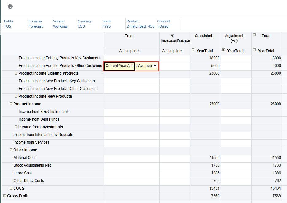

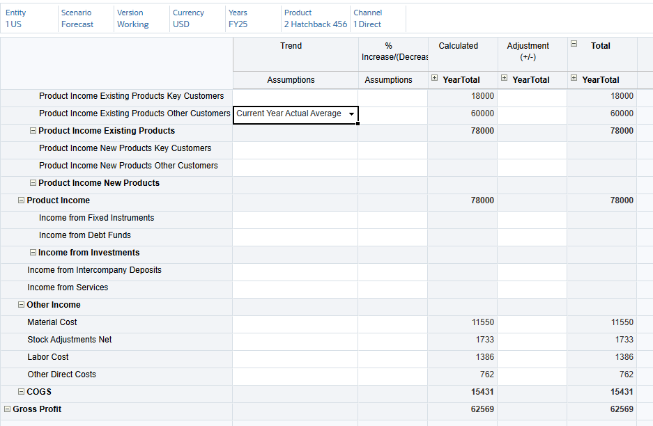

  29. 单击年,选择 FY25 ,然后单击确定。
  30. SelectYear
  31. 单击GoIcon (继续)。
  32. 对于产品收入现有产品其他客户,在趋势假设中,选择本年度实际平均值。
  33. ForecastFY26Data
  34. 单击保存,然后在“信息”消息中单击确定。
  35. 上一年数据是根据选择进行计算的。
    PopulatePriorYearForecast

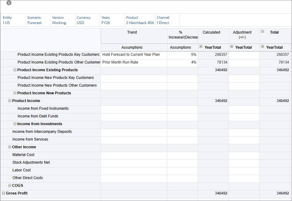

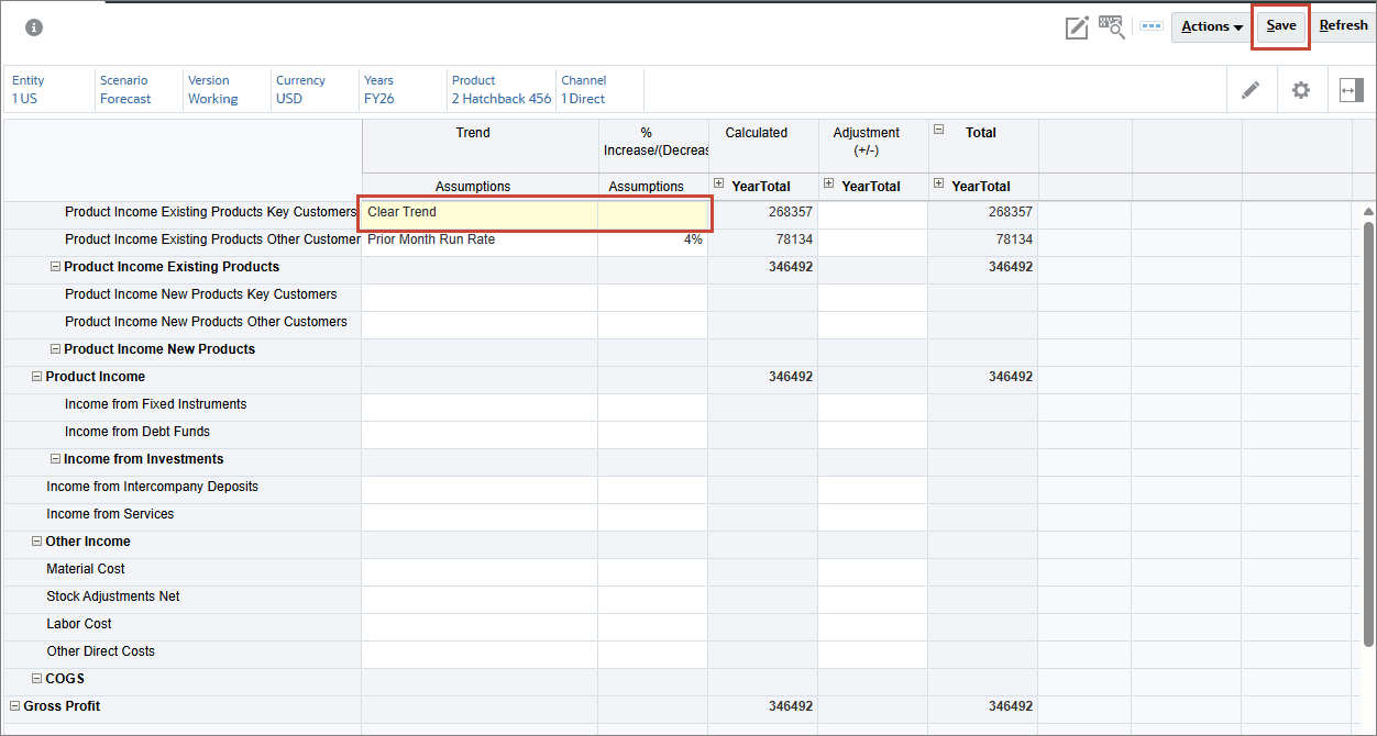

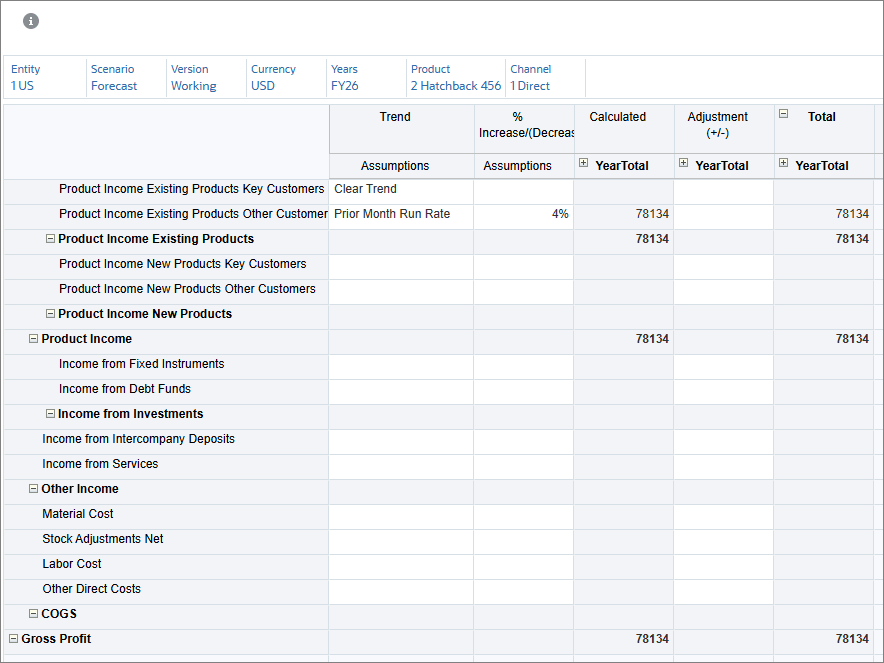

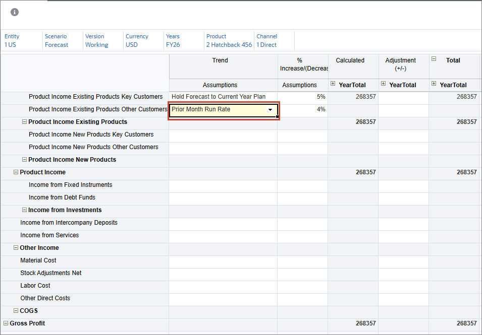

  39. 对于产品收入现有产品(其他客户),在趋势假设中,选择上个月运行率,然后单击保存。
  40. 上个月运转率 - 获取上一期间的值。当前月份为 1 月,预测的第一个期间为 2 月,因此 1 月值将应用于 2 月。
    上月运行示例
  41. 在“信息”消息中,单击 OK 。
  42. 数据是根据选择进行计算的。
    上月运行速率结果

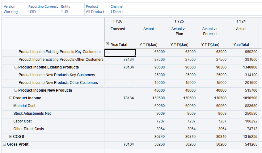

  43. 对于现有产品的主要客户,在“趋势假设”中,选择清除趋势,在“增加百分比/减少百分比”中,删除百分比。然后单击保存,然后在“信息”消息中单击确定。
    清除趋势
    清除趋势将删除趋势,并清除之前设置的趋势中的数据。
    已清除趋势数据
