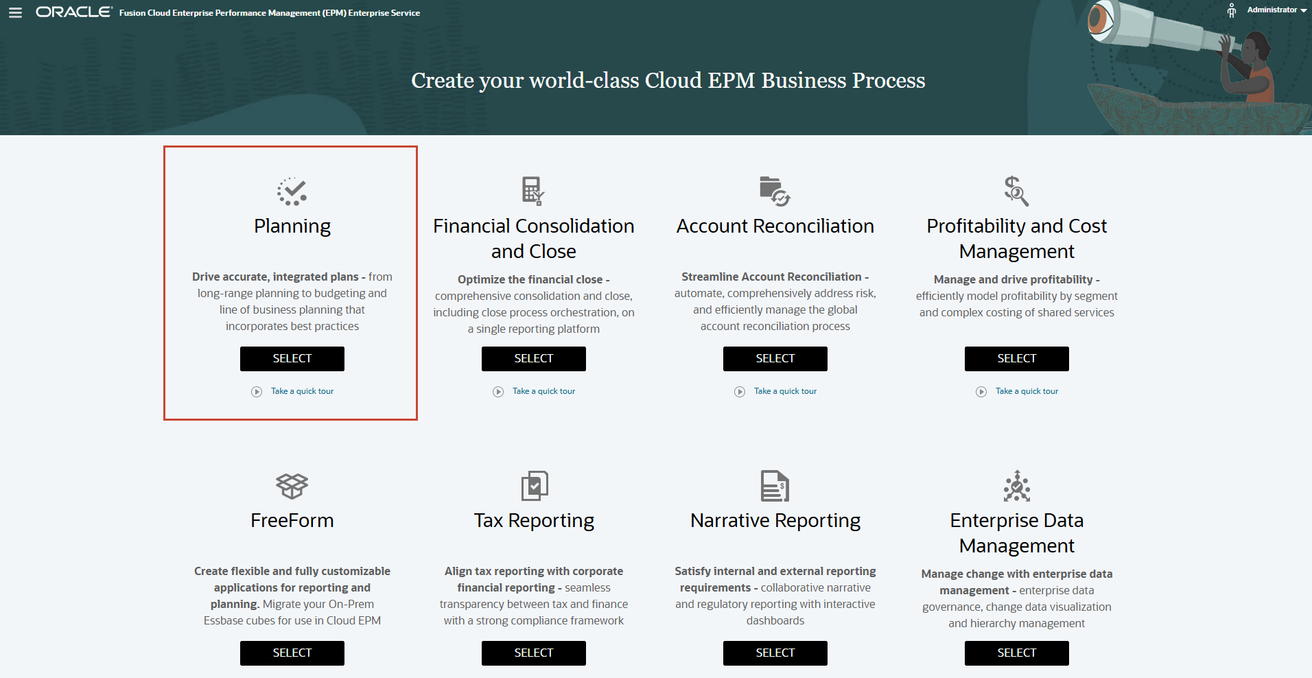

  1. 在企业登录页面上,对于 Planning,单击 SELECT 。
    登录页面

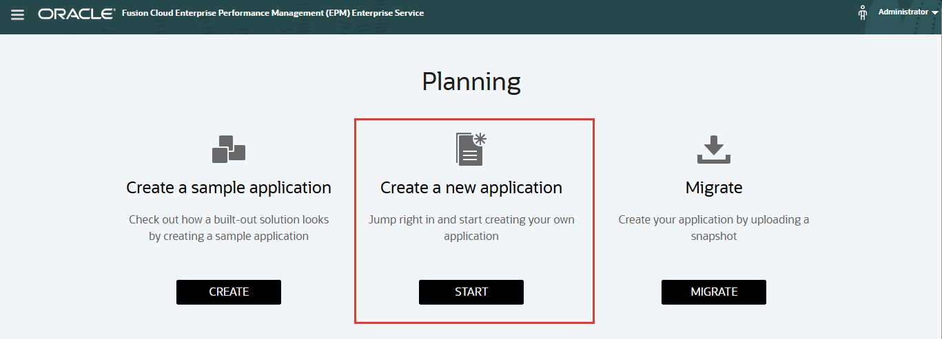

  2. 在 Planning 登陆页上,单击开始以创建新应用程序。
    计划登录页面

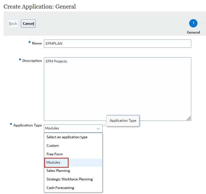

  3. 在应用程序向导中,对于 "General"(常规)属性,输入或选择以下内容:
    详细信息 值
    名称 EPMPLAN
    说明 EPM 项目
    应用程序类型 模块
  4. 验证您的选择,然后单击 Next 。

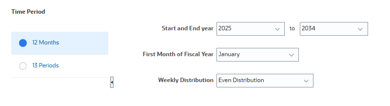

  5. 在“Details(详细信息)”中,对于“Time Period(时段)”,接受默认值:12 Months(12 个月)。
  6. 验证开始年份和结束年份为: 2025 到 2034 。
  7. 接受以下默认时段选择:
    详细信息 值
    财政年度的第一个月 一月
    每周分配 平均分布
  8. 验证您的选择。
    时间期选择

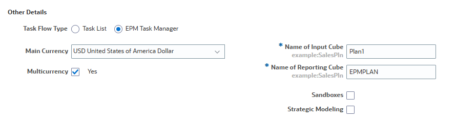

  9. 对于“其他详细信息”,请接受所有默认选择,然后单击下一步。
    多种货币

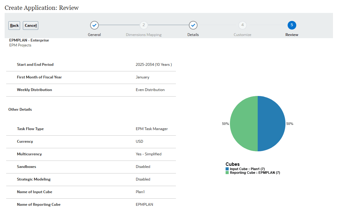

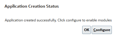

  10. 查看应用程序详细信息,然后单击创建。
    查看应用程序详细信息

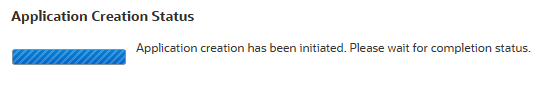

    应用程序创建过程需要一些时间才能完成。
    应用程序创建状态 - 创建应用程序
    应用程序创建过程完成时,将显示一条信息消息。
    您可以单击“确定”以继续到主页,或者单击“配置”以继续到模块的“配置”页。
    已完成应用程序创建状态
  11. 单击 Configure 。

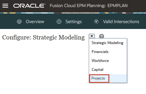

  1. 在“配置”页面上,从下拉列表中选择项目。
    配置页面
    此时将显示 "Configure" 页面的项目。

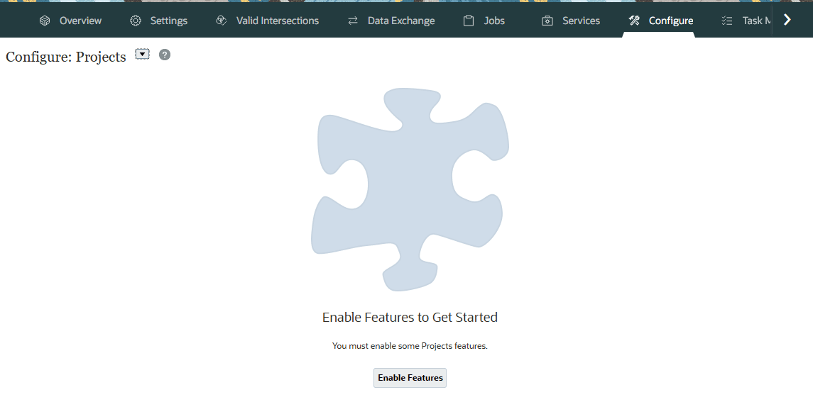

  2. 在“为项目配置”页面上,单击启用功能。

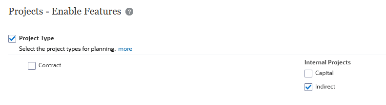

  3. 在“启用功能”中,选择项目类型,然后在“内部项目”下,选择间接。
    选择项目类型的
    您可以启用“合同”、“资本”和“间接”项目类型。在本教程中,您将启用间接项目。

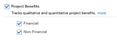

  4. 选择项目福利,然后选择财务和非财务。
    项目效益
    对于间接和资本项目,分析项目财务的另外一种方式是通过跟踪项目效益。通过规划项目效益,您可以量化财务效益,以帮助证明项目需求的合理性。您也可以规划项目的非财务效益,它可用于证明项目的合理性,并帮助衡量项目成功与否。

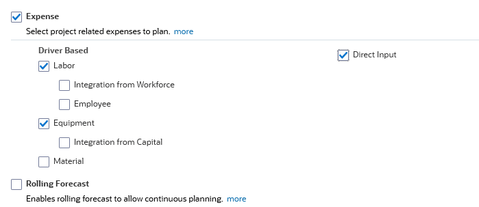

  5. 选择费用,然后:
    • 在“基于驱动程序”下,选择人工和设备
    • 直接输入
    费用
    您可以为所有项目类型规划费用。

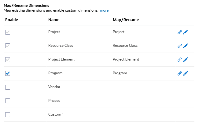

  6. 向下滚动到“Map/Rename Dimensions(映射/重命名维)”。
  7. 在“映射/重命名维”中,为“程序”选择启用。
    映射/重命名维

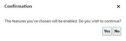

  8. 在右上角,单击 Enable 。
  9. 出现确认消息时,单击是。
    确认消息
    启用过程需要一段时间才能完成。
    启用流程

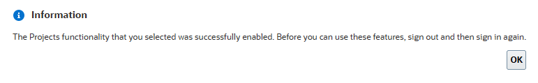

  10. 在信息消息中,单击确定。
    信息消息
  11. 先注销,然后重新登录 Planning。

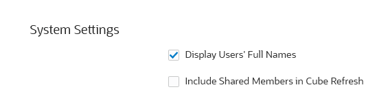

指定应用程序设置

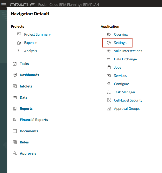

  1. 单击 导航器(导航器),然后在“应用程序”下单击设置。
    转至应用程序设置

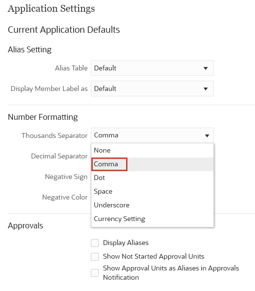

  2. 在 "Application Settings"(应用程序设置)中的 "Number Formatting"(数字格式设置)下,将 "Thousands Separator"(千位分隔符)设置为 Comma 。
    千位分隔符
  3. 在 "System Settings"(系统设置)下,选择 Display Users' Full Names(显示用户的全名)。
    系统设置
  4. 单击保存。
  5. 在信息消息中,单击确定。

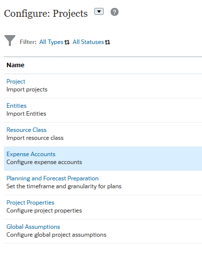

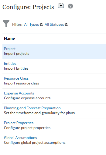

  1. 单击 导航器(导航器),然后在“应用程序”下单击配置。
  2. 在“配置”页面上,从下拉列表中选择项目。
    “配置项目”页显示启用的功能。现在,您可以开始配置组件。
    项目组件

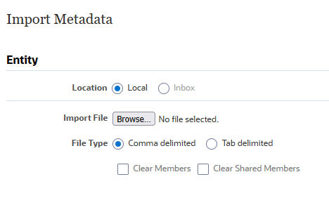

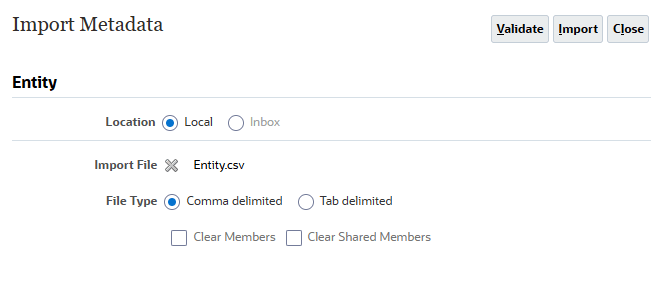

  3. 单击实体。
  4. 在“导入实体的元数据”中,单击浏览。
    “导入元数据”对话框
    注意:
    按钮标签可能会显示 Choose File 或 Browse ,具体取决于浏览器。
  5. 导航到保存 Entity.csv 的位置,然后选择或打开它。
    选择后,将显示为:
    导入实体
  6. 单击导入。

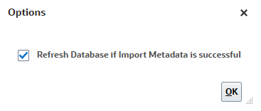

  7. 在“选项”中,选择导入元数据成功时刷新数据库,然后单击确定。
    “选项”对话

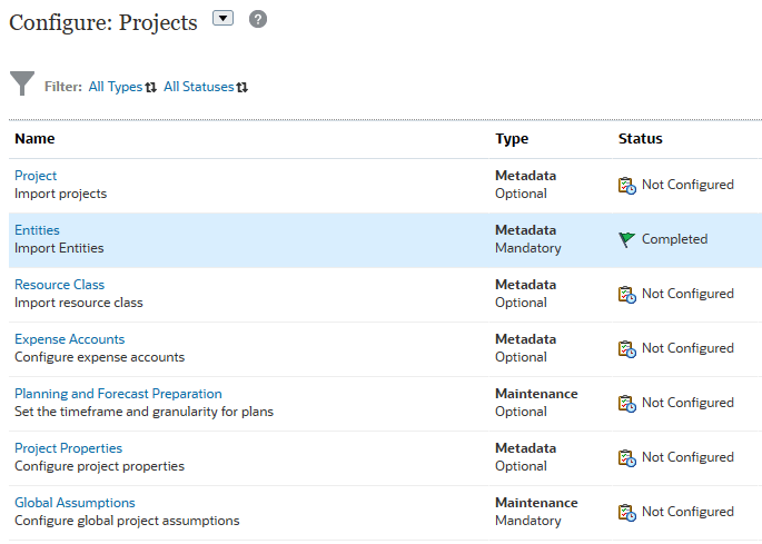

  10. 在项目的“配置”页面上,验证实体的状态。
    导入实体状态

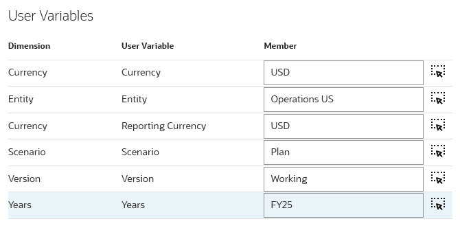

用户变量是在创建业务流程时添加的。在表单中用户变量被用作筛选器,这使规划者可以只关注特定成员。在此部分中,您将为用户变量设置值。

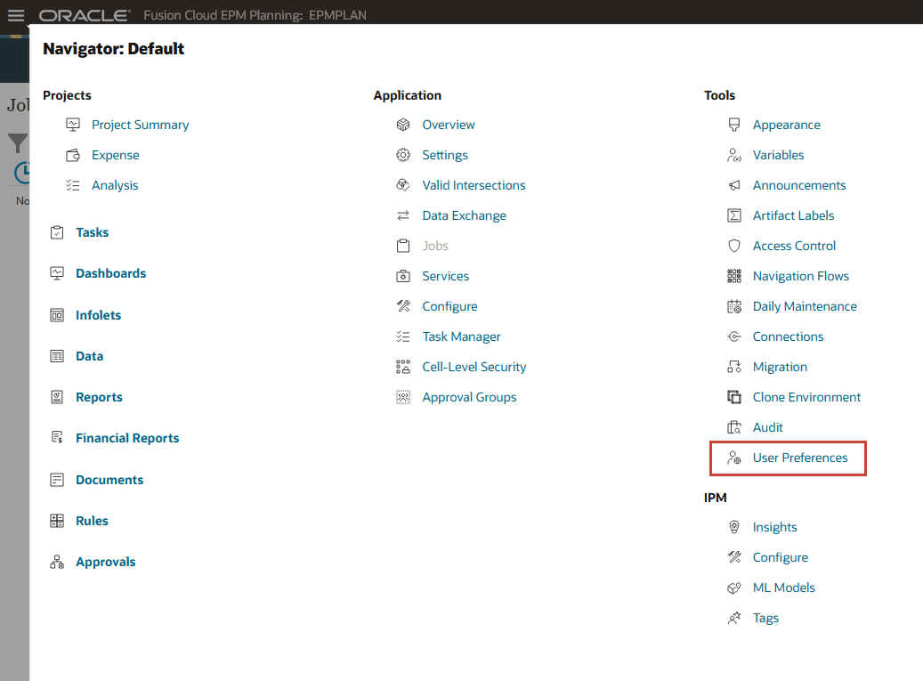

  1. 单击 导航器(导航器),然后在“工具”下,单击用户首选项。
    用户首选项

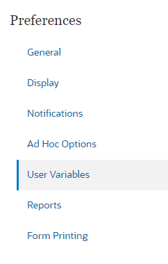

  2. 在左侧,单击用户变量。
    用户变量
  3. 对于每个变量,单击其 成员选择器(成员选择器)以选择成员作为变量的值:
    用户变量 成员
    货币 美元
    实体 美国
    报告币种 美元
    Scenario 计划
    Version 正在处理
    年 FY25
  4. 验证您的选择,然后单击保存。
    具有选定成员的用户变量
  5. 在信息消息中,单击确定。
    信息消息

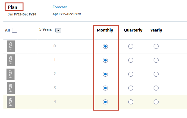

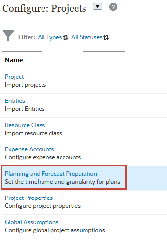

为计划设置时间范围和粒度
在此部分中,您将为项目计划设置时间范围和期间粒度。
  3. 在“为项目配置”页面上,单击计划和预测准备。
    规划和预测准备工作
    此时将显示“Planning and Forecast Preparation(计划和预测准备)”对话框。

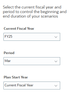

  4. 对于“期间”,选择三月。
  5. 对于“计划开始年份”,选择当前会计年度。
  6. 验证您的选择:
    会计年度详细信息
  7. 对于“计划”,将所有年份设置为每月。
    每月计划
    通常,项目按月详细计划和计算。如果您的组织计划使用不同的时间期间,请确保在应用程序中选择适当的时间期间。

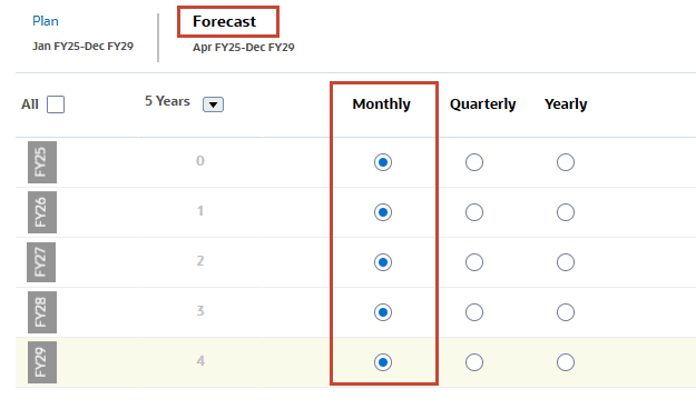

  8. 单击预测。
  9. 对于“预测”,将所有年份设置为每月。
    每月预测
  10. 单击保存。

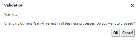

  11. 在验证消息中,单击确定。
    验证信息
  12. 单击关闭。

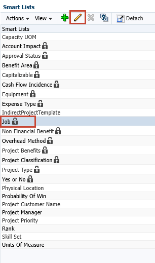

导入职务代码
在此部分中,您将导入资源分类成员。资源种类由人工、材料和设备代码组成。导入要用于规划项目费用的明细作业。
查看职务智能列表

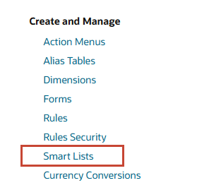

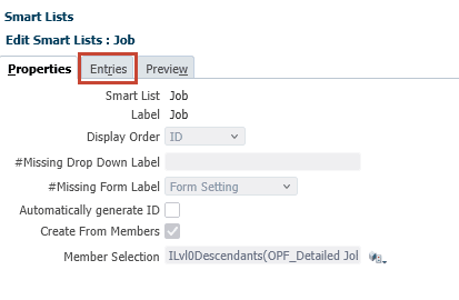

  1. 单击 导航器(导航器),然后在“创建和管理”下,单击智能列表。
    创建智能列表
  2. 从可用的智能列表中,选择作业,然后单击 编辑(编辑)。
    编辑作业智能列表
  3. 单击条目选项卡。
    “条目”选项卡
  4. 请注意,除 OPF_Detailed_Jobs 占位符以外没有作业条目:
    智能列表条目
  5. 单击取消。

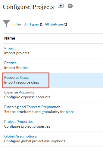

  1. 在“为项目配置”页上,单击资源分类。
    资源类

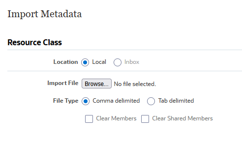

  2. 在“导入资源类的元数据”中,单击浏览。
    选择文件
    注意:
  3. 导航到保存 Resource_Class.csv 的位置,然后选择或打开它。
    选择后,将显示为:

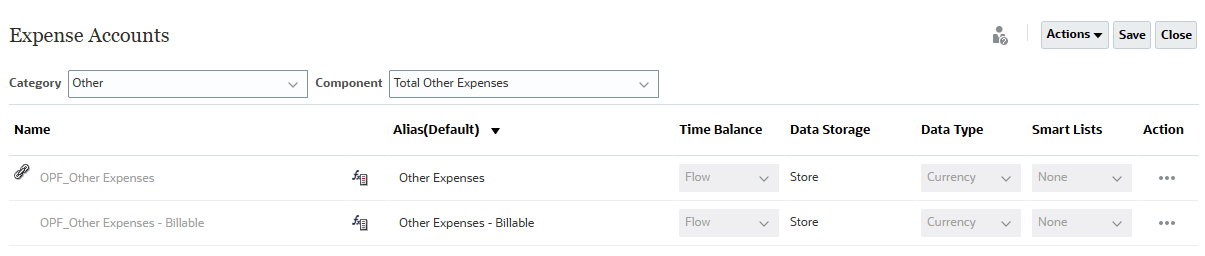

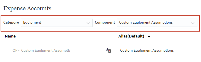

添加费用科目
在此部分中,您将导入要包含在计划项目中的自定义费用科目。
  3. 在“为项目配置”页面上,单击费用科目。
    费用科目

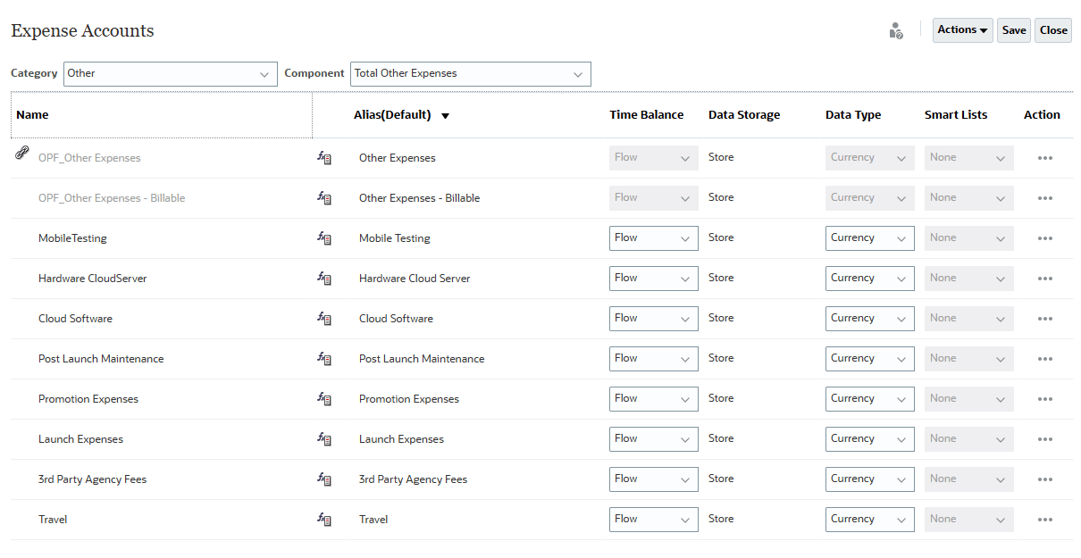

  4. 通过更改“类别和组件”下拉列表选择来复核预定义的费用科目。
    费用科目
  5. 对于“类别”,选择其他。
  6. 对于“组件”,选择其他费用总计。
  7. 复核此类别和组件中的费用科目。
    其他费用
  8. 单击操作,然后选择导入。
    导入
  9. 在“导入”对话框中,单击浏览。
    导入对话框
    注意:
  10. 导航到保存 Expenses.xlsx 的位置,然后选择或打开它。
    导入完成后,成员将添加到所选类别和组件的“费用科目”对话框。
    已更新成员
  11. 单击保存。
  12. 在信息消息中,单击确定。
    信息消息
  13. 单击关闭。

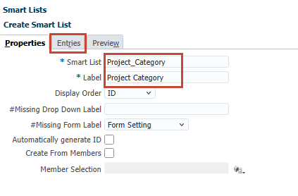

  2. 单击创建 (创建)。
  3. 输入以下属性:
    属性 值
    智能列表 Project_Category
    标签 项目分类
  4. 验证是否正确输入了智能列表名称和标签,然后单击条目选项卡。
    智能列表特性

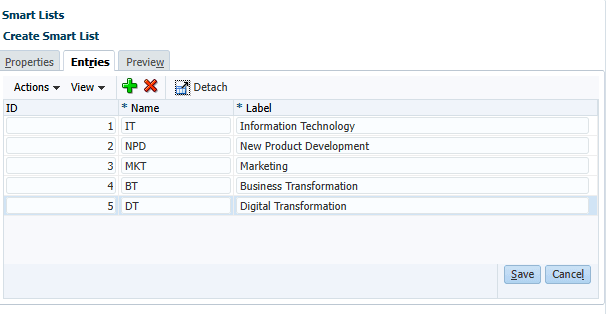

  5. 在“条目”中,单击操作,然后选择添加。
    添加项
  6. 接受默认 ID 并输入以下属性:
    名称 标签
    IT 信息技术
  7. 重复第 5 步至第 6 步以添加以下条目:
    名称 标签
    NPD 新产品开发
    营销 市场营销
    BT 业务变革
    需求转移 数字化转型
  8. 验证您的条目,然后单击保存。

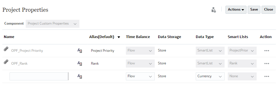

将项目类别智能列表添加到项目属性

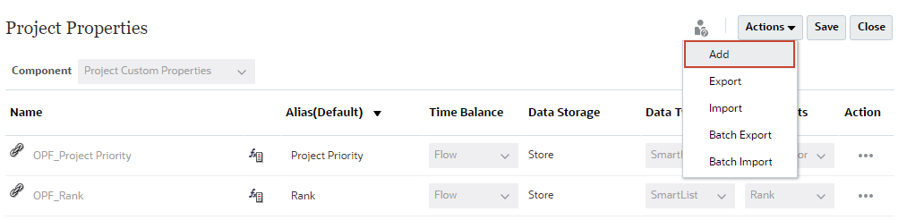

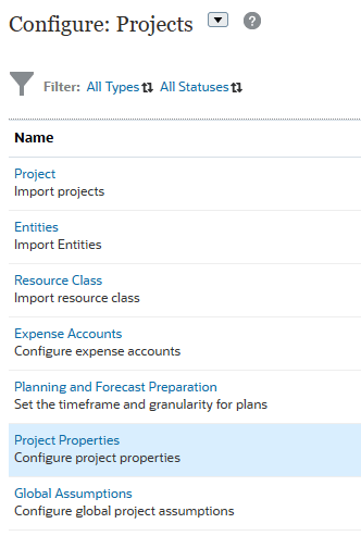

  3. 在“为项目配置”页上,单击项目属性。
    项目属性

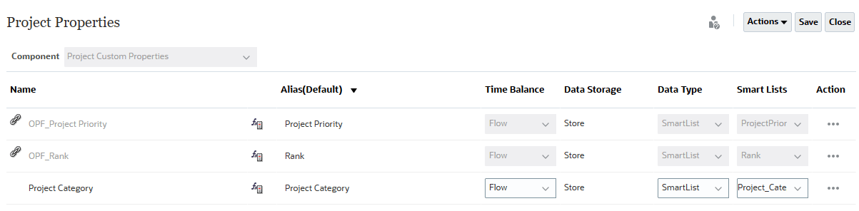

  4. 在“项目属性”中,单击操作,然后选择添加。
    项目属性
    一个新行将添加到“项目属性”对话框。
    新建一行
  5. 输入以下成员属性:
    属性 值
    名称 项目分类
    别名 项目分类
    剩余时间 流
    数据类型 SmartList
  6. 验证您的条目,然后单击保存。
    项目分类
  7. 在信息消息中,单击确定。
    信息消息
  8. 单击关闭。

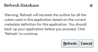

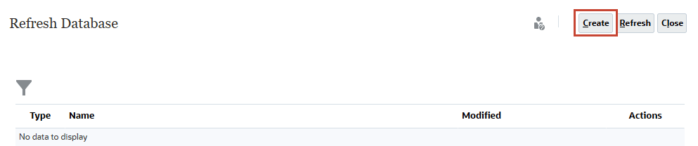

  9. 在“为项目配置”页上,单击操作,然后选择刷新数据库。
    刷新数据库

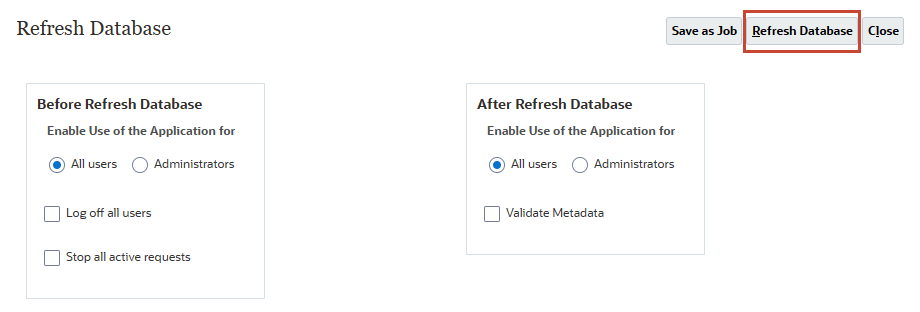

  10. 在“刷新数据库”中,单击创建。
    创建作业
  11. 在下一个“刷新数据库”中,接受所有默认选择,然后单击刷新数据库。
    刷新数据库
  12. 出现提示时,单击刷新。
    刷新数据库提示
    刷新数据库需要一些时间才能完成。
    多维数据集进度
  13. 单击 Finish(完成)。
  14. 单击关闭两次以关闭两个“刷新数据库”对话框。

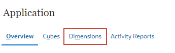

  2. 在“应用程序”中,单击维。
    尺寸

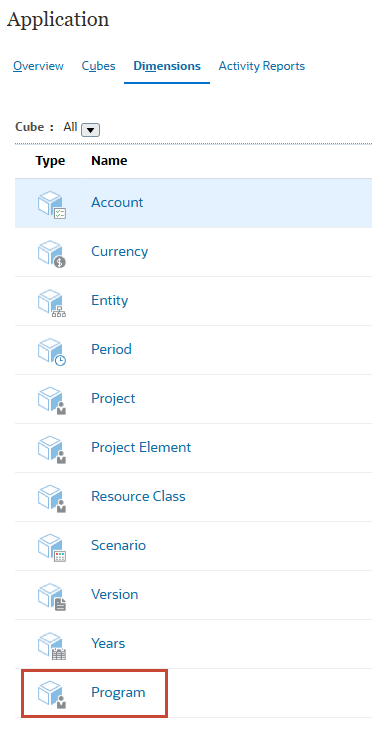

  3. 对于多维数据集,选择全部。
    Cube
  4. 单击程序。
    程序

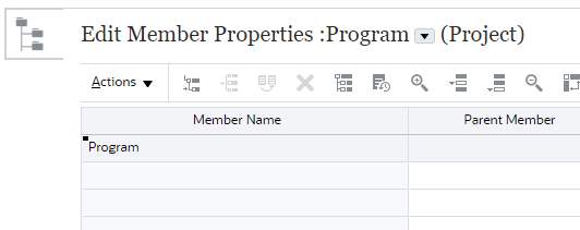

    此时将显示 "Edit Member Properties for Program"(编辑方案的成员属性)。
    方案成员属性

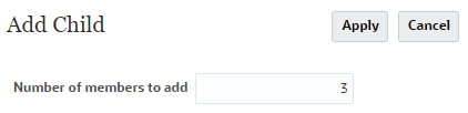

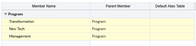

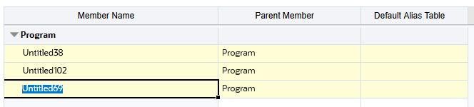

  5. 单击 添加子代(添加子代)。
  6. 在“添加子项”中,要添加的成员数,请输入 3 ,然后单击应用。
    添加子代
    向网格中添加了三 (3) 行。
    新建的行

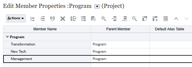

  7. 已将无标题成员名称替换为:
    • 转换
    • 新技术
    • 管理
  8. 验证您的条目,然后单击保存。
    正在保存新成员
    网格单元格颜色发生变化,以确认已保存条目。
    已保存条目

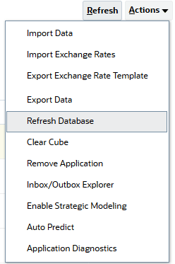

  10. 在“应用程序 - 维”中,单击操作,然后选择刷新数据库。
    刷新数据库
  11. 在“刷新数据库”中,单击创建。
    创建作业
  12. 在下一个“刷新数据库”中,接受所有默认选择,然后单击刷新数据库。
    刷新数据库
  13. 出现提示时,单击刷新。
    刷新数据库提示
    刷新数据库需要一些时间才能完成。

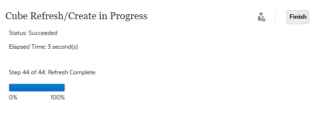

  14. 单击 Finish(完成)。
  15. 单击关闭两次以关闭两个“刷新数据库”对话框。
