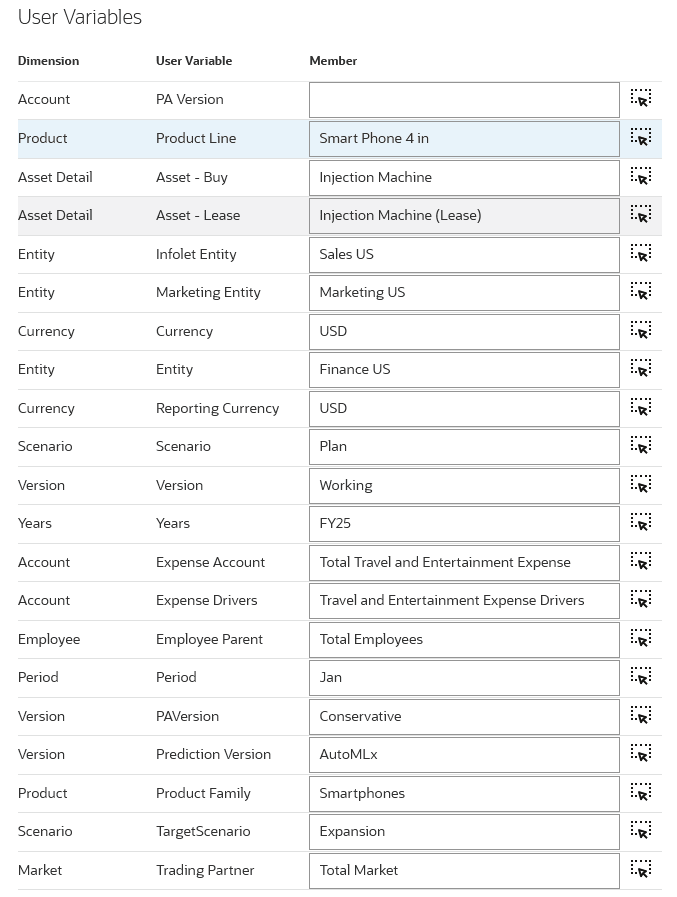

用户变量是在创建业务流程时添加的。在表单中用户变量被用作筛选器,这使规划者可以只关注特定成员。在此部分中,您将为用户变量设置值。

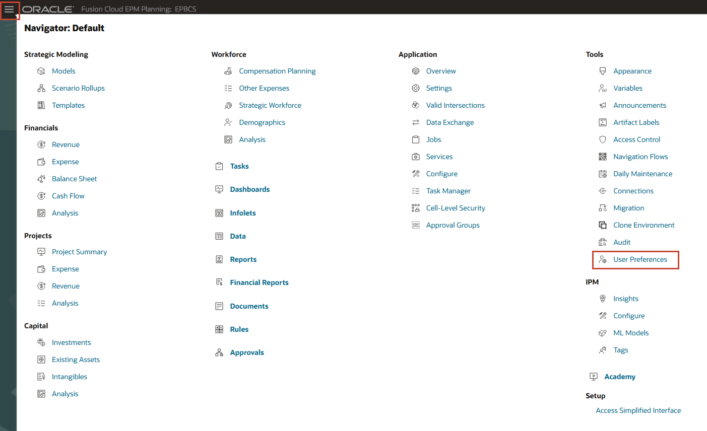

  1. 在主页上,单击 导航器(导航器),然后在“工具”下,单击用户首选项。
    导航器菜单
  2. 在“首选项”下,单击用户变量。
    选择用户变量
  3. 对于每个变量,单击其 成员选择器(成员选择器)以选择成员作为变量的值:
    用户变量 成员
    Infolet 实体 销售美国
    货币 美元
    实体 金融服务
    报告币种 美元
    Scenario 计划
    Version 正在处理
    年 FY25
    费用科目 差旅及招待费用总计
    费用动因 差旅及招待费用动因
    产品线 智能手机 4 (S_001)
  4. 验证您的选择,然后单击保存。

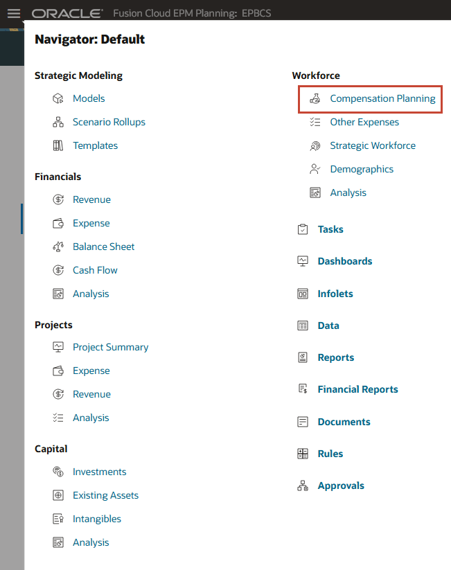

  1. 在 Planning 中,单击 导航器(导航器),在 Workforce 下,单击薪酬计划。
    定位至报酬计划

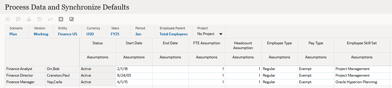

  3. 确保位于处理数据并同步默认值底部选项卡上。
  4. 验证 POV 或将 POV 设为以下值:
    维 成员
    Scenario 计划
    Version 正在处理
    实体 金融服务
    货币 美元
    年 FY25
    期间 Jan
    员工父代 员工总数
    项目 无项目
    数据将显示在表单中。
    显示数据

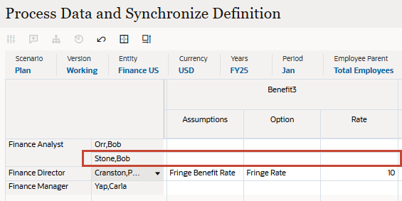

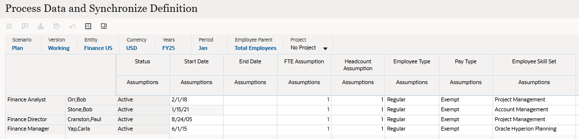

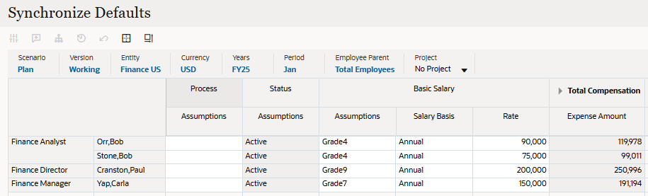

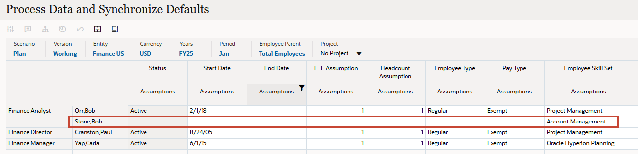

  5. 将光标移到显示 Orr,Bob 的单元格上方以激活下拉列表。
  6. 单击下拉列表以打开“Select Member(选择成员)”对话框。
  7. 在“选择成员”中,单击 Stone,Bob 。
    注意:
    POV 上必须至少存在一个员工/工作交叉点,然后才能使用“选择成员”列表向表单添加另一个员工/工作行。
  8. 在 Bob Stone 的数据行中,将 Skill Set - Assumptions 值更改为 Account Management 。

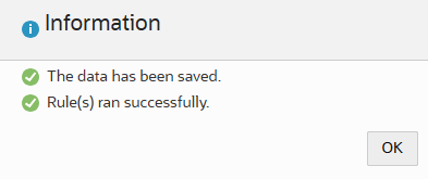

  9. 单击保存。
  10. 在信息消息中,单击确定。
    信息消息
    Bob Stone 的数据行保存到“员工团队”中。
    Bob Stone 属性

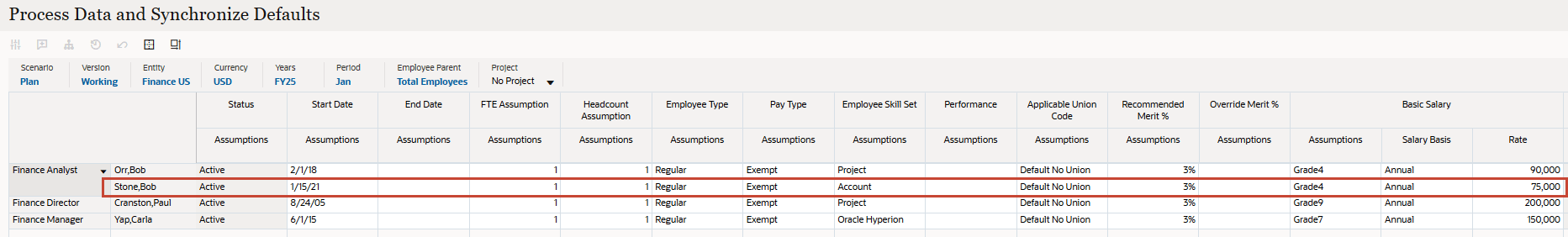

  11. 对于 Bob Stone,设置以下员工属性:
    属性 值
    开始日期 1/15/21
    FTE 假设 1
    人数假设 1
    雇员类型 常规
    支付类型 豁免
    可申请工会代码 默认无工会代码
    建议的绩效奖金 % 3%
    基本工资 - 假设 Grade4
    基本工资 - 工资基准 年度
    基本工资 - 比率 75K
    注意:
    “开始日期”用于提供更精确的日级别计算。
  12. 验证您的选择,然后单击 Save 。
  13. 在信息消息中,单击确定。
    信息消息
    已保存员工财产和工资信息。
    Bob Stone

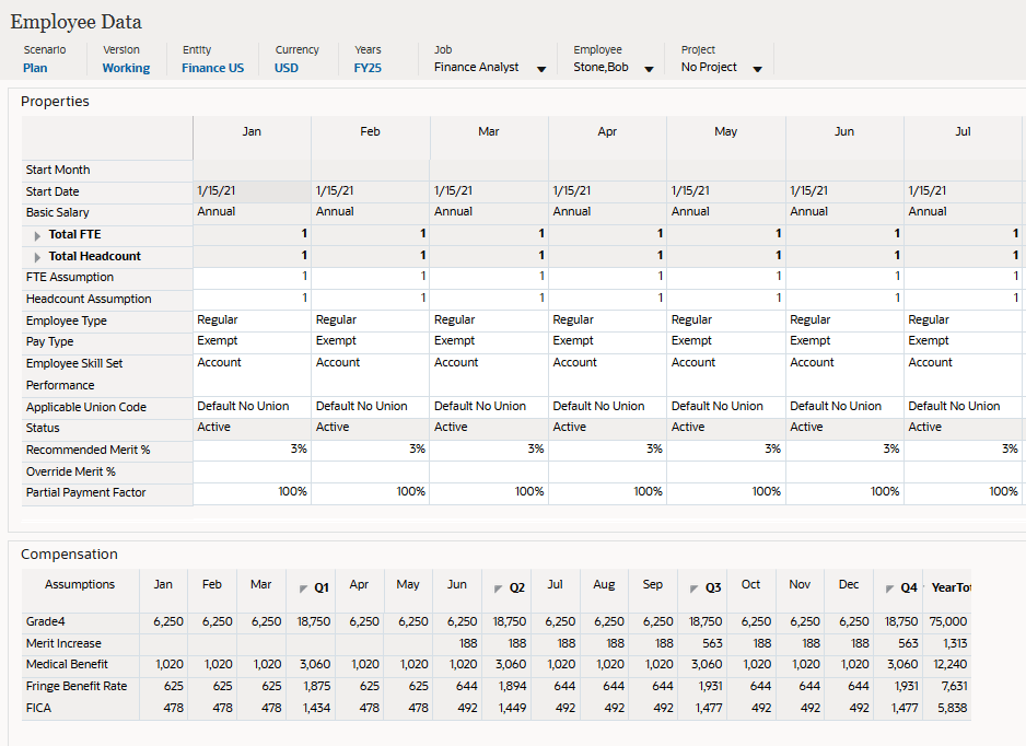

  14. 从左侧的垂直选项卡中,单击 雇员详细信息 (Employee Details)。
  15. 将 POV/页选择设置为以下项:
    维 成员
    职位 财务分析师
    员工 石头,鲍勃
    项目 无项目
    POV

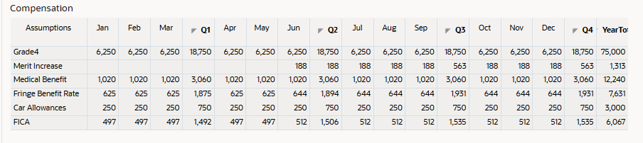

  16. 检查 Bob Stone 的员工详细信息。
    Bob Stone 的员工详细信息

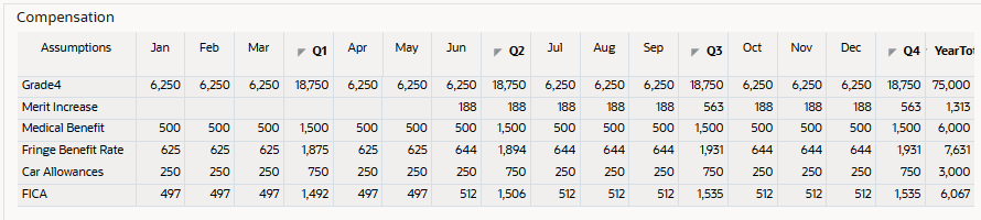

    现在为 Bob Stone 计算薪金、福利和税款,而无需使用数据加载模板。

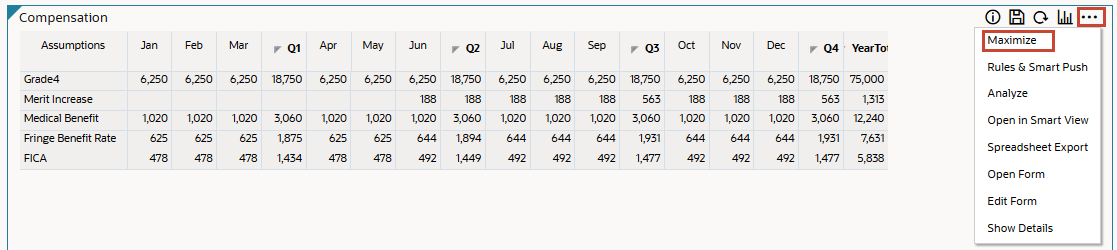

  17. 在“薪酬”表单上,将光标移到网格上方的空白处以显示菜单图标,然后单击 最大化(最大化)。
    操作 icons
    最大化将隐藏工作区中的其他对象,并使用所选表单填充工作区。
  18. 检查完后,单击恢复。
    薪酬表单

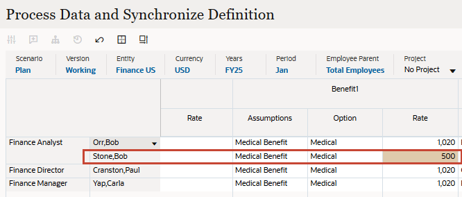

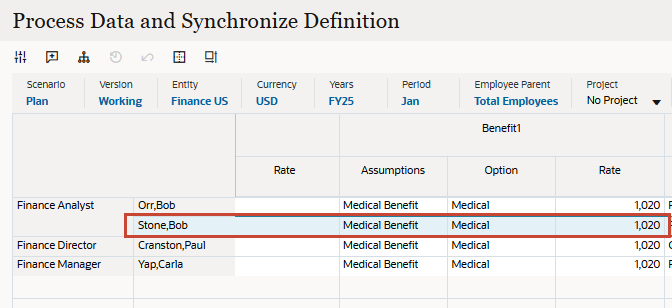

  4. 在网格中,向右滚动,直到您看到 Bob Stone 的 Benefit1 。
    Benefit1
    Benefit1 与医疗福利相对应。您将改写当前默认费率。
  5. 将 Bob Stone 的 Benefit1 比率更改为 500 。
    Benefit1

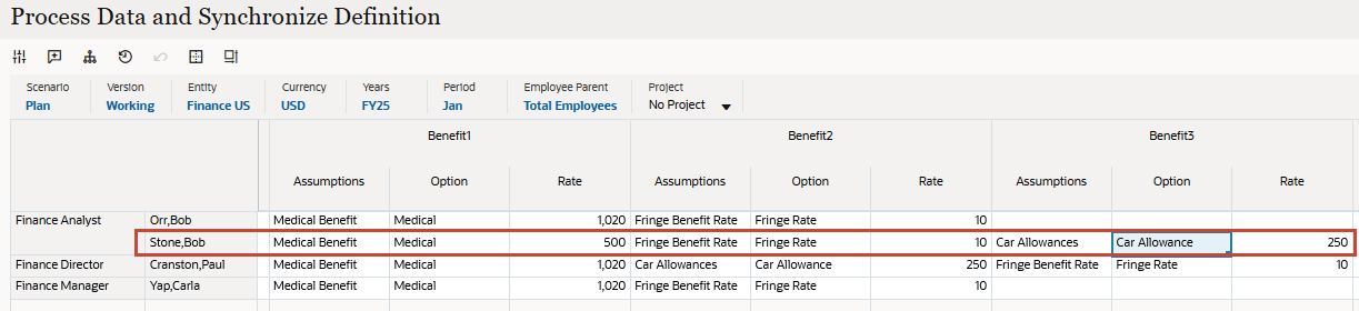

  6. 向右滚动并找到 Bob Stone 的 Benefit3 。
    Benefit3
  7. 对于 Bob Stone 的 Benefit3,单击该单元格并选择以下内容:
    • 假设:汽车津贴
    • 选项:汽车津贴
  8. 单击保存。
  9. 在信息消息中,单击确定。
    保存 Benefit1 和 Benefit3。Benefit3 会自动填充默认费率 $250。

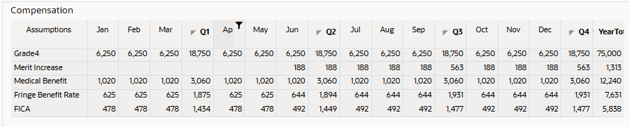

  12. 在“薪酬”表单上,查看 Bob Stone 的其他福利。
    薪酬表单
    “医疗福利”显示每月 500 美元的费率,而“汽车津贴”显示每月 250 美元的津贴。

  4. 对于 Bob Stone 的“流程 - 假设”,单击单元格并选择是。
    流程假设
  5. 单击保存。
  6. 在信息消息中,单击确定。
  7. 从左侧的垂直选项卡中,单击 雇员详细信息 (Employee Details)。
  8. 将 POV/页选择设置为以下项:

  9. 在“薪酬”表单上,查看 Bob Stone 的福利。请注意,医疗福利费率恢复为每月 1,020 美元,并且“汽车津贴”福利已删除。
    根据默认假设更新福利
    比较上一节的结果,其中医疗福利被改写为每月 500 美元,汽车津贴被设置为每月 250 美元:
    薪酬表单

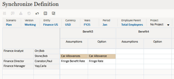

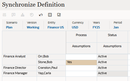

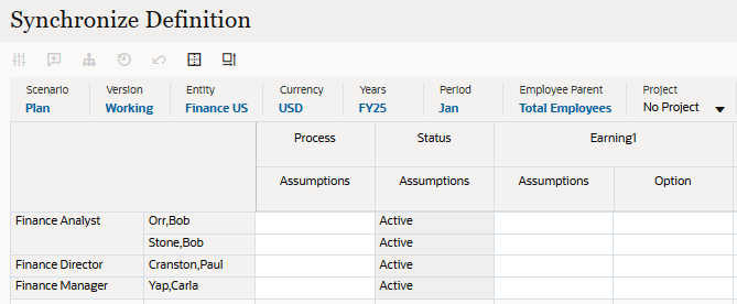

    流程假设
  5. 向右滚动并找到 Bob Stone 的 Benefit3 。
  6. 对于 Bob Stone 的 Benefit3,单击该单元格并选择以下内容:
    • 假设:汽车津贴
    • 选项:汽车津贴
    Benefit3

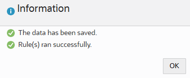

  7. 单击保存。
  8. 在信息消息中,单击确定。
