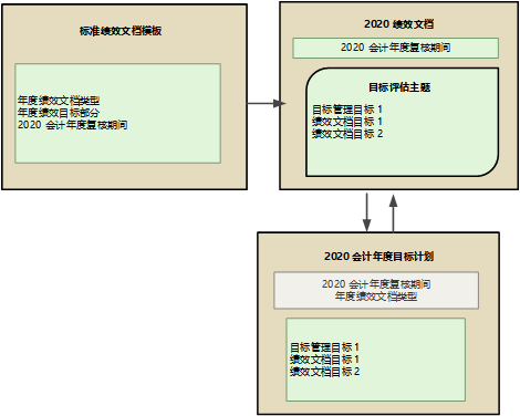

此图显示了文档类型和复核期间如何帮助您将绩效文档与目标计划集成。如图所示,标准绩效文档模板绩效文档模板和 2020 财政年度目标计划目标计划使用相同的文档类型和复核期间。根据标准绩效文档模板文档模板创建2020 绩效文档时,将自动包括 2020 财政年度目标计划目标计划中可用的目标管理目标 1。您可以查看在 2020 财政年度目标计划目标计划的 2020 绩效文档文档中添加的目标。
图中的第一个框显示了绩效文档模板的组件。第二个框显示了从模板派生的绩效文档的组件。第三个框显示了有助于集成的目标计划的组件。
