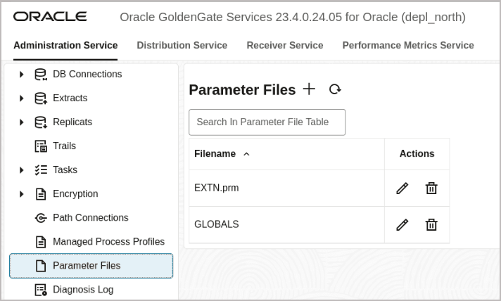

访问参数文件
从管理服务的左侧导航窗格中的 Parameter Files(参数文件)选项中查看和配置提取、复制和全局参数文件。 添加、编辑和删除提取、复制进程以及 GLOBALS 参数文件的参数文件。
要使用不同的参数文件选项,请执行以下操作:
  1. 单击 Parameter Files 选项。
    将显示现有参数文件的列表以及 GLOBALS 参数文件。
  2. 如果选择任何参数文件,则会显示用于编辑或删除所选文件的选项。如果要更改 GLOBALS 参数文件,则需要重新启动管理服务以及任何提取和复制。
  3. 单击 + 号以添加参数文件。
  4. 输入文件名和内容。
  5. 单击**提交**。新参数文件将显示在参数文件列表中。

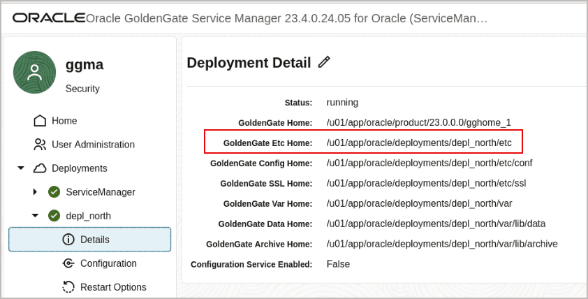

从 /ETC 目录查看现有参数文件
可以使用以下步骤确定磁盘上参数文件的实际位置:1。确定 GoldenGate 部署 ETC 主目录:
  1. 转到 Service Manager 主页。
  2. 单击需要查找参数文件的“部署”部分中的部署。
  3. 在“部署详细信息”页面中,查看 /etc 主目录的路径。下图显示了 "Service Manager Deployment Detail"(服务管理器部署详细信息)页面中显示的 /etc 主目录位置样例。
从“服务管理器部署详细信息”页看到的 `/etc` 主目录位置
  1. 在命令提示符中,导航到参数文件所在的 /config/ogg 目录。
下图显示了如何导航到参数文件位置: 显示现有参数文件的 /etc/conf/ogg 目录。
