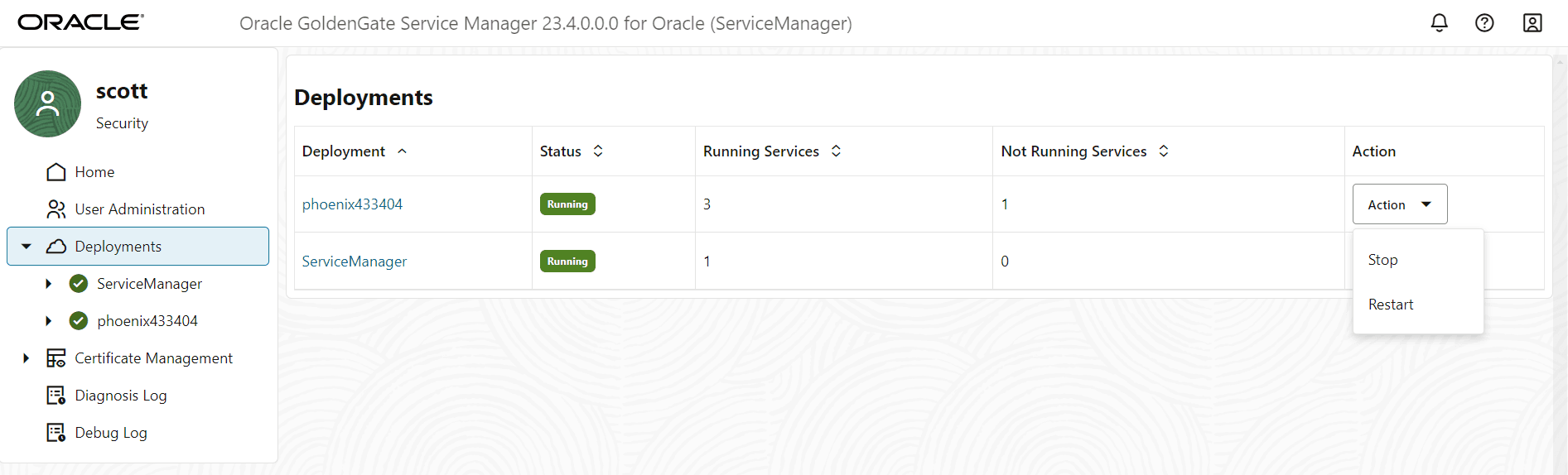

更改部署的状态
从服务管理器主页的部署部分的状态列中可以看到部署的状态。它处于正在运行或已停止状态。
注:如果将 Service Manager 注册为系统守护进程,则在(重新)启动主机服务器时,将自动启动 Service Manager 以及其他服务器。
要更改部署的状态,请执行以下操作:
  1. 使用管理员帐户凭证登录到服务管理器。
  2. 在部署部分中,单击需要启动或停止的部署的操作按钮。
    更改部署的状态
  3. 从部署状态更改的可用选项中选择:
    • 开始:如果部署处于已停止状态,则此选项允许您启动部署。
    • 停止:如果部署正在运行,则此选项允许您停止该部署。
    • 重新启动:如果部署正在运行,但在重新启动时应用了某些更改,则此选项允许您重新启动部署。
    显示的选项取决于部署的当前状态。
  4. 验证与部署关联的所有微服务是否与部署处于相同状态。默认情况下,部署过程成功后,所有微服务都处于正在运行状态。

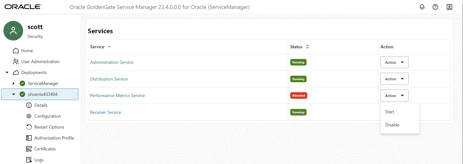

更改部署中的微服务状态
您可以在微服务的状态之间切换,以管理错误或将更改应用于微服务中的部署配置。微服务可以处于以下状态:
要更改与部署关联的微服务的状态,请执行以下操作:
  1. 从 Service Manager 主页中,单击左侧导航窗格中的部署名称。部署的微服务显示在右侧窗格中。
  2. 单击需要更改其状态的微服务的操作按钮。
    从服务管理器更改微服务的状态
  3. 从可用选项中选择以更改微服务的状态:
    • 启动/停止:如果微服务正在运行,则停止选项可用,如果已停止,则显示启动选项。
    • 禁用/启用:如果微服务处于已停止状态,则只能使用禁用选项禁用该服务。禁用微服务后,操作按钮将更改为启用按钮,这意味着要更改微服务的状态,首先需要启用微服务。
