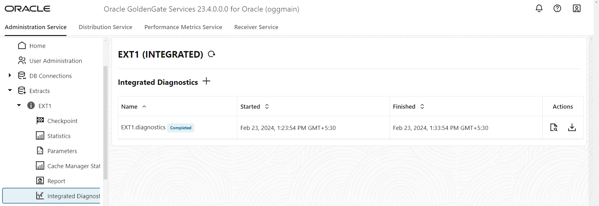

要使用集成诊断功能设置提取或复制监视,请执行以下步骤:1。从管理服务的左侧导航窗格中,选择要为其配置集成诊断的性能监视的提取或复制进程。进程菜单将在左侧窗格中展开。
  1. 单击 Integrated Diagnostics(集成诊断)选项以打开集成诊断的配置页。
  2. 单击加号 (+) 以打开“Create Integrated Diagnostics Collection(创建集成诊断集合)”对话框。
    "Create Integrated Diagnostics Collection"(创建集成诊断集合)对话框
  3. 在此对话框中指定以下值:
    • 收集频率(以秒为单位):设置收集所选提取/复制流程的性能统计信息的频率时间间隔。最小值为 5 秒。
    • 收集持续时间(分钟):设置收集数据的持续时间。
    例如,如果在 10 秒间隔内收集 5 分钟(300 秒)的数据,则收集将包含 30 个测量点。
  4. 单击提交以创建查询。此查询将在指定的收集持续时间内运行。请注意,查询显示为“正在运行”状态,直到收集持续时间结束。在数据收集持续时间结束后,状态将更改为“已完成”,如下图所示。
    状态为 "Completed" 的集成诊断查询。

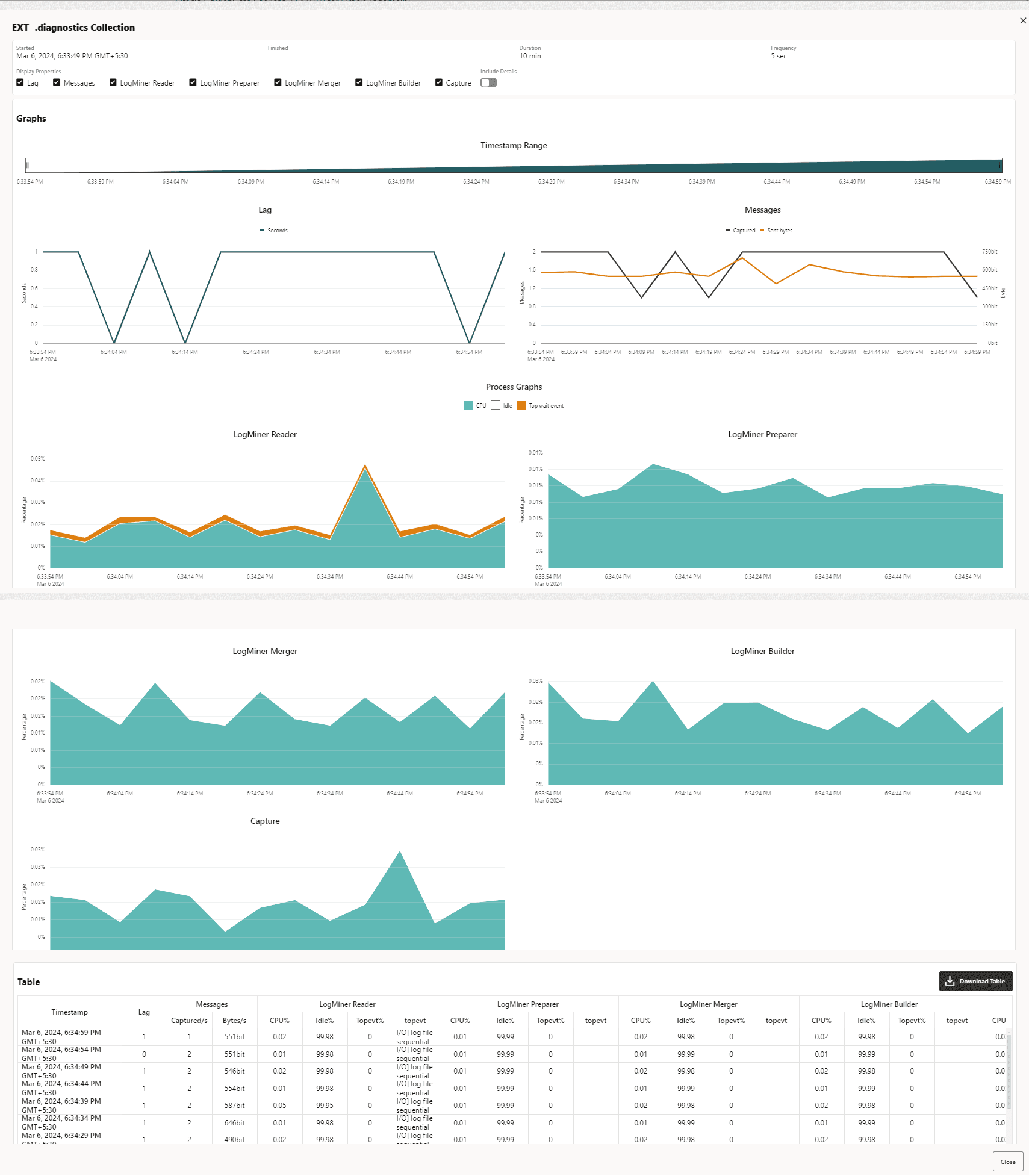

  5. 单击详细信息图标可查看查询的详细结果。此时将显示一个对话框,其中显示所选进程的监视数据。
    提取流程的诊断收集中显示的详细统计信息
    如图中所示,信息也是使用图形图表和表来描述的。您也可以将此表下载为 .csv 文件。
    显示的信息包括 measure(Display Properties)。提取、复制进程的空闲时间、顶级等待事件、CPU 使用情况、系统 I/O 文件顺序读取值。这些值用于测量滞后、捕获/发送的消息、LogMiner 阅读器、LogMiner 编制器、LogMiner 合并、LogMiner 构建器以及捕获或复制进程。
