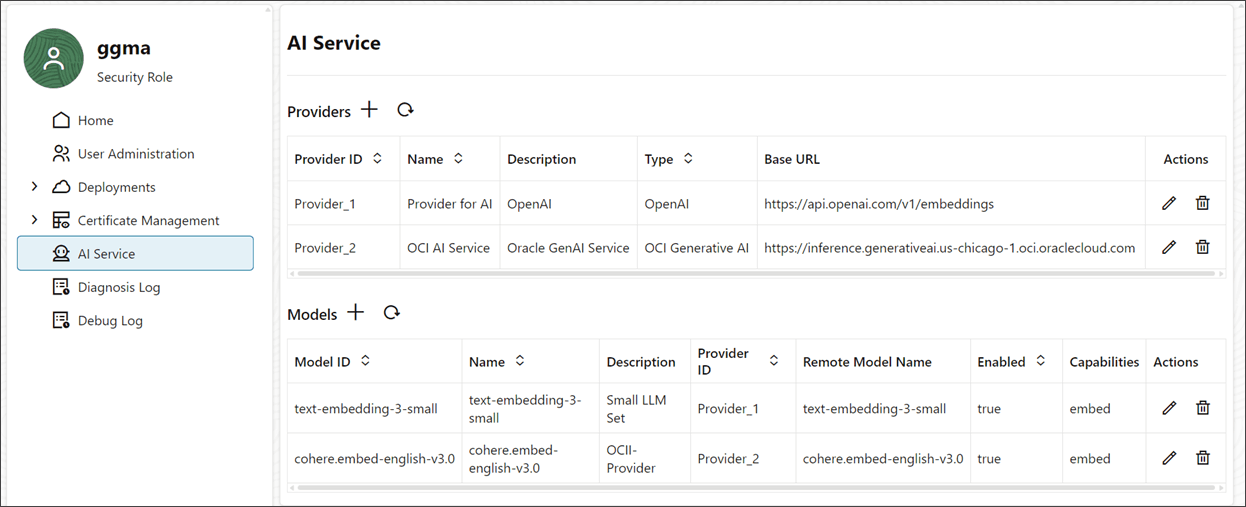

以下是添加 AI 服务提供商和 AI 模型的步骤:1。单击提供程序部分中的加号。此时将显示 "Add Provider"(添加提供程序)对话框,以添加 AI 提供程序。
![AI Service Providers and Models page that allows adding Providers and Models.](images/ai_service_provider.png " ")
  1. 从 AI 服务提供商(Gemini、OpenAI、OCI Generative AI 和 Voyager AI)列表中选择,并提供详细信息。
  2. 单击提交。AI 提供程序列在 "Providers"(提供程序)列表中。现在,您可以创建与提供程序关联的 AI 模型。
  3. 要创建 AI 模型,请添加以下值:
    • 模型 ID:您可以指定模型 ID,具体取决于 AI 服务提供商。例如,对于双子座,可以选择模型 ID 作为 gemini-3.0-pro。
    • 模型名称:为模型指定名称。
    • Remote Model Name(远程模型名称):指定在提供程序服务器上托管的模型的名称,该名称将使用 API 来访问不同的任务。
    • 提供商 ID:这是您创建的同一提供商。
    • 功能(嵌入):预选选项设置为“嵌入”。
    • 已启用(切换开关):启用或禁用模型。
    • 最大输入字符数:给定模型中允许的最大字符数。
    下图显示了“AI 服务”页上添加的服务提供程序和模型的列表:
    AI 服务页面中列出的 AI 服务提供者和模型。

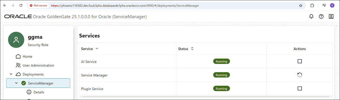

  4. 启用 AI 服务后,它将显示在服务管理器的 "Services"(服务)列表下,如下图所示:
    Service Manager 的“服务”页上列出的 AI 服务

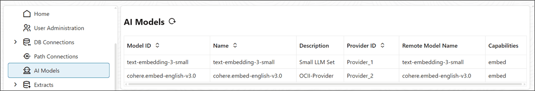

  5. 要查看 AI 模型,请导航到“Microservices(微服务)”门户,然后从左侧导航窗格中单击 AI 服务。此处将自动列出 AI 模型,如下图中所示:
    在“AI 模型”页面的“微服务”门户中显示的 AI 模型。

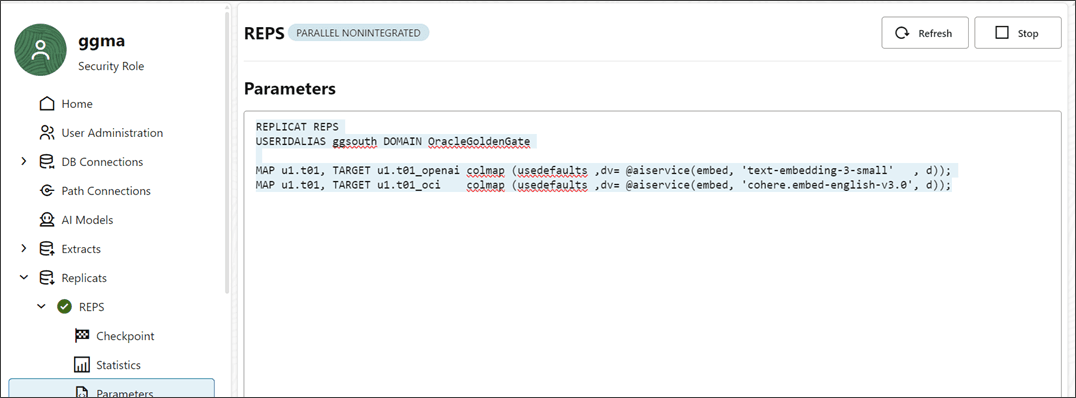

  6. 移至复制参数页以查看添加的参数,如下图所示:
    复制参数文件显示 AI 服务嵌入式 AI 模型的使用。
