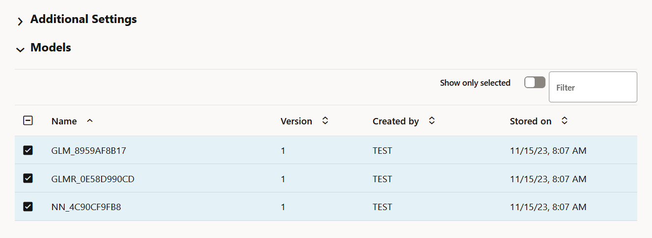

  5. 在模型部分中,选择要监视的模型,然后单击页面右上角的保存。在 Mining Function(挖掘函数)和 Target(目标)字段中提供值后,将获取已部署的模型列表,并在“Models(模型)”部分中显示该列表。模型从“模型”页或 AutoML 排行榜部署。您可以在“模型”页的“部署”选项卡中查看已部署模型的完整列表。部署的模型由 OML 服务管理。
    注意:
    如果删除任何模型,则必须重新部署模型。模型不是基于方案的模型,而是部署到 OML 服务的模型。
    图 8-7“新建模型监视器”页上的“模型”部分
    “新建模型监视器”上的“模型”部分
