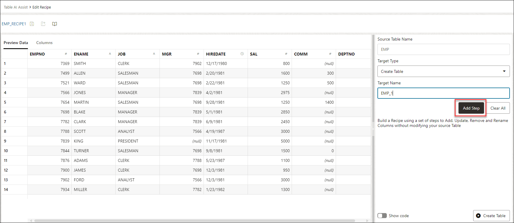

  1. 选择要修改的表。
    1. 从“Launchpad(启动板)”中,从 Data Studio 工具套件中选择“Table AI Assist(表 AI 辅助)”菜单。
    2. 在表 AI 辅助页上,您可以从页面顶部的搜索字段搜索现有表,或者在表列表中查看现有表。在此示例中,让我们选择 EMP 表。
  2. 创建新的配方。
    1. 单击 + 新配方可创建新配方。
      您可以使用一组步骤构建配方以添加、更新、删除和重命名列,而无需修改源表。
    2. 选择目标类型和目标名称以查看对源数据所做的更改。
      在“表 AI 辅助”页的右侧面板上,指定以下字段值:
      • 源表名:这是源表的名称。在此示例中,它是 EMP 。

  3. 添加步骤以构建由各种列操作组成的配方。
    1. 单击添加步骤以更新源表格数据。

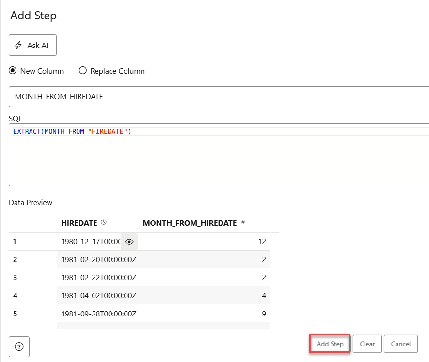

    2. 在“添加步骤”对话框中指定以下字段:
      在“列操作”上,可以选择以下可用操作之一:
      • 添加或替换:您可以根据工具在提示字段中生成的 SQL 代码在源列中添加或替换数据。请参阅添加列或替换列。例如,如果将 SALES_DATE 替换为 YEAR(假定 SALES_DATE 为日期数据类型),则将获得包含年份的 SALE_DATE 列。
      • 删除:您可以从源数据中删除列。请参阅删除列。
      • 重命名:可以重命名源列。请参见 Rename a Column 。
      添加步骤时生成的字段因您选择的列操作而异。

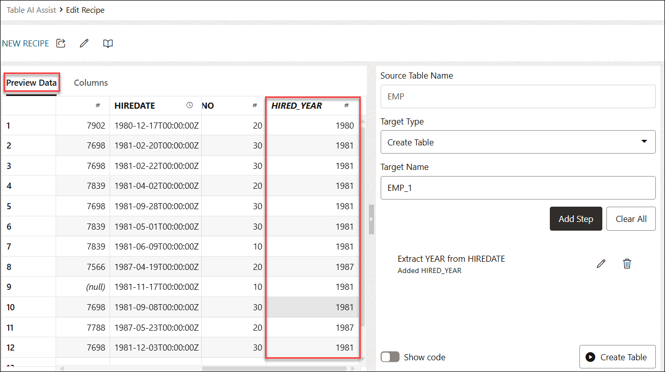

      • 选择年份自 HIREDATE 。
      • 单击 Ask AI(询问 AI)。
      • 单击新建列以创建新列并存储年份自 HIREDATE 值。
      • 单击添加步骤以创建配方。

  5. 查看结果
    1. 您可以在“表 AI 辅助”页的主配方面板中查看新添加的配方。
    2. 您可以逐步添加步骤、修改源数据、将其存储在目标表或目标视图中并在预览数据选项卡中查看更新的数据。
      您可以在斜体中查看新添加的列标题。
  6. 创建新目标表、新目标视图或使用修改后的列源数据更改目标表。
    1. 修改源数据后,可以根据您在目标类型下拉列表中选择的选项创建新表、创建新视图或更改表。
    2. 根据您选择的目标类型,在“表 AI 辅助”页的侧面板上选择创建表、创建视图或更改表。
      该工具在确认时创建目标数据。
    3. 您将收到一条成功的通知消息,指出已成功创建目标类型。

    让我们执行另一个操作,添加一个由从雇用日期提取的“月”组成的新列。
  3. 单击保存配方可保存更新的配方。
