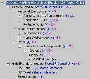

以下示例使用 ASOsamp.Basic 数据库中的“产品”维:
此图像显示“产品”维度,如图像后面的文本中所述。
“产品”维有两个层次结构:“所有商品”和“高端商品”,这是一个替代层次结构。高端商品有一个存储级别 0 的成员:存储成员。“产品”维没有任何关联的属性维。
所有商品和高端商品使用 log(2) = 1 位。
注意:
如果替代层次结构“高端商品”没有任何存储的 0 级成员,则每个层次结构的顶层成员(以及关联的属性维)将使用 0 位。
计算每个级别 0 子项所需的位数:
All Merchandise = 1 bit
   Personal Electronics, Home Entertainment, Other = 1 + log(3) = 3 bits
      Digital Cameras/Camcorders, Handhelds/PDAs, Portable Audio = 3 + log(3) = 5
         Children of Digital Cameras/Camcorders = 5 + log(3) = 7
         Children of Handhelds/PDAs = 5 + log(3) = 7
         Children of Portable Audio = 5 + log(2) = 6
      Televisions, Home Audio/Video = 3 + log(2) = 4
         Children of Televisions = 4 + log(5) = 7
         Children of Home Audio/Video = 4 + log(4) = 6
      Computers and Peripherals = 3 + log(1) = 3 **
      Systems, Displays, CD/DVD drives = 3 + log(3) = 5
         Children of Systems = 5 + log(2) = 6
   High End Merchandise = 1 bit
      Flat Panel, HDTV, Stored Member = 1 + log(3) = 3 bits
成员计算机和外设的位数 (3) 与其父其他位数相同。
“产品”维度中任何 0 级子代使用的最大位数为 7(数字摄像机和电视机的子代)。因此,产品使用 7 位,这小于 64 位的尺寸限制。
